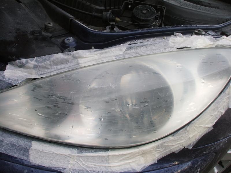

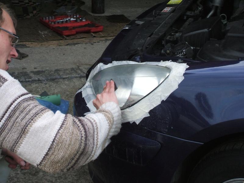

koblih69 Odesláno 17. duben 2012 Odesláno 17. duben 2012 Protože se občas množí dotazy jak si poradit ze zašlými světly nafotili jsme dneska na malém pracovním srazu u OK406 jak na to. Bohužel nemáme původní fotku, ale světlo bylo zažloutlé matné, plast skoro neprůhledný. 1. krok bylo olepení míst, které mají být leštění uchráněné krepovou páskou [upravil dne 17/4/12 22:32 od koblih69] Citovat

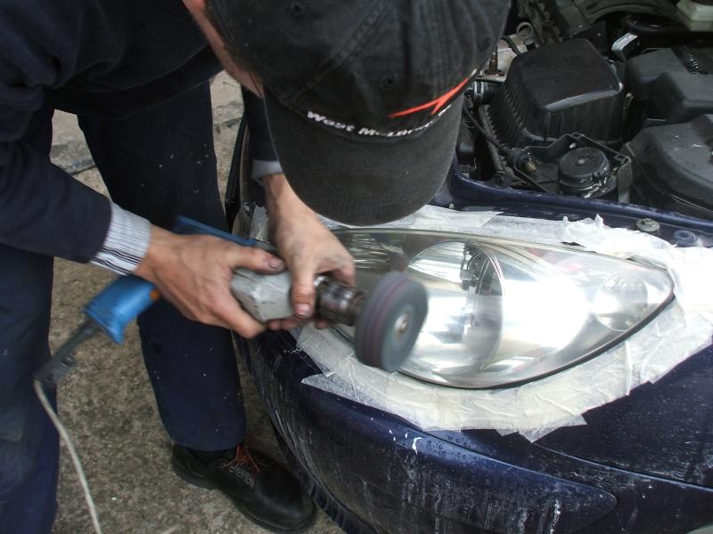

koblih69 Odesláno 17. duben 2012 Autor Odesláno 17. duben 2012 2. krok přebroušení celého předního plastu smirkem zrnitosti 1000 [upravil dne 17/4/12 22:25 od koblih69] Citovat
koblih69 Odesláno 17. duben 2012 Autor Odesláno 17. duben 2012 3. krok přebroušení celého předního plastu smirkem zrnitosti 1500 [upravil dne 17/4/12 22:25 od koblih69] Citovat
koblih69 Odesláno 17. duben 2012 Autor Odesláno 17. duben 2012 4. krok přebroušení celého předního plastu smirkem zrnitosti 2000 [upravil dne 17/4/12 22:26 od koblih69] Citovat

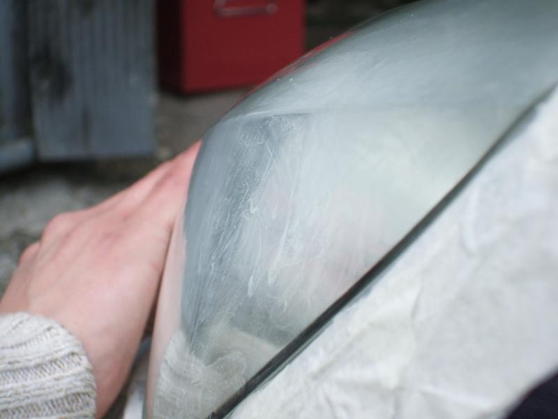

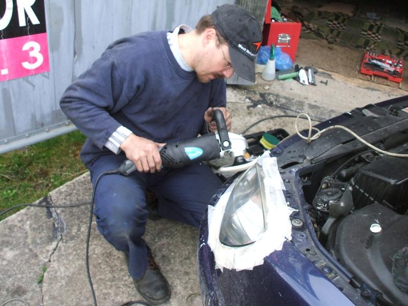

koblih69 Odesláno 17. duben 2012 Autor Odesláno 17. duben 2012 5. krok přeleštění kopřivovým kotoučem, pasta je klasický Tempo. Citovat

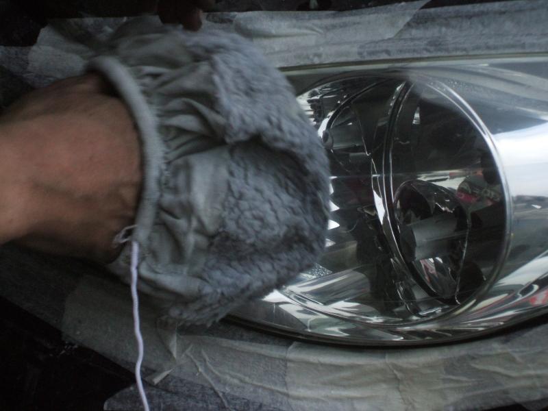

koblih69 Odesláno 17. duben 2012 Autor Odesláno 17. duben 2012 6. krok přeleštění molitanovým kotoučem Citovat

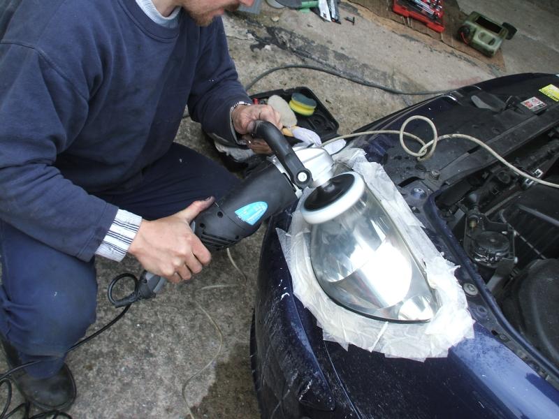

koblih69 Odesláno 17. duben 2012 Autor Odesláno 17. duben 2012 7. krok přeleštění \"beránkem\" [upravil dne 17/4/12 22:04 od koblih69] Citovat

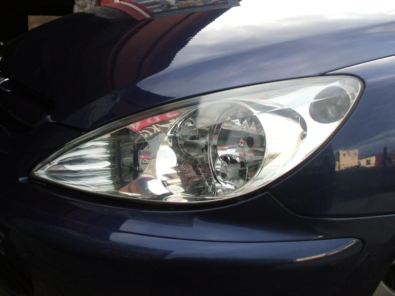

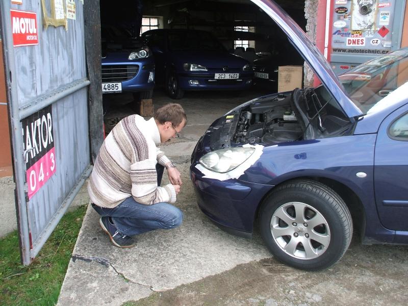

koblih69 Odesláno 17. duben 2012 Autor Odesláno 17. duben 2012 8. krok přeleštění rukou \"na sucho\" Citovat
max_payne Odesláno 17. duben 2012 Odesláno 17. duben 2012 Tempo pasta? Nepoužíva sa na to náhodou špeciálna pasta? TEmpo pasta zanecháva mastný film. Citovat
Ferry Odesláno 17. duben 2012 Odesláno 17. duben 2012 jj uz se tu snazili i jini problem je, ze kdyz uz ta svetla takhle zasla, je na nich poskozena ochranna vrstva, ktera se nanasi ve vyrobe, ta chrani ten samotny polykarbonat pred UV zarenim a funguje i jako mechanicka ochrana pred kaminky, skrabanci atd. svetlo bez tehle vrstvy i po vylesteni zase rychle zajde, takze nejaky cas to vydrzi, ale pak to zase budes muset opakovat, aby vypadalo opet k svetu Citovat
Gabriel 307 Odesláno 17. duben 2012 Odesláno 17. duben 2012 slyšel jsem od hodně lidí že se používá Tempo Citovat
koblih69 Odesláno 17. duben 2012 Autor Odesláno 17. duben 2012 To není potřeba řešit, její funkce je jen finální zaleštění, mám odzkoušenou 3M, W5, Tempo ... a je to v podstatě jedno. Pokud někdo chce může koupit klidně speciální pastu, ale výsledek je stejný, akorát tahle trocha pasty stála tak 5,- na 406 jsem měl světla takto zaleštěná několik let a naprosto bez problémů. Citovat
