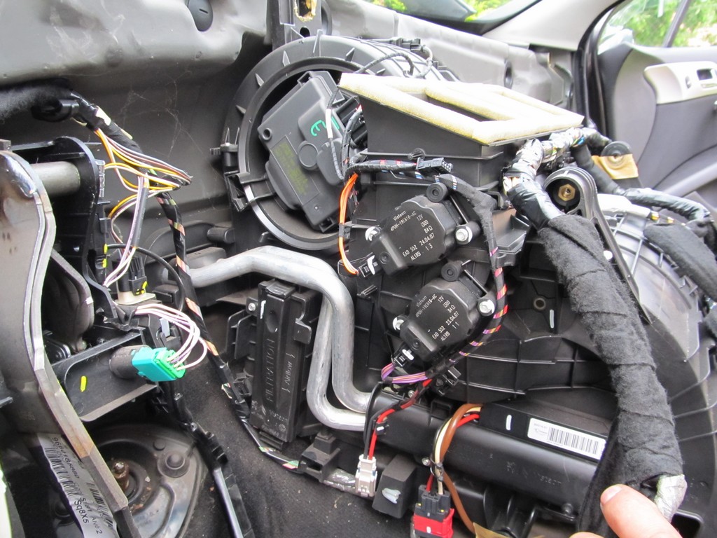

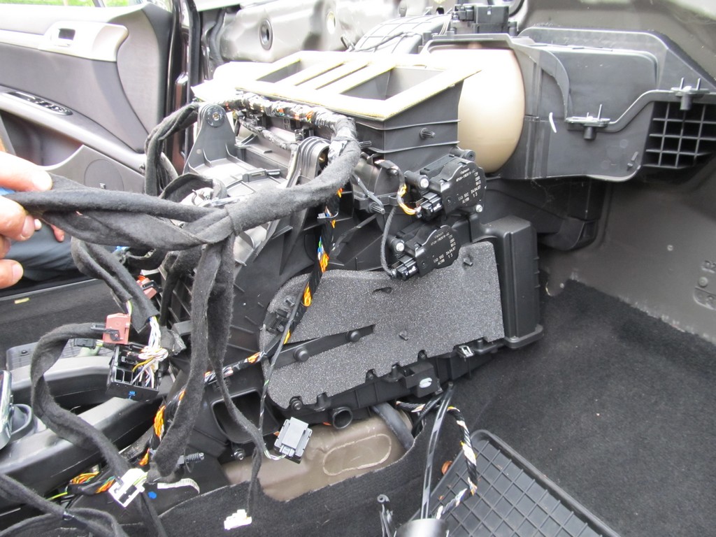

bisto89 Odesláno 25. březen 2017 Odesláno 25. březen 2017 Chlapci prosim vas neviete kde moze byt chyba alebo co je zle ked s lavych dvoch fukarov vpredu mi ide teply alebo studeny a z pravych dvoch naopak ked vlavo je teply v pravo studeny nedokazem si to vysvetlit v zime kurilo auto normalne a nebojte sa teploty su nastavene rovnako na rovnake stupne Citovat
Judes Odesláno 25. březen 2017 Odesláno 25. březen 2017 Keď máš dvojzónovú klímu (čo si máš) bude zlomená zmiešavacia klapka, nie je to nič nové a dočítaš sa tu o tom dosť. Citovat
lubosch Odesláno 31. březen 2017 Odesláno 31. březen 2017 jj, oprava klapky je na hodinu až dvě kuchání palubky a potom lepidlo, šrouby a kousek plechu a oprava je navždycky. je tu někde i návod. Citovat

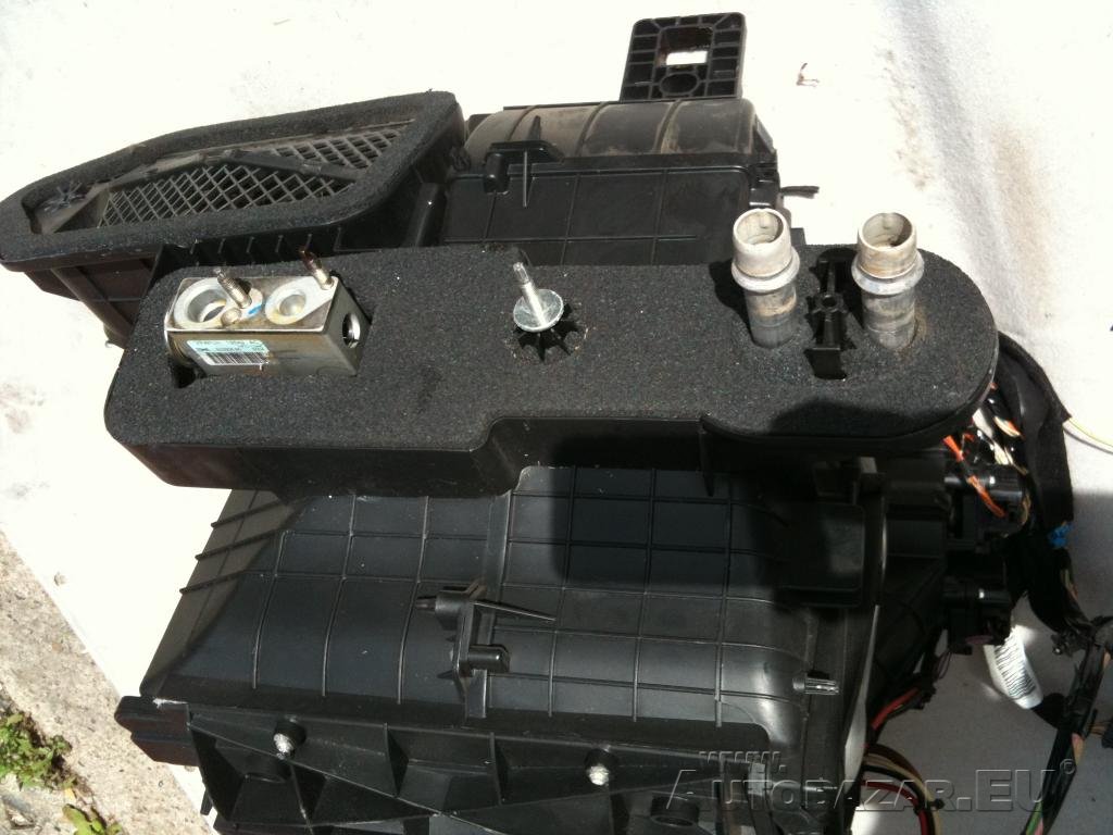

VIP3R Odesláno 6. duben 2017 Odesláno 6. duben 2017 Ahoj, po dlouhém laborování a postupné výměně kompresoru (sekala se spojka), chladiče (díra za středem ventilátoru), hadice od kompresoru ke chladiči (úplně vybuchla) a několika doplněních chladiva jsem opět zjistil únik - dlouhá hadice od chladiče až k výparníku v palubce. Můj dotaz zní, jestli se ta hadice dá vyměnit nějak lidsky nebo se bude muset rozkopat půl auta? Díky za odpověď Citovat
Judes Odesláno 6. duben 2017 Odesláno 6. duben 2017 Tá hadica asi nejde až do kabíny, podľa obrázkov čo som našiel, jedine tak po medzistenu. Možno ti to pomôže, viď foto. Citovat

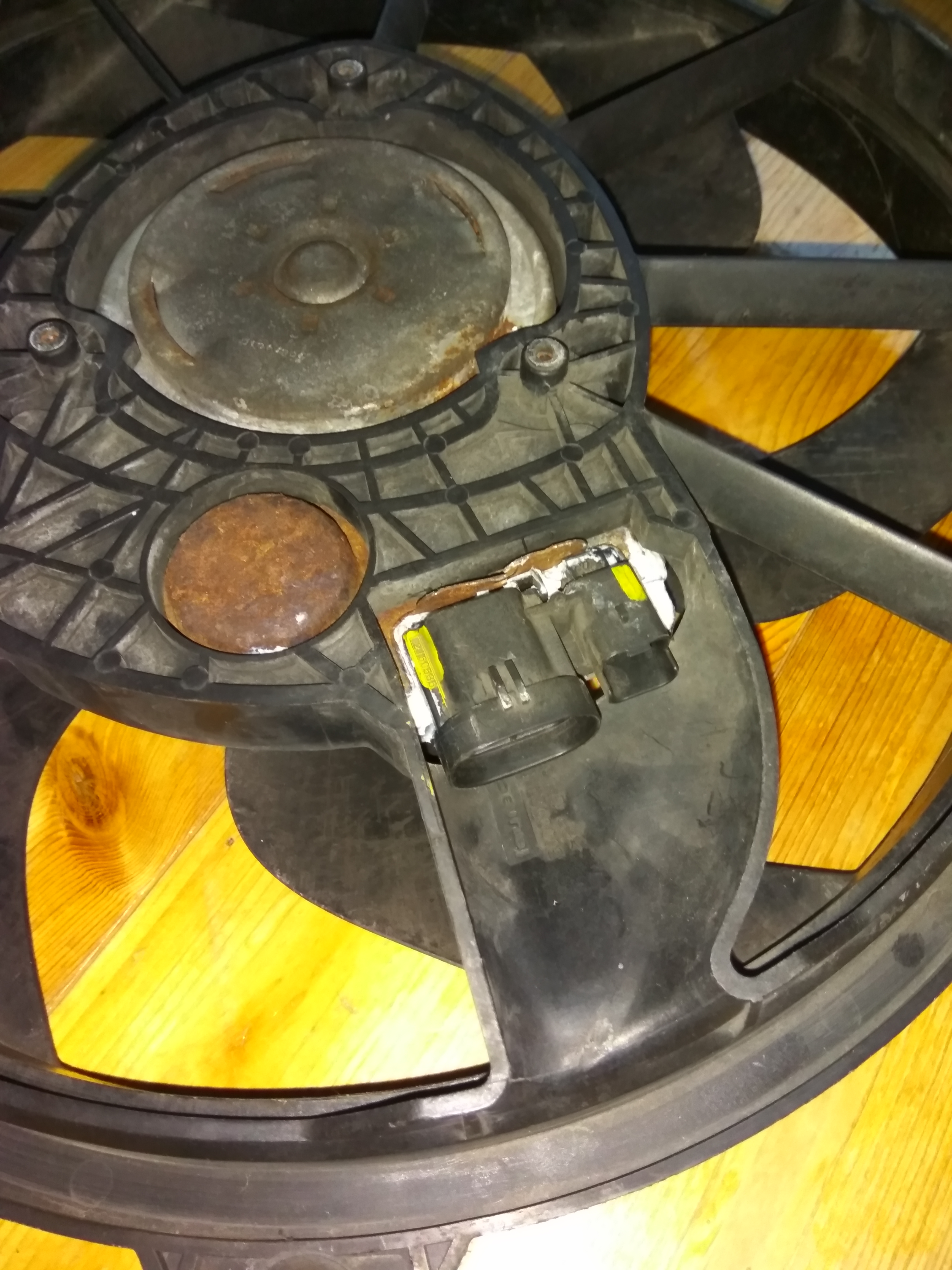

daniel1997 Odesláno 19. duben 2017 Odesláno 19. duben 2017 Ahoj kluci, mám prosbu nebyl by tu někdo kdo by měl doma funkční saharu? Už tento problém nějaký ten pátek řeším, koupil jsem si z vrakoviště jinou saharu, ale se stejnou chybou a samozřejmě není vyloučeno, že je také vadná a kupovat nový větrák za 7500,- se mi opravdu nechce, aby se pak ukázalo, že je to něco úplně jiného. Mám ještě podezření na počítač klimatizace, když jsme včera s HonzouZ dělali diagnostiku tak ani nevyslal požadavek na chlazení, tak otázka jestli to není on. Jinak chyba P0495 stále přetrvává (Koherence mezi velkou rychlostí ventilátoru chlazení a požadavkem - ŘJ si myslí, že větrák jede stále na 100%) Díky za odpověď(i) Citovat

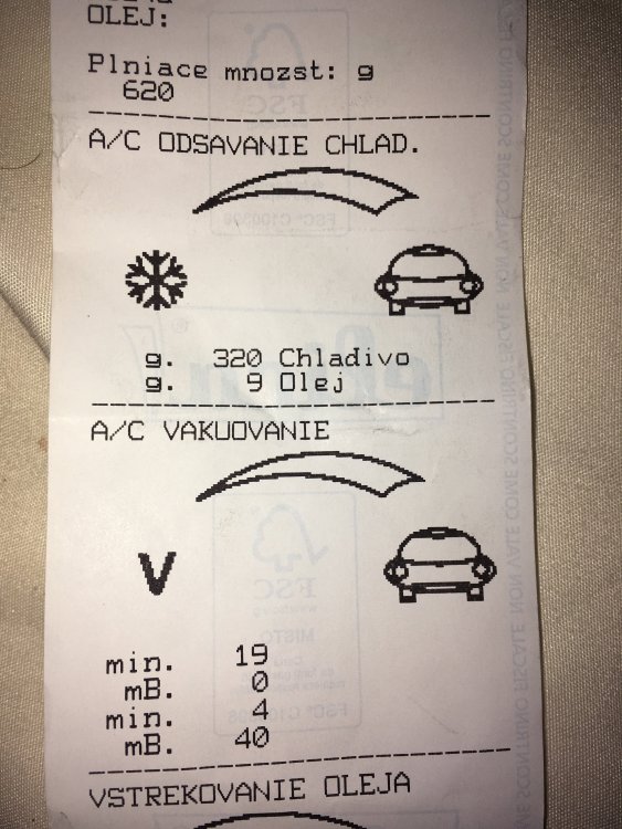

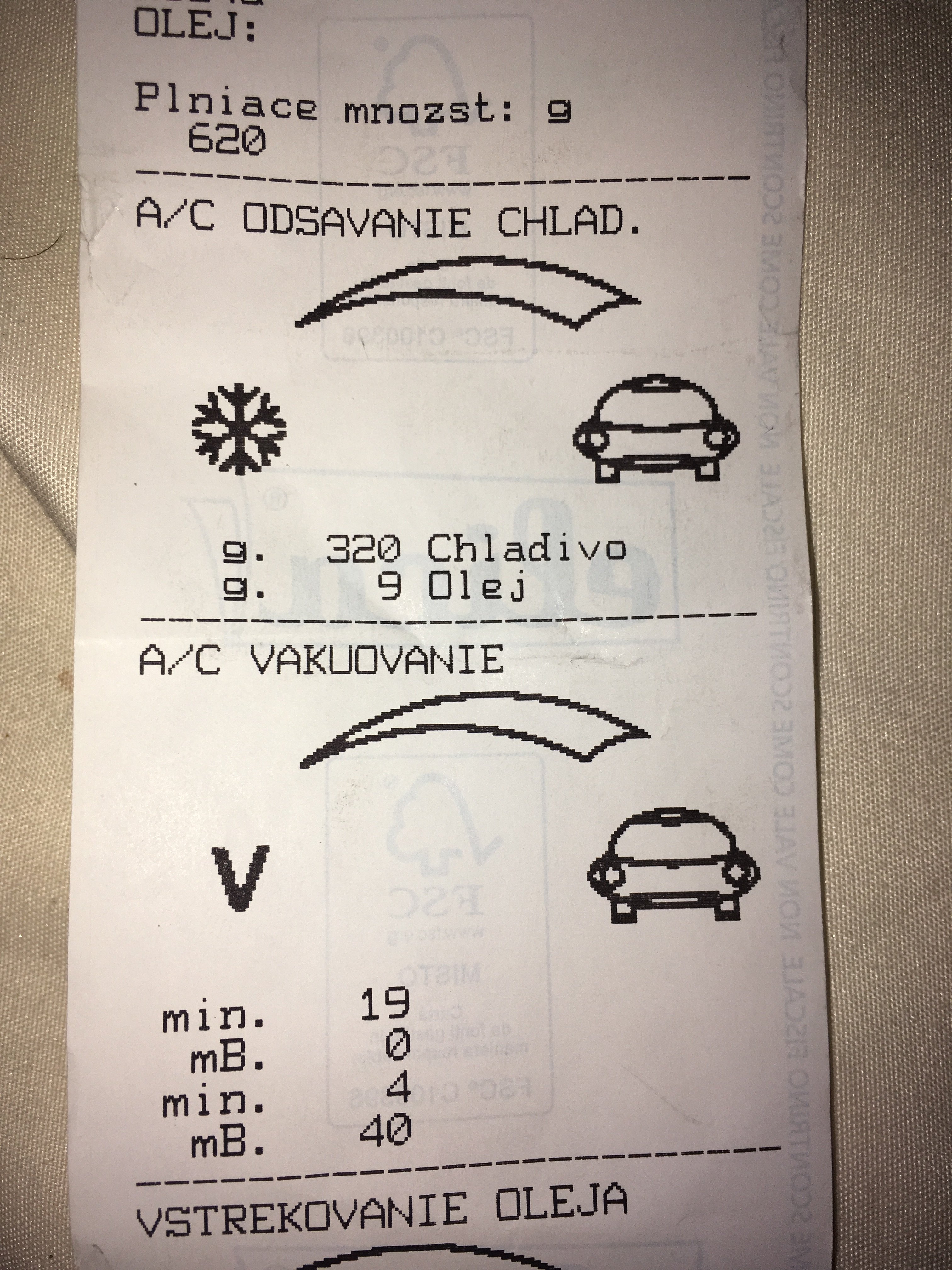

black7 Odesláno 23. květen 2017 Odesláno 23. květen 2017 Zdravim Vás, nechcem zakladat novu temu lebo je tu o klime toho dost. Prichodom teplejsich dni som zapol ovladanie klimatizacie na AUTO, a klima nechladi, kompresor nezopne. Auto mam od marca, klimu som sa snazil vyskusat pri kupe ale tazko kedze bola zima. No zdalo sa mi ze trocha chladi, bolo to len zdanie. Takze som siel dnes konecne do servisu kde plnia klimy, zapojili pristroj a nebolo tam nic-prazdna klima. Kvoli tomu mi zrejme nezopinal ani kompresor. Tak sa spustil test, vakuovanie a vsetky tie veci okolo toho, trvalo to asi 40 minut. Vsimol som si pri A/C Vakuovanie ( test vakua cca 4 minuty - kolko unikne) ze pristroj ukazal hodnoty P1- min 19 a mB-0, a P2 - min 4 a mB-40, cize je tam zrejme unik 40mB. Je to vela alebo malo ? Ten co s tym robil mi k tomu povedal len tolko, ze by ho pristroj nepustil keby bol vacsi unik. tak teraz neviem, budem to mat tyzden a koniec? Netusim ci to predosly majitel plnil/neplnil. A este jedna vec, pri prvom spusteni natlakovanej klimy sa zdymilo spred auta (niekde okolo chladica) to sme pozerali vsetci, dufam ze to bola len necistota na chladici a prehorelo to. Citovat
ozzy56 Odesláno 23. květen 2017 Odesláno 23. květen 2017 mechanik měl při plnění dát i tu kontrastní látku, aby se vědělo, kde klima případně uniká Citovat
jarokare Odesláno 23. květen 2017 Odesláno 23. květen 2017 Jestli píše , že se mu kouřilo od chladiče při natlakování , tak bude nejspíš děravej Citovat
