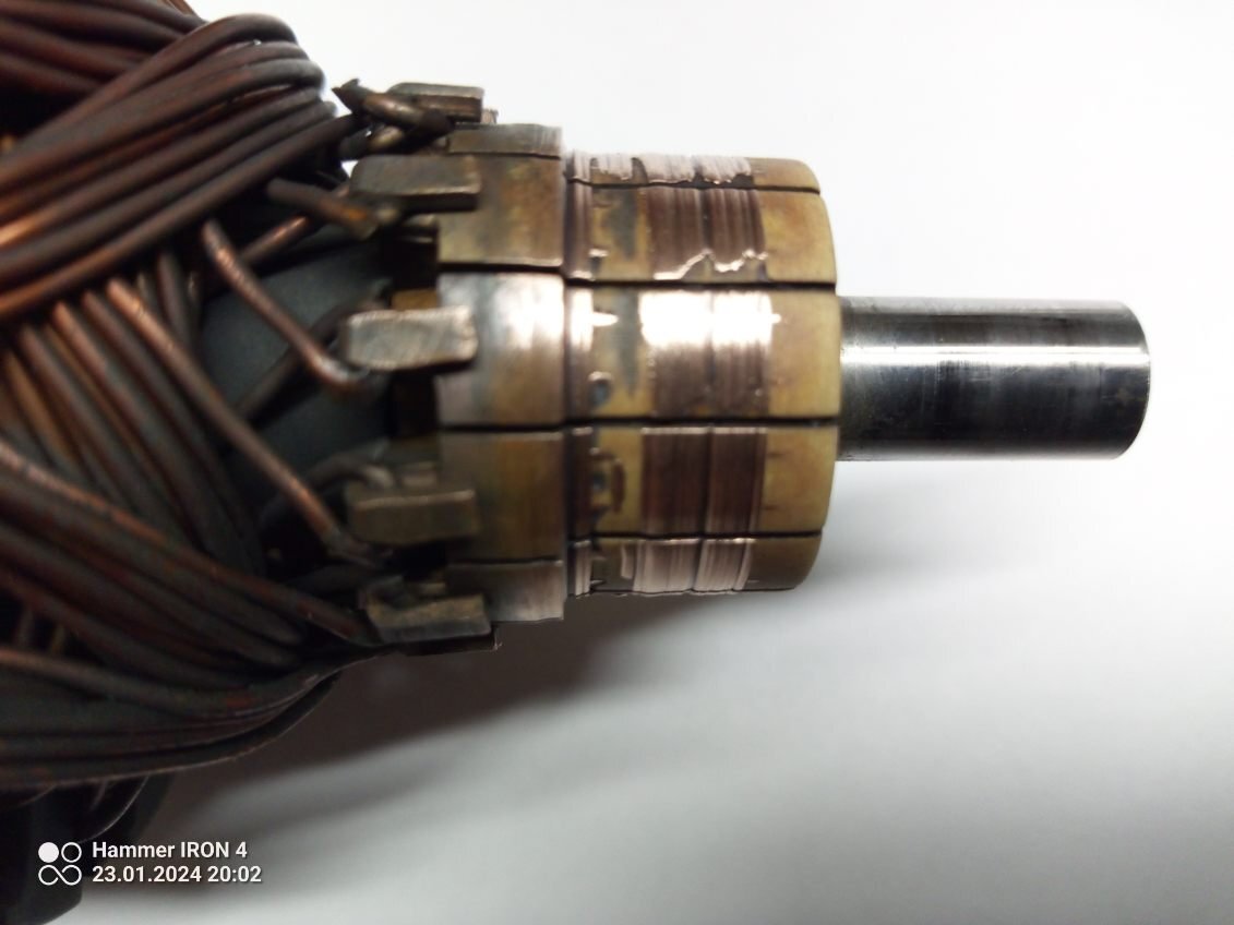

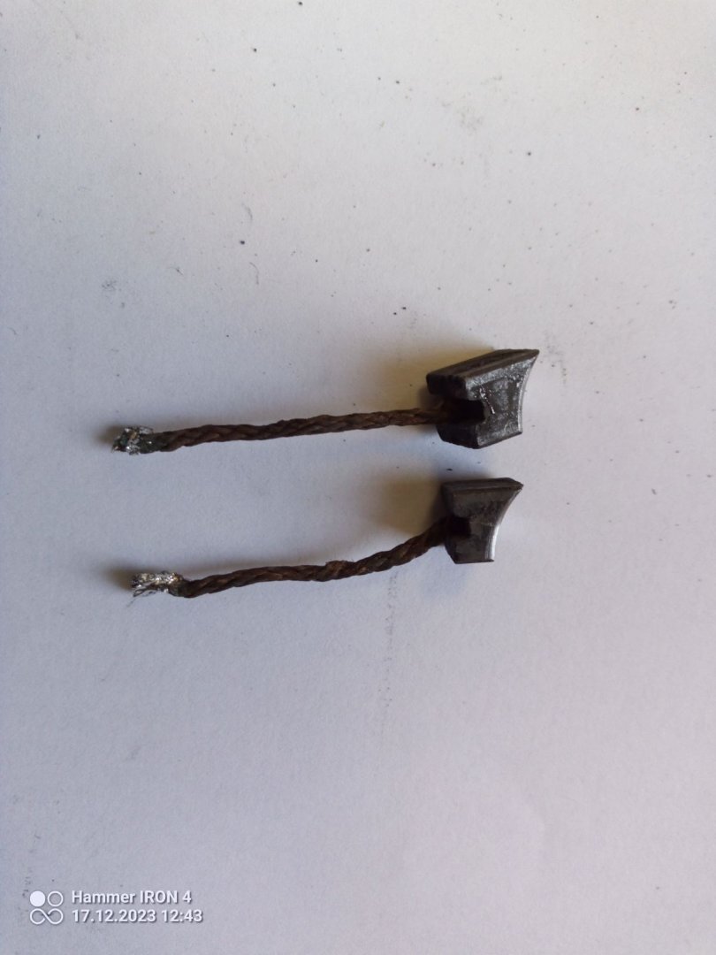

lukr Odesláno 24. leden 2024 Odesláno 24. leden 2024 Ahoj všem, jestli dovolíte vytáhnu tohle vlákno neboť momentálně řeším obdobný problém - ventilátor začal vynechávat. Začalo to tím, že občas, aby se rozeběhnul bylo potřeba pohnout ovladačem "sem tam". Později už pomáhala jen správně "cejchovaná" rána zespodu na ventilátor. Tak že nejdříve rozborka panelu s ovladačem - bez závady. Pokud by to někoho zajímalo není to potenciometr, ale řadič pevných odporů (SMD). Druhým krokem byla rozborka ventilátoru. No uhlíky už měly evidentně hotovo, viz.obrázek. U Elan-caru jsem našel v nabídce uhlíky správného rozměru zakončené rádiusem (RC SU9059 Sada uhlíků ventilátoru - 8 x 9 x 20 mm). Bohužel mají rádius ke špatné straně, tak že jsem musel stejně přebrušovat. Ventilátor s novejma uhlíkama šel zpátky do auta. Ze začátku to vypadalo nadějne, ale po pár týdnech opět to samé. Tak znovu ven, znovu kontrola všech spojů. Ventilátor na stůl a natvrdo na 12V. Když se mu pomohlo tak se i roztočil ale hrozně "unaveně". Zprvu jsem podezíral ložiska motorku, ale točení rukou šel volně. Další varianta byla přetočit komutátor. S rozebíráním motorku se zjevně nepočítá, ale jde to. No po očištění jsem konstatoval že přetočit komutátor nepůjde, protože není co přetáčet, viz obrázek. Holt najetejch necelejch půl mega se nutně musí projevit. Nemáte, prosím, někdo do 406,starý model, klima ventilátor, nebo stačí jen funkční motorek? Případně nějaká dobrá duše s přístupem na servis mi našla pro VIN:VF38ELFYE80424081 kód? Díky. Citovat
