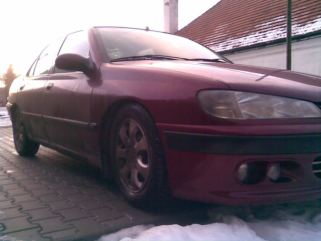

Ferry Odesláno 16. prosinec 2012 Odesláno 16. prosinec 2012 Tak od dnesniho rana jsem take clenem tohoto smolneho klubu Citovat

Ferry Odesláno 16. prosinec 2012 Odesláno 16. prosinec 2012 tak v mem pripade zas tak zanedbane nebylo, menil jsem ho celkem vcas asi pred 3 lety (jeste nebylo zarezle totalne), samozrejme nemuzu rict na 100%, jestli je ted uplne OK, to uvidim az po rozebrani, ale nepredpokladam, ze by tak rychle odeslo. U me spis unava starim, preci jen pres 470tis km najetych a vyrobeny byly v roce 1995, taky jsem mel pruziny pro auto bez klimatizace s nejnizsi vybavou, ale klimatizaci jsem dodelal a i dost z te vybavy, takze auto trosku ztezklo. Ta pruzina musela byt uz trochu nacnuta delsi cas, na lomu bych rekl, ze jsou videt znamky koroze, zkusim udelat a vlozit foto [upravil dne 16/12/12 18:41 od Ferry] Citovat

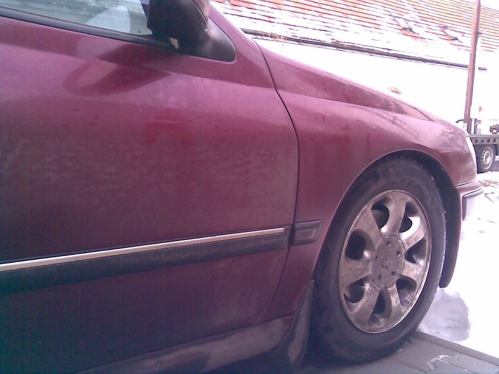

Ferry Odesláno 16. prosinec 2012 Odesláno 16. prosinec 2012 dnes jen ukazka festovniho tieferlegungu Citovat
MJSytic Odesláno 16. prosinec 2012 Autor Odesláno 16. prosinec 2012 Od Čakoma dostaneš pochvalu Citovat
