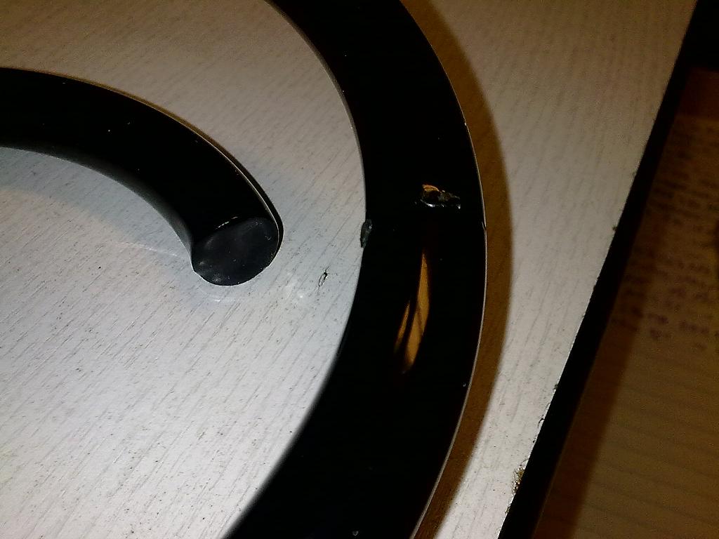

hugo.v.r. Odesláno 27. leden 2011 Odesláno 27. leden 2011 Prosím o radu: koupil jsem včera nové pružiny a teprve doma se všiml, že u spodního konce mají nějaké jakoby vypilované či omačkané vrypy až do masa (viz fotka). Je to skoro přesně v místě, kde mi praskla ta stará. Mám obavy, aby v tom místě nebyla narušená pevnost materiálu nebo tak podobně. Nemáte někdo nějaké zkušenosti ? Nechci plašit dodavatele zbytečně, jestli je to normálka. Citovat
Ferry Odesláno 27. leden 2011 Odesláno 27. leden 2011 treba si tak zajistujou kseft na priste, po roce prijdes zase pro novou pruzinu ted vazne, nevim, mozna jsou to stopy po stroji na vinuti tech pruzin, ale asi bych radeji neposkozene, co je to za znacku? Monroe, Loemferder ? Jsem nazoru, ze je lepsi original pruziny z vraku, nez neorigo. Jaky mas barevny oznaceni tech starych? Citovat
hugo.v.r. Odesláno 27. leden 2011 Odesláno 27. leden 2011 2 Ferry: jsou to Kayaby, sehnal jsem to v kompletní sadě s tlumičema a prachovkama za docela slušnej peníz, proto jsem do nich šel. Původní byly dvě modrý (5002.V2) a tyhle jsou podle jejich tabulky 5002V6. Počítám s tím že to drobet ztvrdne (V6 jsou pro \"zesílený podvozek\", snad mi to nevyrazí zuby...). Stopy po vinutí pružin bych chápal schovaný pod barvou-přece to nemotají nalakovaný ? Nebo že by je po vyrobení nějak zkoušeli a třídili ? Citovat
Ferry Odesláno 27. leden 2011 Odesláno 27. leden 2011 tak kayaba by mela byt slusna znacka, tezko rict proc tam teda ty zarezy jsou. 5002V6 jsou urceny pro tezkej 3.0V6 s tezkym automatem, 5002 V2 pak pro 2.0HDi 66kW v manualu, trochu to asi poznat bude (mel jsem tu cest vyndavat z auta ven jak ten 3.0V6 s automatickou prevodovkou, tak i 2.0Hdi s manualni a rozdil ve vaze byl sakra znat ) kdybys to jeste chtel rozmyslet, tak Devils-Night ma origo pruziny 5002 V3 z 2.0HDi 80kW Citovat
hugo.v.r. Odesláno 27. leden 2011 Odesláno 27. leden 2011 No v S-boxu je 5002.V6 psaná i pro HDi66 ve verzi \"zesílenej podvozek\", tak jsem bláhově myslel, že to zas o tolik tvrdší nebude a vydrží to naše tankodromy Každopádně ještě čekám co mi na to poví můj dodavatel. Možná že mají schválně označený místo kde to má prasknout, aby bylo třeba shánět i manžetu a tyčku. Protože když to prdne nahoře, je to nudná práce Tak dodavatel prohlásil, že to je na všech brkách KYB, co jich má ve skladu ke všem možnejm autom. Inu, povíme si to po novým roce [upravil dne 27/1/11 13:37 hugo.v.r.] Citovat
