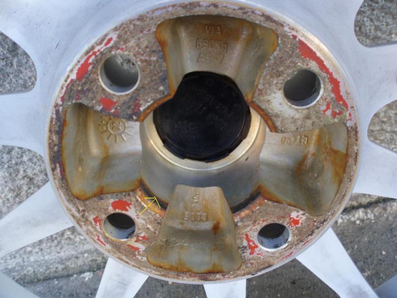

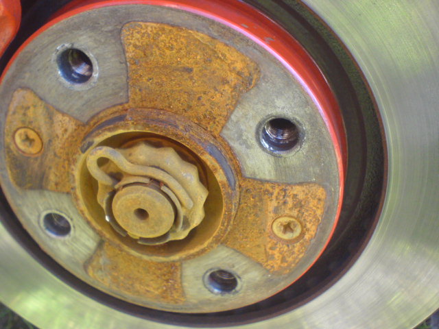

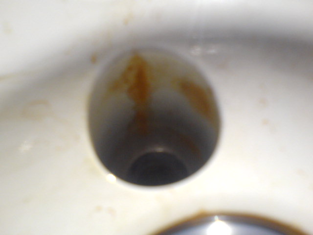

Jiz delsi dobu se mi pripeka disk k naboji kola a to celkem brutalne, jednou jsem dokonce ani velkou silnou nemohu sundat jedno kolo, deje se to na vsech ctyrech kolech, na fotkach muzete videt jak to pripeceni vypada. Nevim co s tim. Ale jelikoz je to na vsech ctyrech kolech, tak to asi musi mit nejakej spolecnej jmenovatel. Mozna muze napovedet, ze se mi pri silnejsim brzdeni obcas kouri z brzd a puka mi v brzdovym pedalu, jako by se chytalo absko.
Cistil jsem to uz nekolikrat zkousel mazat vazelinou na brzdy, ale stejne se to vzdy pripeklo. Tak nevim, co s tim? :(

To asi nebude zhoreté, skôr by som povedal že je to roztečená vazelína s ktorou to mazal. Skôr ma zaujali tie zbytky červenej farby na disku. Mohli by byť príčinou.
Ja by som skúsil medennú vazelínu na styčné plochy. Keď vydrží na výfuku tak brzdy zvládne.
