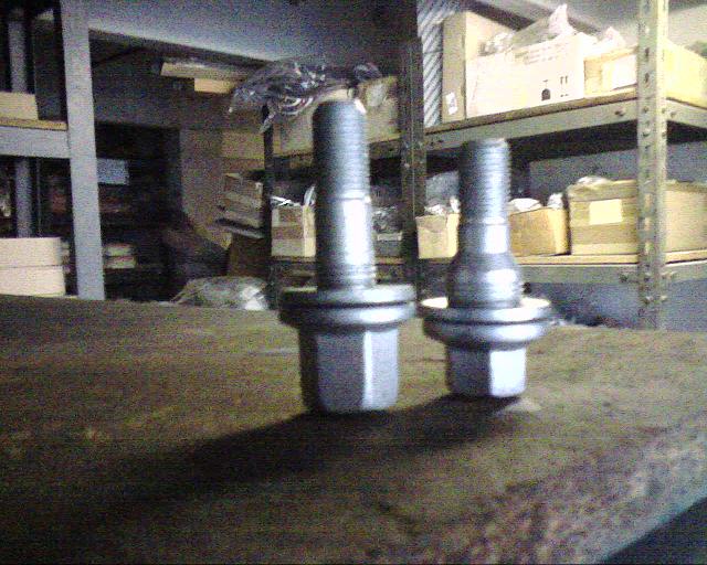

ludek72 Odesláno 31. červenec 2015 Odesláno 31. červenec 2015 Zdravim, pripravuji se na zimu a chci si koupit plechace 7Jx16 4x108 ET29 65 , pneu uz mam taky vybrany, ale ted jsem si uvedomil a zde po precteni povrdil , ze budu potrebovat i srouby .... Ted mam na aute klasicky 16" Eris.... A po precteni a hledani v tomto tematu , se mi zuzila odpoved "jaky srouby?" na M12 x 1.25 x 26 nebo M12 x 1.25 x 24 Jenom nevim kuzelove nebo kulove sedlo. Pokud mel nekdo primo odkaz, dekuji predem Ludek Citovat
P607Olda Odesláno 31. červenec 2015 Odesláno 31. červenec 2015 (upraveno) Kup ještě jedny ERIS. Já jsem to tak udělal a bez problému. Zkus inzeráty, minule byly někde za rozumnou cenu. Plecháče Peugeot mají kuželová sedla. Vyšroubuj a koukni na ty, co máš v hliníkáčích na autě, dost často jsou to univerzální, tzn. mají kužel i plochu. Upraveno 31. červenec 2015 uživatelem P607Olda Citovat
ludek72 Odesláno 3. srpen 2015 Odesláno 3. srpen 2015 Diky za reakci, moc se mi nechce na zimu jezdit s Alu kolama , jsem je schopen ponicit i v lete Navic novy plechy se daji sehnat jiz za 1050,- ... Rozhodne je pro me prekvapni, ze se daji mozna pouzit i ty srouby z Eris , ja jsem tusim nekde tady v historii tohoto tematu cetl ze to nejde... No nic asi opravdu omrknu ty stavajici srouby jak jsi psal jestli jsou univerzalni... Diky Ludek Citovat
P607Olda Odesláno 3. srpen 2015 Odesláno 3. srpen 2015 Pokud máš šrouby viz vpravo, tak by měly jít i na plecháče Citovat
Janvac Odesláno 3. srpen 2015 Odesláno 3. srpen 2015 Šrouby mají dosedaci plochu na plechove disky buď kužel nebo čočku. Když použiješ ty "univerzalni" šrouby z obrázku výše (kužel je tam kvůli plechové rezervě), tak ti budou přečnivat, že tam možná ani nedáš poklice. Když spočitaš, kolik dáš za plecháče, poklice a možná i šrouby a pokud třeba dojíždíš zimaky přes léto, tak o plechovejch discích vůbec nepřemýšlel. Mluvím z vlastní zkušenost :-) Citovat
ludek72 Odesláno 3. srpen 2015 Odesláno 3. srpen 2015 Když spočitaš, kolik dáš za plecháče, poklice a možná i šrouby a pokud třeba dojíždíš zimaky přes léto, tak o plechovejch discích vůbec nepřemýšlel. Mluvím z vlastní zkušenost :-) Ted si nejsem uplne jist co vlaste doporucujes ? Jestli to ze si mam nechat jenom alu disky a s nima jezdit 2x rocne na vymenu gum - ta to jsem drive delal. Vzhledem k tomu , ze mam novy auto a predpokladam ze si ho min. 5 roku necham tak proto si kupuju plechace abych mel dve sady. Ale diky za oba prispevky vyse ... Citovat
