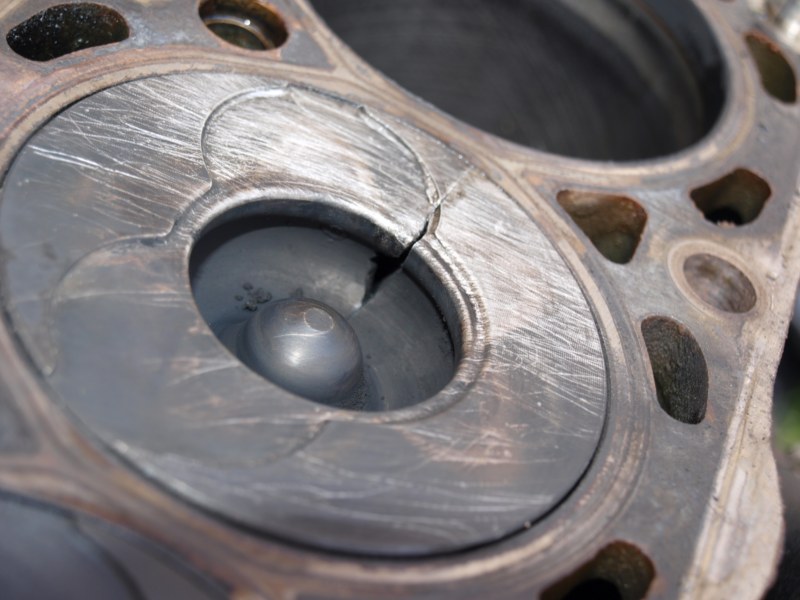

Benžík Odesláno 29. srpen 2010 Odesláno 29. srpen 2010 Pist taky muze prasknout? A od ceho jsou ty skrabance? Citovat
Demo Odesláno 29. srpen 2010 Odesláno 29. srpen 2010 Takže, výsledek známe, ale co bylo příčinou? Citovat
FrantaCV Odesláno 29. srpen 2010 Odesláno 29. srpen 2010 To je díra jako do pekla. To Benžik: řekl bych, že o šrouboválu nebo něčeho podobného jak to čistil aby na fotce bylo jasně vidět o co kráčí. To PP205: bylo by k dispozici i foto zdravé součásti ? Jen pro porovnání. Citovat
Benžík Odesláno 29. srpen 2010 Odesláno 29. srpen 2010 To ale s rozvodama nemuze souviset, ne? Takze pist mel KO uz dyl a prislo se na to az ted? Citovat
oddie Odesláno 29. srpen 2010 Odesláno 29. srpen 2010 Prasklé, a ty škrábance jsou od čištení drátěným kartáčem. Citovat
BV406 Odesláno 29. srpen 2010 Odesláno 29. srpen 2010 jak muze takhle prasknout pist, kdyz vstriky jsou udajne OK ?? Citovat
Medvěd Odesláno 29. srpen 2010 Autor Odesláno 29. srpen 2010 Takže ani vstřiky, ani rozvody - ale křuplej píst (bohužel to je věc, která asi nemá souvislost ani s jízdním stylem, ani s výměnami olejů (měním po 10 tkm), takže se tomu nějak vyvarovat nedá). Každopádně večer si auto přebírám a PPčkovi děkuju za rychlou nabídku pokusu vyřešit problém (a doufám, že už bude pokoj). Citovat
