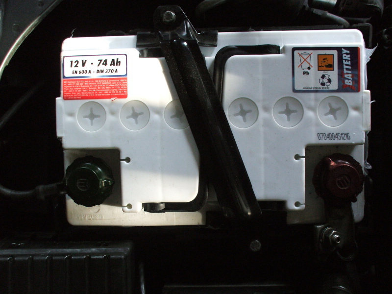

OK406 Odesláno 16. říjen 2009 Odesláno 16. říjen 2009 Já mám tuto baterii: [upravil dne 16/10/09 OK406] Citovat
