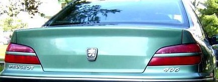

Zbyňa1 Odesláno 4. duben 2009 Odesláno 4. duben 2009 Zdravím, nevíte někdo kde by se dala na internetu objednat barva ve spray na vozy peugeot. Potřeboval bych světle zelenou metalízu takovou co se dávala na new modely. Nebo stříkali i jiné odstíny zelené než co je na obrázku ? [upravil dne 4/4/09 Zbyňa1] Citovat

foxo Odesláno 4. duben 2009 Odesláno 4. duben 2009 taka bledozelena bola iba jedna. ale ked sem potreboval ja, normalne sem isel do farby-laky, dal sem im cislo farby a vyrobili mi ju. 3deci ve spreji 400,-SK Citovat
Zbyňa1 Odesláno 4. duben 2009 Autor Odesláno 4. duben 2009 Potřeboval bych ještě vědět označení. Něco jsem našel, ale nevím zda je to označení té barvy, je to : VERT COME MET. Je to ono co potřebuji a podle čeho koupím tu správnou barvu? Citovat

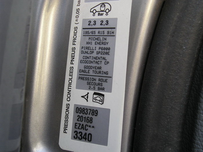

BoneDaddy Odesláno 4. duben 2009 Odesláno 4. duben 2009 Dej sem VIN kód Zbyňo1. Podle toho ti zjistíme barvu vozu v serviceboxu. Nebo jestli máš přístup do serviceboxu, tak si označení barvy můžeš najít sám. Potom si zjisti, jaký čtyřmístný kód máš na A sloupku u řidiče (blízko tabulky s huštěním pneu). Tady jak je zakroužkováno by měl být: Potom stačí přijít do lakovny kde míchají barvy do spreje, říct že máš tu nebo onu barvu a ten čtyřmístný kód. A pak třeba dopadneš jako já. Dal jsem oba tyto údaje a paní mě řekla, ať přijedu s autem, že tam jsou stejně 3 odstíny. Citovat

foxo Odesláno 5. duben 2009 Odesláno 5. duben 2009 toto je potom dost podobne... zaujimave je, ze mame rovnake auta BoneDady, a tlak v pneu. mame predpisany iny (ja 2.5, a ty 2.6) [upravil dne 5.4.2009 foxo] Citovat
P607Olda Odesláno 5. duben 2009 Odesláno 5. duben 2009 Původně zaslal: foxo toto je potom dost podobne... zaujimave je, ze mame rovnake auta BoneDady, a tlak v pneu. mame predpisany iny (ja 2.5, a ty 2.6) [upravil dne 5.4.2009 foxo] Mluvíš o tlaku v rezervní pneu Citovat
foxo Odesláno 5. duben 2009 Odesláno 5. duben 2009 no, je to mozne, ale aj ten by mal byt rovnaky, ne? Citovat

VIP3R Odesláno 5. duben 2009 Odesláno 5. duben 2009 ... A pak třeba dopadneš jako já. Dal jsem oba tyto údaje a paní mě řekla, ať přijedu s autem, že tam jsou stejně 3 odstíny. 3 odstíny jsou kvůli tomu, že ten lak časem bledne a mění se a oni podle vzorků, které přiloží na konkrétní auto, namíchají lak tak, aby byl co nejvíc podobný tomu co na autě je... Citovat
BoneDaddy Odesláno 5. duben 2009 Odesláno 5. duben 2009 Původně zaslal: VIP3R 3 odstíny jsou kvůli tomu, že ten lak časem bledne a mění se a oni podle vzorků, které přiloží na konkrétní auto, namíchají lak tak, aby byl co nejvíc podobný tomu co na autě je... Jasný. To mě došlo. Ale nerisknu si vzít nějaký od oka aby to pak bylo jiné. Jinak paní na mě vyrukovala asi se 7 stejně modrýma papírkama a zeptala se: \"která?\" . Takže auto si radši vezmu s sebou. Citovat

oko1980 Odesláno 7. duben 2009 Odesláno 7. duben 2009 Kod tejto farby je KRTC, a sprej ma stal 19 euro. Citovat
PeugeotHDi Odesláno 7. duben 2009 Odesláno 7. duben 2009 Presne tak, ako pise uzivatel vyssie, ked som sa pytal na odtien na mojho Peugeota tak mi povedali v servise, ze je 8 odtienov ETS - Gris Cendre - pieskova metaliza (podla nejakej stupnice 4 odtiene tmavsie a 4 bledsie, zavisi to aka bola sorta-varka prave namiesanej farby vo vyrobe), a tiez su este dvaja vyrobcovia farby BK a Basf. Najlepsie je ist do servisu a metodou prikladania miesanej farby k povodnej namiesat prislusnu farbu....a tiez pritom musi byt velmi sikovny lakyrnik [upravil dne 7.4.2009 PeugeotHDi] Citovat
