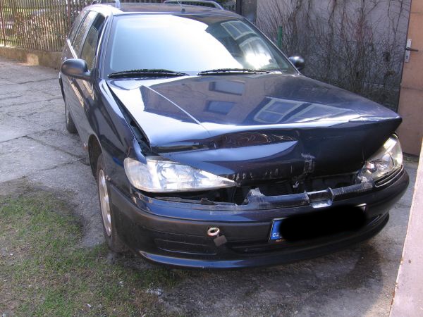

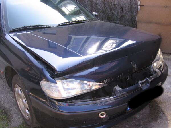

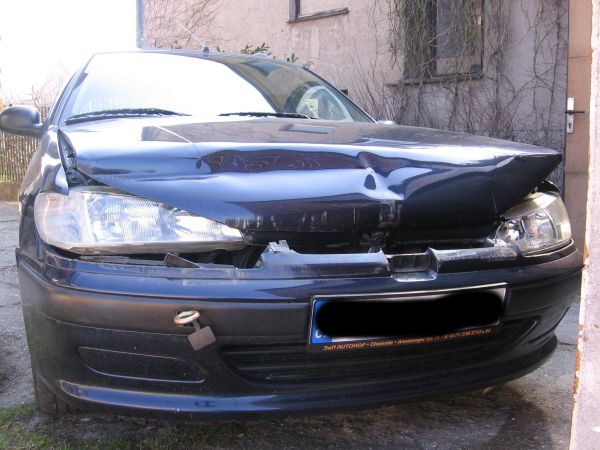

rkhl Odesláno 3. duben 2009 Odesláno 3. duben 2009 Tak jsem dnes po 13 letech ježdění poprvé havaroval. Při popojíždění v koloně a odbočování do prava jsem se koukl, jestli zleva dobrý a ten přede mnou zabrzdil. Já to trochu nedobrzdil a narval jsem to pod nárazník náklaďáku. Takže on bez sebemanší škody, zato naše auto je na tom podstatně hůř. Ale jak se říká za blbost se platí, tak bych se chtěl jenom zeptat, zdali by jste mi podle fotek neřekli kolik za tu svou blbost zaplatím. Z fotek to nemusí být zřetelné, ale jsou v pytli obě světla, vytekla chladící kapalina, takže chladič asi taky na odpis. PS: Překvapilo mě, že ani nevylítli airbaky. Znamená to snad, že je nemáme, nebo při rychlosti cca 5km/h ani vylétnout neměli. [upravil dne 3.4.09 rkhl] [upravil dne 3.4.09 rkhl] Citovat

vendelinek Odesláno 3. duben 2009 Odesláno 3. duben 2009 Z těch fotek se mi pravý světlo zdá dobrý,ne?Nárazník na tom taky neni nejhůř,tak snad \"jen\" kapota ,levý světlo,chladič,a jestli by šly porovnat ty konce blatníků? Si myslim,že by ses do 10ky mohl vejít Citovat
Driver Odesláno 3. duben 2009 Odesláno 3. duben 2009 A ještě přidej tu přední stěnu (brejle), světlo může mít ulámaný držáky a jestli má klimu tak ještě může být v háji chladič na klimu. Myslím, že do 10tis i s lakem se nevejde. Citovat
vendelinek Odesláno 3. duben 2009 Odesláno 3. duben 2009 Původně zaslal: Driver A ještě přidej tu přední stěnu (brejle), světlo může mít ulámaný držáky a jestli má klimu tak ještě může být v háji chladič na klimu. Myslím, že do 10tis i s lakem se nevejde. samozřejmě sem měl na mysli díly,a na klimu chladič sem nepomyslel,ten to mohl taky odnýst,to je pravda,díky za upozornění a to + lak Citovat
Midloch Odesláno 3. duben 2009 Odesláno 3. duben 2009 Kapota, pravý blatník a světla zkus třeba tady - nevím jak to bude s odstínem podle fotek bude jiný ale za zkoušku to stojí. Nárazník je dost dobitý a má díry na ostřikovače ale možná by z něj šla výztuha nárazníku (ta možná bude u tebe dobrá). Navíc plasty se dají svařit. Chladič a celou stěnu chladiče z něj nedáš.... Citovat
urdemala Odesláno 3. duben 2009 Odesláno 3. duben 2009 z tý kapoty by možná šlo vyklepnout krásný víko kufru na sedana novej model.. :-) jinak ti opravdu nezávidim, v době kdy se sjízdná 406 dá pořídit za 40.000 dávat takový peníze za nepozornost opravdu nasere Citovat
foxo Odesláno 3. duben 2009 Odesláno 3. duben 2009 tak mne sa stala taka ista vec, tez sem do neho len tukel, ale bagy nestrelili. Mna to vyslo: 5000,- SK obydve svetla (origo BOSCH ale z druhej ruky, 3000,- kapota plus 4000,- nastrek, 1000.- predna mrezka. Naraznik bol trochen domlaceny, ale len ve vnutri ty tvrde plasty, tak sem to nechal tak, z venku nikdo nepozna, je naraznik je v podstate vykuchany. Mne tekla tez voda, ale chladic bol ok, len mi neco prerazilo hadicku, takze jej vymena stala 20.-SK, takze snad aj ty budes mat to stesti s chladicem. [upravil dne 3.4.2009 foxo] Citovat
Pe.Tr Odesláno 4. duben 2009 Odesláno 4. duben 2009 tak at me rekni že tě nenapada hřišna myšlenka? udělej si rovnou čumák z new modelu , vyjde to nastejno a bude to parada . jinak muj odhad s lakem ,kdyz vemu ze das novou kapotu ,naraznik , svetla ,masku,chladicovku a evidentne i komplet saharu s chladicema , -teda nevim jaky mas pristup k nd a auto sluzbam ale pocitej 25 , coz se uz vyplati premyslet o koupi bourane 406 na prdel a z prehazet to , jestli old ci new model to uz je jedno. Citovat

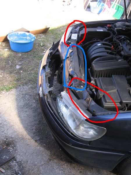

rkhl Odesláno 4. duben 2009 Autor Odesláno 4. duben 2009 Dnes jsme to zběžně prohlédli, zatím nebyl čas na nic víc. Asi největší problém bude narovat ty dvě červeně označené části rámu. Ten střed označený modře je odmontovatelný, ovšem ty boční části jsou napeno přivařené. Nemáte někdo nějakou zkušenost jak takové věci co nejjednodušeji narovnat do původního stavu. Samozřejmě za předpokladu, že to nepraske, pak by nastala jiná situace. Citovat
