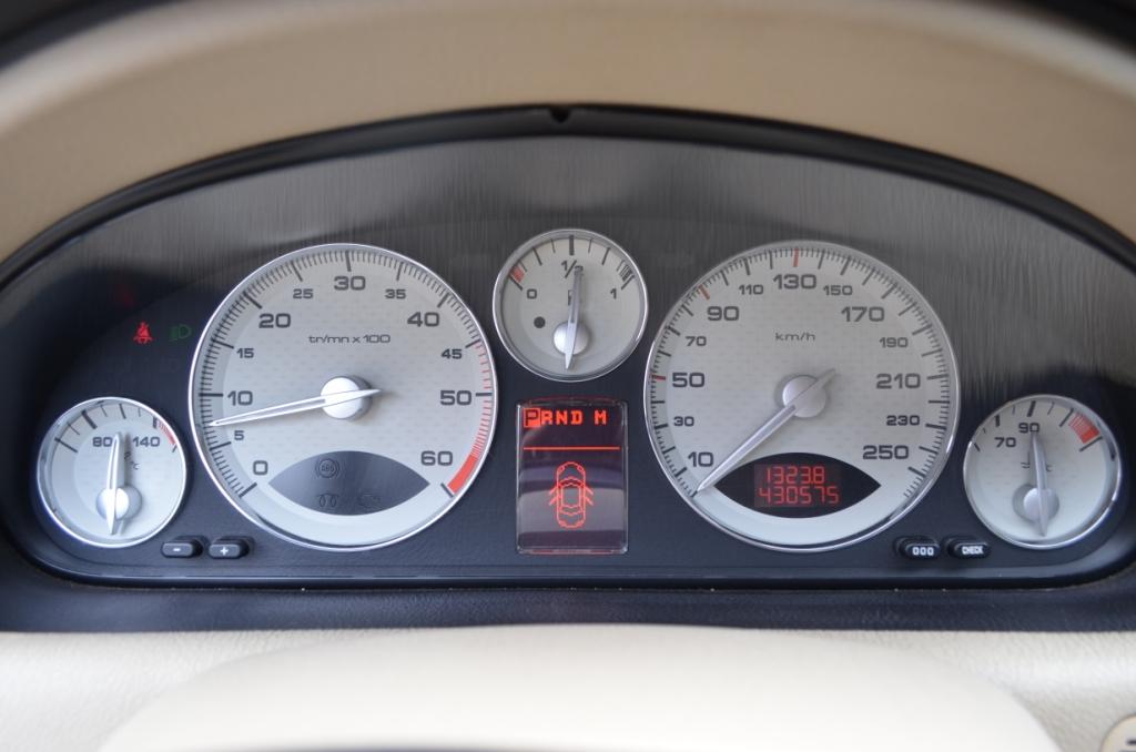

Docela pěkné km na jedné 607 2.7Hdi.
Docela by mě zajímal, jaký tam proběhl servis ... Můžete to tu někdo dát podle VINka? Servisováno jen v PG. VF39UUHZJ92233203.
Jen ze zvědavosti, mělo by to mít přes 430tis. :D
