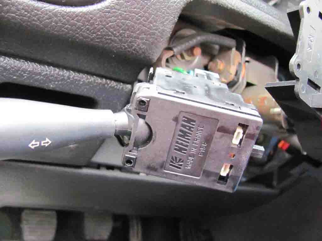

kalda1989 Odesláno 6. duben 2012 Sdílet Odesláno 6. duben 2012 Ahoj, tak dneska jsem měl konečně čas se na to podívat, moje 206ka je r.v. 1999, takže ten návod na to bohužel/naštěstí neaplikuji. Sundal jsem spodní kryt pod volantem, odšrouboval 2 šrouby co drží levou páčku, vytáhl ji z pevného osazení a tím to končí. páčka je zasazená v jakési plastové krabičce (viz foto) a teď nevím, co s tím, jestli se to pokoušet rozdělat nebo zkusit sehnat jinou. Ani ty kabely mi nešly odpojit Citovat Odkaz ke komentáři Sdílet na ostatní stránky More sharing options...
koblih69 Odesláno 6. duben 2012 Sdílet Odesláno 6. duben 2012 V té páčce jsou nasazené 2 nebo možná jeden velký konektor. Takže vycvaknut a páčka je volná. Páčka jde normálně rozebrat a opravit. Citovat Odkaz ke komentáři Sdílet na ostatní stránky More sharing options...

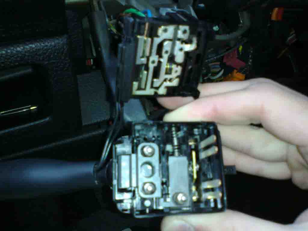

kalda1989 Odesláno 7. duben 2012 Sdílet Odesláno 7. duben 2012 tak dnes jsem rozebral i tu \"krabičku\" u páčky blinkru, omlouvám se za horší kvalitu fotky, je to z mobilu.. pročistil jsem tam ty kontakty a uvidíme jestli to pomůže. rozebíral to někdo ještě trochu víc? já se v tom radši nechci moc hrabat, abych to nemusel kupovat nový. ale ty kabely se mi stejně nepovedly odpojit, neví někdo jestli tam je někde nějakej zpětnej háček či nějaká podobná pojistka proti vytažení? jsou tam dvě přívodní \"zásuvky\" Citovat Odkaz ke komentáři Sdílet na ostatní stránky More sharing options...

mailo Odesláno 25. duben 2012 Sdílet Odesláno 25. duben 2012 Caute. Presne toto som musel aj ja riesit, lebo ta packa ma tendenciu casom akoby padat dole a niekde na fore som sa docital ze tam staci vlozit kusok trebarz spongie alebo hubky na riad, tak 2x2x2 cm aby ju to tlacilo hore. Alebo ja som tam dal gumicku do vlasov od mojej frajerky , pod ten plastovy dekel som ju uchytil na taky vystupok a na druhej strane okolo packy a odvtedy to drzi cca asi rok, a vsetko je ok . Usetril som 50E a praca na 5 minut. S cistenim kontaktov je to kravina, ja som ich cistil asi 4 krat a pokazde sa to vratilo. Vela stastia pri oprave Citovat Odkaz ke komentáři Sdílet na ostatní stránky More sharing options...
