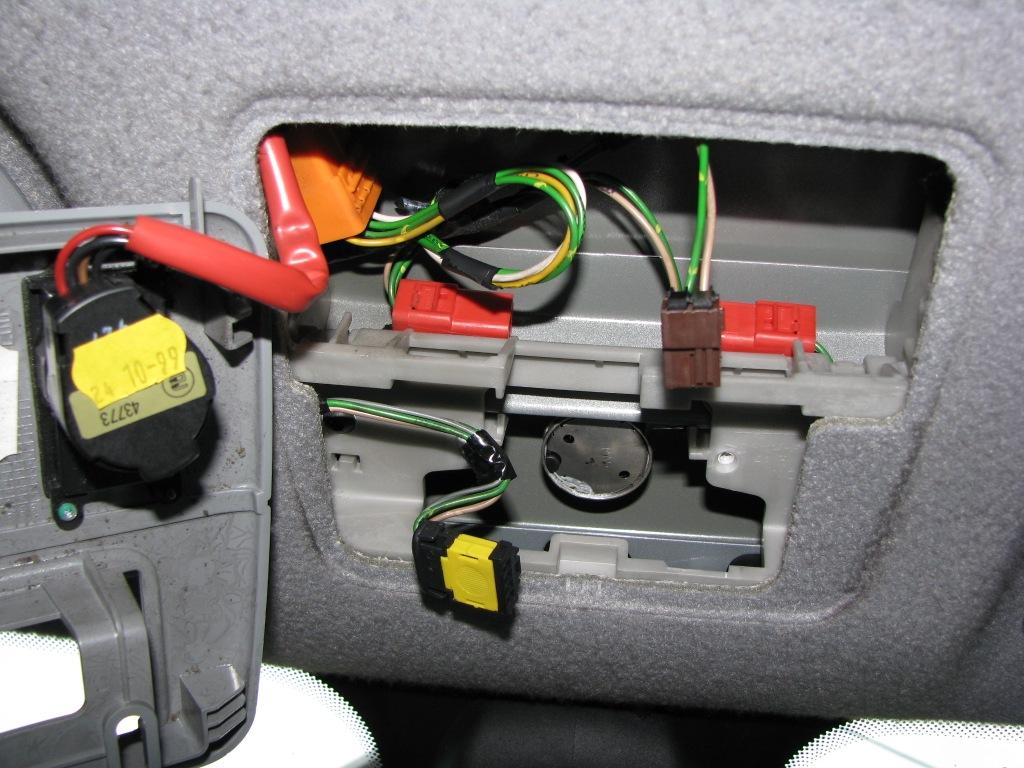

mmmb Odesláno 2. červen 2008 Odesláno 2. červen 2008 mam ji před týdnem doplněnou a nezdá se mi ze by to tak mrazilo, myslel jsem že to utčuje jaký vzduch má vycházet z pruduchu. kde je tada ten teploměr interieru? Citovat
Přema Odesláno 2. červen 2008 Odesláno 2. červen 2008 Původně zaslal: mmmb mam ji před týdnem doplněnou a nezdá se mi ze by to tak mrazilo, myslel jsem že to utčuje jaký vzduch má vycházet z pruduchu. kde je tada ten teploměr interieru? Vidíš tu mřížku u stropního světylka???? Tak to je čidlo teploty vnitřního prostoru Citovat
klumir Odesláno 2. červen 2008 Odesláno 2. červen 2008 P 605-teplota vzduchu z prostředního výduchu,otevřené okna,vnitřní cirkulace,ventilátor na plno,při venkovní teplotě 25-34°C má být 7-9°C. z praxe kolem 10-12°C Citovat
mmmb Odesláno 2. červen 2008 Odesláno 2. červen 2008 Původně zaslal: Přema Původně zaslal: mmmb mam ji před týdnem doplněnou a nezdá se mi ze by to tak mrazilo, myslel jsem že to utčuje jaký vzduch má vycházet z pruduchu. kde je tada ten teploměr interieru? Vidíš tu mřížku u stropního světylka???? Tak to je čidlo teploty vnitřního prostoru Díky, asi to někdy změřím Přremo myslíš to černé v levo? A na co jsou ty dva červené konektory naproti sobě? Citovat
Přema Odesláno 2. červen 2008 Odesláno 2. červen 2008 Původně zaslal: mmmb Původně zaslal: Přema Původně zaslal: mmmb mam ji před týdnem doplněnou a nezdá se mi ze by to tak mrazilo, myslel jsem že to utčuje jaký vzduch má vycházet z pruduchu. kde je tada ten teploměr interieru? Vidíš tu mřížku u stropního světylka???? Tak to je čidlo teploty vnitřního prostoru Díky, asi to někdy změřím Přremo myslíš to černé v levo? A na co jsou ty dva červené konektory naproti sobě? Ano to je čidlo teploměru co je na tom nálepka 10 - 99 a ty červené konektory jsou na osvětlené clonky proti slunci.....když v nich máš světýlka tak ty konektroy slouží k napájení světýlek v clonkách......ale podle neosazených konektorů máš jen obyč clony bez světýlek..... Citovat
mmmb Odesláno 2. červen 2008 Odesláno 2. červen 2008 Jojo clony mam bez svetýlek, jde vidět, že táš 406 zmáknutou, ikdyz uz ji teď nemáš Citovat
Přema Odesláno 2. červen 2008 Odesláno 2. červen 2008 Původně zaslal: mmmb Jojo clony mam bez svetýlek, jde vidět, že táš 406 zmáknutou, ikdyz uz ji teď nemáš Jo jo mám měl jsem docela dost věcí rozebraných při těch mojich upravách...... tak jsem na ledacos přišel....ale ze 407my mám docela strach v ní to je jak v Tušimicích v elektrárně.....:D:D:D:D:D Citovat
