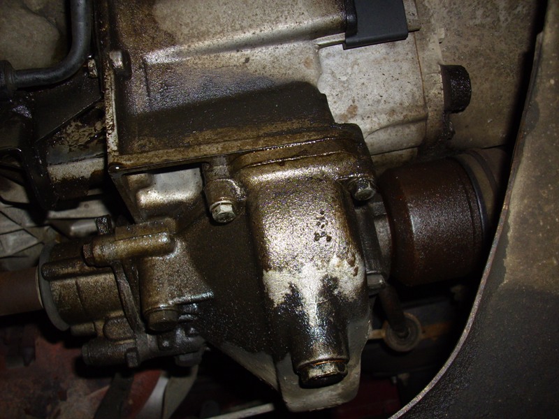

MJSytic Odesláno 20. duben 2008 Autor Odesláno 20. duben 2008 Tak ten olej jsem nekotroloval, ale mrknul jsem na to zezhora (viz foto) a vypadá to opravdu na tu převodovku Do nějakýho čištění a odmašťování se mi teda nechce:aut Zkontroluju ten olej v převodovce a pokud ho tam bude málo, tak to dám do servisu(samo do jinýho), aby to zkontrolovali a případně přetěsnili... S těma \"eskamotérama\" co mi dělali auto po bouračce už nechci mít nic společnýho:bojim:grr [upravil dne 20.4.08 MJSytic] Citovat
MJSytic Odesláno 20. duben 2008 Autor Odesláno 20. duben 2008 Původně zaslal: tom406 nebo to může téct z gufera kliky za setrvákem!! to je častá příčina Kdybych věděl, kde to je, tak se mrknu Na tohle jsem fakt de*ent Asi to bude lepší dát do toho servisu ... Tenhle měsíc jsem na autě ještě nic neopraval, tak mám nejvyšší čas se do něčeho pustit :aut Citovat
čakom Odesláno 20. duben 2008 Odesláno 20. duben 2008 Původně zaslal: MJSytic Původně zaslal: tom406 nebo to může téct z gufera kliky za setrvákem!! to je častá příčina Kdybych věděl, kde to je, tak se mrknu Na tohle jsem fakt de*ent Asi to bude lepší dát do toho servisu ... Tenhle měsíc jsem na autě ještě nic neopraval, tak mám nejvyšší čas se do něčeho pustit :aut To bys musel sumdat převodovku abys to viděl. Tak to odmasti nějakým odmaštovacím sprejem. Citovat

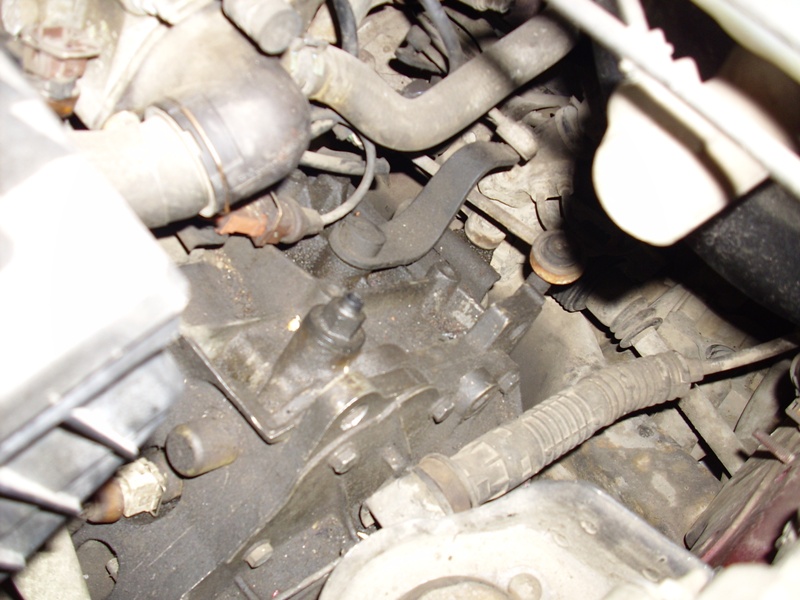

Berkoff Odesláno 20. duben 2008 Odesláno 20. duben 2008 Dovolil bych si poznamku: Mlada ma 406 2.0 16V a tekl ji take olej, vypustili jsme ho, a bylo ho skorem 5 L, taxme tam nalili novy, dle tabulek, protoze merku sme nenasli, jako to byvalo u pincku, a dobry, curalo ji to tim vzduchovym ventilem ven, silenej smrad, a zadelalo to secko, prevodovku, motor, a cely spodek, pak trvalo par mesicu nez se to secko stratilo a ted dobry ... tj rada: neni tam oleje moc? (mysleno v motoru) Citovat
Radek Hurvajz Odesláno 20. duben 2008 Odesláno 20. duben 2008 Původně zaslal: Berkoff Dovolil bych si poznamku: Mlada ma 406 2.0 16V a tekl ji take olej, vypustili jsme ho, a bylo ho skorem 5 L, taxme tam nalili novy, dle tabulek, protoze merku sme nenasli, jako to byvalo u pincku, a dobry, curalo ji to tim vzduchovym ventilem ven, silenej smrad, a zadelalo to secko, prevodovku, motor, a cely spodek, pak trvalo par mesicu nez se to secko stratilo a ted dobry ... tj rada: neni tam oleje moc? (mysleno v motoru) Měrka je zaroveň ten nalívací otvor. Jinak se dá olej pohodlněji nalít přetlakovým ventilem zhora, ventil se vyšroubuje a je tam díra pěkně na trychtýr, no a na boku se jen kouká až olej začne vytékat tim měřicim/nalevacim otvorem. Jinak koukám že na tom ventilu chybí MJSytičovi ta čepička bílá Citovat
