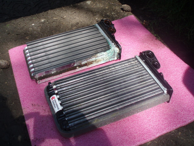

Guest servisman Odesláno 5. srpen 2009 Odesláno 5. srpen 2009 tak jsem dnes se odhodlal provest výměnu radiátoru topení,bylo už cítit takový nasládlý vzduch sice přední okno se merosilo,ale chtěl jsem raději vyměnit za tepla než pak v zimě. Návod jsem nějak nedělal,protože jsou na stránkách http://www.coupe406.com/documents/Tutoriels/Procedures/Remplacement_aerotherme.pdf jinak přikládám foto jak starýho a novýho,jinak práce na necelé 3 hodky Citovat
Ferry Odesláno 5. srpen 2009 Odesláno 5. srpen 2009 hezky rozkvetl, tak aspon ted bude pekne topit Citovat
