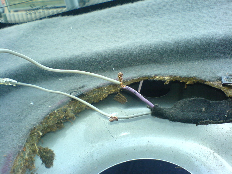

Radek Hurvajz Odesláno 2. září 2007 Odesláno 2. září 2007 Původně zaslal: P607Olda Taky dneska přemýšlím, že asi jde o rušení. Xenony? Aktivní anténa? Nebo nějaký měnič? Xenony nemá, antenní zesilovač koupil až potom co to začal řešit, měnič taky nemá. Ted koupl nějakou super antenu a chytá i slabý stanice. Napadá mě jedině švihlá kostra na reprokabel, ale to je taky takový nejistý, dál mě napadá špatný napájení. Takovej poznatek, dnes mi přestal hrát zadní reproduktor, po klepnutí do něj se probudil, tak jsem to rozdělal a zjistil u obou zadních repro že předchozí majitel nebo ten HI-FIsta co mu to tam zapojoval byl pěkný prase, tohle na mě vykouklo po vyndání repro: [upravil dne 2/9/07 Radek Hurvajz] Citovat

MatrixChose Odesláno 2. září 2007 Odesláno 2. září 2007 Původně zaslal: Radek Hurvajz Původně zaslal: P607Olda Taky dneska přemýšlím, že asi jde o rušení. Xenony? Aktivní anténa? Nebo nějaký měnič? Xenony nemá, antenní zesilovač koupil až potom co to začal řešit, měnič taky nemá. Ted koupl nějakou super antenu a chytá i slabý stanice. Napadá mě jedině švihlá kostra na reprokabel, ale to je taky takový nejistý, dál mě napadá špatný napájení. Takovej poznatek, dnes mi přestal hrát zadní reproduktor, po klepnutí do něj se probudil, tak jsem to rozdělal a zjistil u obou zadních repro že předchozí majitel nebo ten HI-FIsta co mu to tam zapojoval byl pěkný prase, tohle na mě vykouklo po vyndání repro: [upravil dne 2/9/07 Radek Hurvajz] hezky Citovat
