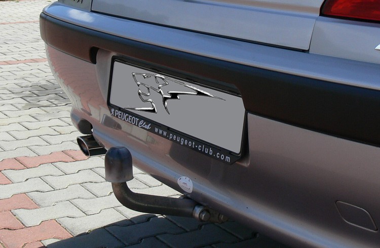

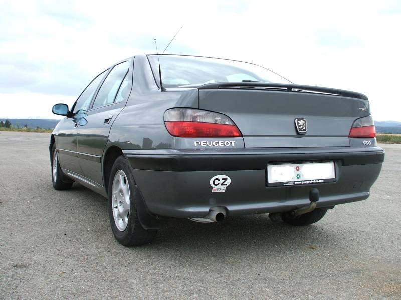

Chtěl bych dát taky závěsné zařízení.Nic moc drahýho a hlavně,aby se nemusela dělat díra do nárazníku.Ty od SVC Náchod mají psaný,že se musí řezat díra.Co máte na vašich autech.Přívěs mám na malých kolech.V techničáku mám povolenou hmotnost:brzděný 1500 kg nebrzděný 665 kg.

Mám od SVC a žádnou díru řezanou nemám, tak nevim
