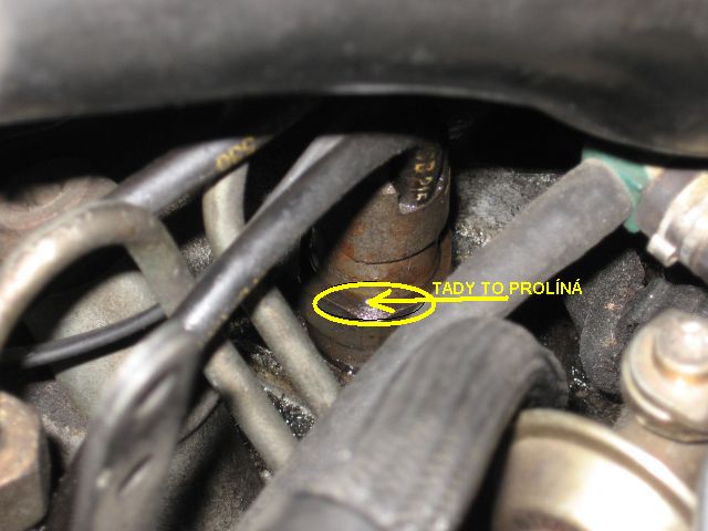

Mám taky problémy se startováním za studena (P406-1,9TD). Za tepla v pohodě. V pátek jsem měl auto na kontolu , trysky, čerpadlo a žhavky OK, ale auto pořád startuje až po druhém třetím nažhavení. Takže asi ty žhavky vyměním. Ale mechanik mi sdělil jinou věc. Prolíná mi nafta mezi držákem trysky. Cena nového dílu prý kolem 6000,-Kč. Začínám uvažovat, že se podívám někde po starším Myslíte že to má cenu nebo mám radši koupit nový?
Pokud prolíná těleso vstřikovače, není nic jednoduššího než ho nechat rozebrat, zaleštit, a znovu složit (a přeměřit a přezkoušet). Pokud se nebude dávat nic nového, je to za pár set Kč.

Tak jsem včera to místo nafotil. Bohužel neumím vložit obrázek, tak jsem ho Oddiemu poslal mailem a prosím o info, jestli to stačí skutečně jen zaleštit nebo co s tím. Předem díky Oddiemu popř. dalším.
Jo, to je normálně prolínající těleso vstřikovače. Zajel bych s tím do nějaké malé dílny, která má pumpu na měření otevíracích tlaků, a nechal je, ať to rozeberou/přetěsní/složí. Tohle udělátko maj skoro všude, na ty staré mechanické jednostupňové vstřikovače, není to nic extra.
Pro info pro ostatní, ta fotka.
