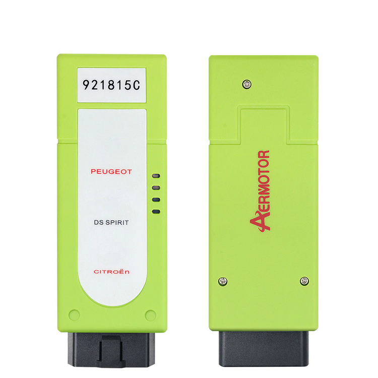

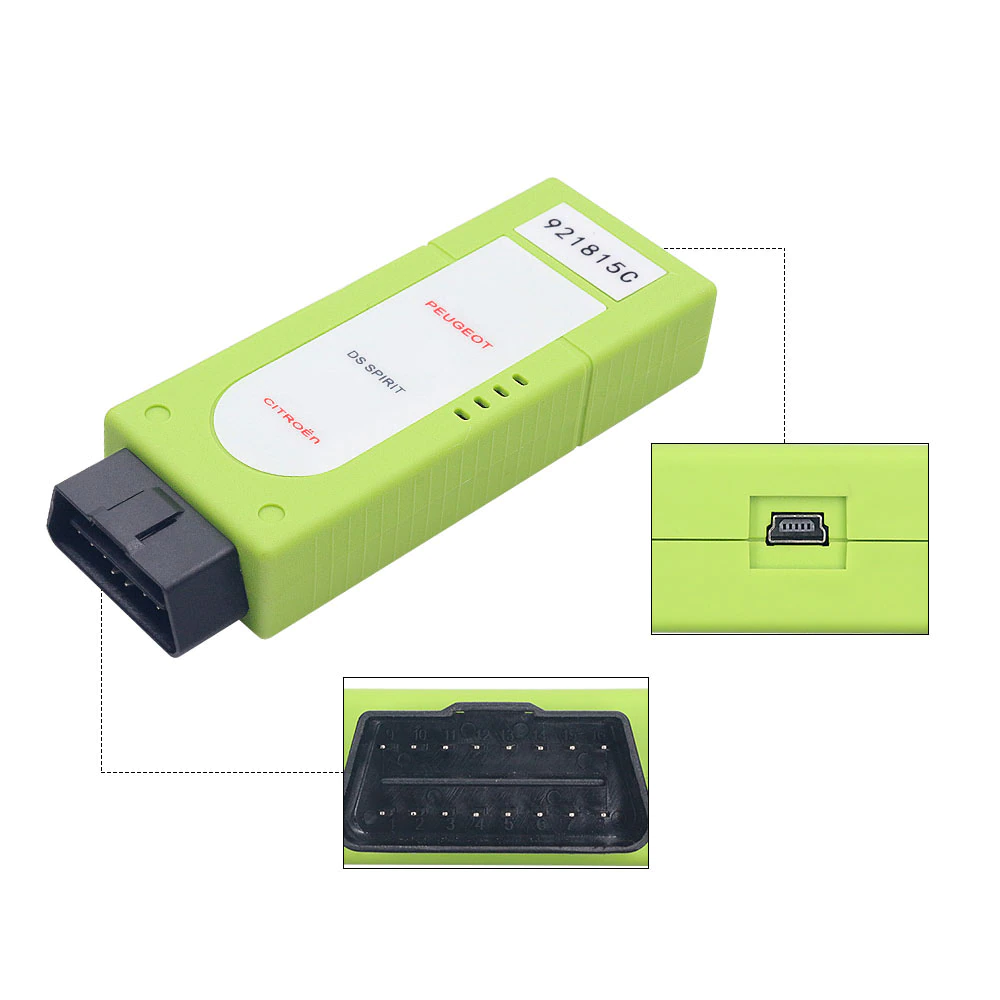

HonzaZ Odesláno 20. únor 2022 Odesláno 20. únor 2022 Já ne, ale obávám se, že jednotka s integrovaným EOBD konektorem bude někdy překážet při diagnostice a USB konektor bude zranitelný třeba kolenem, když to bude zastrčené vlevo v palubce. Citovat
ChouLu Odesláno 20. únor 2022 Odesláno 20. únor 2022 Kvuli tomuhle mi už psalo xxx lidí tohle nemá s origo Lexii/Diagboxem vůbec nic společného a opravdu to nefunguje max jako těžítko... Citovat

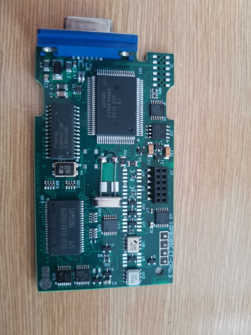

blackman Odesláno 11. březen 2022 Odesláno 11. březen 2022 ahoj muzete mi nekdo rict jestli to toto FULL Chip interface??? Zkousel jsem interface na nekolika verzich Diagboxu ale moc uspesny jsem nebyl. predem dekuji Citovat

HonzaZ Odesláno 11. březen 2022 Odesláno 11. březen 2022 blackman, to není full chip. Ten by měl slušně fungovat na DBv5.xx. Na DB7.xx a výše bude problém. Citovat

blackman Odesláno 23. březen 2022 Odesláno 23. březen 2022 V 11. 3. 2022 at 14:20, blackman napsal: ahoj muzete mi nekdo rict jestli to toto FULL Chip interface??? Zkousel jsem interface na nekolika verzich Diagboxu ale moc uspesny jsem nebyl. predem dekuji Ještě se zeptám, upravit na FULL Chip asi stávající kabel nepůjde?? Díky Citovat

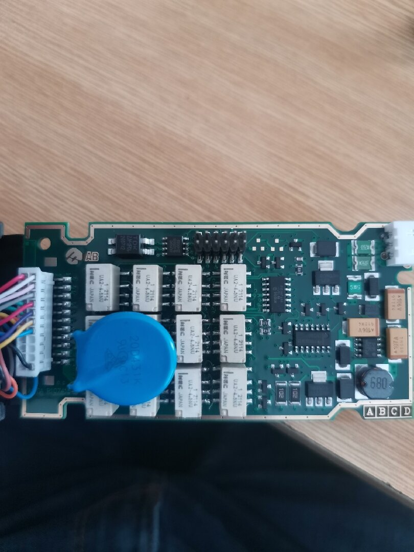

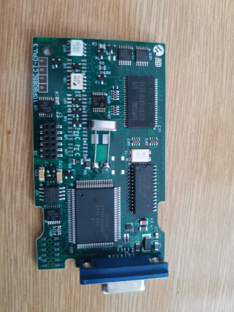

inoxing Odesláno 24. březen 2022 Odesláno 24. březen 2022 Jde, ale pochybuju, ze to potrebujes. Dodneska nikdo exaktne nevysvetlil, cim ma byt jako lepsi ten fullchip oproti jinym "lite" atd. V principu je to tak, ze interface funguje uplne stejne, akorad ze misto nekterych drahych optoclenu tam dali levny tranzistory. Vyznam nula, mozna nejaka stabilita pri prehravani jednotek, coz 99 procent nepouzije a kdo by to delal, tak to udela jinym interface, jineho vyrobce. To je v podstate ten vas fullchip vs lite nebo jak tomu chcete nazyvat. Vsechno se odviji od toho, jak to konkretni noname vyrobce desky osadi a udela. Zdaleka nejsou 2 verze, ale je jich XY, kdy zalezi, jak kvalitnimi a do jake miry je osazena dps. Jestli si chces preskladat lite verzi na fullchip a fakt mas na to vybaveni (treba hotair), tak se do toho pust, je to nekde na zahranicnich forech i s obrazkama step by step- hledáš: fullchip rework. Ve vysledku to stejne nevyuzijes a pokud ti nejede neco v soucasne verzi, je to spis chyba pokoutneho softwaru. Mimochodem ta upravena reflexni verze nahore je zase dalsi verze upravene dps originalu. Fungovat to muze, proc by ne, akorad to musi byt dobre sestaveny, jinak je to v podstate puvodni prebalenej interface. Citovat
blackman Odesláno 24. březen 2022 Odesláno 24. březen 2022 No co jsem právě řešil že mi na stávajícím kabelu nefungují různé verze diagboxu. Od v.7.02. stahoval jsem už i hotové verze ve VMware nebo Virtualboxu které jiným fungují, ale mě ne. Takže mi většina psala že je problém právě s tím kabelem/ interfacem. sauromalus ohodnotil 1 Citovat
inoxing Odesláno 24. březen 2022 Odesláno 24. březen 2022 (upraveno) Pokud jsi presvedcen, ze kabel je ko, tak radsi koupit rovnou novej nez neco predelavat. Predelavat na fullchip neni ten problem. Pokud si prostudujes topic, tak muzes mit nekde uvnitr interface urvanej kablik nebo i v zasuvce obd kabelu. Stava se to. A tady bude kdyztak problem, ne v fullchip/lite verzi. Muzes jeste zkusit prehrat fw interface a cistou instalci win7 32bit. Upraveno 24. březen 2022 uživatelem inoxing Citovat
blackman Odesláno 24. březen 2022 Odesláno 24. březen 2022 Díky za informace. Čistou instalaci jsem dělal několikrát. Fw v interface jsem updatoval dle použite verze Diagboxu. Je tu někdo z okolí HK který by byl ochotný můj interface odzkoušet s Vaší verzi diagboxu abych měl jistotu že je kabel KO?? Díky Citovat

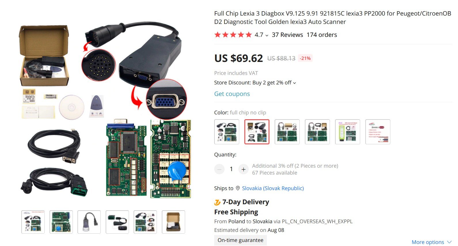

miroja Odesláno 24. červen 2022 Odesláno 24. červen 2022 (upraveno) Caute. Mam jazdeny P308SW 1,6 88kW diesel, rok 2015. Je to ine kafe ako moja 306-ka, ktora je ozaj nenarocna a diagnostiku som potreboval len na pridanie klucov do IMO. S 308-kou sa zoznamujem a chcem si kupit aj diagnostiku. Presiel som si toto vlakno , od strany 100 az do konca, cosi sa na mna nalepilo.... Zajvne to nie je uplne jednoduche a nezvykne sa to rozbehat na prvy pokus. Zatial mi je jasne, ze na 308-cku 2015 potrebujem dost aktualny SW Diagbox a kabel Lexia, verzia C. vedel by mi niekto potvrdit, ze na odkaze dole je "C" ckovy kabel? SW budem riesit az ked bude kabel doma. Pripadne ak ma niekto link na spolahliveho predajcu,najlepsie z EU, aby som nemusel platit clo, ci nebodaj jeden full C-ckovy kabel doma naviac... https://www.aliexpress.com/item/1005003500901197.html?spm=a2g0o.productlist.0.0.5241598aPk6iLw&algo_pvid=399dbdab-ad3c-450d-b40d-754568202fd9&algo_exp_id=399dbdab-ad3c-450d-b40d-754568202fd9-2&pdp_ext_f={"sku_id"%3A"12000026179082223"}&pdp_npi=2%40dis!USD!!62.53!62.53!!!!%402103399116560559341062342ee925!12000026179082223!sea Dik za odpoved. EDIT: Mam na mysli verziu Full chip,nedari sa mi sem dat link na konkretny model tohto predajcu. Upraveno 24. červen 2022 uživatelem miroja Citovat
