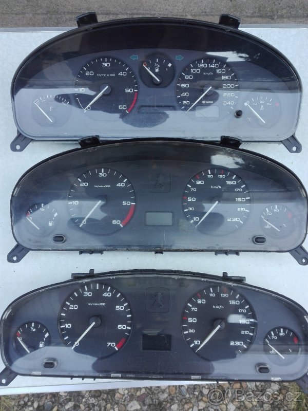

Ferry Odesláno 22. srpen 2023 Odesláno 22. srpen 2023 (upraveno) jinak krome poctu a barvy konektoru vzadu se daji budiky stary/novy model rozlisovat podle tvaru krouzku okolo jednotlivych ukazatelu a podle umisteni displeje pocitadla km. Stary model ma krouzky okolo budiku dole seriznute a displej je umisten uvnitr budiku ukazatele rychlosti, kdezto novejsi model ma krouzky cele kulate a displej je uprostred, mezi otackomerem a rychlomerem. To jen pro rychle rozliseni napr. na fotce v bazaru na netu tady si na ukazku vypujcim nejakou fotku z sbazaru: Uplne nahore stary model verze diesel, uprostred novy model verze diesel, dole novy model verze benzin Upraveno 22. srpen 2023 uživatelem Ferry PaKr ohodnotil 1 Citovat
PaKr Odesláno 27. srpen 2023 Odesláno 27. srpen 2023 @Pitro118 a máš vlastně nějaké jiné budíky? V pátek jsem byl na vrakovišti a byla tam 406 ( snad v plné palbě) se stejnými budíky jako na fotce ( ty první od shora) od Ferryho. Ještě tam asi v týdnu pojedu, tak je případně můžu vzít a poslat. OK406 a Almanil ohodnotil 2 Citovat

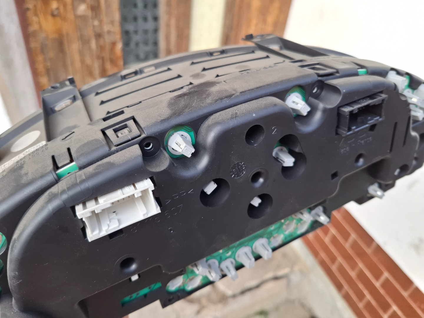

PaKr Odesláno 3. červen 2025 Odesláno 3. červen 2025 Taky mám menší dotaz k budíkům facelift ( 5/99 ) má na kontrolky žárovky nebo ( už ) ledky? Na mamčiném korábu nesvítí kontrolka potkávaček, tak jestli se v tom mám hrabat nebo to nemá smysl Citovat
Havlicek.Lukas Odesláno 4. červen 2025 Odesláno 4. červen 2025 (upraveno) pokud uz maji opravdu facelift tak tam je LEDka predface jeste zarovky ono by ale mozna bylo lepsi alespon fotku a strejnou najit na netu a porovvnat - ted sem nasel treba na aukrku 1,8benzin pise po faceliftru ale ma zarovky Upraveno 4. červen 2025 uživatelem Havlicek.Lukas Citovat
PaKr Odesláno 4. červen 2025 Odesláno 4. červen 2025 @Havlicek.Lukas face to opravdu je ( to ještě poznám, když máme i dvě předface ) ale je to jeden z prvních. Třeba lišty v náraznících jsou už se "stříbrným/chromovým" páskem, ale na dveřích jsou ještě celé černé Asi se na to podívám a bude jistota Citovat
PaKr Odesláno 6. červen 2025 Odesláno 6. červen 2025 Tak hlásím, že je to face ještě se žárovkami. Takže vyměněno a kontrolka svítí Péťa ohodnotil 1 Citovat
