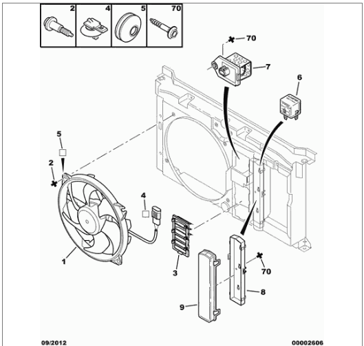

VojtouNerCZ Odesláno 13. červen 2023 Odesláno 13. červen 2023 (upraveno) Relátka jsou vedle, měly by být směrem na stranu řidiče. Upraveno 13. červen 2023 uživatelem VojtouNerCZ danico2004 ohodnotil 1 Citovat
danico2004 Odesláno 13. červen 2023 Autor Odesláno 13. červen 2023 (upraveno) Takže jsou tam i relátka taky na chladičové stěně? Když zadám své VIN číslo do katalogu, tak je tam nemám. Upraveno 13. červen 2023 uživatelem danico2004 Citovat
VojtouNerCZ Odesláno 13. červen 2023 Odesláno 13. červen 2023 (upraveno) Já je tam mám na obou 307. Je to schovaný v takový krabičce Upraveno 13. červen 2023 uživatelem VojtouNerCZ Citovat

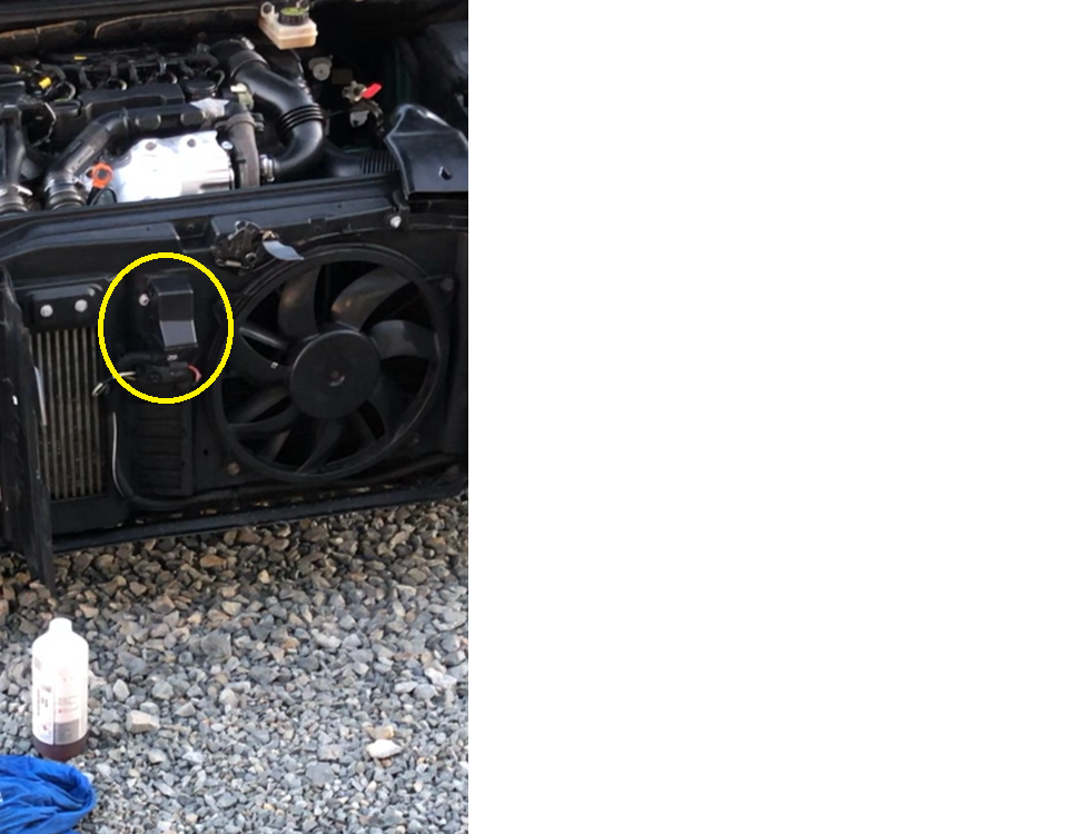

danico2004 Odesláno 13. červen 2023 Autor Odesláno 13. červen 2023 (upraveno) Díval jsem se na to a žádnou krabičku nemůžu najít. Mám fotku bez předního nárazníku a nikde ji tam nevidím. Je tam někde, nebo to hledám na špatném místě? Děkuji moc Upraveno 13. červen 2023 uživatelem pavelu96 Necituj celý přímo předchozí příspěvek! Citovat
jarokare Odesláno 14. červen 2023 Odesláno 14. červen 2023 Koukáš přímo na něj , je to modul dvou rychlostí ventilátoru , jestli nejde malá , tak je na 99% špatnej . Péťa a danico2004 ohodnotil 2 Citovat
