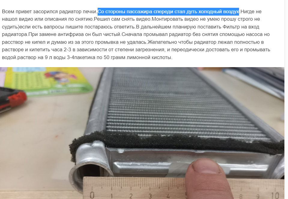

Pitroch Odesláno 24. leden 2023 Odesláno 24. leden 2023 Tady je clanek https://www.drive2.ru/experience/peugeot/g5491 kde jde o zapraseny radiator, mohla by byt stejna pricina. Citovat
ozzy56 Odesláno 25. leden 2023 Odesláno 25. leden 2023 když na jednu stranu topí, tak to nebude radiátor Citovat
Pitroch Odesláno 26. leden 2023 Odesláno 26. leden 2023 Zda se pravda nelogicke, ale hosan v textu zminuje "ze strany spolujezdce zepredu zacal foukat chladny vzduch", proto jsem sem hodil odkaz na clanek: Citovat
ChouLu Odesláno 28. leden 2023 Odesláno 28. leden 2023 Ano, začínají se tyto případy objevovat v Travellerech, 3008, 5008 radiátor je zarostlý a tváří se to jak u 407 když praskne klapka Dostupnost radiátoru je aktuálně neznámá a druhoška se nedodává... na dva už čekám 3 měsíce a zatím bez termínu dodání OK406 a ozzy56 ohodnotil 2 Citovat

ChouLu Odesláno 22. březen 2024 Odesláno 22. březen 2024 Je ucpaný radiátor.. pokud se dá radiátor sehnat (dostupnost za několik měsíců), tak se to nechá opravit do cca 15t s kvalitním proplachem Citovat

František Kutil Odesláno 28. prosinec 2024 Odesláno 28. prosinec 2024 Tak dnes výměna radiátorů a stalo to 5000 ..celkem jednoduché.. Peugeot traveller 2018.. nešlo teplo u spolujezdce proto výměna radiátoru radiátor byl špatný Citovat
ChouLu Odesláno 30. prosinec 2024 Odesláno 30. prosinec 2024 ono ale jen vyměnit radiátor není uplně řešení pokud se neudělá pořádný proplach soustavy chemií, tak je to za chvíli znovu a za 5k pochybuju, že to někdo dukladně propláchl Vena garážmistr ohodnotil 1 Citovat
