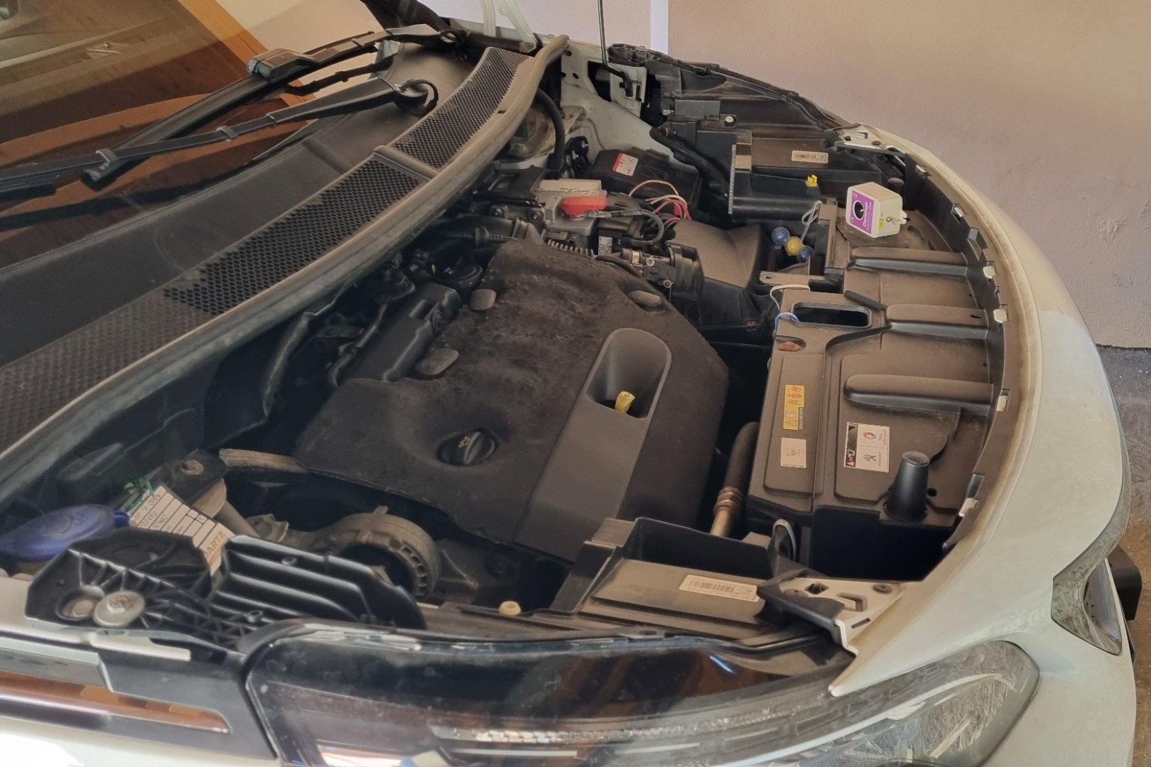

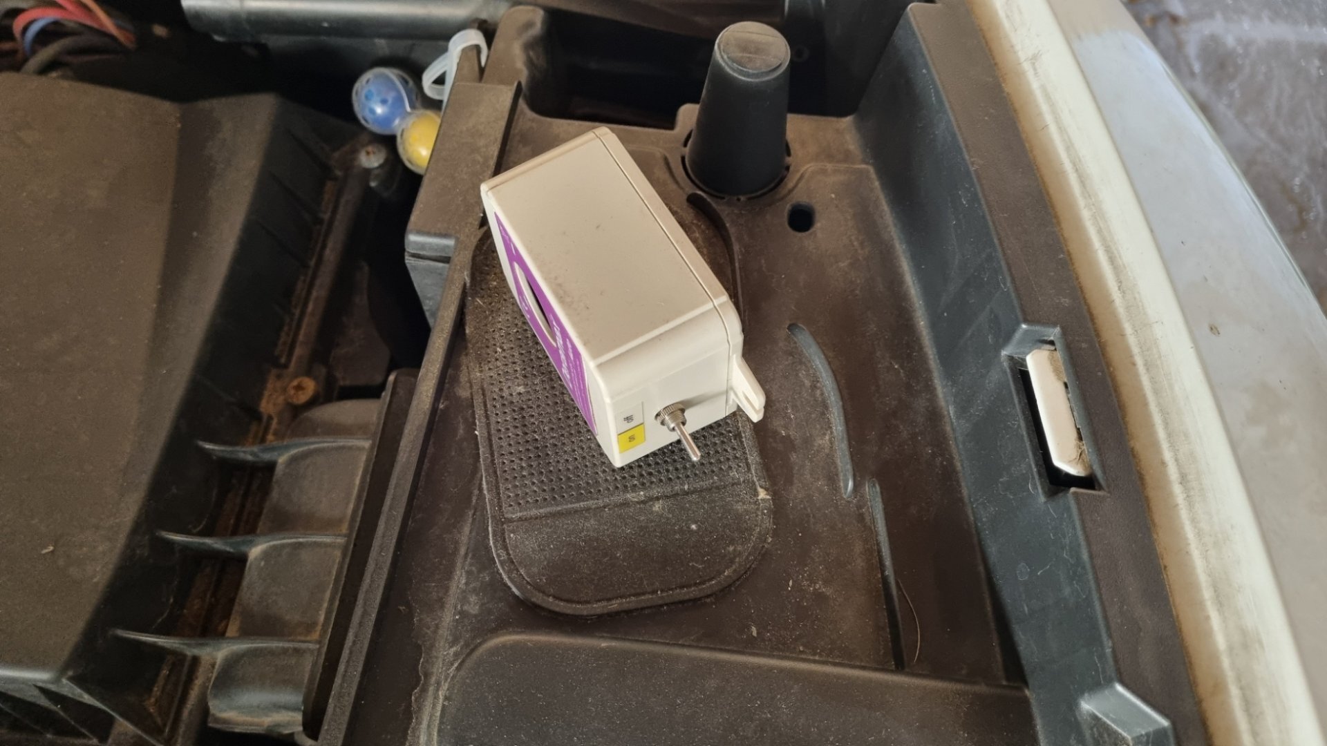

Charlie 1 Odesláno 3. listopad 2024 Autor Odesláno 3. listopad 2024 kdo ví co to bylo za havěť ….tak nic neni asi 100%…. chtěl jsem to dat nekde dolu pod motor ,ale tam by to asi nepřežilo …. no uvidíme jestli tam budou ťapky….jo vim ze to jen cvaká podle toho to poznáš …. neni tam moc teplo na krytu chladiče ? Citovat
RichVa Odesláno 3. listopad 2024 Odesláno 3. listopad 2024 Zdá se že ne. Mám to posazené na antiklouzavé podložce pod mobil. Pokud si vzpomenu, zítra to vyfotím. Ano na cvaknutí se musí počkat, svítící LEDka by byla vidět hned Citovat
Péťa Odesláno 3. listopad 2024 Odesláno 3. listopad 2024 Svítící LEDka by žrala ty baterky. Cvaknutí je téměř bezztrátové RichVa ohodnotil 1 Citovat
RichVa Odesláno 18. listopad 2024 Odesláno 18. listopad 2024 Konečně jsem si za světla u auta vzpomněl - posazené na antikluzné podložce krytu chladiče od loňského června, takže rok a třetinu. Bohužel naposledy mrcha vlezla z druhé strany na hadice od turba k chladiči vzduchu v pravém podběhu a kousla . Charlie 1, pavelu96 a Péťa ohodnotil 3 Citovat

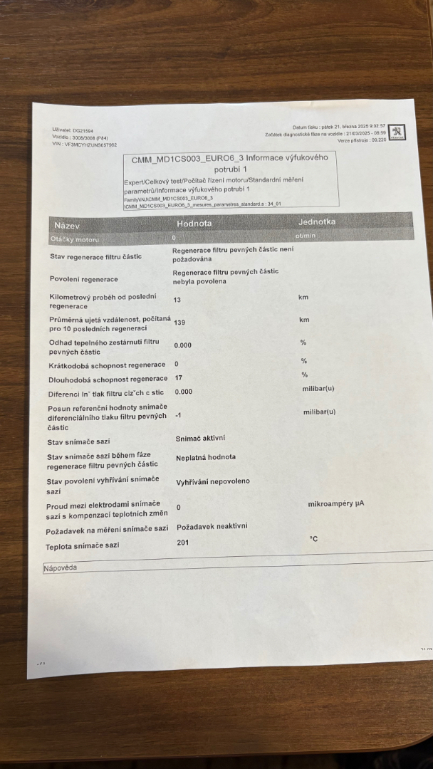

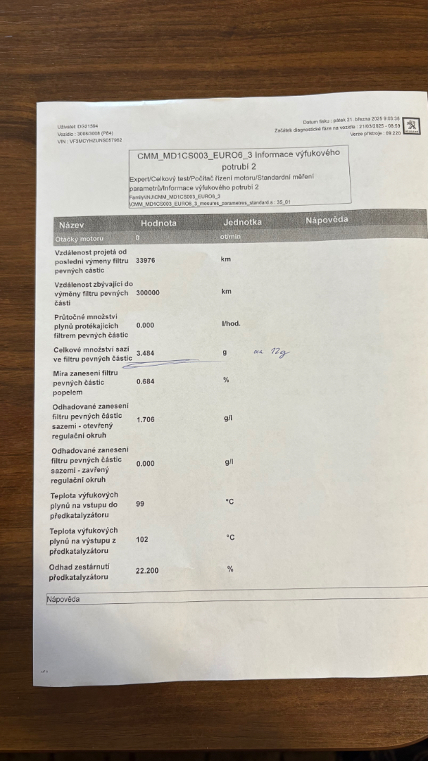

Charlie 1 Odesláno 18. březen 2025 Autor Odesláno 18. březen 2025 Tak v patek 3. servisní prohlídka, malá jen olej a filtr, po telefonu sděleno cca do 5500 Kč tak jsem zvědav, ještě se zeptám na zaplnění FAPu, kolik procent….. žena jezdí jak důchodce a já mám zákaz sedat za volant, že na to moc šlapu a pak to žere 7l ozzy56 ohodnotil 1 Citovat

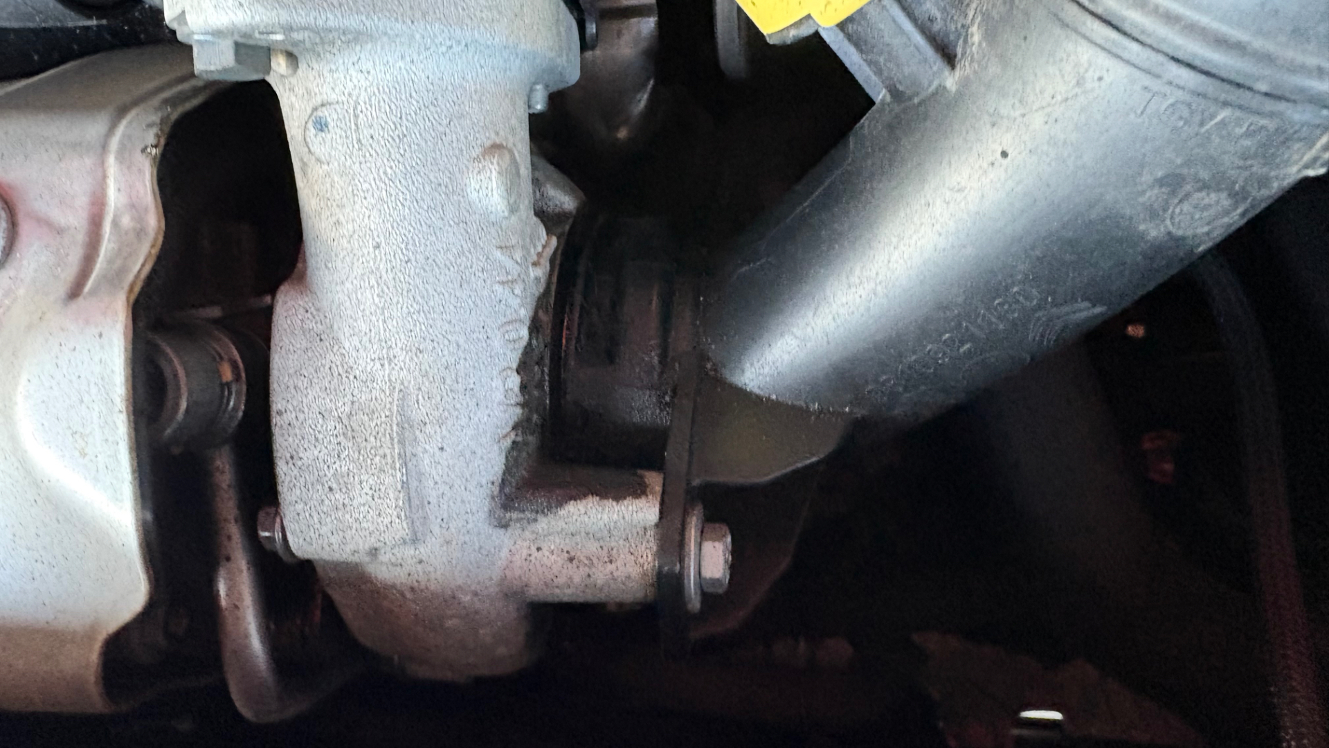

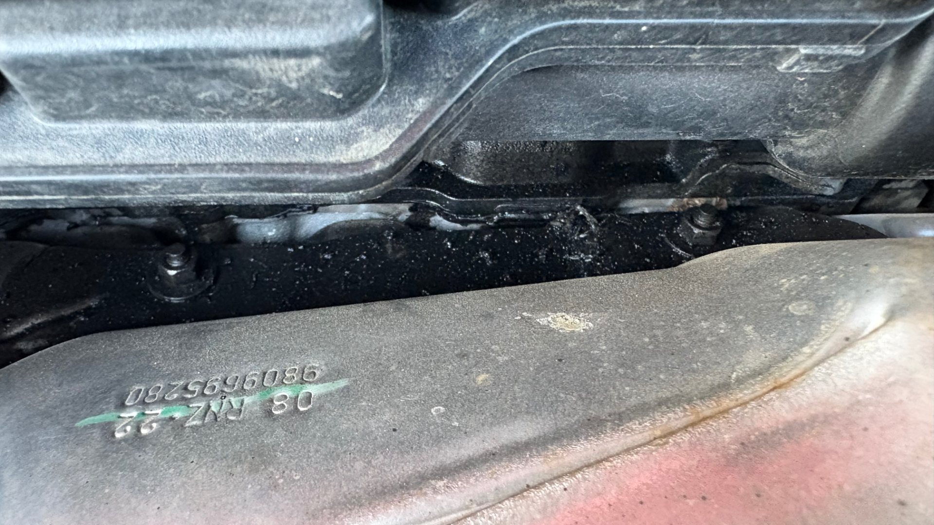

Charlie 1 Odesláno 22. březen 2025 Autor Odesláno 22. březen 2025 Tak 3 servisní prohlídka hotová olej, filtr a systematické operace 5300Kc a za 300 kč jsem nechal udělat výpis jak je zaplněn fap a hodnoty kolem fapu…..bez problémů nicmene ještě musím zajet znova , začala vzadu na nárazníku kvést chromová lišta , tu vymění ale co je horší teče olej mezi hlavou a blokem a to fest, takže se sepíše případ a když se to bude rozhazovat vyměnili by se komplet vršek s vačkami i se silnějším řetízkem , ale rozhodne Peugeot co se bude dělat zda jen pretesnit nebo výměna váček . minuly rok dělali cca 20 aut a všem se při stejném problému měnili zároveň řetízek a vacky…. přikládám foto jak teče tak si to zkontrolujte majitele 1.5 radim.1008 a Péťa ohodnotil 2 Citovat
Koča Odesláno 22. březen 2025 Odesláno 22. březen 2025 (upraveno) Asi už s tou výměnou vaček nedělají problémy. Mám to hotové asi měsíc. Stačilo říct že to za studena rachotí a samozřejmě víko teklo. Doložil jsem tři poslední faktury za servis a za pár dní mi volal termín opravy. Můžeš napsat po kolika km čistí do dpf. Upraveno 22. březen 2025 uživatelem Koča Citovat
ozzy56 Odesláno 22. březen 2025 Odesláno 22. březen 2025 před 46 minutami, Charlie 1 napsal: minuly rok dělali cca 20 aut a všem se při stejném problému měnili zároveň řetízek a vacky…. tvl., to mi připomíná Š 120, tam se taky měnila těsnění pod palicí pomalu jak žárovky, pak těsnění pumpy, pak svislé čepy, prostě furt něco..., v roce 2025 se stejnou závadou 20 aut v jednom autorizáku !!, řetízek radši nekomentuju..., jestli není v dnešní době lepší koupit ojetinu za 100 tyšic a srá*t na všecko a proplouvat životem s úplatkama, když ani s novým není klid... Péťa, BubakGS, Milan+ a 1 další ohodnotil 4 Citovat

Charlie 1 Odesláno 22. březen 2025 Autor Odesláno 22. březen 2025 prý u 1,5 běžný problém u nějaký várky dali málo těsnícího tmelu mezi palici a blok a toto je výsledek Ozzy hele ono to jezdi….. mam se z toho hroutit Milan+ a myslis ze dnes to je jen u Peugeota, ze je vsechno ojebany.? včetně protikorozní ochrany , elektroinstalace apodobne? tak te pri tom necham…. soused by ti tady mohl povídat o Hjonde i30 a kolik stála oprava katalyzátoru v autorizaku …. jeste ze to mel v zaruce…. volvo myho šéfa novy auto pri 60000 km vyletěl píst z motoru výměna motoru…. bracha Multivan novy auto pi 117 000km komplet GO motoru jako u všech bibturb 147 kw piliny z vydřeného egru ve válci vybrousí takovou vůli ze auto žere 1,5l oleje na 1000km ….. soused po roce vracel MB za 1,5 protože tam pořád něco vrzalo a servis si s tím nevěděl rady… je to proste o kusu a stesti…. Citovat

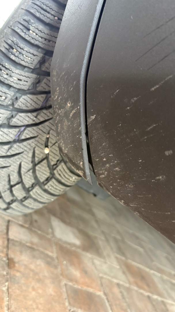

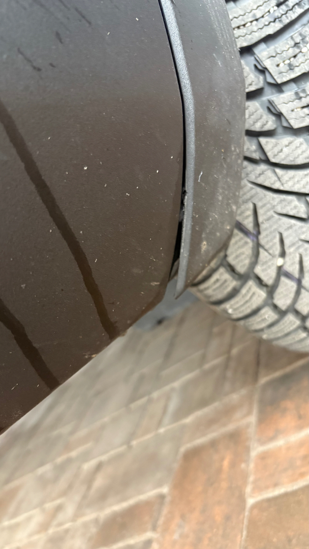

Charlie 1 Odesláno 18. duben 2025 Autor Odesláno 18. duben 2025 tak výměna chromové listy v zadním nárazníku v autorizaku, jsou tam stejně šikovný mechanici při předávání dobrý asi to něčím přilepili , ted byl hic 2 dny tak to přestalo držet , koukal jsem ze urvaly plastový přichyt….tak jsem jim psal , co s tim budou dělat….popravde uz se mi tam auto nechce davat ….muzu to dat do jinyho autorizaku? IMG_1392.mov IMG_1393.mov Citovat
