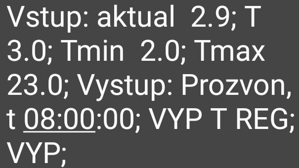

Akoc Odesláno 10. prosinec 2021 Odesláno 10. prosinec 2021 @Dave_k Sú to plechové radiátory, a keď sa dovnútra dostane vzduch tak začnú korodovať. Nemrznúcich kvapalín sa bojím, že to rozleptá tesnenia - kotol a radiátory už majú viac než 20 rokov. A tiež nechcem, aby v dome mrzlo. Je to 70-ročný dom, síce od zeme izolovaný, ale predsa je najmä v zime v murive vyššia vlhkosť a mínusové teploty by vnútorným omietkam mohli uškodiť. Skúšam to riešiť tak, že som kotol napojil na inteligentnú zásuvku ovládanú cez SIM kartu, ktorá má aj externé teplotné čidlo. Kotol sa zapne, keď teplota v tej kúpeľni klesne pod zvolenú teplotu. Ja som nastavil 2°C. Keď stúpne na 3°C, tak sa kotol zase vypne. Napríklad, včerajšia SMS (obrázok) ukazuje, že v miestnosti je aktuálne 2,9°C a zásuvka je vypnutá. Spolieham sa, že k dlhodobejšiemu výpadku prúdu v čase silnejších mrazov nepríde. Aspoň za posledných 50 rokov sa to v tomto dome nestalo. Citovat
