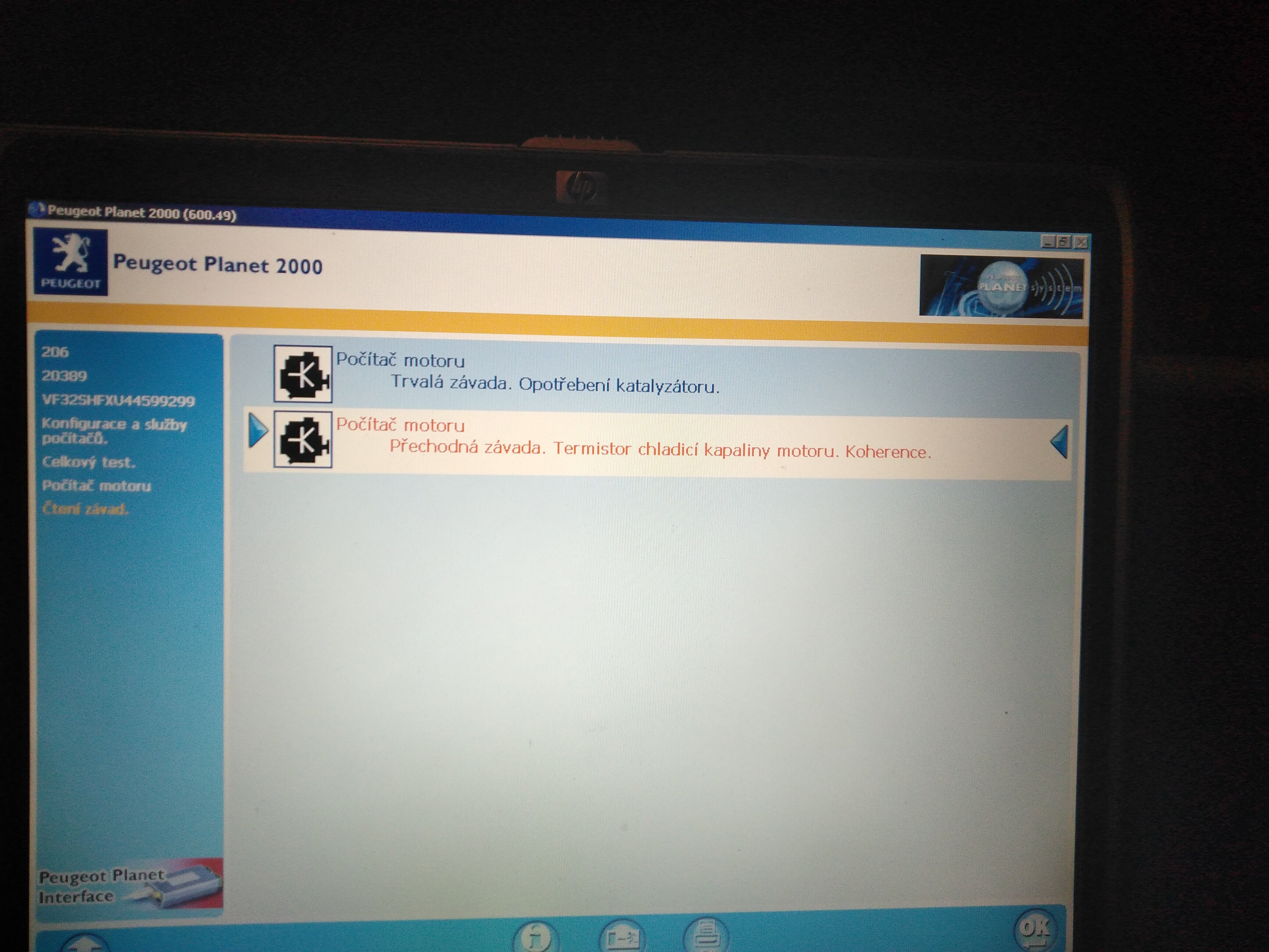

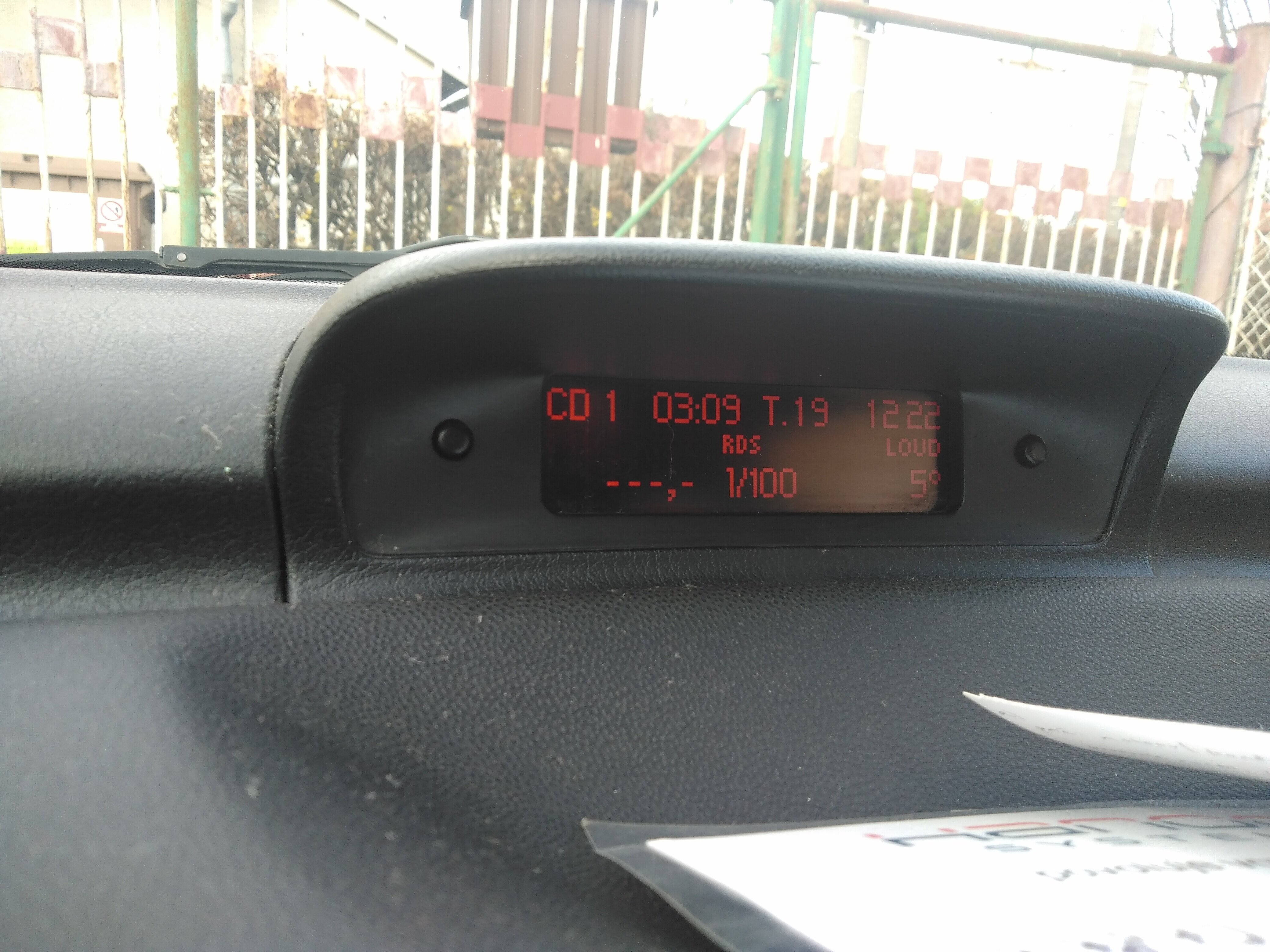

PaKr Odesláno 24. listopad 2022 Autor Odesláno 24. listopad 2022 @oddie měl jsi pravdu, podařilo se mi ke všemu dostat ale zrovna radost z některých nálezů nemám. Ale asi to není tak velký problém jako u 206. Jinak když už to bylo připojený, tak jsem vypnul přední mlhovky ( když je stejně nemám), zapnul palubní počítač ( ale ještě musím dát správné páčky) a snad aktivoval tempomat. Píšu snad, protože po nastavení v ŘJ to v samém závěru hodilo hlášku o chybě komunikace - konfigurace neprovedena, ale když jsem to dal znovu, tak už hlásilo " přítomnost" Poslední fotka je "radost" z 206 Citovat

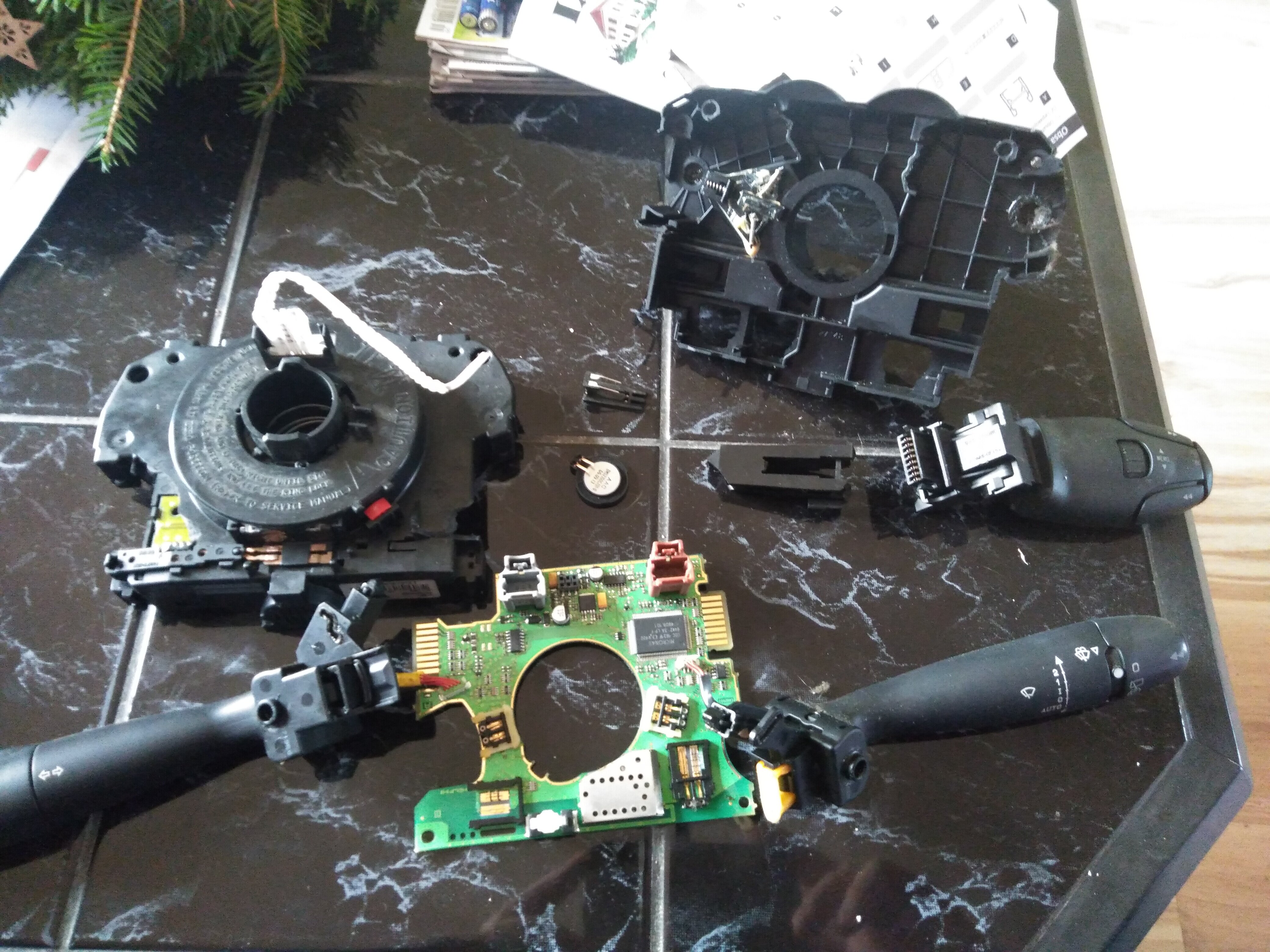

PaKr Odesláno 28. listopad 2022 Autor Odesláno 28. listopad 2022 Včera jsem se díval jenom letmo, ale u COMu konfiguraci nemám. Ale už vím, že světelný senzor je nadřazený automatickému svícení pokud je v BSI zapnutý, tak mám smůlu a musím rozsvítit ( rožnout ) ručně... Ale nevím, jestli jeho vypnutí nebude mít vliv na klimu. Do jednotky klimy jsem se ještě nedíval ( při celkovém testu byla bez chyb ), ale nevím... Zatím uvažuju, že použiju torzo COMu z vrakoviště ( někomu bych urazil ruky, že to neodborně rozložil, ale většina věcí vypadá v pohodě) , tak přehodím tišťák a pravou páčku. Dneska se k tomu určitě nedostanu, možná zítra, spíš ve středu. Citovat

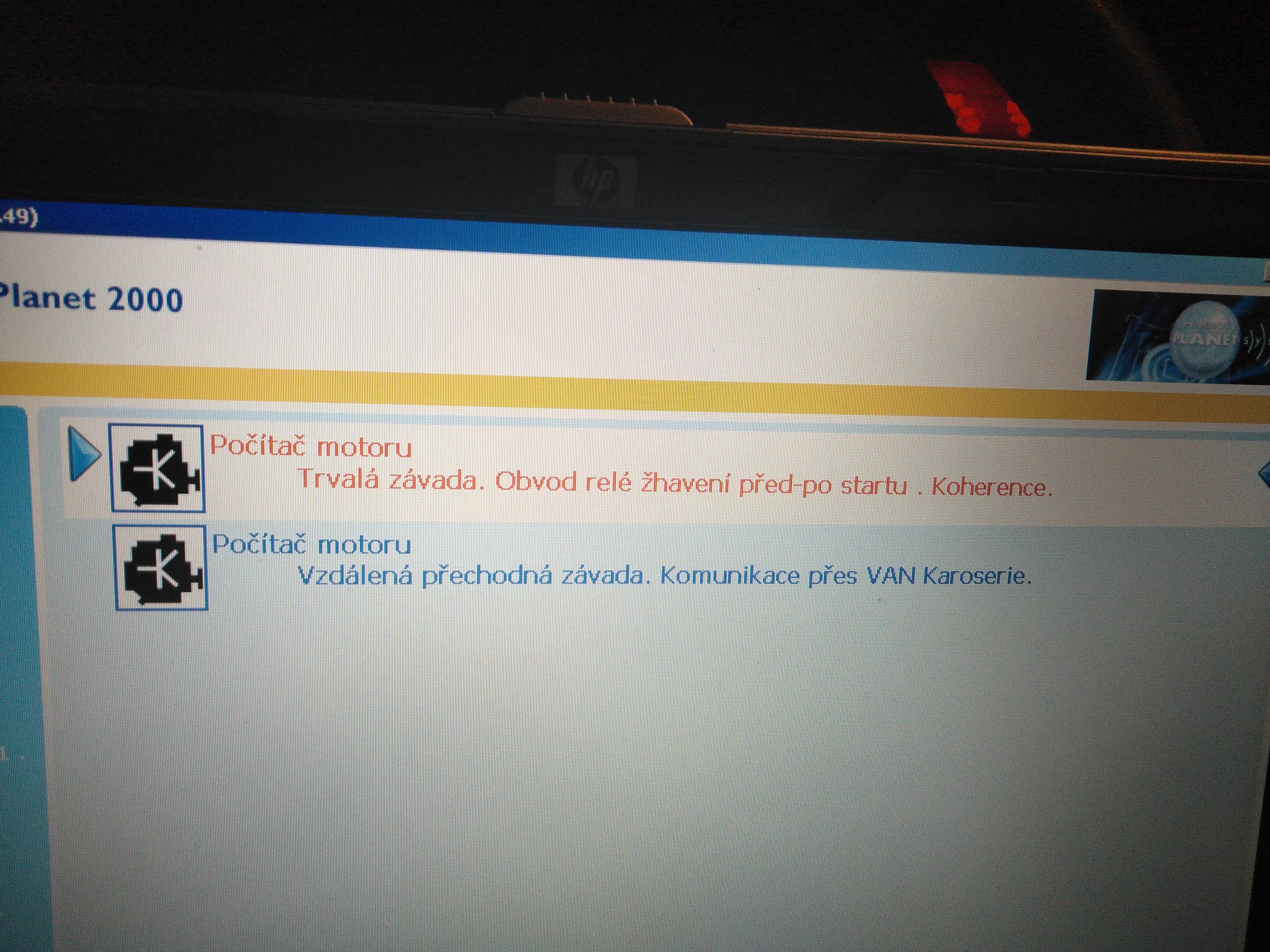

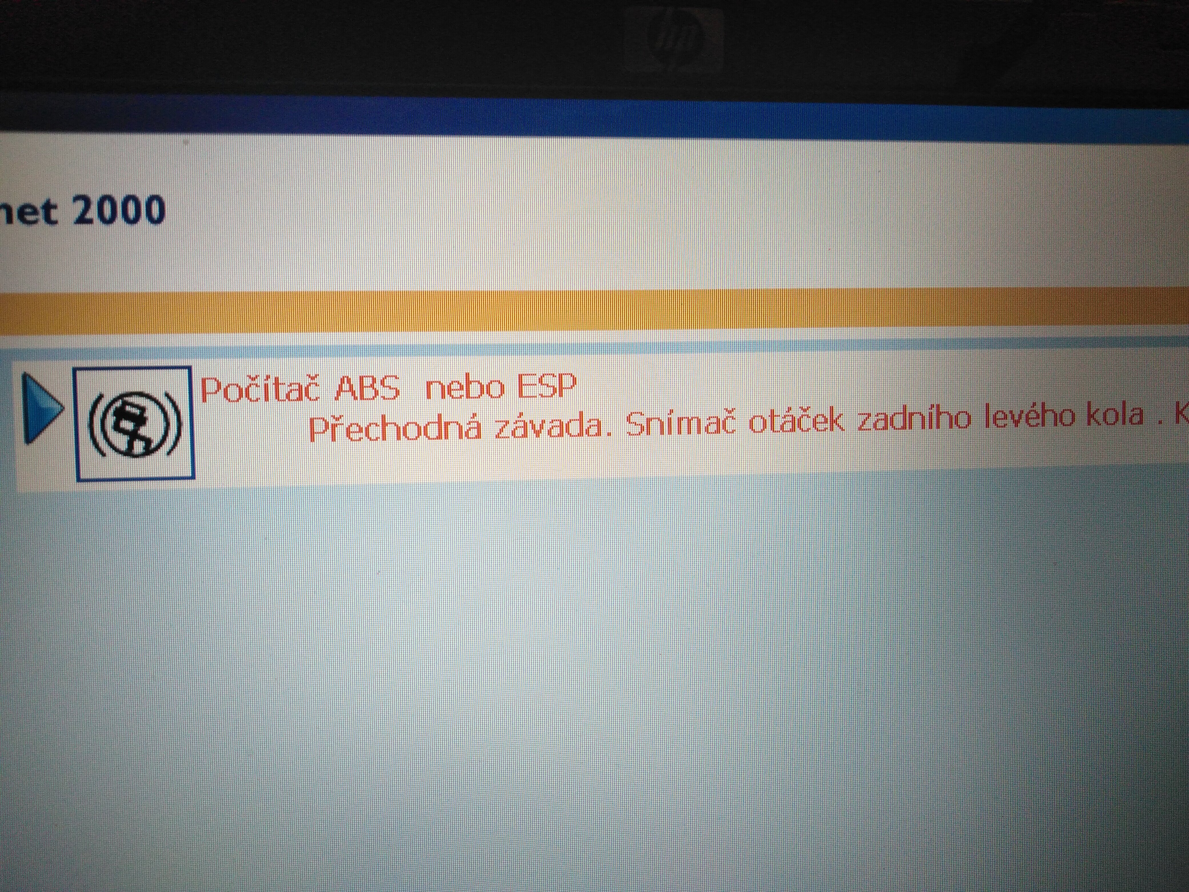

PaKr Odesláno 28. listopad 2022 Autor Odesláno 28. listopad 2022 Asi to zní blbě, ale podsvícení budíků až tak nepotřebuju ( nevadí mi v noci jezdit bez toho). Dokonce na 206 mám fígl,aby šly dálkové i bez podsvitu. Spojitost s klimou. Nevím jak tady, ale u staré 406 bylo čidlo na palubce a klima měnila intenzitu ofuku ( přímé slunce/ stín). Tady jsem to sice nezpozoroval ( a jezdilo to i bez čidel), ale ptám se. Na celkovém testu byly ty tři vyfocené dřív ( abs, žhavení, komunikace přes van) a v budíkách chyba o teplotě oleje ( nechápu, stejně se nezobrazuje) a u klimy chyba o teplotě vody. Obě přechodné , všechno ostatní bylo bez chyb. Citovat
PaKr Odesláno 29. listopad 2022 Autor Odesláno 29. listopad 2022 Tak jsem poskládal téměř kompletní puzzle ( chybí jeden konektor pro bag, ale ke skoro chybějícímu kabelu do volantu je to asi jedno) až auto nechtělo nastartovat, tak jsem si uvědomil, že jsem to posbíral z faceliftu, takže smůla Tak jsem vzal COM, který jsem měl ve 206 ( ale původně je z 307) a u stěračů žádná změna, takže zítra budu pátrat v diag. Ale aspoň jsem si přepnul palubák. Pak jsem zapojil původní COM a nechal tam aktuální spotřebu asi začnu jezdit jenom z kopce Ale zajímavé je, že s tímto COMem se stěrače v 206 ( bez senzoru) chovají jinak než s originálním ( nemění se rychlost stírání podle rychlosti auta a nejde automaticky zadní při couvání) Citovat

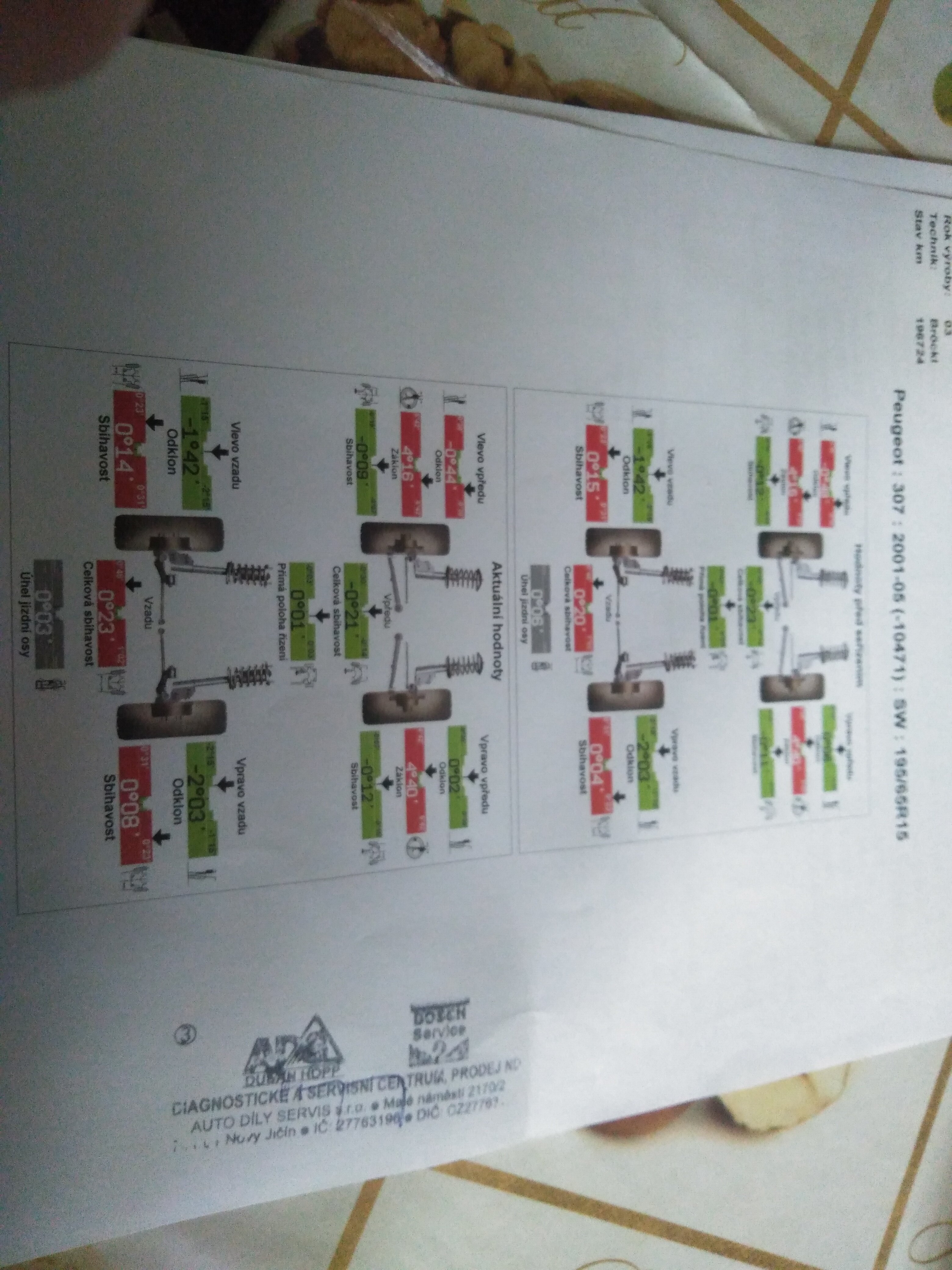

PaKr Odesláno 1. prosinec 2022 Autor Odesláno 1. prosinec 2022 Ale asi to bude nějak závislé, když to s původním COMem jde a s jiným typem ne Každopádně před několika dny jsme s kamarádem spravili výfuk, o kterém jsem se zmínil při přezouvání. Sice koncový díl už má nejlepší roky za sebou, ale život mu byl prodloužen navařením nové koncovky ( hříbku) na vstupu. Takže jedeme dál Dneska jsem byl na geometrii a bylo všechno v normě, takže za špatně sjeté letní může asi ještě 406... Ale aspoň vím, že tady je to v cajku Citovat

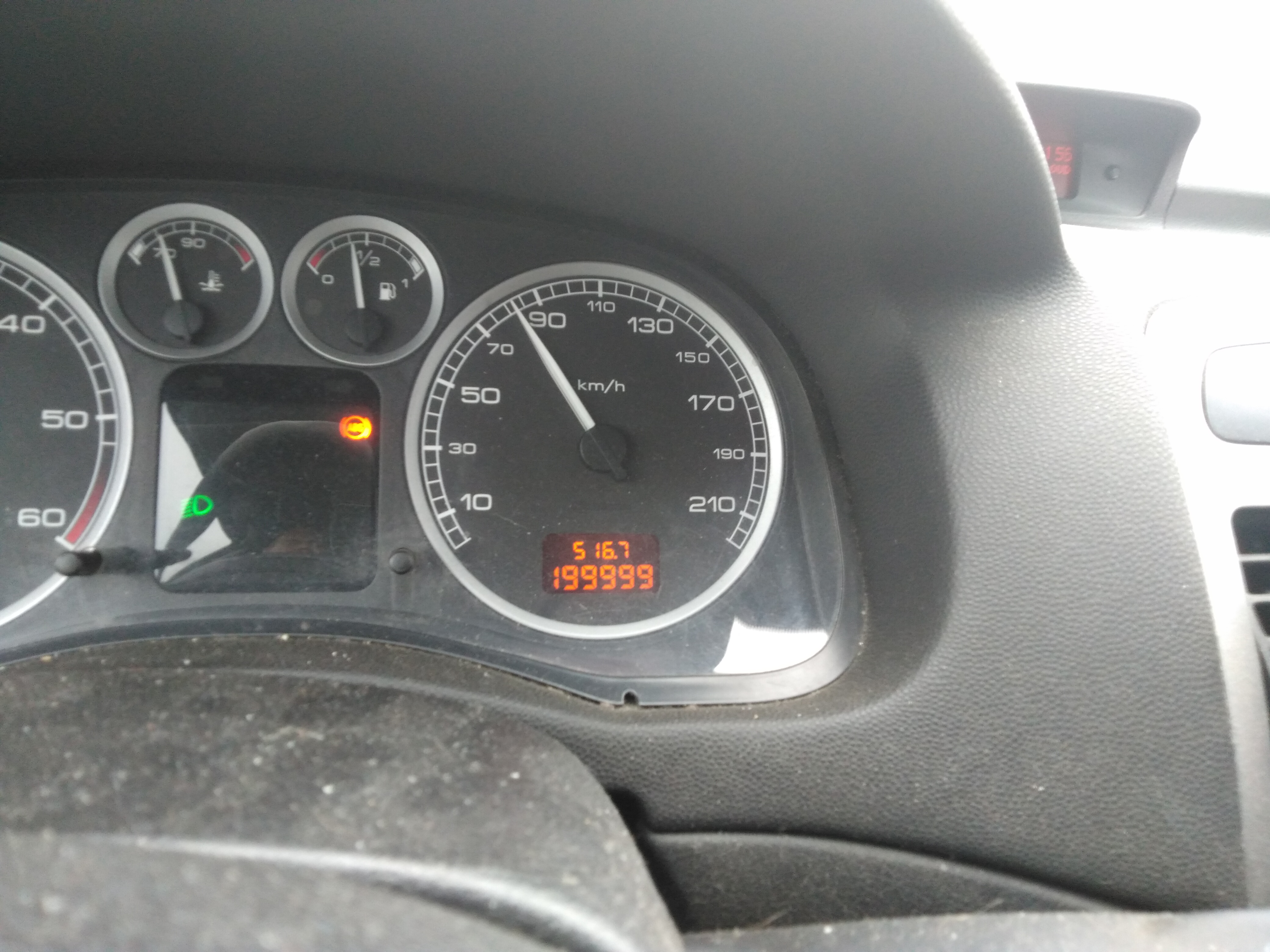

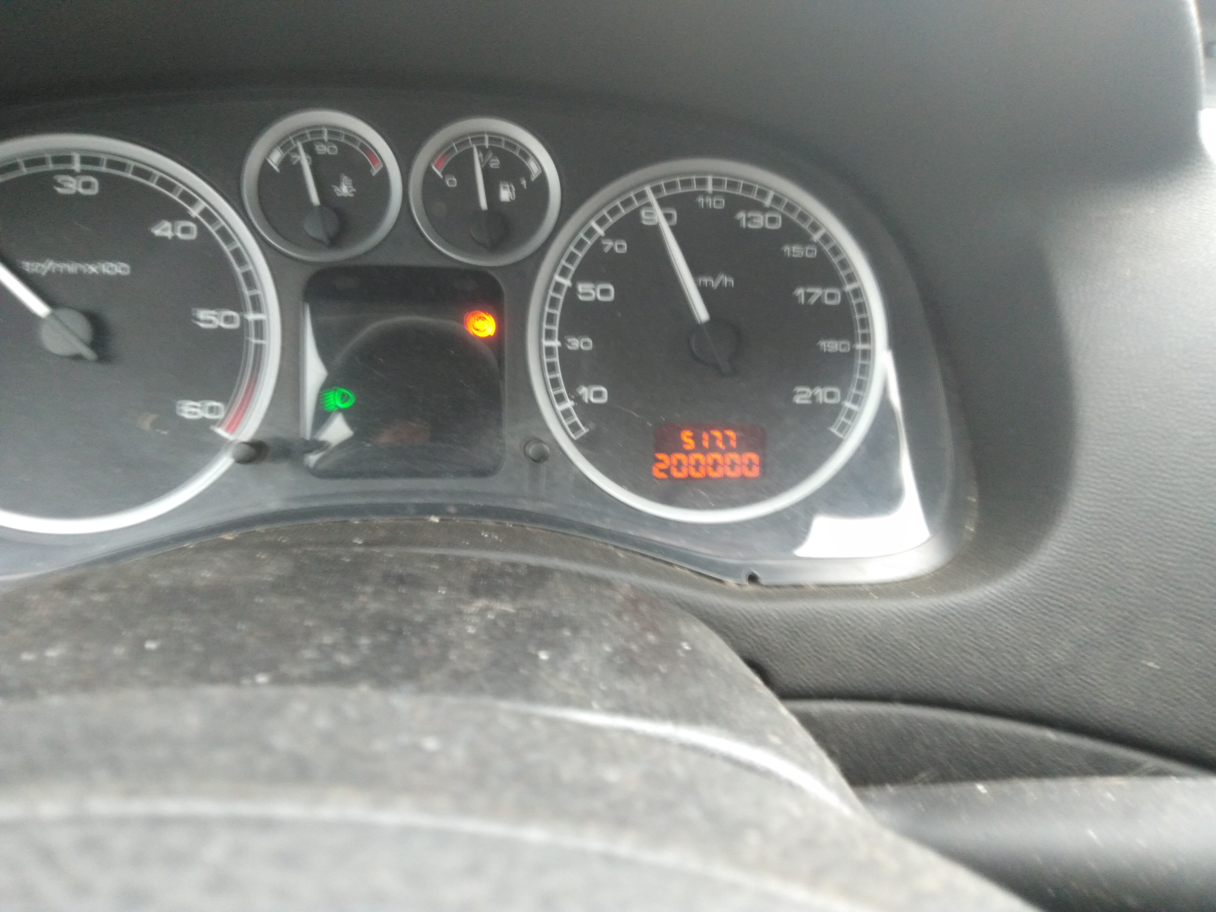

PaKr Odesláno 7. únor 2023 Autor Odesláno 7. únor 2023 Tak dneska to padlo. Doháním @Radek Hurvajz, taky to mám těžce ojeté , pochopitelně na místě, kde nebylo kde zastavit, tak jsem rád že jsem to stihnul BubakGS, OK406, radim.1008 a 4 další ohodnotil 7 Citovat
