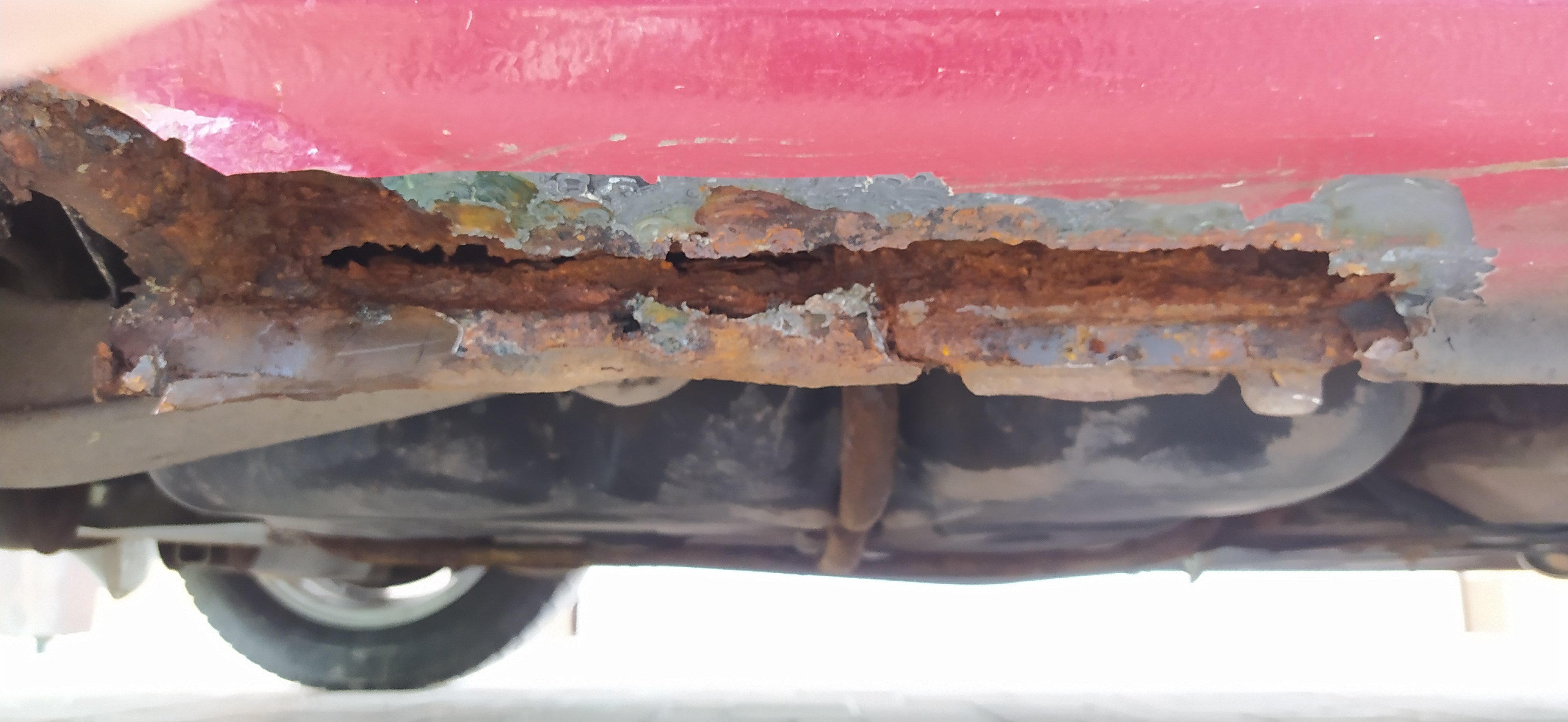

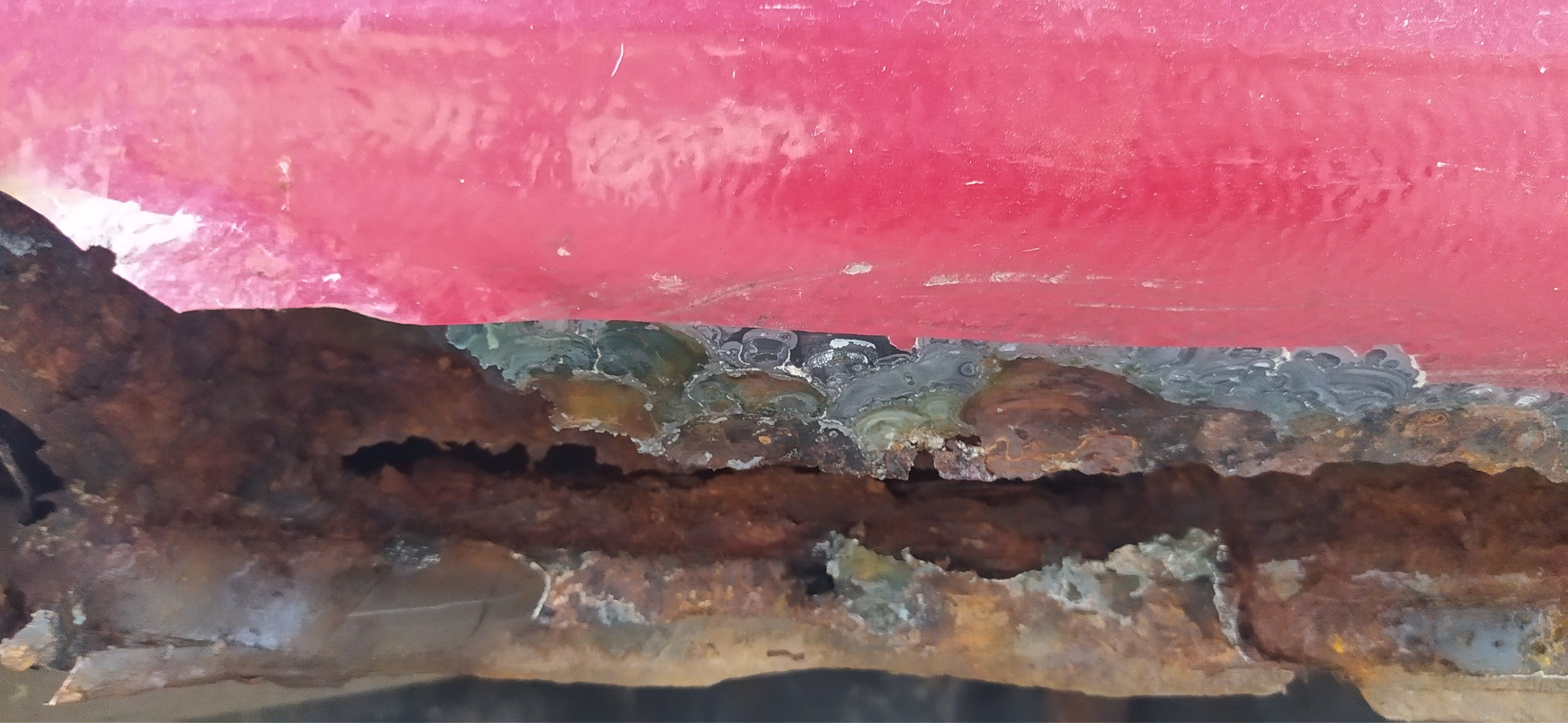

Charlie 1 Odesláno 30. srpen 2021 Autor Odesláno 30. srpen 2021 Tak po včerejší prohlídce jsem zjistil, že zadní pravý práh má rakovinu Dobrá zpráva je že ostatní jsou ok, toho bordelu z toho vypadlo.... Každopádně je už domluvený klempíř, který to dá do pořádku, a nový majitel s tím nebude mít žádný investice Držela to je vrchní barva.... To je tak když manželka jezdí na zimacich a ne přehazují se gumy za letní to pak na člověka Vykoukne takový bubák.....

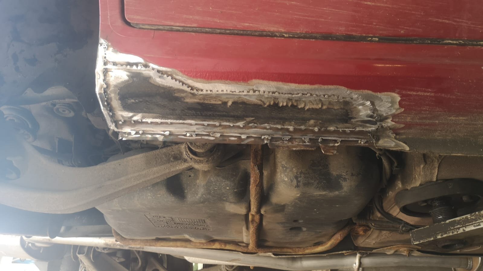

Charlie 1 Odesláno 30. srpen 2021 Autor Odesláno 30. srpen 2021 Bude to vyvareny a udělaný, samozřejmě už to nebude nikdy jako nový... Vyváření bude stát cca 3-4 tis.... Pokud to někdo koupi teď v tomhle stavu tak za 25000Kc, jinak až bude vyvareno, cena stejná pokud ji tady nikdo nevezme tak kolega z práce shání nástupce 106 která je shnila celá....
Pe.Tr Odesláno 30. srpen 2021 Odesláno 30. srpen 2021 (upraveno) co tam chceš vařit ? ti to všechno před ohněm uteče. Upraveno 30. srpen 2021 uživatelem Pe.Tr Péťa a Hafity ohodnotil 2
Charlie 1 Odesláno 30. srpen 2021 Autor Odesláno 30. srpen 2021 Tos zabils úplně v klidu dal už to je zdravý..... Chci vidět ten tvůj Hjonde po 19letech
Milan+ Odesláno 30. srpen 2021 Odesláno 30. srpen 2021 Výztuhy v pr. Klempira pokud bude slušnější,tak půjde o 20cm dále ,a už to nabývá. A první zima a je to venku.
Charlie 1 Odesláno 30. srpen 2021 Autor Odesláno 30. srpen 2021 Nesouhlasím s tebou! Z vlastni zkušenosti U svýho breaka jsem měl takovou díru vepředu, klempíř to udělal, dutiny vzal nějakým wurthem na rez, pak vosk, zvenku krablak a lak a po 3 letech nic nikde ven nelezlo

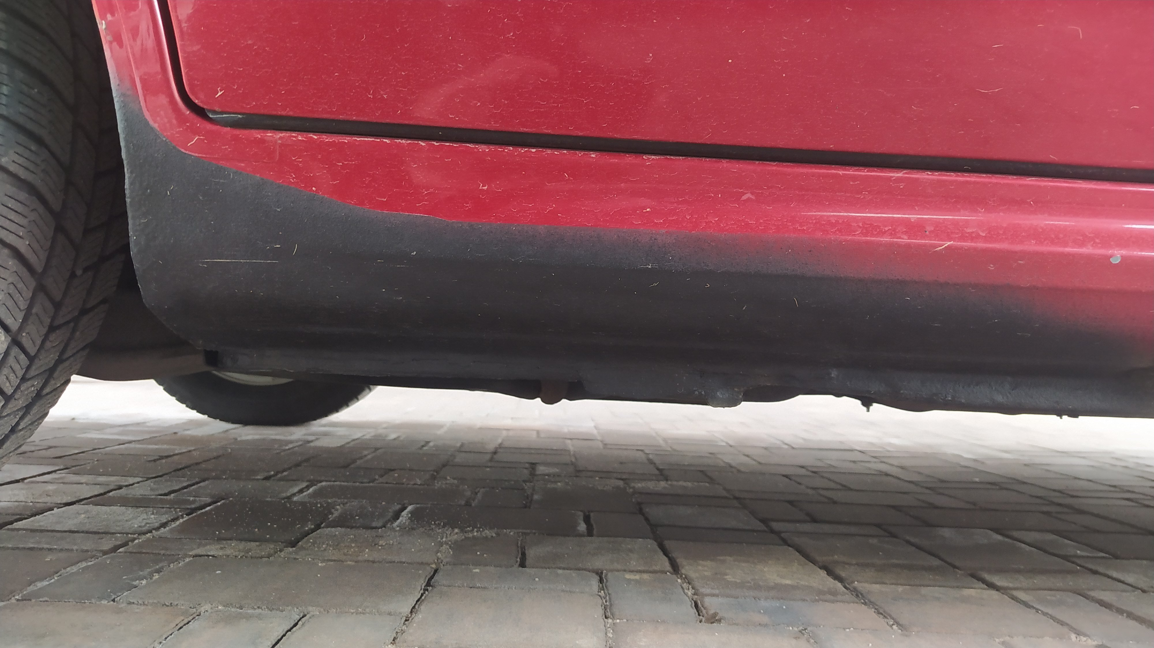

Charlie 1 Odesláno 14. listopad 2021 Autor Odesláno 14. listopad 2021 Tak opraveno, udělaný dutiny Tak uvidíme jestli dopadne nový, nebo jestli ještě bude doma ozzy56, Hafity, pavelu96 a 1 další ohodnotil 4
Ferry Odesláno 14. listopad 2021 Odesláno 14. listopad 2021 Ten gumoasfalt by chtel prelaknout, je porezni a bez prelakovani casem praska a zas to zacne reznout
