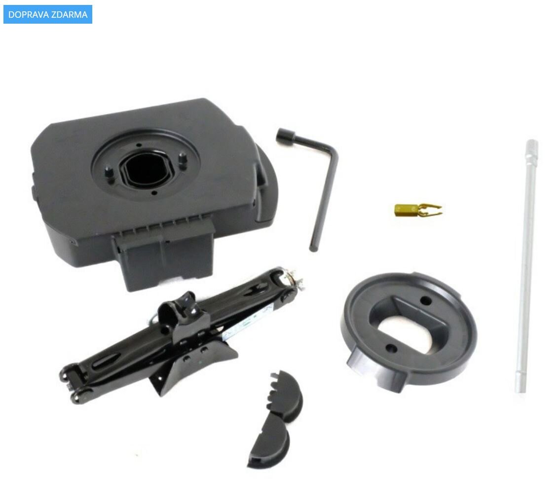

honzanaj Odesláno 29. březen 2022 Odesláno 29. březen 2022 Nevím, zda se k tomuto tématu již na něco nepřišlo, ale nenašel jsem tady na fóru nic takového, takže se chci zeptat, zda někdo nemá zkušenost, co za rezervu se do toho držáku vlastně vejde. Objednánu mám 5008 1.5 bluehdi i s tou přípravou za 500 Kč, což by měl být ten držák pod autem, aby mi rezervní kolo na cestách vůbec k něčemu vůbec bylo, vypadá to i na doobjednání té sady nářadí za cca 2 tis. Kč, ale jako související produkt všude nacházím jen dojezdové kolo. Proto bych rád požádal, jestli máte kdokoli zkušenost - vejde se tam skutečně jen dojezdová (tenká) rezerva, nebo se dá uvažovat i o plnohodnotném kole 18", třeba plechovém? Díky za jakýkoli postřeh. Citovat
jardas Odesláno 30. březen 2022 Odesláno 30. březen 2022 Kupoval jsem auto před 2 roky a dokupoval jsem jen dojezdové kolo za 4.000,- Kč, víc na faktuře není. Kolo je uloženo s nářadím v té schránce na fotce ve tvém příspěvku Do té schránky se fakt vejde jen dojezdové kolo... Zkus si představit to velké plnohodnotné kolo jakou má velikost a jak ho cpeš pod auto Citovat
