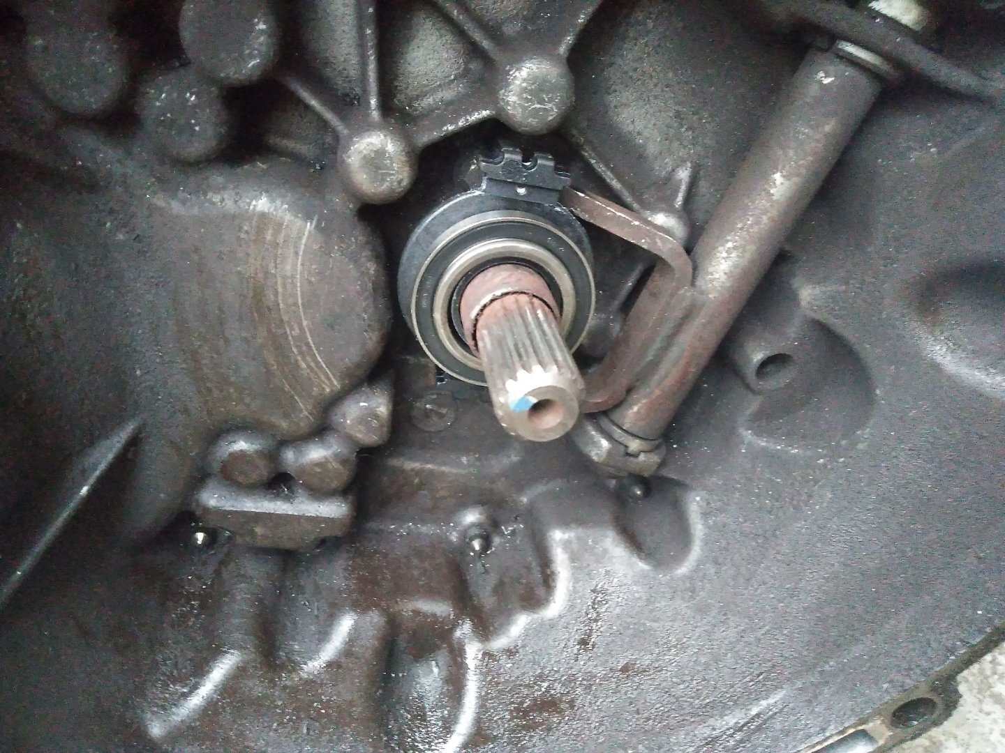

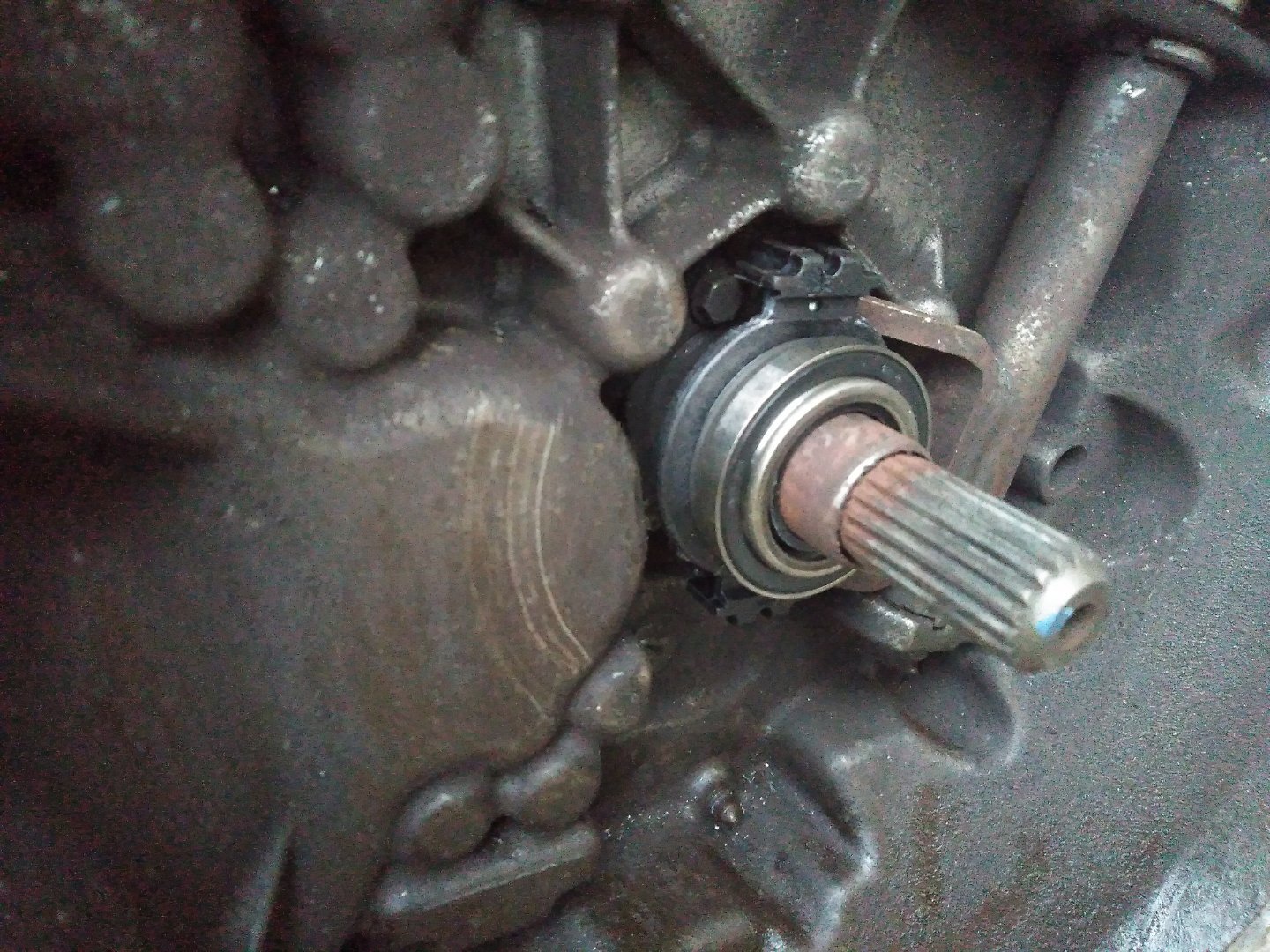

PaKr Odesláno 4. červen 2024 Odesláno 4. červen 2024 Jelikož nebyl vzor, tak se zeptám. Ložisko má být takhle? Citovat
Hafity Odesláno 4. červen 2024 Odesláno 4. červen 2024 (upraveno) Ano.... V pátek jsem u toho byl na Saxu.... Akorát bych pořádně očistil a namazal komínek s mrkví.... Upraveno 4. červen 2024 uživatelem Hafity HonzaC2, Péťa a PaKr ohodnotil 3 Citovat
