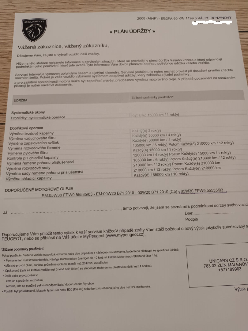

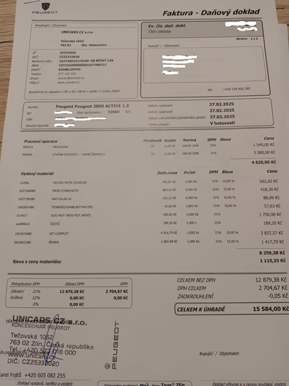

scarbi Odesláno 9. březen 2025 Odesláno 9. březen 2025 (upraveno) Zdravím všechny, tak nedávno jsem také absolvoval srandu kolem výměny rozvodů včetně čištění olejové vany. Auto rok výroby 2019, najeto 32 800 km a řemen na povrchu rozpraskaný. Přikládám i aktuální Plán údržby a cenu, co tato sranda stála. Jinak ohledně oleje, aktuálně se používá 5W30 RCP FPW9.55535/03. Upraveno 9. březen 2025 uživatelem scarbi Citovat
Akoc Odesláno 9. březen 2025 Odesláno 9. březen 2025 @scarbi Nerozumiem. To akože neuznali 10-ročnú záruku na remeň? Neboli pri predchádzajúcej údržbe auta splnené niektoré záručné podmienky Stellantisu? Citovat
scarbi Odesláno 9. březen 2025 Odesláno 9. březen 2025 Nebylo servisováno v autorizovaném servisu, proto se záruka nevztahuje ... Mění se prý komplet rozvody, proto prý i vodní pumpa ... Citovat
Hanz397 Odesláno 10. březen 2025 Odesláno 10. březen 2025 No jo, ale na EB není vodní pumpa v rozvodech... Jestli to nemají, jako šablonu (položka práce "výměna rozvodů včetně vodní pumpy") a jen to tam technik bezmyšlenkovitě nehodil. Markusenka ohodnotil 1 Citovat
lkomarek Odesláno 10. březen 2025 Odesláno 10. březen 2025 (upraveno) To je tezky, plan udrzby na ty motory je vymena po 6ti letech nebo 100tis km. Tezko vymeni na zariku kdyz je to 6let. Me se povedla zarucni vymena loni v 5ti letech a 65tis. Upraveno 10. březen 2025 uživatelem lkomarek Citovat
VojtouNerCZ Odesláno 10. březen 2025 Odesláno 10. březen 2025 Jako než ušetřit ty 2 litry na vodní pumpě a za rok se drbat na palici, že chčije a platím zbytečně znova práci + by se stejně musel měnit řemen, tak to radši, ať se to udělá nahned a komplet... Citovat
Markusenka Odesláno 10. březen 2025 Odesláno 10. březen 2025 Ale tady je vodní pumpa extra a její životnost v údržbovém plánu je podstatně větší. Taky nechápu položku kit, a pak ještě řemen.... Když auto jezdilo do jiného servisu, proč jsi tam nenechal udělat i ty rozvody? Myslím že by to vyšlo levněji. Tady ve vlákně jsem dával domácí výměnu výměnu rozvodů, a tak myslím, že v servisem by si se mohl dostat na hranici 8tKč. Ty ceny dílů jsou v autorizáku mazec. Citovat
VojtouNerCZ Odesláno 10. březen 2025 Odesláno 10. březen 2025 Životnost pumpy sice na papíru může být vyšší, ale původně byl vyšší i interval samotných rozvodů. Když po 6 letech sundáš řemen a z pumpy tím pádem sejmeš to napětí, tak ve většině případů ti po montáži novýho řemene začne chcát. Jardel2018 a BubakGS ohodnotil 2 Citovat
Hanz397 Odesláno 10. březen 2025 Odesláno 10. březen 2025 @VojtouNerCZ Ale na EB NENÍ vodní pumpa součástí rozvodů... Je mimo a není potřeba ji při rozvodech dělat. Těch rozvodů na EB jsem udělal bambilion a nikdy se mi nestalo, že by začala po výměně téct.... Je předepsaná jen výměna toho "samonapínacího" řemene... Markusenka a VojtouNerCZ ohodnotil 2 Citovat
scarbi Odesláno 10. březen 2025 Odesláno 10. březen 2025 před 14 hodinami, Markusenka napsal: Ale tady je vodní pumpa extra a její životnost v údržbovém plánu je podstatně větší. Taky nechápu položku kit, a pak ještě řemen.... Když auto jezdilo do jiného servisu, proč jsi tam nenechal udělat i ty rozvody? Myslím že by to vyšlo levněji. Tady ve vlákně jsem dával domácí výměnu výměnu rozvodů, a tak myslím, že v servisem by si se mohl dostat na hranici 8tKč. Ty ceny dílů jsou v autorizáku mazec. Položka kit - rozvodová sada, řemen - drážkový řemen příslušenství ... Citovat
Markusenka Odesláno 11. březen 2025 Odesláno 11. březen 2025 (upraveno) To mě samozřejmě i napadlo, ale za tu cenu máš ty řemeny běžně tři . Beru zpět, ty řemeny by nebyly tři ale minimálně šest, od renomovaných výrobců. Upraveno 11. březen 2025 uživatelem Markusenka Citovat
