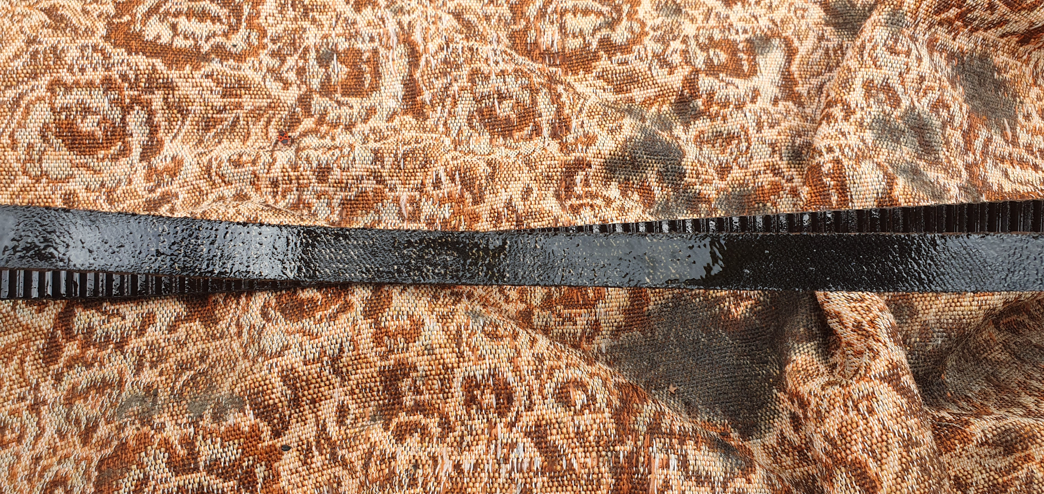

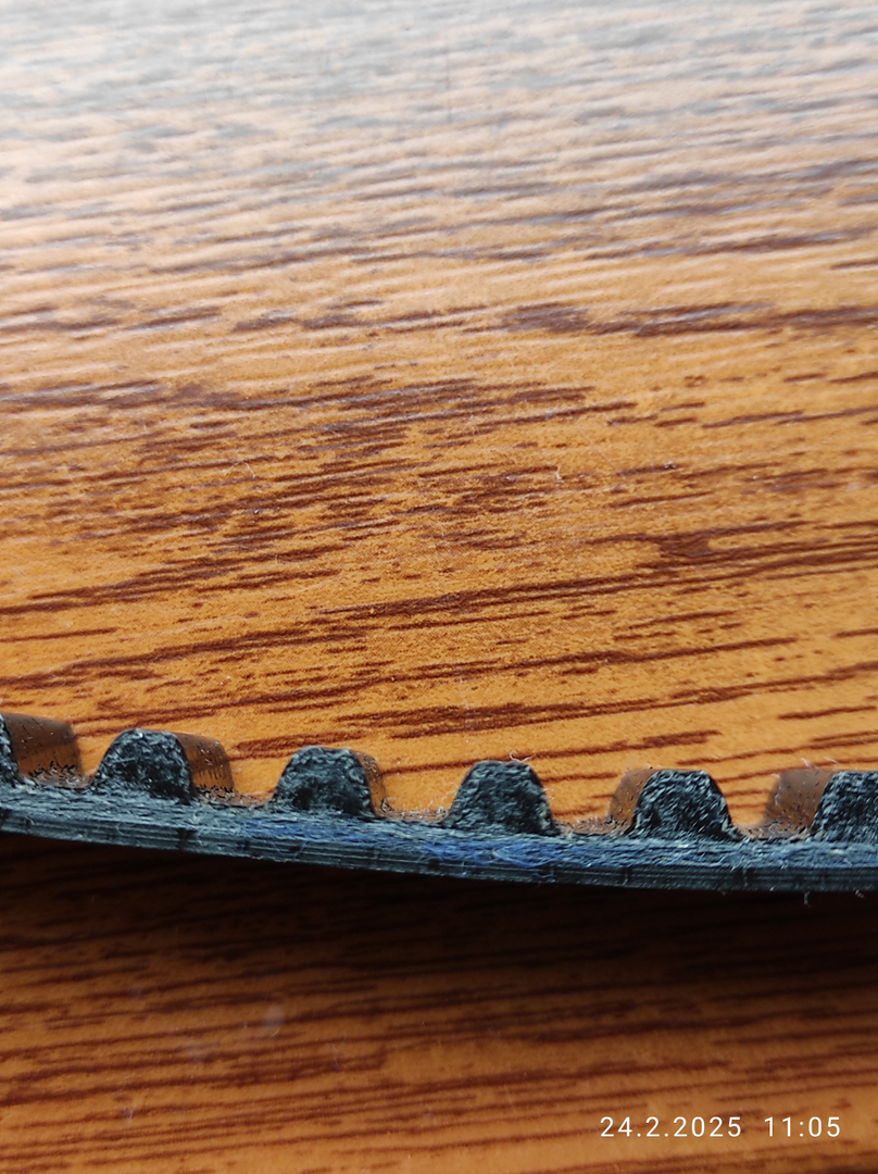

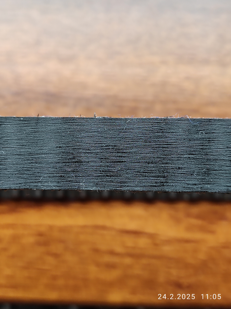

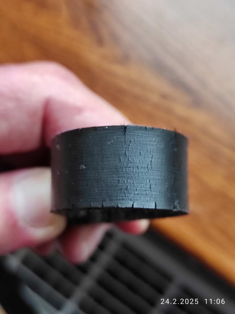

Akoc Odesláno 24. únor 2025 Odesláno 24. únor 2025 Foto z dnešného merania šírky remeňa. Puretech 1.2, 96 kW z r. 2020 s pôvodným remeňom, súčasný stav km: 42 400, olej: z výroby 0W-30, po 1. roku 0W-30, po 2., 3. a 4. roku 0W-20. Na remeni nie sú zatiaľ pozorovateľné praskliny. Citovat

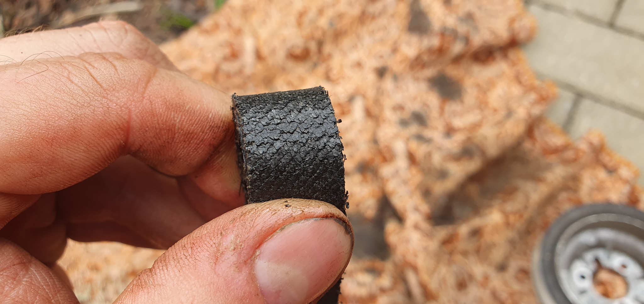

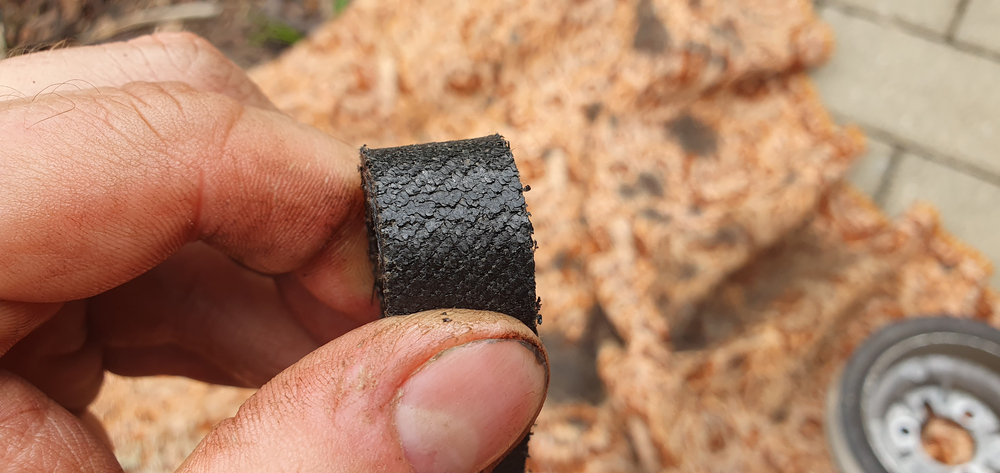

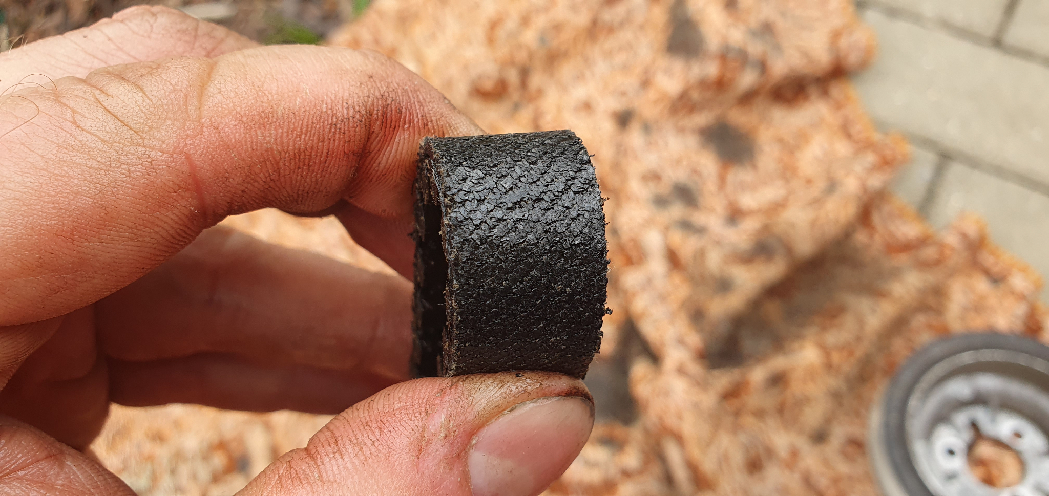

toru Odesláno 24. únor 2025 Odesláno 24. únor 2025 Minulý týden jsem byl na servisu(psal jsem větším, čímž jsem se chlubit nechtěl, jak jsem byl citován), a starý řemen jsem chtěl vrátit a tady je jeho foto.Neohnutý je viditelně bez vady , ale jak se prsty ohne tak jsou vidět praskliny. BubakGS, ozzy56 a slimboy ohodnotil 3 Citovat

Markusenka Odesláno 24. únor 2025 Odesláno 24. únor 2025 Zajímavá je ta rozdílná struktura povrchu a složení řemenu. Můj řemen z vti z roku 2017 vypadá jinak. Praskliny se hodně ukážou, když řemen trošku vyschne.... Citovat

Akoc Odesláno 24. únor 2025 Odesláno 24. únor 2025 (upraveno) Praskliny síce poukazujú na to, že remeň nie je v poriadku, ale je celkom možné, že aj keď praskliny nie sú viditeľné a šírka remeňa je stále v norme, tak už sa z vnútornej strany remeň drolí a postupne sa zanáša sitko. Nemyslím si, že absencia prasklín a vyhovujúca šírka znamenajú, že sitko už nie je aspoň sčasti zanesené úlomkami z remeňa. Keď zasvieti kontrola nízkeho tlaku oleja, tak je už sitko zanesené fest. Ako to vidí @Markusenka? @Jardel2018 Aby nedošlo k omylu, ten RCP olej nie je 0W ale 5W-30. Upraveno 24. únor 2025 uživatelem pavelu96 nepiš další příspěvky - použij "Upravit" toru ohodnotil 1 Citovat
