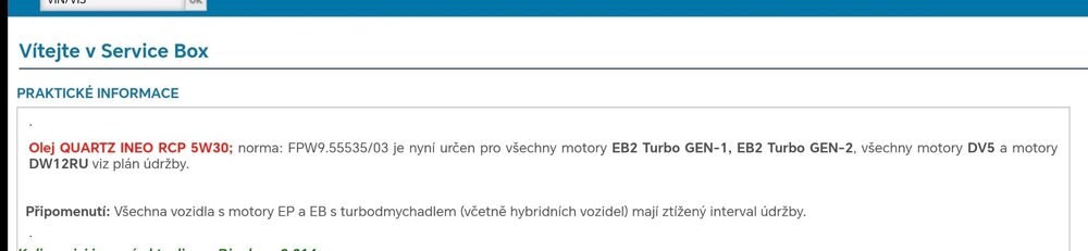

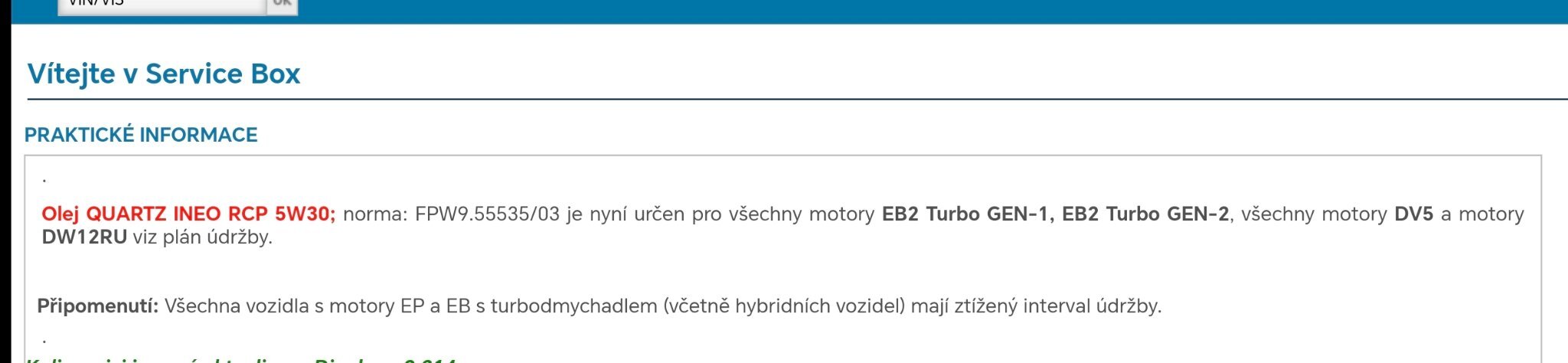

před 31 minutami, Akoc napsal:
To @Hanz397: Pokiaľ viem, tak RCP 5W30 ide do preplňovaného 1.5 HDi. Do 1.2 Puretech sa dáva 0W20.
RCP je dnes předepsané do všech průšvihových motorů.  Je to olej který si nechali vyvinout  kvůli karbonizaci motorů ale umí i podržet tu degradaci rozvodového řemene co je máchaný v oleji.
Upraveno uživatelem Vena garážmistr
Turbo motory...takže mě se to netýká a troufám si říct, že podle toho se se nachází třeba na YouTube z Německa a Holandska, to ty řemeny nevydrží nikdy, tak tím spíš nevidím důvod, to nevyměnit , počátcích průšvihu, než pak udělat generálku motoru.

Tak je to pravda. Mne olej menili v septembri a dali tam ešte 0W-20. Čítam, že od októbra tohto roka sa už má dávať RCP 5W-30. Za 4 roky, čo mám auto s Puretech tak už je to tretia oficiálna zmena typu oleja.
Uff, takže ten co říkal Vaculík ve videu o puretechu (Total Quartz INEO Xtra First 0W-20) už neplatí? V oplu na štítku u motoru je taky myslím furt 0W20. V historii i u jiných automobilek jsem nerad nesl změnu typu oleje, pokud to fakt nebyl průšvih a nechal si tam lít to, co baštil motor od začátku...
Člověk by řekl, že výrobce má přeci pravdu, tak holt bude jinej olej, ale tak třetí verze řemene, třetí verze oleje... to mi spíš přijde jako systém pokus-omyl.
Podľa Stellantisu tento novovyvinutý olej „poskytuje úplnú ochranu piestov, krúžkov a vložiek bloku valcov“. Snáď bude šetrný aj k rozvodovému remeňu, obzvlášť po nariedení benzínom.
