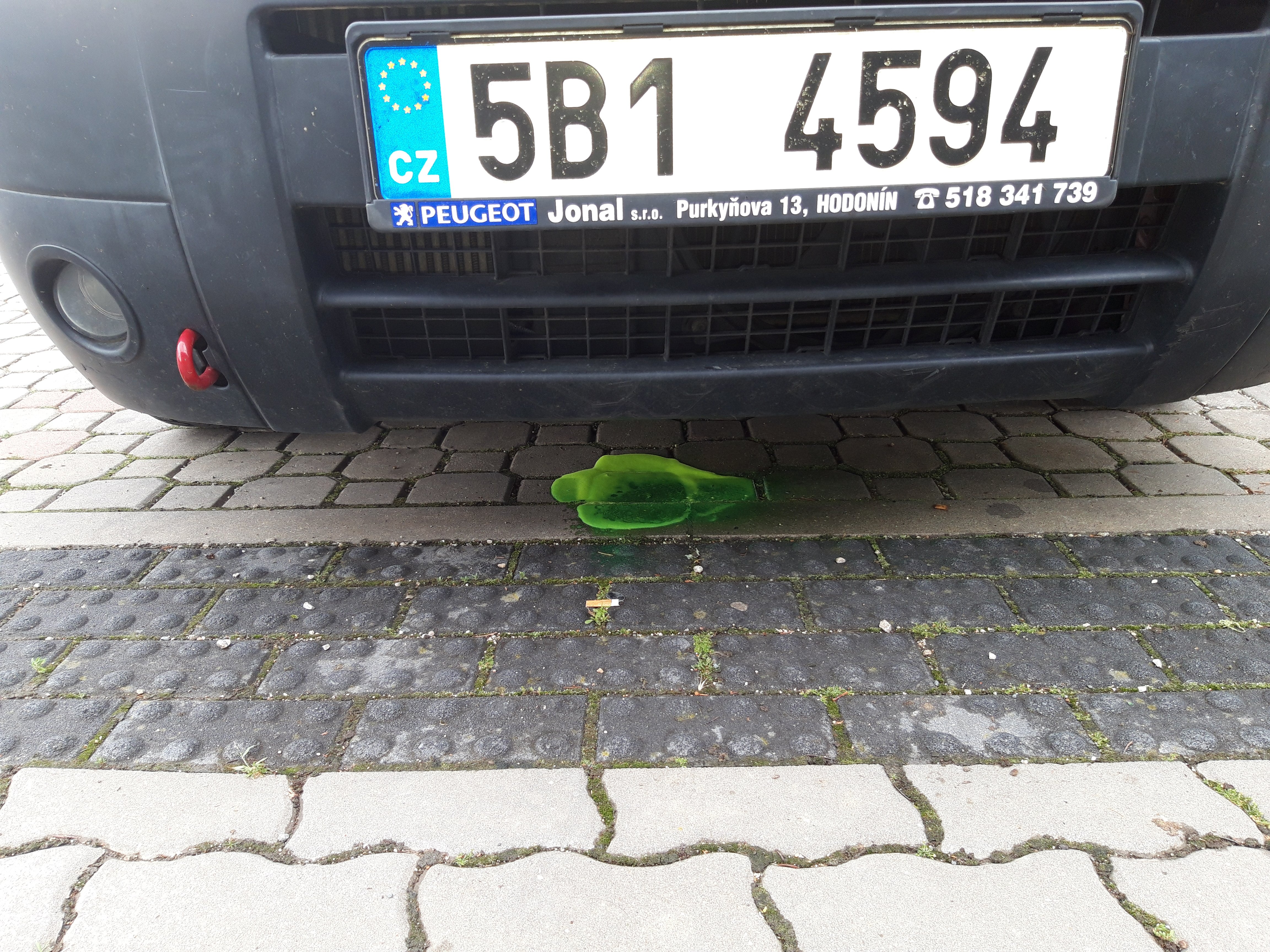

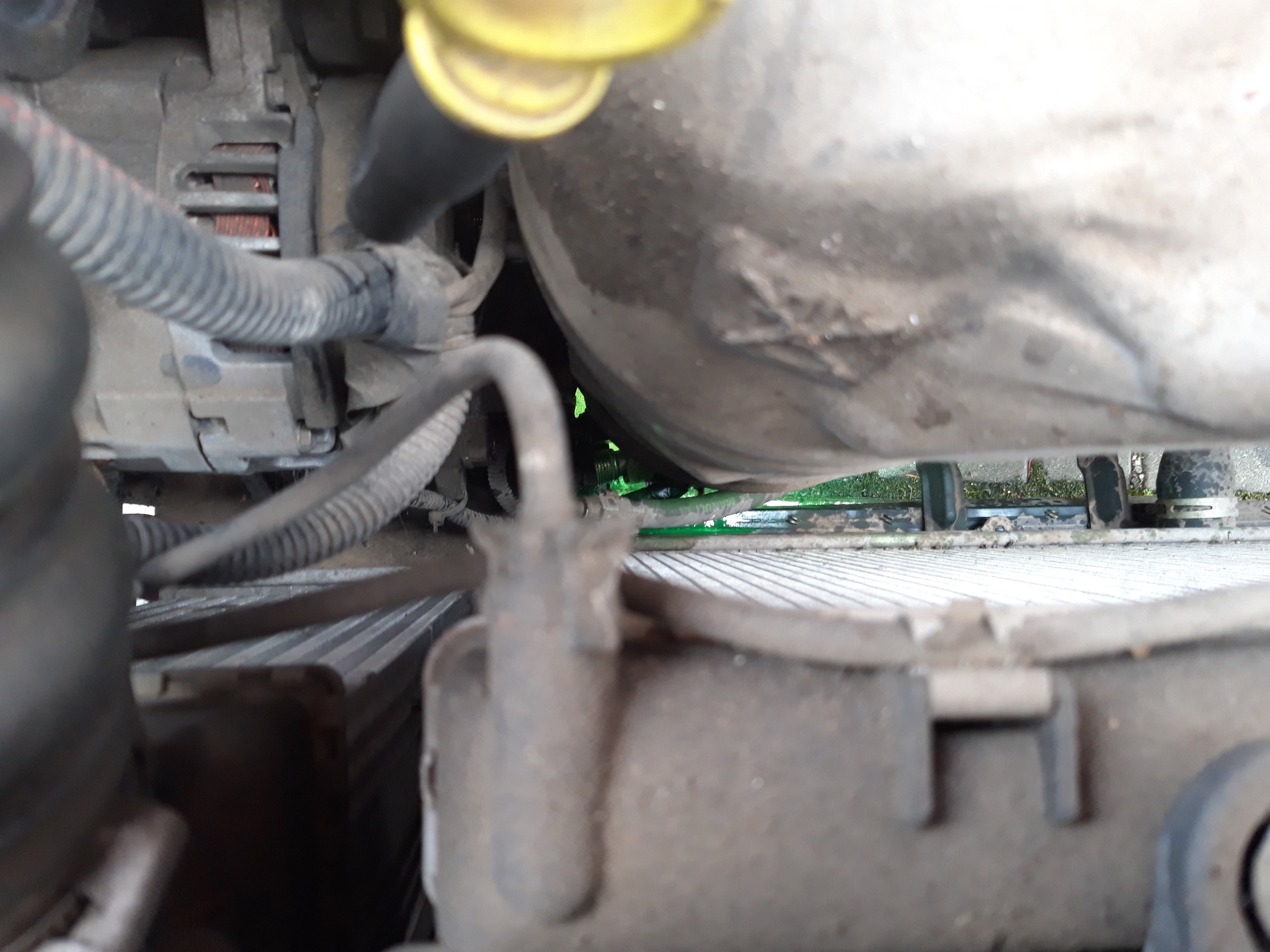

Radek Hurvajz Odesláno 3. srpen 2020 Odesláno 3. srpen 2020 (upraveno) No tak nam naš Partner s chladírenskou zastavbou dnes dochladil, ma 12 let a 50tis km najeto, jezdí jen v letě. Proto i nechápu co se stalo. Dojedu tak na parkoviště se zapnutým chlazením a už cestou jsem si všimnul že to nechladí jak by mělo, na teploměru bylo 7°C misto 4°C ktere tam běžně jsou a jsou nastavený, tak jsem to chcípnul a vepředu syčení jak od hada, kouknu pod kapotu a asi z chladiče se valí barvivo s chladivem, pod autem zelená svítivá loužička. No teď tam budu mít před obchodem označený místečko. Ted mě napadá, má to vubec chladič tady vepředu v autě, on je asi na střeše, takže prdlo něco jinýho asi. Bych do toho kopnul, ted když je nejvic potřeba to bude stat někde v Brně v servise Upraveno 3. srpen 2020 uživatelem Radek Hurvajz Citovat
Vena garážmistr Odesláno 3. srpen 2020 Odesláno 3. srpen 2020 Bych to šacoval spíš na nějakou hadici. Jestli si dobře pamatuju schéma těch mobilních chlazení tak je to většinou tak že u motoru je " agregát" a zbytek výměník a větrák bývá v té skříni na střeše spolu s nějakou to ovládací elektronikou. Agregátem myslím čerpadlo nebo kompresor podle toho jak to kdo nazývá který zajišťuje " pohyb " chladicího média těmi výměníky které jsou mezi tou vnější a vnitřní skříní nástavby. Citovat
Radek Hurvajz Odesláno 3. srpen 2020 Autor Odesláno 3. srpen 2020 Jo v tomhle mistě vedou hadice od kompresoru, nejspiš to bude asi hadice. Mě hned nedocvaklo že tam vlastně ten chladič není. Nejspíš to litalo z ty hadice na chladič vody a to mě zmátlo. No snad to nebude stát balík. Citovat

Radek Hurvajz Odesláno 3. srpen 2020 Autor Odesláno 3. srpen 2020 (upraveno) před 25 minutami, Pe.Tr napsal: to je olej z klimakompresoru Mysliš že olej? I když je to možný, chladivo se vypařilo nejspiš. No tak pokud prdla hadice nějaký olej vytéct mohl ne? Chvíli to syčelo a prskalo. Upraveno 3. srpen 2020 uživatelem Radek Hurvajz Citovat
dzavel Odesláno 3. srpen 2020 Odesláno 3. srpen 2020 Je to olej, chladivo v tom tlaku, který je v okruhu určitě taky vyfičelo. Hlavně teď nezapínej klimu, mohl bys zadřít kompresor. Citovat

Radek Hurvajz Odesláno 7. srpen 2020 Autor Odesláno 7. srpen 2020 Tak opraveno, zavada byla že vyletěla hadice u kompresoru, tak ji opravili, přetěsnili vstup i vystup na kompresoru, vyměnili filtr s vysoušečem, nalili olej, naplnili chladivo a vesele se chladí dál. Ovšem cena za 4h práce, vysoušeč, olej a chladivo byla pecka. Ale chladit se musí, to jinak nejde. skypeja a Péťa ohodnotil 2 Citovat
