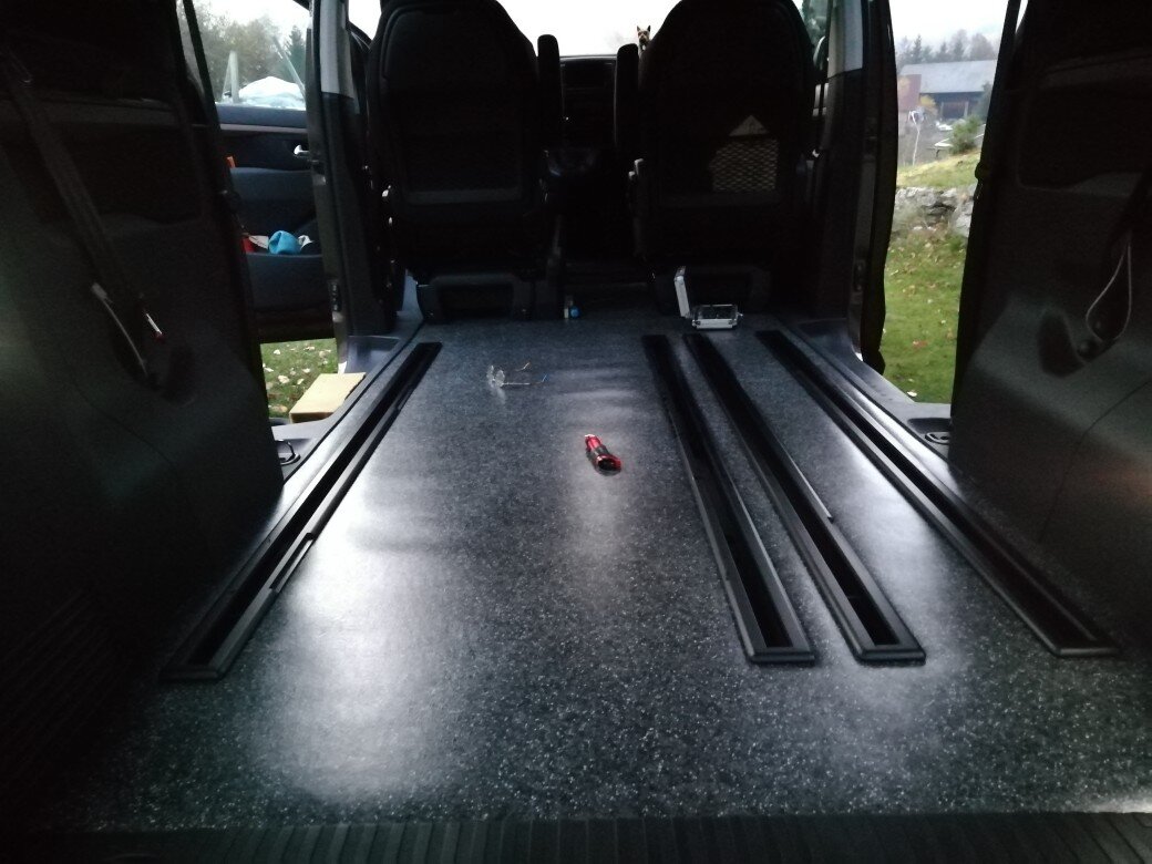

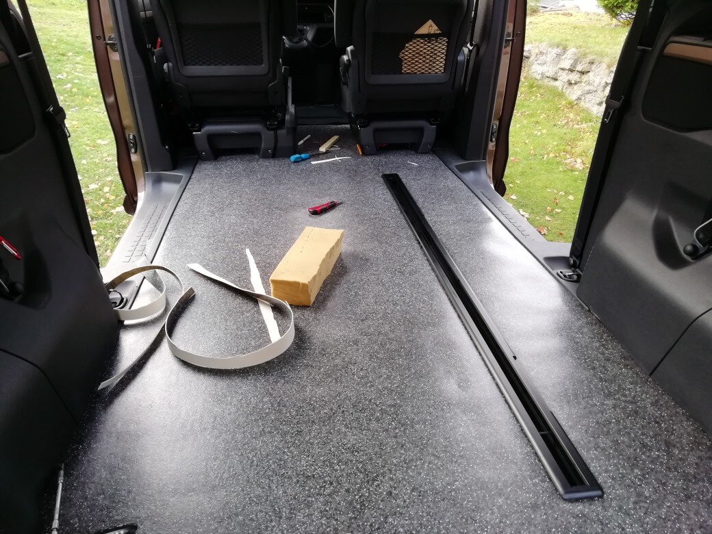

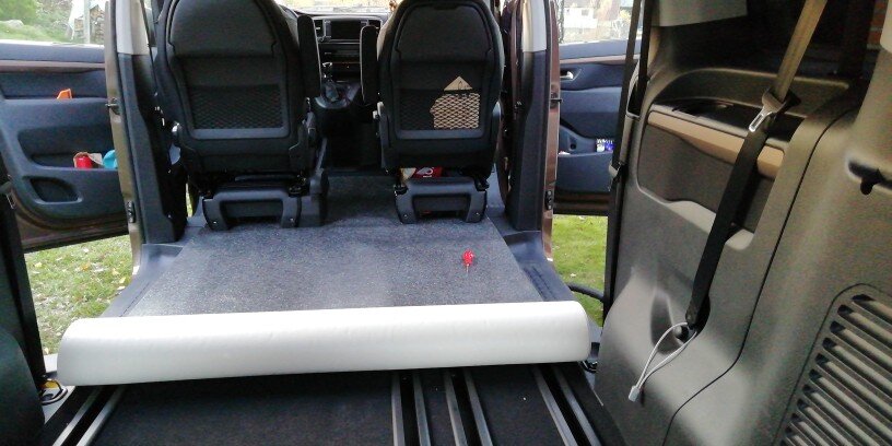

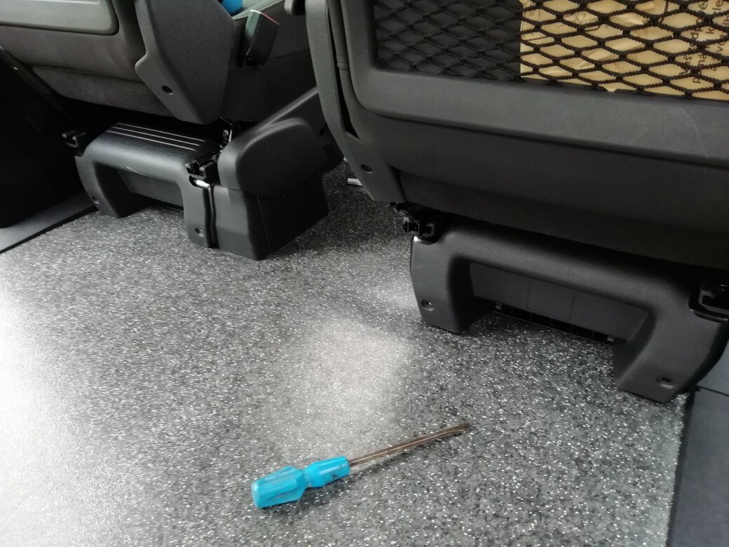

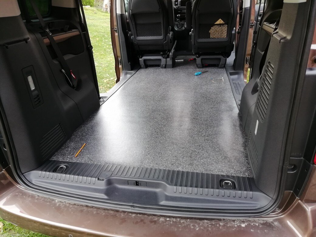

Pitroch Odesláno 1. listopad 2022 Odesláno 1. listopad 2022 Nakonec na podlahu zvitezilo lino a podarilo se ho jeste pred zimou dovnitr polozit. Koupil sem 3x2m https://www.breno.cz/pvc-vision-avalon-997-200-/p91.0000101281/, na zemi oriznul na sirku 125. Potom podle gumovych kobercu (2. rada, tunel + 1. rada) jsem na lino obkreslil tvary predku a pridal cca 1.5 cm, aby se radne zasouplo. Nasledovala demontaz kolejnic s bitem T50. Nektery srouby teda sakra nesly (jsou zkrze podlahu a zespodu trochu zerezly uz), ale po domluve WDckem si daly rict. Strcil jsem lino dovnitr a predek zastrkal pod sedacky, rucku. Protoze mam i letni koberec, pocital jsem zacatek lina k nemu, coz je zhruba 30cm navic od linie sedacek. Pak sem vrhnul na zuzeni leve sirky na miru, zase sem pocital sirka + 1.5 cm (minimalne). Bacha, sirka se smerem dozadu od sedacek o neco zvetsuje! Riznul jsem jednu stranu, postupne od prednich sedacek zastrkaval pod plast, celkem slusne to tam lezlo, ani sroubovak nebyl potreba. U zadni casti (leve), byt se zuzuje ke konci, tak se tam vlezlo v cele siri OK. Potom jsem upravil delku tak, aby bylo zase o cca 1.5cm navic. Druha strana - prava - stejny postup, akorat u konce, jak je fukar topeni, tak se musi poladit sirka, neda se tam pod plast zasoupnout tolik jako na druhe strane. Nakonec zasoupnout zadek, vyhnat boule do stran a je polozeno. Kolejnici jsem vyrezaval jako prvni druhou z prava, prislo me to jako rozumny, aby se zafixovalo. Pak se ukazalo, ze to je asi celkem jedno. Jenom u kolejnic na vnejsich stranach, je potreba si davat bacha, aby clovek v zapalu boje pri rezani nevytahoval zasoupnute lino zpod plastu. Kolejnice sem rezal presne na 'douru", zadnej presah. Vyriznout douru, vrazit tam kolejnici, zasroubovat. Celkem to slo, zhruba den na to ale padnul. Nejvetsi pakarna je samo vyrezat predni kus se sedackama. radek63, Charlie 1, martg a 1 další ohodnotil 4 Citovat

Pitroch Odesláno 1. listopad 2022 Odesláno 1. listopad 2022 Dlouho sem hledal a nic levnejsiho - na cem by nebyl videt binec a nevypadalo jako prkna sem fakt nenasel, me to manzelka schvalila Citovat

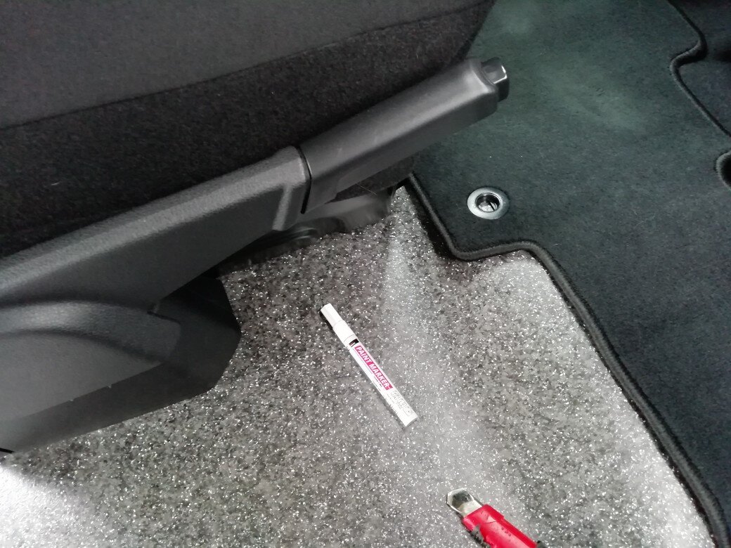

radek63 Odesláno 2. listopad 2022 Odesláno 2. listopad 2022 nezkousels vyndat origo textilni koberec a vyrezat to podle neho jako podle sablony? Citovat
martinecondrej Odesláno 2. listopad 2022 Odesláno 2. listopad 2022 pěkně to vypadá, akorát pozor u zadní klimatizace. Vzadu mám klasicky gumový koberec a při delší jízdě je zespodu mokrý (vpravo). Za plastovým bokem je ta klima a vedou tam hadice, trubky a rosí se. Od toho projde vlhkost do origo koberce, pokud bych na tom neměl gumový, ani to nepoznám protože to stihne vysychat. Takže po delší jízdě se zapnutou klimatizací už jsem naučený zvedat koberec a utírat. Pod tím linem to nebude mít kam vysychat. Bok jsem rozebral, hadice zaizoloval mirelonem, ale moc to nepomohlo slimboy ohodnotil 1 Citovat
Pitroch Odesláno 2. listopad 2022 Odesláno 2. listopad 2022 Origo koberec jsem nevyndaval pro obkresleni. On podle me neni jen ten koberec, ale cca 10cm pena s tim kobercem navrchu - je to videt, kdyz se vynda kolejnice. Mozna ale, ze to spojeno neni a je tam pena + koberec. Nevim, v kazdym pripade me to prijde komplikovanejsi, nez obkreslit koberecky... S rosenim od klimosky dobry vedet. Citovat
