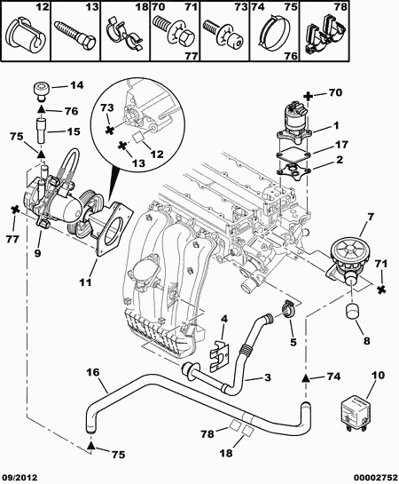

VojtouNerCZ Odesláno 20. září 2022 Odesláno 20. září 2022 (upraveno) Čerpadlo je na straně nad řemenem příslušenství, taková černá blbost. Od toho vede hadice a na konci najdeš ten ventil (je to z pravé strany bloku motoru, jakoby nad termostatem, před EGR ventilem). Jinak to, že to čerpadlo blbne je vcelku běžná závada. A jestli ti to po startu taky chvilku netáhne, přeju hodně štěstí s hledáním závady, jestli to vyřešíš, dej vědět já se naučil na to trochu dupnout, a hned se to chytne Upraveno 20. září 2022 uživatelem VojtouNerCZ Citovat
crown Odesláno 20. září 2022 Odesláno 20. září 2022 (upraveno) Díky. Já když na to slapnu tak mi to chcipne.. Musím to nechat pár min na volnoběh a pak to teprve jde... Stejně ale nevím kde myslíš že to je. Ani egr nevím kde je... Řemen mam na levé straně a nad ním žádná černá blbost není. A když za studena nastartuji chvíli slyším hučení jako by z turba (to asi bude ono, že?) ale z pravé strany motoru... Tak nevím... Chtělo by to foto... Upraveno 20. září 2022 uživatelem crown Citovat

crown Odesláno 23. září 2022 Odesláno 23. září 2022 V 20. 9. 2022 at 19:13, VojtouNerCZ napsal: 9 čerpadlo, 7 ventil Tak jsem se včera konečně dostal k tomu abych se na to podíval. Dívám se do motorového prostoru a nic takového tam není, egr jsem našel, tak jdu po hadici a ona vede někde ven směrem k ridicovemu podbehu. Sundam podbeh a nahmatam čerpadlo, lezis si tam jen tak na volno, nikterak připevněné... Tak si říkám jestli tam opravdu má být nebo jestli jej tam schovali plynari, když montovali LPG... Než jsem stihl dát auto na zvedák a sundat kolo abych se k tomu lépe dostal, přijel švagr s obilim, takže jsem to jen rychle zase všechno složil a pokračování snad dneska... Moje čínská diagnostika má poslední dobou problém spojit se s ECU, trvá ji to třeba 15min, takže je problém ráno než jdu do práce to napojit abych se podíval na ty lambdy... Budu si muset pořídit jinou diag... Citovat
VojtouNerCZ Odesláno 23. září 2022 Odesláno 23. září 2022 Jestli máš egr, s největší pravděpodobností tam čerpadlo má být. Takže ho někdo prostě nevrátil tam, kde má být. Blejsknu ti dnes fotku, jak to má vypadat Citovat
