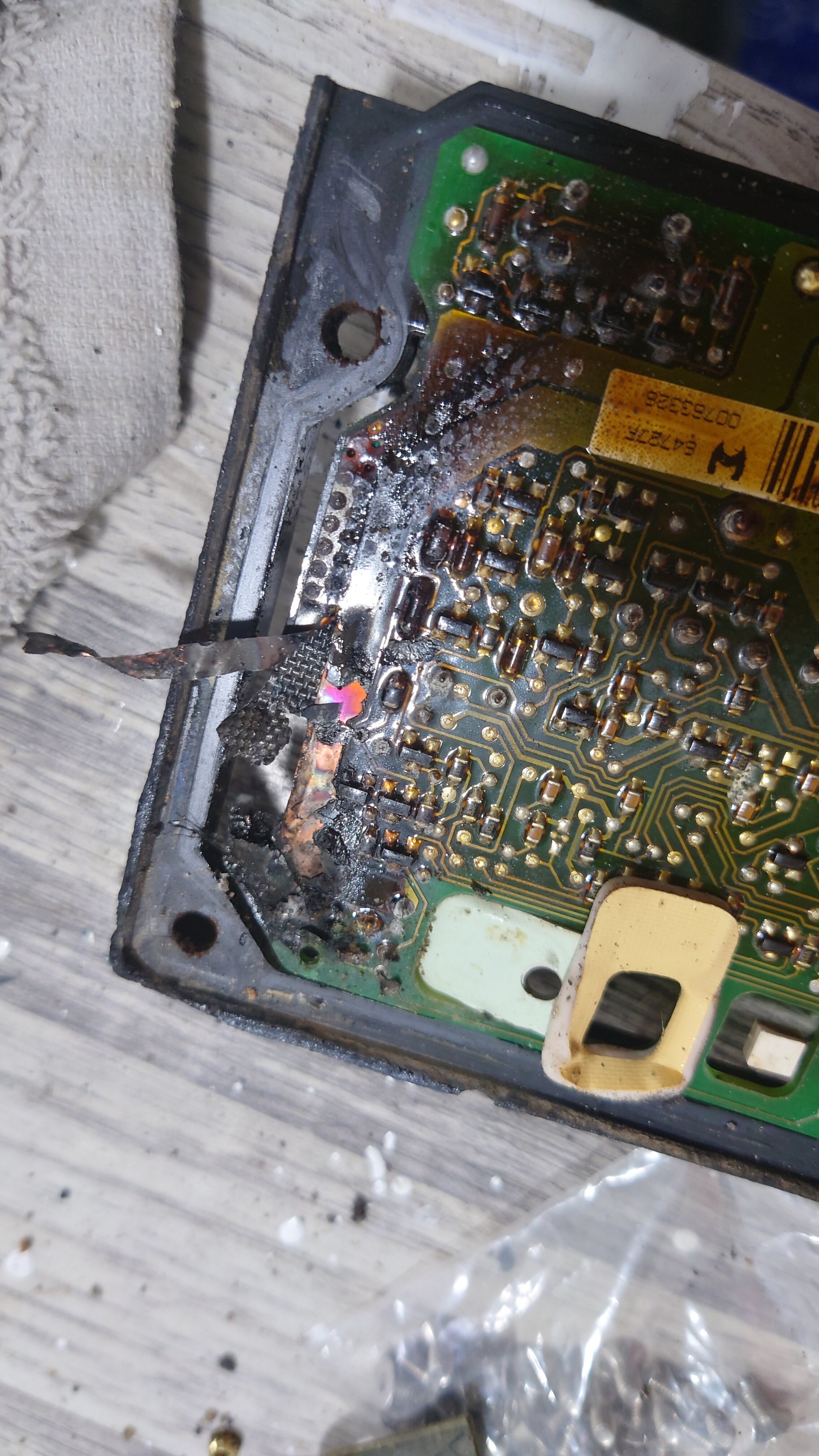

VojtouNerCZ Odesláno 27. listopad 2021 Autor Odesláno 27. listopad 2021 (upraveno) Tak jsem se pustil do kontroly toho, co zbylo, a docela na tu desku čučím. Zajímavé je, že je okolo sucho, ale stejně se stalo tohle. Šrouby jsem ale vyndal poměrně snadno s menší pomocí plameme, takže kdyby se našla jen jednotka, stačilo by to Upraveno 27. listopad 2021 uživatelem VojtouNerCZ

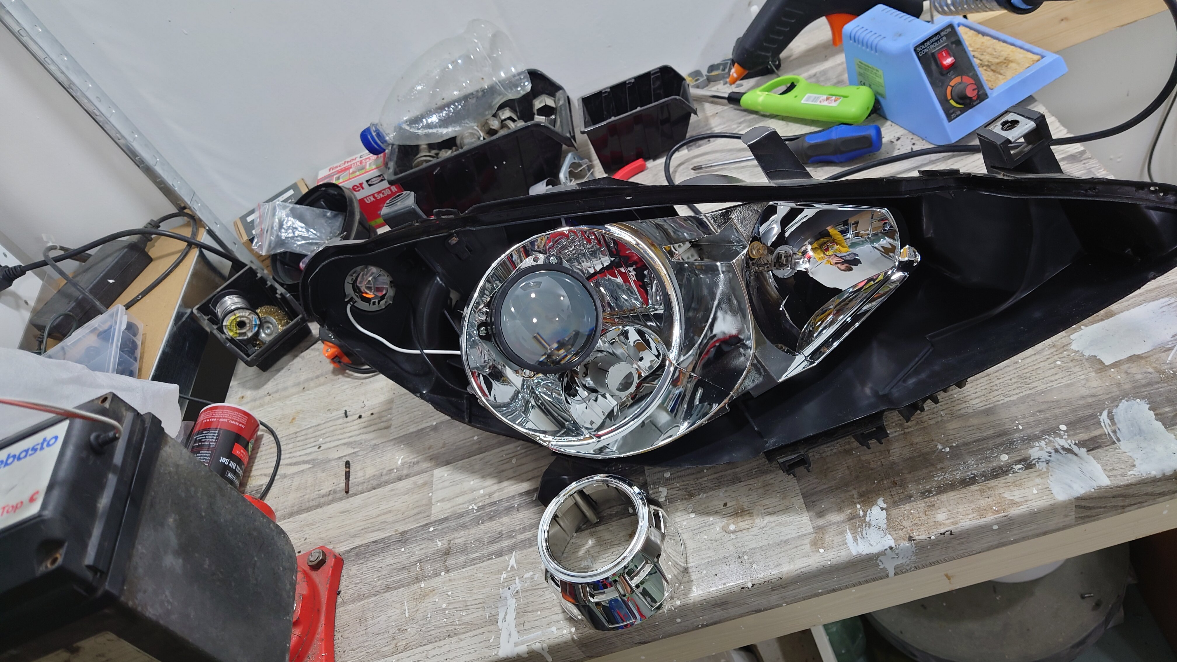

MJSytic Odesláno 8. prosinec 2021 Odesláno 8. prosinec 2021 Pěkný. Uměl bys rozpůlit bez poškození i světlo z faceliftu?
VojtouNerCZ Odesláno 8. prosinec 2021 Autor Odesláno 8. prosinec 2021 Hele takto. Světla od valea se mi nepodařily (padly na to 3 páry). Teď tyhle TYC úplně napohodku 10 minut v troubě na 100°C
PaKr Odesláno 8. prosinec 2021 Odesláno 8. prosinec 2021 To budeš dávat čočku z faceliftu (a xenon nebo led)?
VojtouNerCZ Odesláno 8. prosinec 2021 Autor Odesláno 8. prosinec 2021 (upraveno) Není to přímo z face, je to uni přestavbová sada (samo bez homologace, jak jinak). Ještě přemýšlím, zda led nebo bi xenony. Radši bych xenon, mám i ostřik světel, jen netuším, zda není nutné automatické naklápění (což bych byl taky schopný dodělat, ale pak bych na STK blbě vysvětloval, proč mám kolečko na manuální nastavení světel). Navíc kvůli mlhovce to nebude úplně snadné, bude to chtít dost řezat Čočky budou ještě podsvícené ala devil eyes (půjde vypnout), možná dodělám i DRL s blinkrama, ale to se uvidí, jak by to celkově vypadalo. Ještě mám nutkání dát čočku i na dálku, vypadalo by to pak hezky. Upraveno 8. prosinec 2021 uživatelem VojtouNerCZ
PaKr Odesláno 8. prosinec 2021 Odesláno 8. prosinec 2021 (upraveno) Automatické naklápění by mělo být, ale kolikrát bych ho dal i k halogenům, bo půlka lidí o nějakém naklápění vůbec nevíale to je na jiné téma. Já jsem mlhovky zrušil ( ale ne úplně dobrovolně), sháněl jsem jiné světla a slušné byly bez mlhovek. Ale už mám plán, co s tím provedu Upraveno 8. prosinec 2021 uživatelem PaKr VojtouNerCZ ohodnotil 1

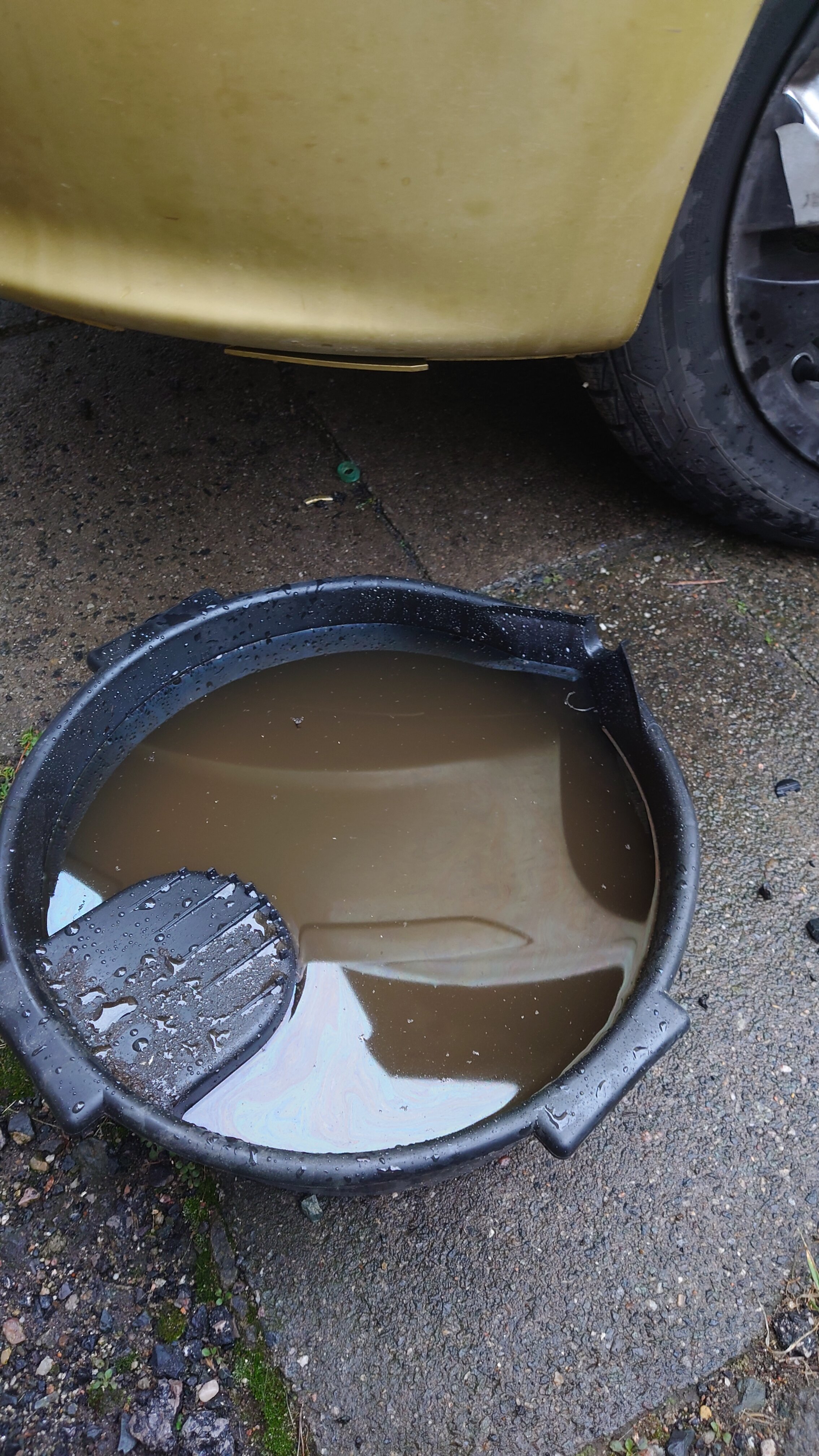

VojtouNerCZ Odesláno 24. prosinec 2021 Autor Odesláno 24. prosinec 2021 Tak jsem to dnes propláchl. Vyteklo dost rzi. Zatím mám necelých 70° a topí to stejně jako při 90 včera, tak uvidíme. Matného oka si nevšimejte, vypouštím sem olej
ozzy56 Odesláno 24. prosinec 2021 Odesláno 24. prosinec 2021 když tam byl rezavý bordel, vyměnil bych ho--nebude mít už takový výkon (přestup tepla) a nepůjde přes něj tolik vody kolik má jít, takže ho ventilátor dříve zchladí..., bylo by dobré předtím vypláchnout i celý systém včetně chladiče, ale teď to chce teplou místnost ..., nebo pokud to teď bude slušně topit, nechat na jaro...
VojtouNerCZ Odesláno 24. prosinec 2021 Autor Odesláno 24. prosinec 2021 Teď to topí jako prase. Výplach systému js už dělal 3x pomocí TEC2000, ale očividně to chce ještě. Až bude teplo, vše rozpojím, celý systém vypláchnu hadicí a vyměním oba chladiče. ozzy56 ohodnotil 1
