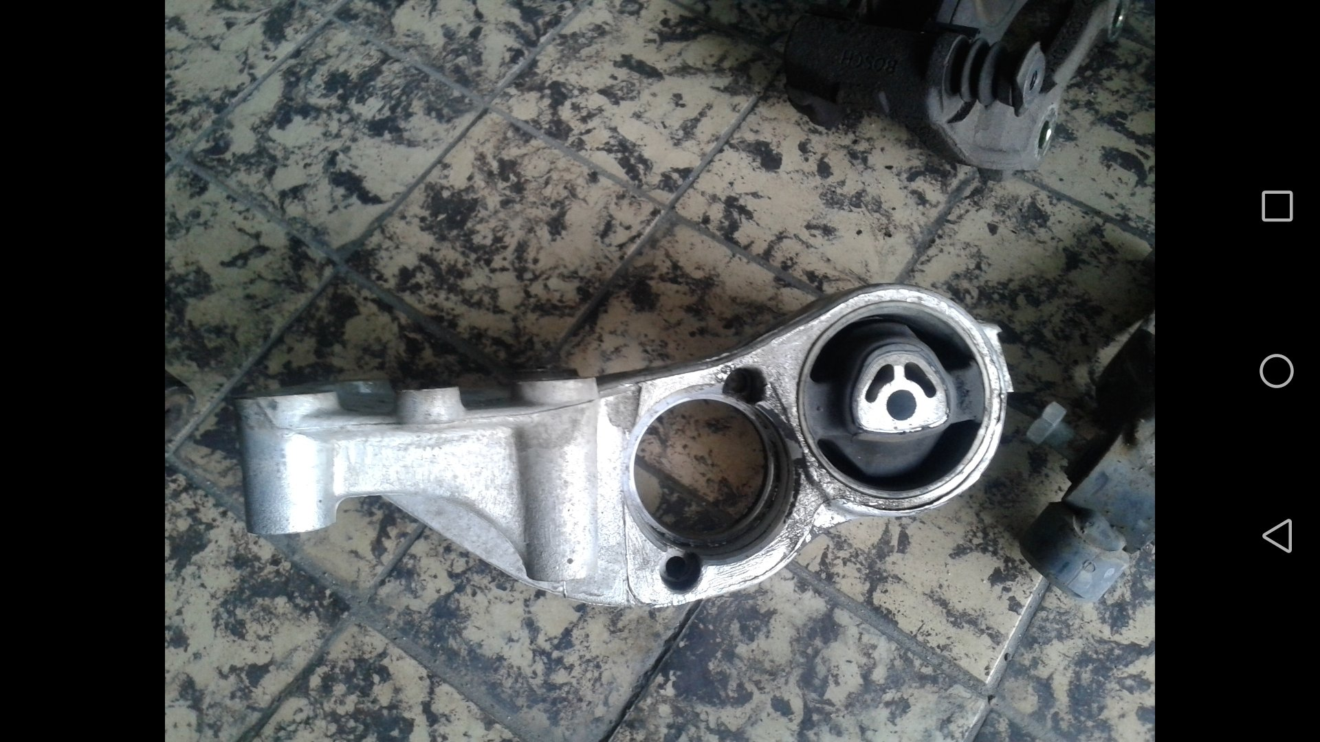

VojtouNerCZ Odesláno 29. srpen 2021 Autor Odesláno 29. srpen 2021 (upraveno) Leda, že by se nějak povolil sám, nic jsem s tím nedělal, jen vymontoval kat... A hned první start potom to udělalo tu ránu. Nicméně tenhle silenblok se tuším dokonce měnil s nápravou. Jinak ten reakční, to by měl být tento, že? Jakoby zespod zezadu. VID_20210829_144652.mp4 Upraveno 29. srpen 2021 uživatelem VojtouNerCZ
Hafity Odesláno 29. srpen 2021 Odesláno 29. srpen 2021 Na té fotce je to ta reakce.... A na tom videu se to mrská jen při startování a přijde mi, že nahoře.... Bejt to moje auto, tak vomrknu ty silentbloky všechny, to nic nestojí.... VojtouNerCZ ohodnotil 1
VojtouNerCZ Odesláno 29. srpen 2021 Autor Odesláno 29. srpen 2021 (upraveno) Hodím to klukům na zvedák, nicméně většina se jich měnila nedávno, no... Ale tak stát se něco mohlo A jak jsem to měl heverem hodně zvednutý na jednu stranu, třeba se něco trhlo. Při tom mrsknutí to udělá ránu, stejné rány se dějí, když jedu a řadím, no. Upraveno 29. srpen 2021 uživatelem VojtouNerCZ
Charlie 1 Odesláno 29. srpen 2021 Odesláno 29. srpen 2021 Z vrchu zleva u řemenu příslušenství, bude v háji VojtouNerCZ ohodnotil 1
VojtouNerCZ Odesláno 29. srpen 2021 Autor Odesláno 29. srpen 2021 (upraveno) Jestli to je ten velký, ten se měnil taky xD (repsketive mám zs to, že se měnily všechny, takže to může být teď blbá souhra náhod a prostě nějaký povolil). Ale mrknu na to, než se jim ozvu. Pokud to bude jeden z těch co se dělal, beztak to není moje starost... Díky za rady, co bych si bez vás počal Upraveno 29. srpen 2021 uživatelem VojtouNerCZ

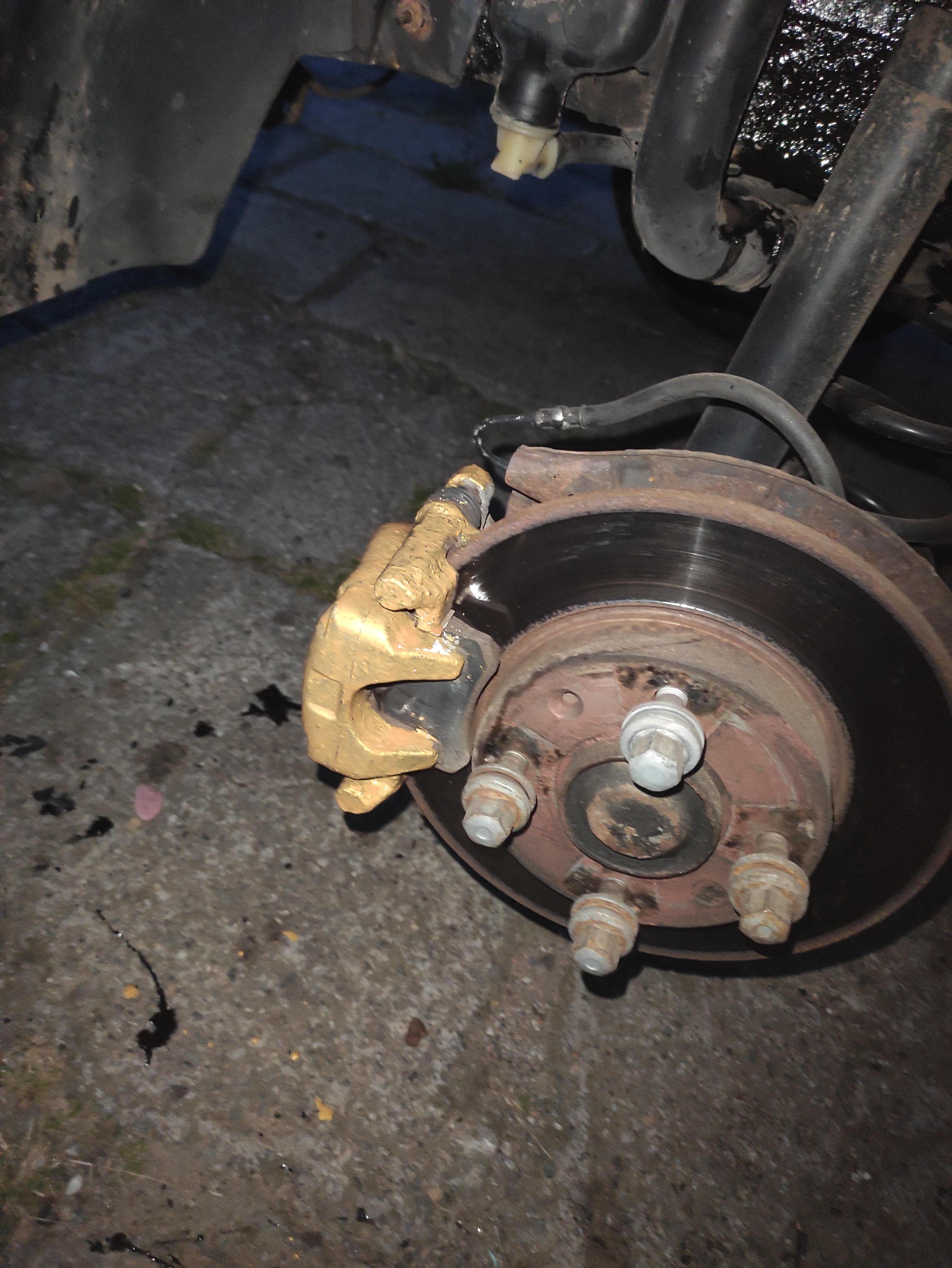

VojtouNerCZ Odesláno 17. září 2021 Autor Odesláno 17. září 2021 Budu ošetřovat podběhy (odstranění povrchové rzi, odrezovač, nátěr), natírat těhlice a třmeny. Ale nemůžu se rozhodnout, jakou barvu třmenů Přemýšlím o žluté, ale aby zase nezanikla se zbytkem auta, nebo radši zvolit klasiku červenou, či jinou barvu? Barvy budou od foliatecu.
PaKr Odesláno 17. září 2021 Odesláno 17. září 2021 Tak žlutá bude právě ladit se zbytkem auta nebo (obvyklejší ) červenou. Ale i s destičkami ( jako @Béďa na 306 ) VojtouNerCZ ohodnotil 1
radim.1008 Odesláno 17. září 2021 Odesláno 17. září 2021 (upraveno) Do barvy. Na modrý 306ce mám modré brzdiče, černý bubny, na červeném cabriu červené brzdiče i budny po bývalém majiteli. Na 5008 mám brzdiče i štíty šedý. Ale udělej si to jak se to líbí tobě a podle sebe. Ty se na to budeš dívat. Upraveno 18. září 2021 uživatelem radim.1008 VojtouNerCZ ohodnotil 1
VojtouNerCZ Odesláno 18. září 2021 Autor Odesláno 18. září 2021 Tak přítelkyně řekla zlatá, tak bude zlatá xD Odstín to bude mít podobný jako auto.

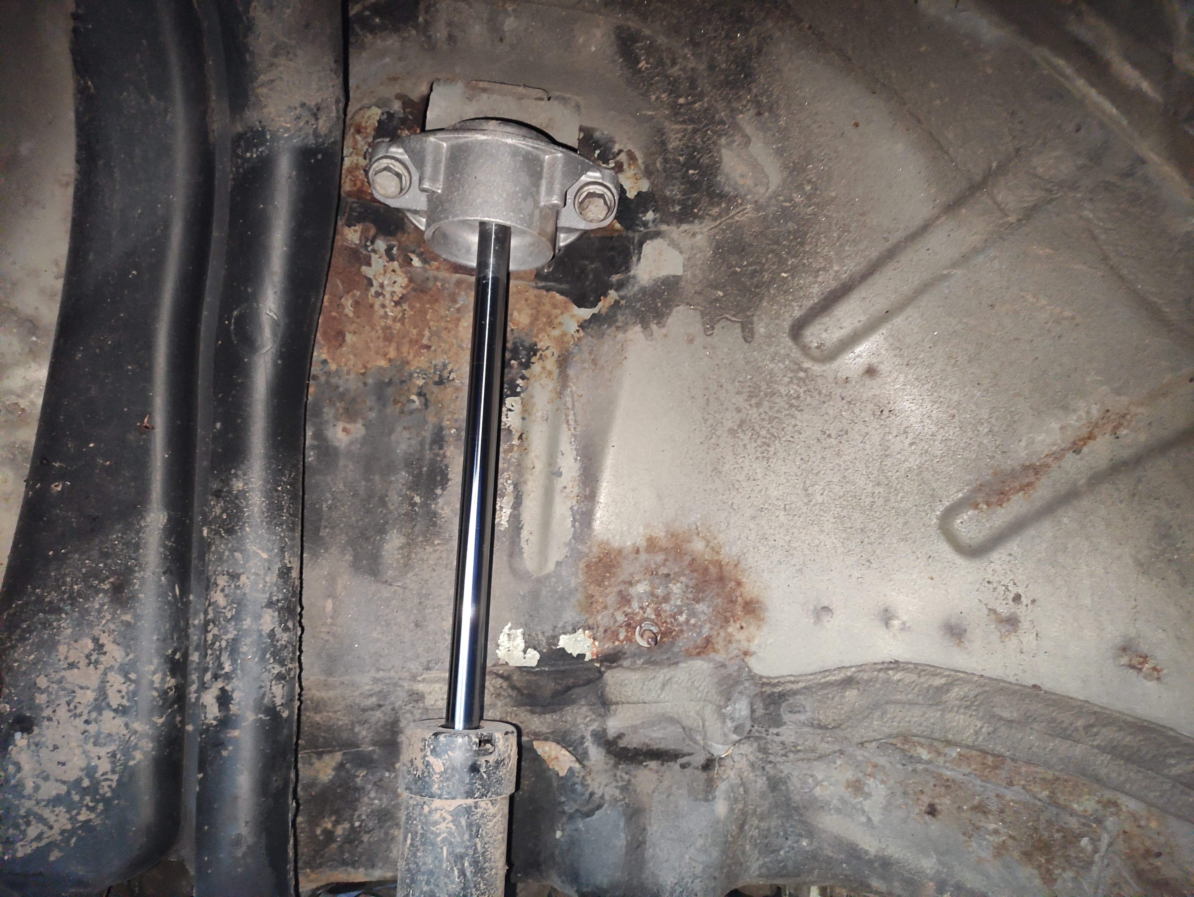

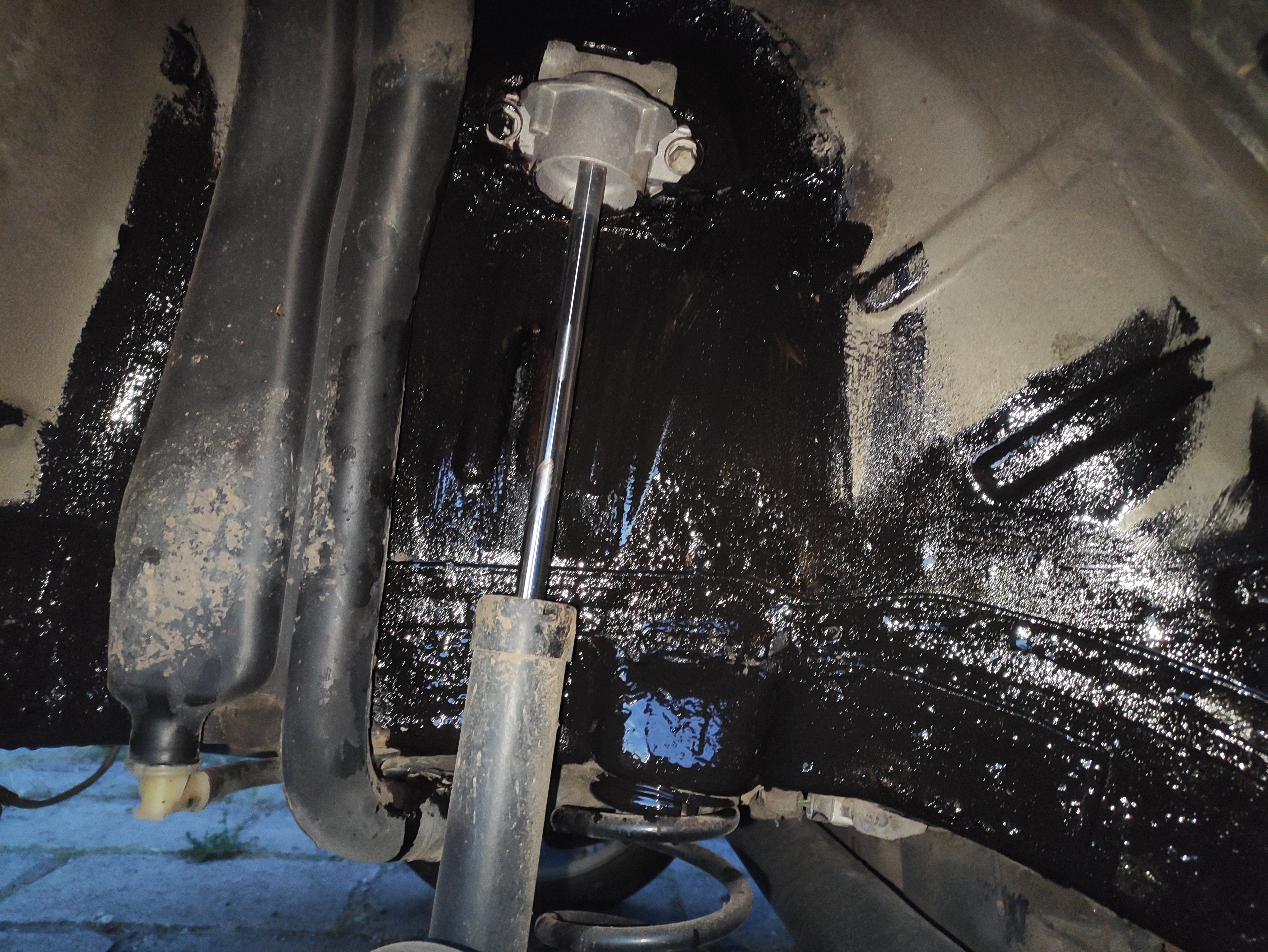

VojtouNerCZ Odesláno 26. září 2021 Autor Odesláno 26. září 2021 (upraveno) Tak jsem se dnes vrhl do podběhů a třmenů. Vepředu jsem dal nové podběhy a nalakoval třmeny, vzadu jsem obrousil rez (vesměs povrchovka, ale proč to neudělat, že) , dal odrezovač a natřel ochranným nátěrem + natřel třmeny. Ještě to pak bude chtít brzdy dolakovat, tenhle odstín blbě kryje, ale zbylo mi ještě půl plechovky No a pak ještě vyměnit komplet brzdy, vepředu jsou trochu zvlněné kotouče a vzadu jsou už 100leté xD Tak se to udělá komplet. Ještě jsem dnes pažouta protáhl po Českobrodský, docela jsem čučel, jak "snadno" z toho jdou vytáhnout dvě kila, vezmu-li v potaz, že to má jen 100kW Upraveno 26. září 2021 uživatelem VojtouNerCZ
