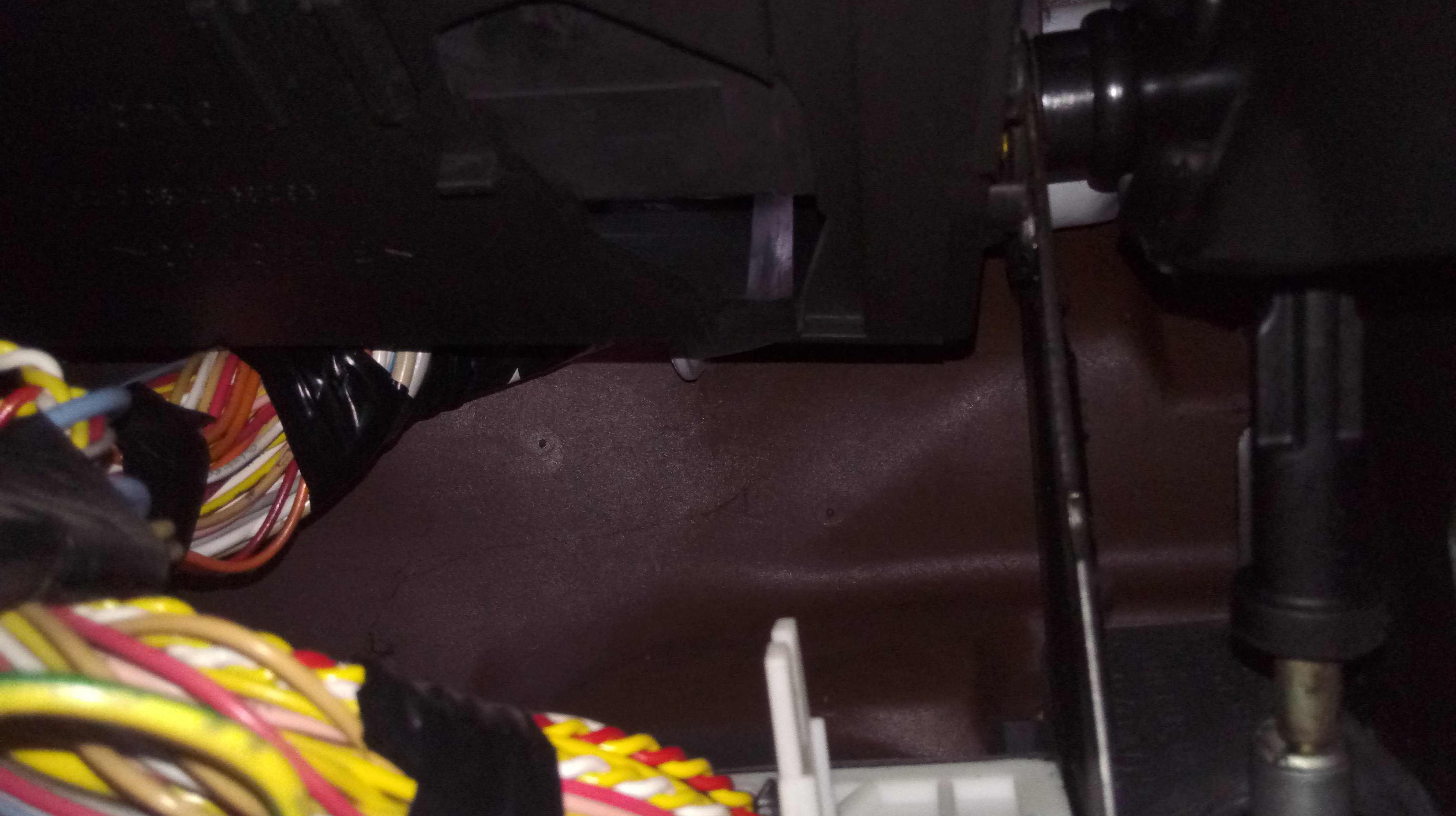

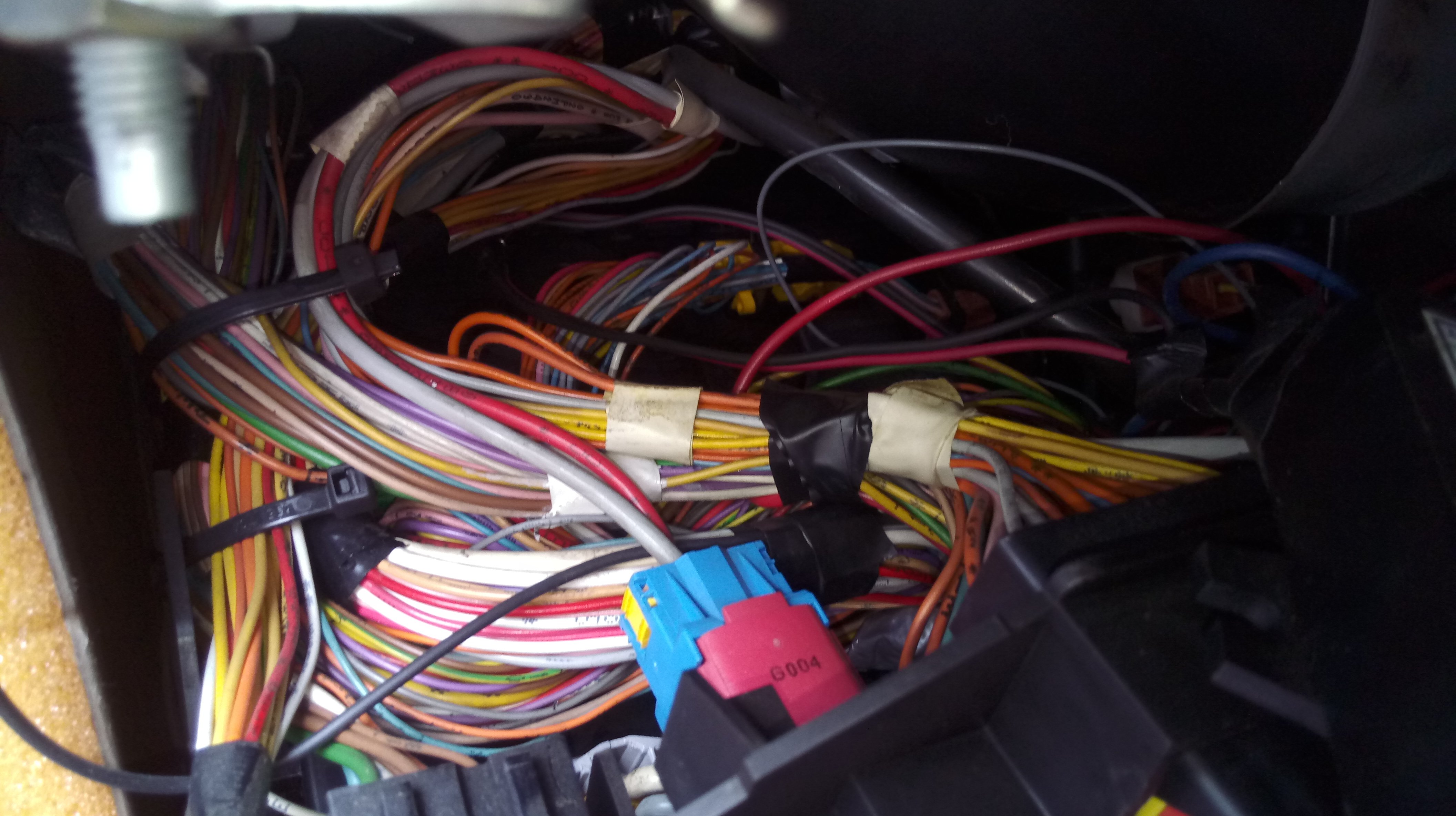

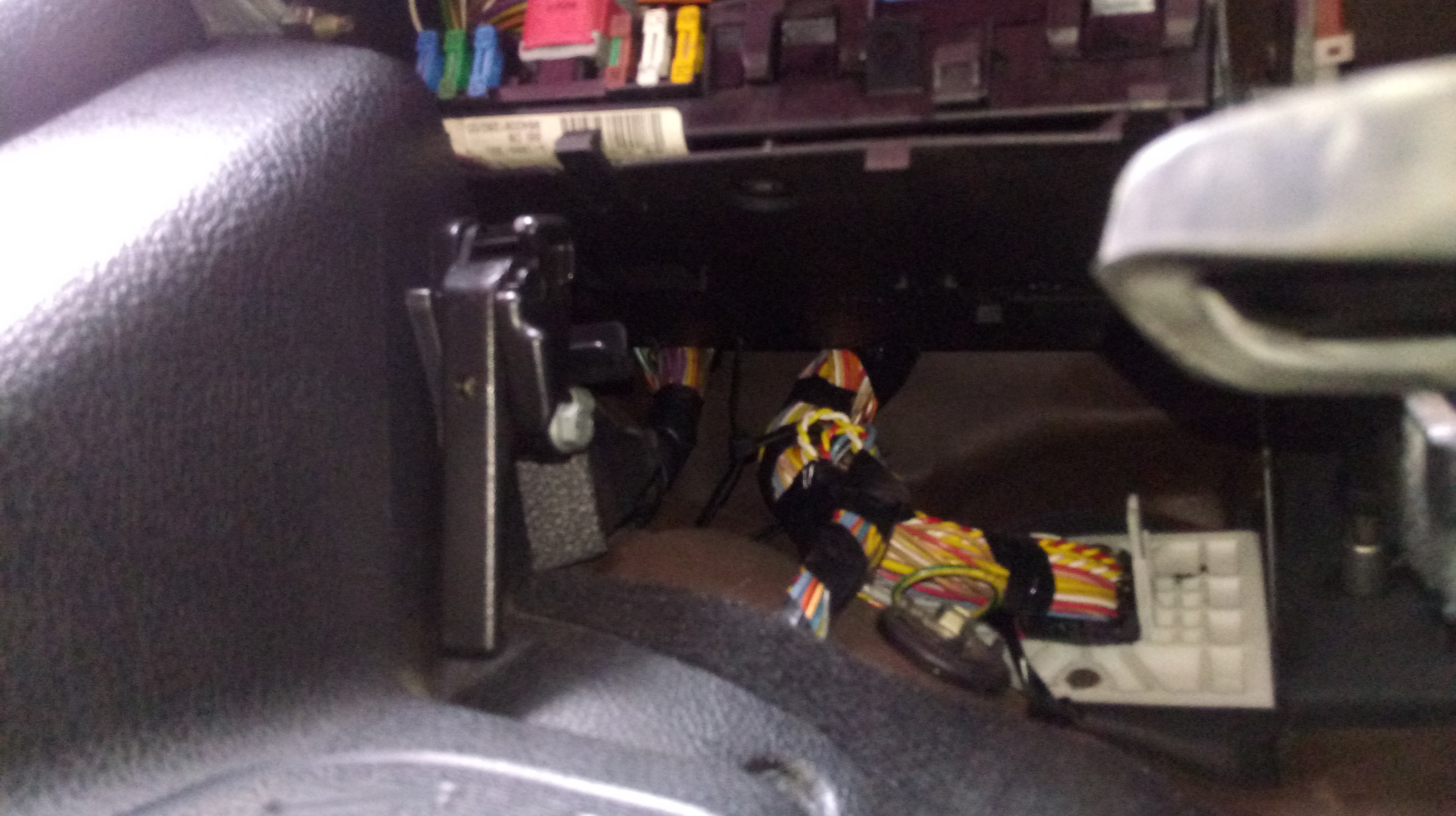

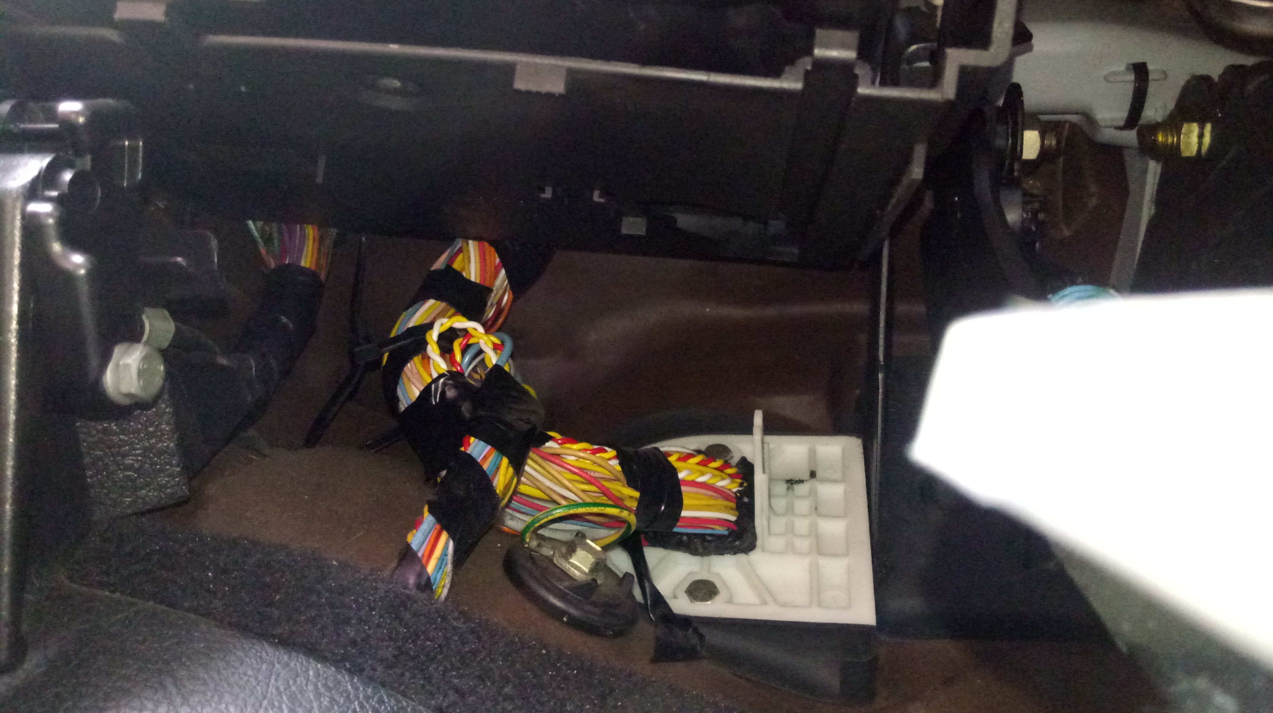

Jirka.budejovice Odesláno 21. květen 2019 Autor Odesláno 21. květen 2019 Ani zezhora, ani zespoda, prostě nejsou. Takže se musí vymyslet záložní řešení Citovat
Dave_k Odesláno 21. květen 2019 Odesláno 21. květen 2019 (upraveno) Radku on už má BSI, takže třebas ta relátka co jsou na tvé fotce z old modelu už tam nemá jelikož jejich funkci přebrala BSI, ale jelikož má asi nějaký mezimodel tak by tam klidně mohla být. Klidně příspěvek smažte nějak se mi to se spožděním zaktualizovalo a reagoval jsem na starší příspěvek. Upraveno 21. květen 2019 uživatelem Dave_k Josef1782 ohodnotil 1 Citovat
Jirka.budejovice Odesláno 21. květen 2019 Autor Odesláno 21. květen 2019 před 7 hodinami, Radek Hurvajz napsal: Aha, ja to dělal znamemu na novém modelu, tušim r.v 2000, nebo 99 a tam to bylo stejný, je možny že ještě neměl BSI, tak se omlouvam za mystifikaci No ale tak zase, aspoň se tam kouknul Radku já už tam kvůli vám když mě pořád přemlouváte tento tam mám koukal asi 10x Citovat
krtek 2 Odesláno 21. květen 2019 Odesláno 21. květen 2019 (upraveno) tak to urob cez ten altik jak cakom pisal stejne origo zapojenie je urcite robene cez altik v poistkovke v motoru je poistka na ktorej je stava po nastartovani tak odtial to vezmes na klasicke rele na spode tej poistkovky by mali byt rezervne kabely ktore su potiahnute do palubky nad BSI jednotkou tak si jeden vezmes na svoje rele a to rele ked naskoci vyklemuje packu na volante kuknul som sa este raz a poriadne kam vedu kabely od tych prepojek a idu do tej nohavice kabloveeho zvezku na tvojej poslednej fotke takze natuti to tam nemas zvezok od tej bielej plastovej priechodky smerom do palubky Upraveno 21. květen 2019 uživatelem krtek 2 Jirka.budejovice ohodnotil 1 Citovat
