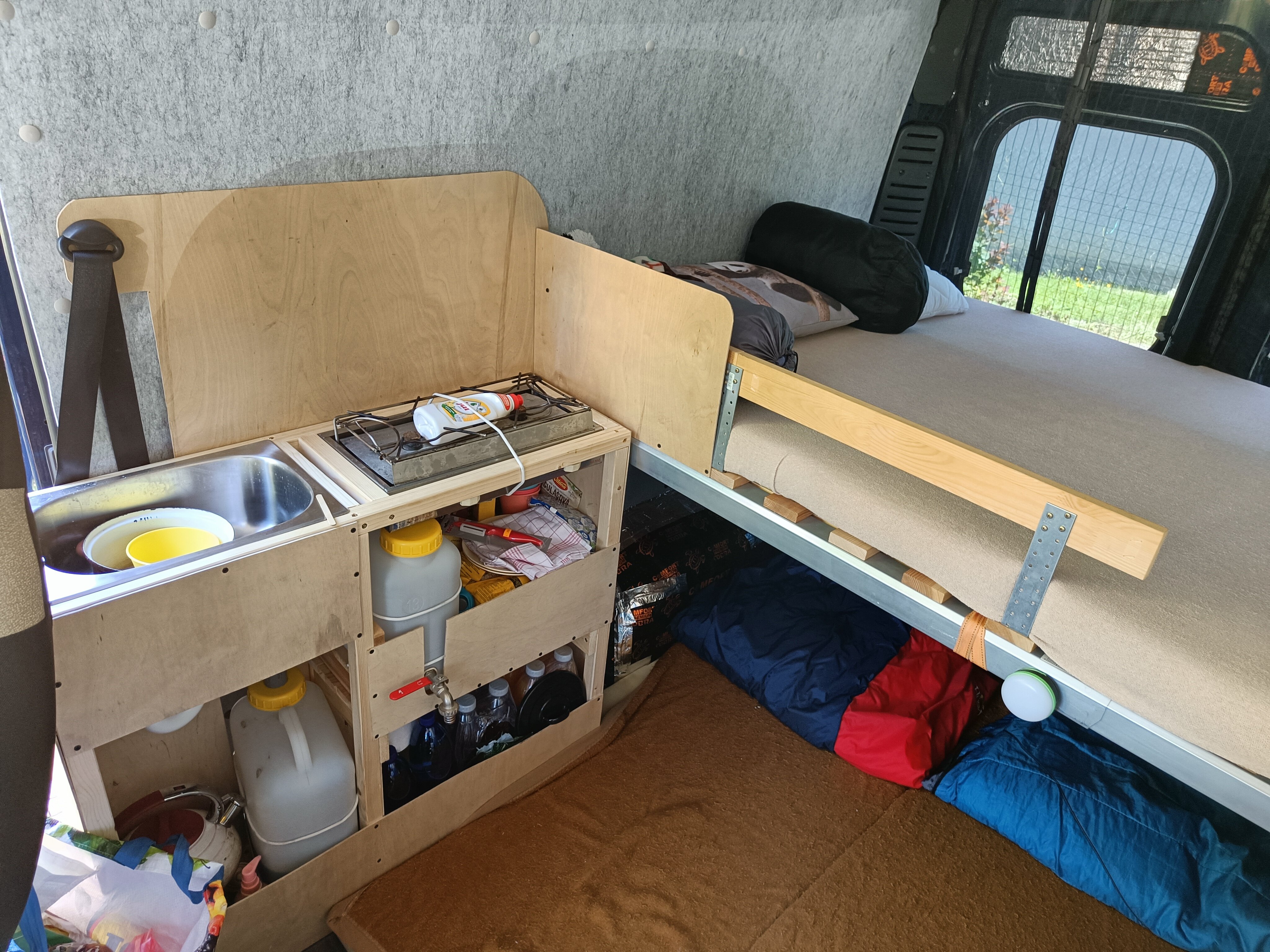

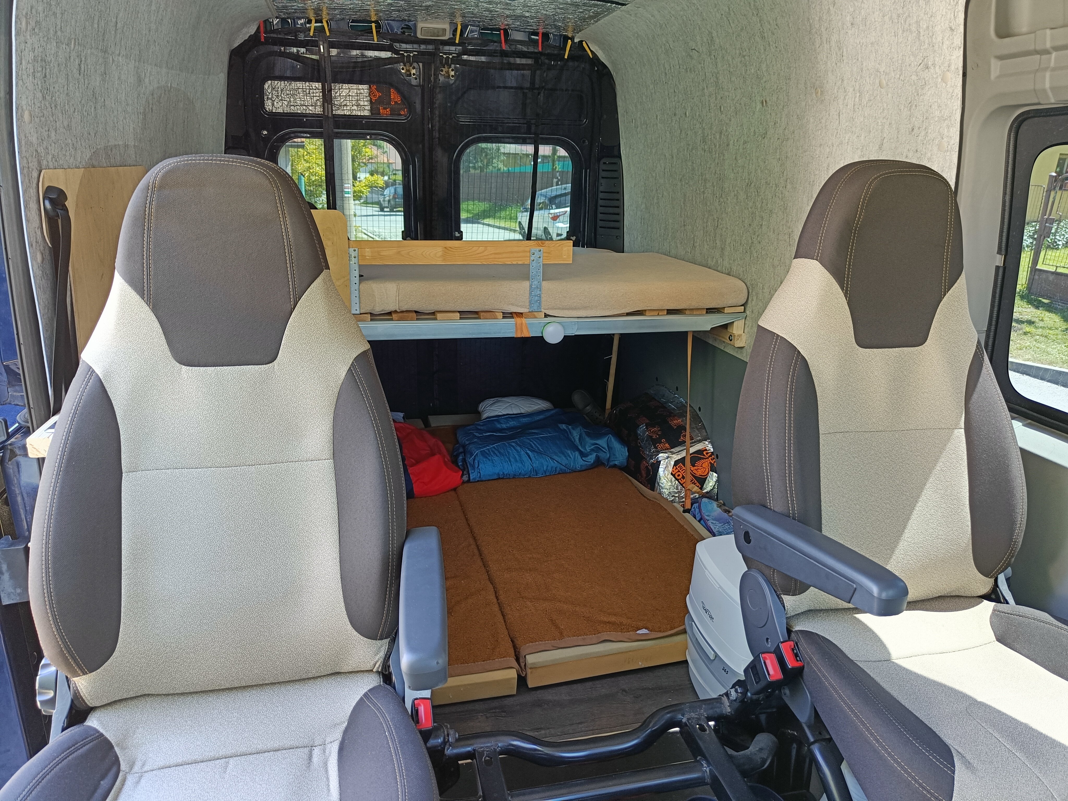

Jelikož bylo potřeba vyjet, tak jsem narychlo složil postel a malou kuchyňku, aby to fungovalo a taky aby jsme zkusili co a jak rozměrově bude vyhovovat. Postel je udělaná z třech nosníků IKEA Skorva, které jsou teleskopické a tak se přesně napasují do auta. Uchycené je mám na podélných trámcích přišroubovaných do nýtovacích matic v nosníkách auta. Seděl jsem uprostřed jednoho nosníku a mých 105kg to unese bez zaváhání a jakéhokoliv průhybu. Přes ty 3 nosníky mám pak dřevěný rošt taky z IKEA, ten jsem měl doma nový, tak jsem ho zužitkoval. Rozměr horní postele je 140x185cm.
Kuchyňka je z hoblovaných trámků 34x34mm a 4mm překližky, opět ze zásob. Přišroubovaná také do bočního nosníku a do překližky na podlaze. Do kuchyňky jsem dal dřez Teka Model E 1B X který jsem měl koupený už od začátku přestavby a lihový vařič který používáme na lodi. Odpad je řešen 16l kanystrem a pitná voda 13l kanystrem co jsme měli v autě už dříve.
Spodní postel máme s klukem podélně, délka až 240cm.
Dispozičně nám to takhle vyhovuje, pár úprav už ale v hlavě je a na příští sezonu už snad bude plně překližková vestavba se skříňkama pod postelí a propracovaná kuchyňka.

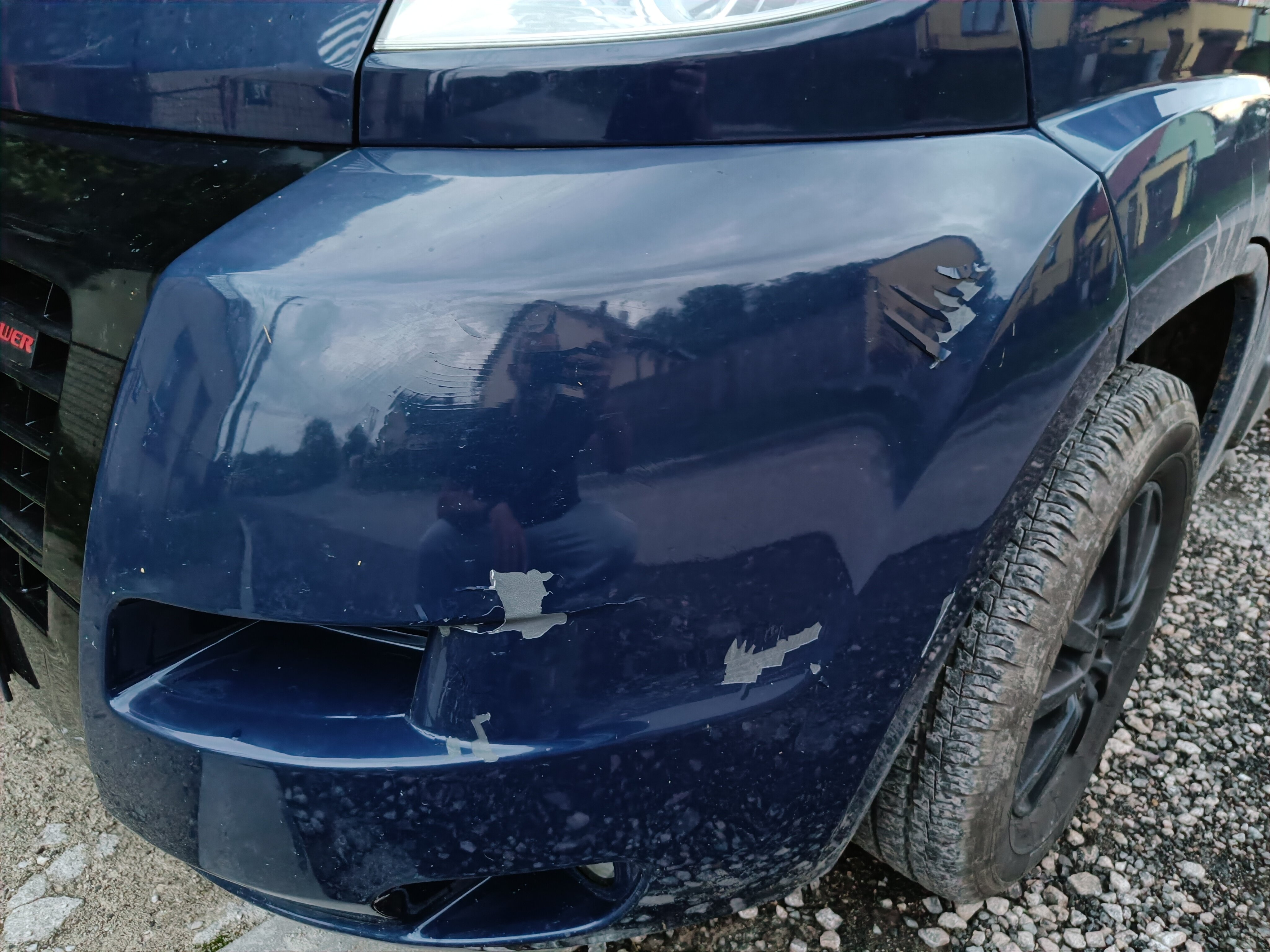

Vběhla nám do cesty srnka, nejeli jsme rychle, brzdili co to šlo, takže jsem ji nabral cca ve 20ti, šla šikmo na levý přední roh nárazníku. Náraz ji šoupl do příkopu, zřejmě se jí nic nestalo,protože se zvedla a pelášila pryč. Na autě to odnesl lak na tom rohu nárazníku, něco se oloupalo, ale jak se plast promačkl a vrátil zpět, tak je to rozpraskané tak na 80% plochy. Ale jen lak, plast je bez poškození.
Povedlo se mi sehnat nový originál kus, tak musím zjistit v lakovně co pro ně bude lepší, jestli sundat barvu z původního a znovu ho nalakovat, nebo dát do laku novej kus. Nevím jak to s lakováním plastů je a jestli se dělali 2 verze - pod lak a bez lakování, nebo je to jedno. Uvidíme.

Do lakovny půjde nový roh nárazníku, budu řešit přes zimu, abych to mohl na jaře namontovat.

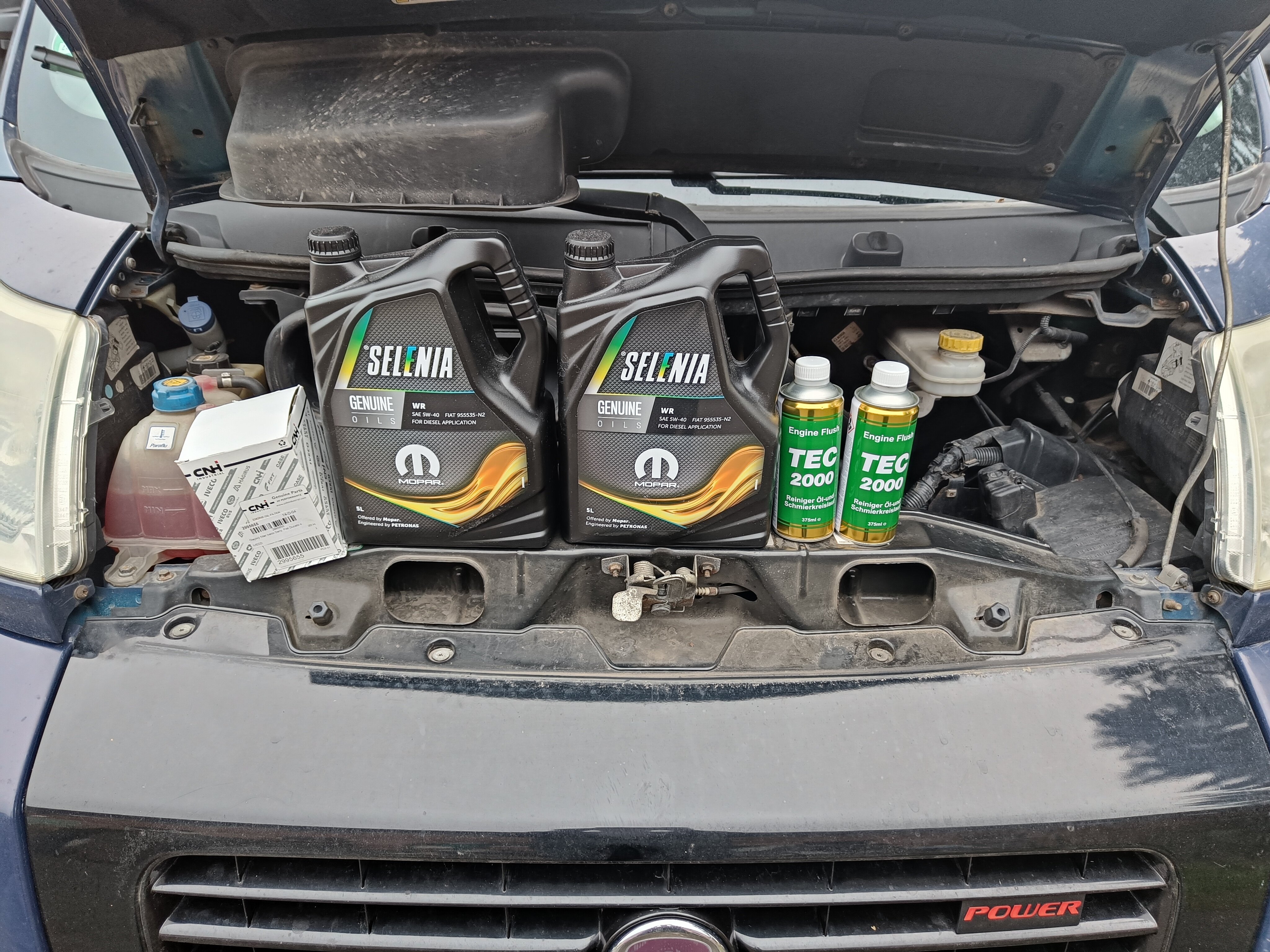

Pak proběhla po 15tis km výměna oleje Selenia WR 5W-40, originál filtr Iveco a udělán proplach Tec2000

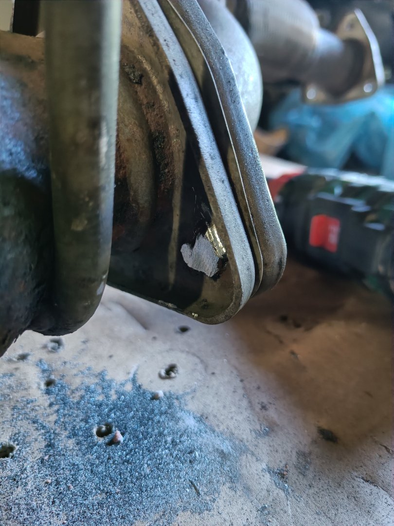

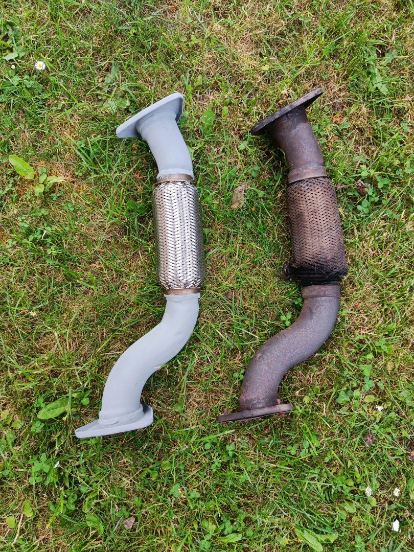

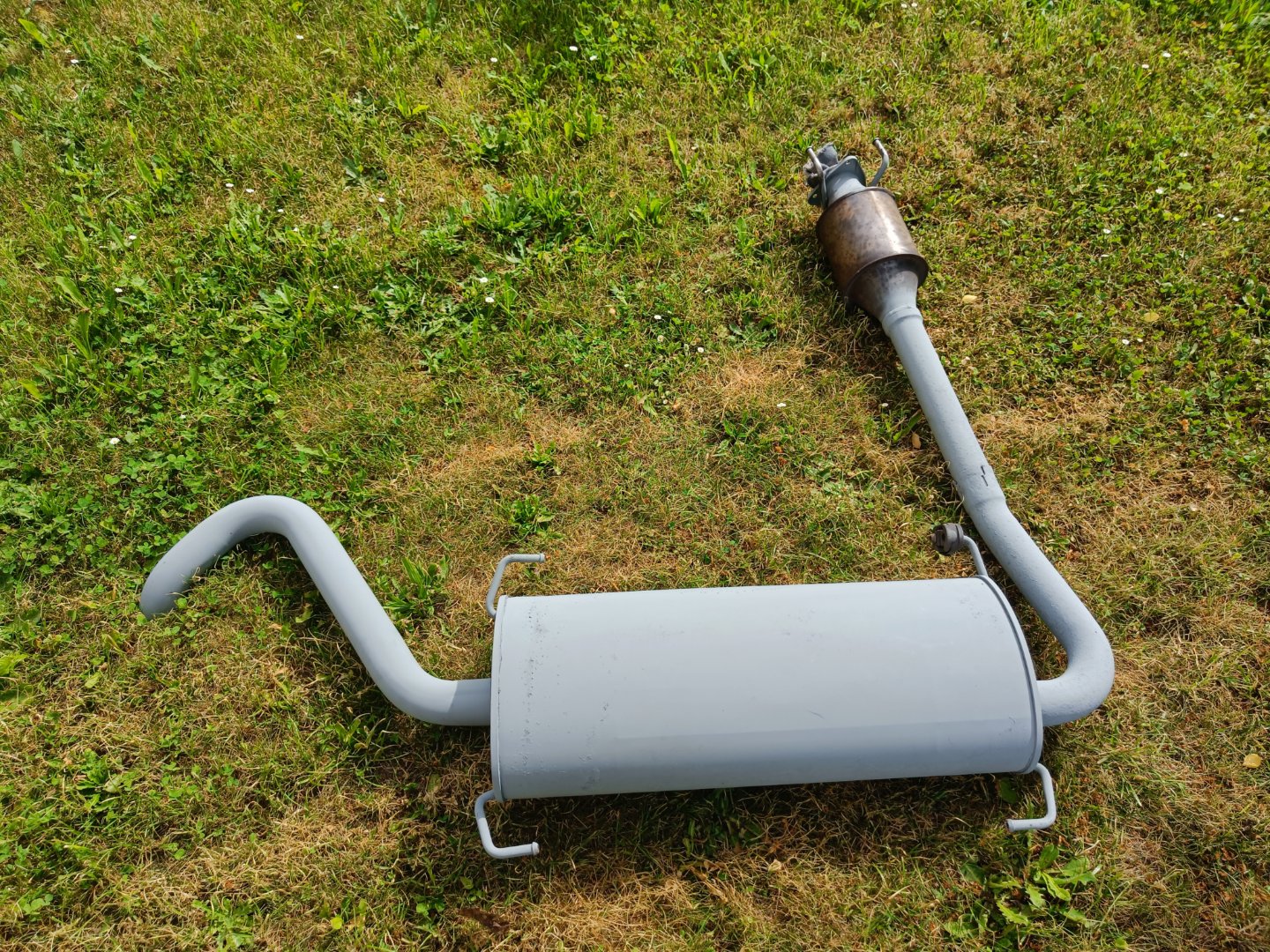

Pustil jsem se do výměny vlnovce výfuku, který byl už prasklý. Sehnal jsem za 3,5tis originál díl (druhoška je za polovinu, ale pochybuju že to něco vydrží). Měl jsem trochu strach jak to půjde povolit. Na straně k motoru šli matice povolit v pohodě, ale druhá strana katastrofa. Matice už nebyli šestihranné, zarezlé to bylo fest. Nakonec jsem vyndal celý výfuk a hlavy šroubýů se svary odbrousil, brusným kotoučkem ve vrtačce. Pakárna, ale povedlo se. Dány nové šrouby, matice, origo těsnění a pro dobrej pocit ještě celý výfuk natřený barvou na výfuky.

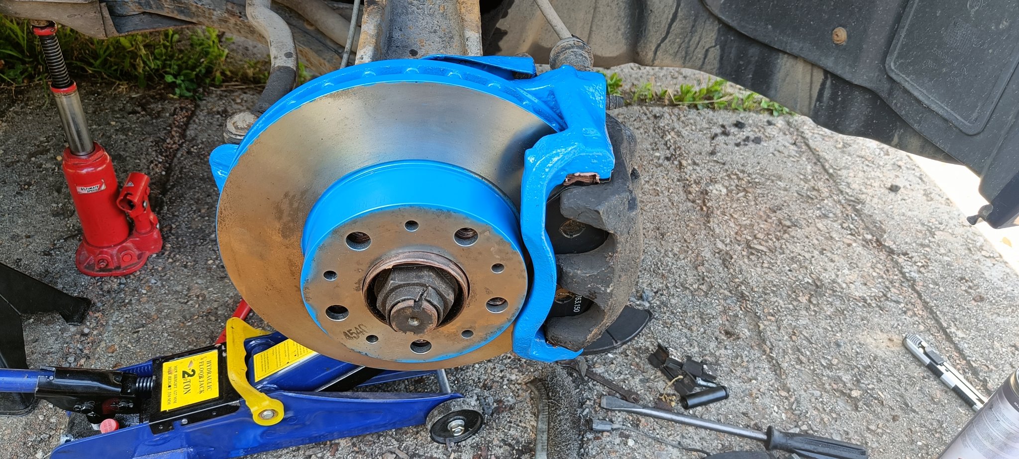

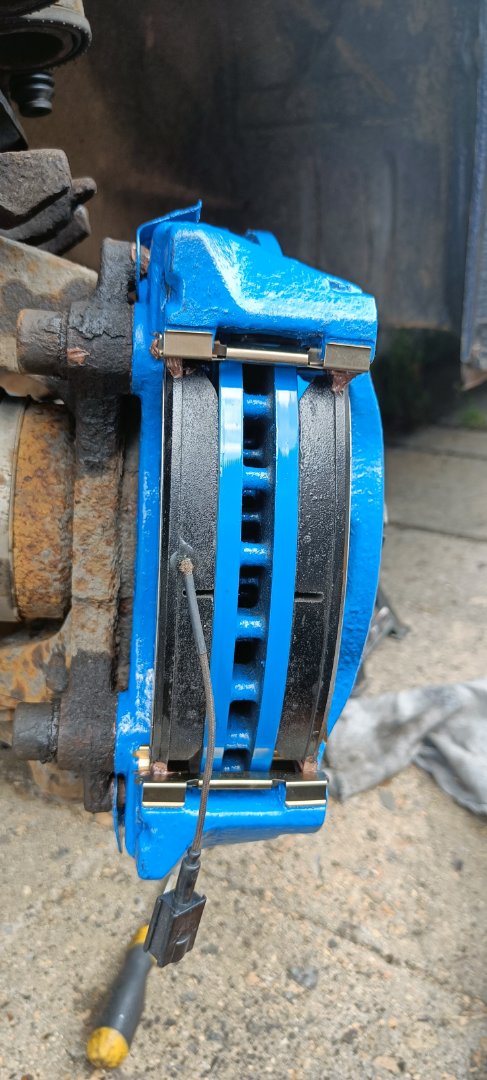

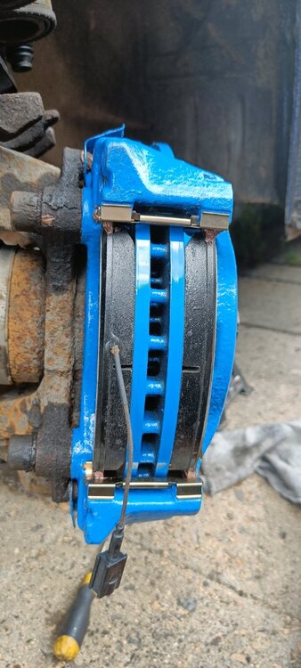

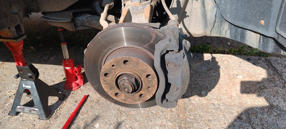

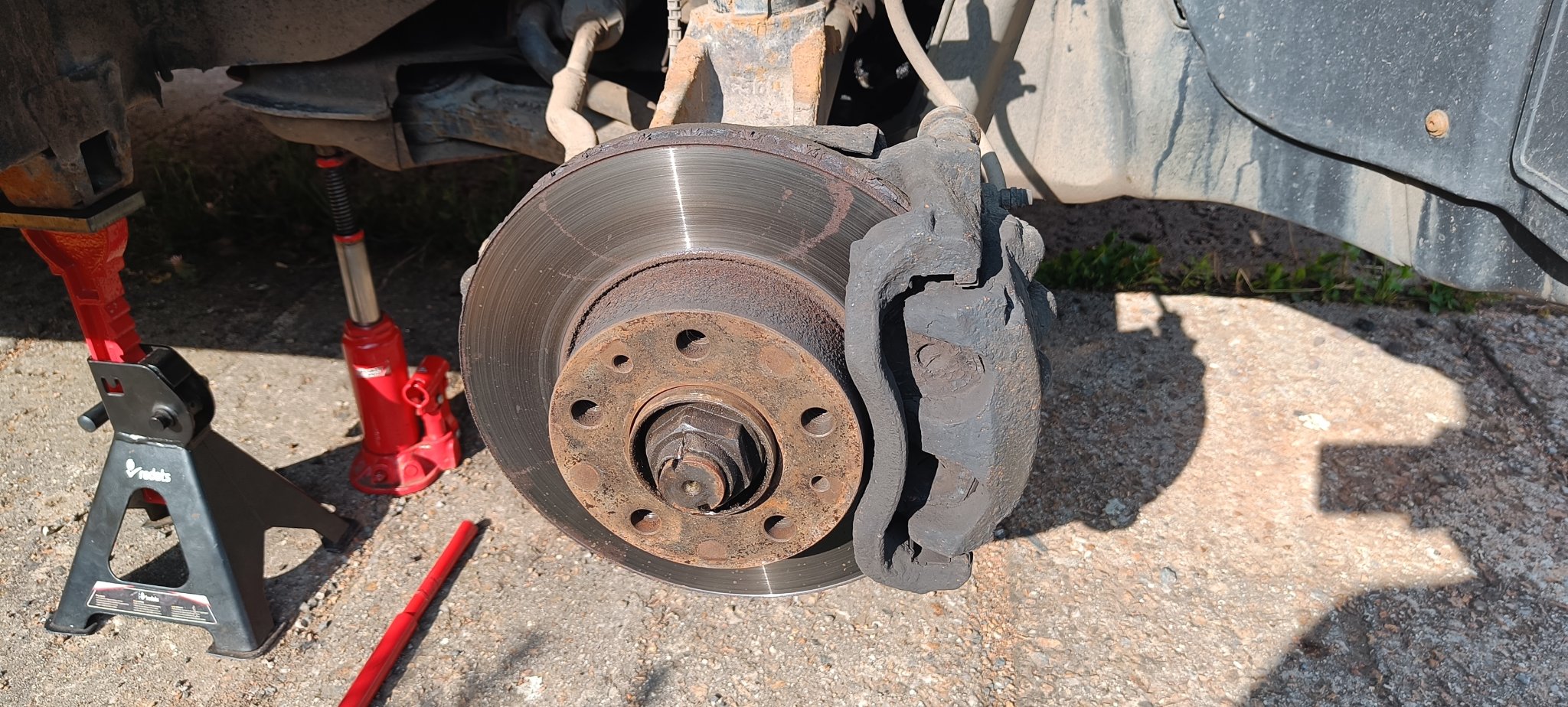

Včera jsem se pustil do předních brzd, kotouče už byli pod míru a destičky taky nic moc. V polsku jsem sehnal originál kotouče a sadu destiček za super cenu. Nakonec bylo potřeba vyměnit i manžety vodítek třmenů a jedno vodítko na pravé straně bylo nepohyblivé. Tak jsem ho vyklepl, díru prostružil a dal nové vodítko. Kotouče, krycí plechy a držáky třmenu jsem rovnou stříknul barvou na brzdy. Třmeny plánuju dát výhledově na repas, tak jsem je nachal jak byli. IMG20230701083857.thumb.jpg.4301d2fd9e2d35aab50b9ccbf7ea4d26.jpg
A taky jsem trochu pošlechtil zadní brzdy, protože mi pískala pravá brzda a nechtěla se na levém kole odbržďovat ruční brzda. Na pravém kole to bylo také zatuhlé vodítko, to se povedlo rozhýbat a u ručky to byla zatuhlá páka co rozvírá pakny. Celkem pakárna sundat kotouč, když nejdou stáhnout pakny k sobě, ale po 2hodinách se povedlo páku přes díru po kolovém šroubu přemluvit aby uvolnila pakny. Pak už to byla hračka. Pak seřídit ručku podle ofiko postupu a už zas vše chodí jak má.

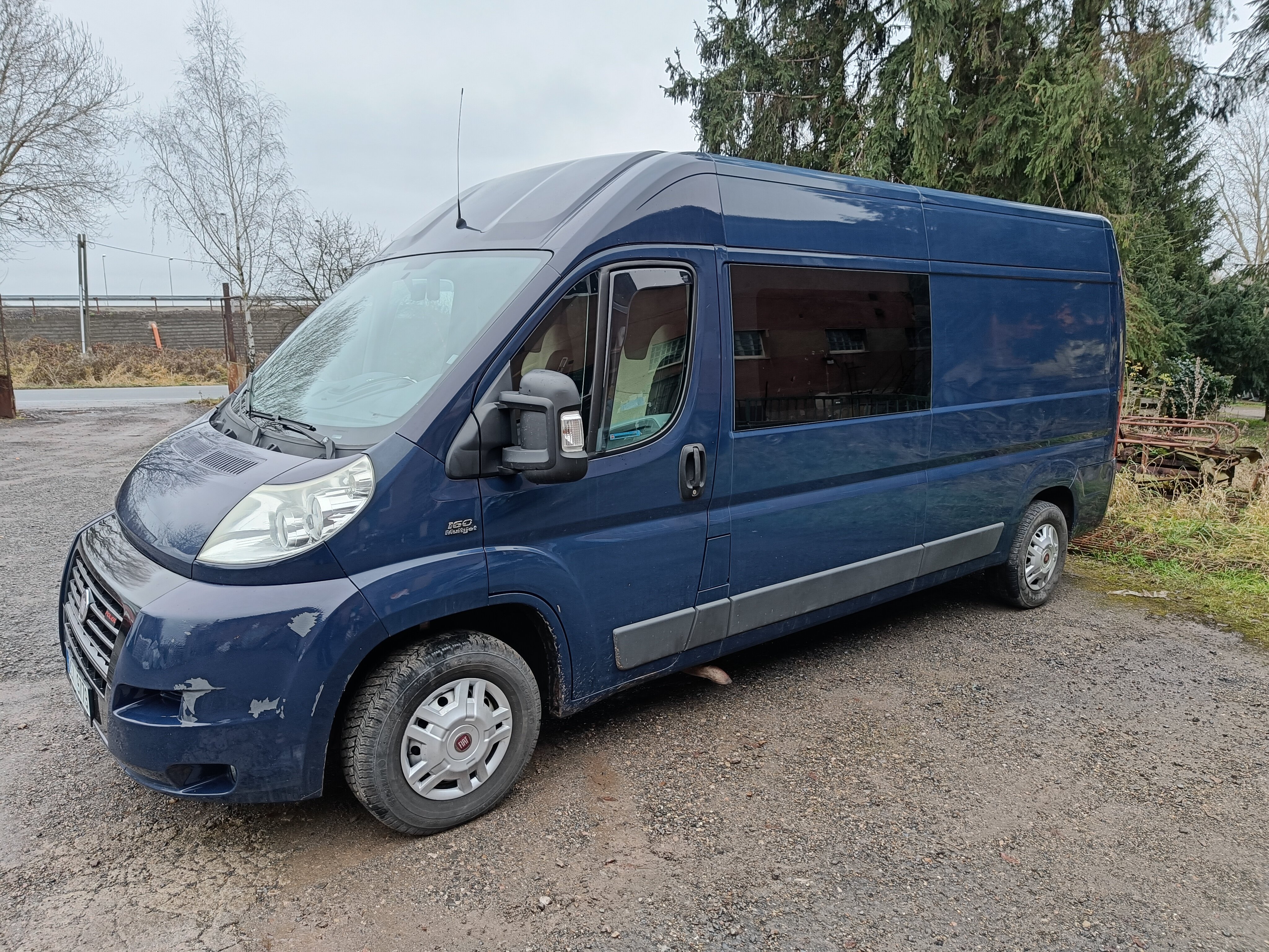

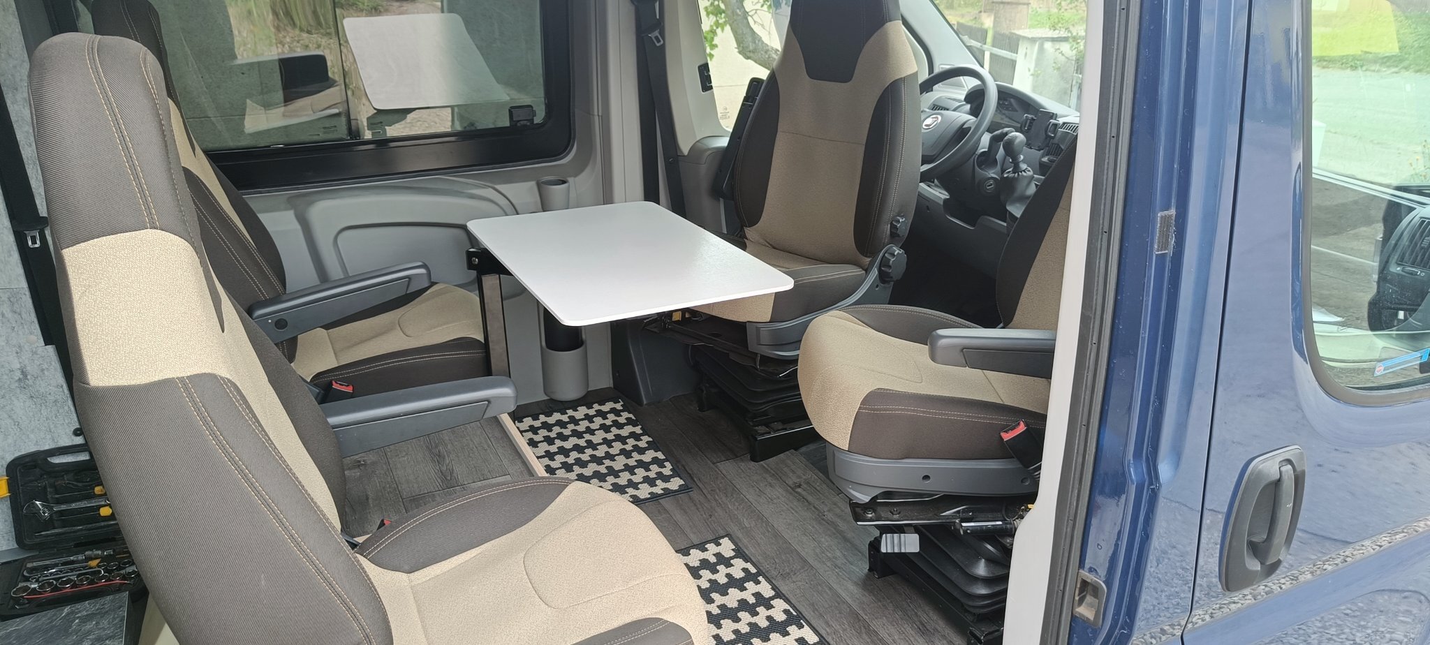

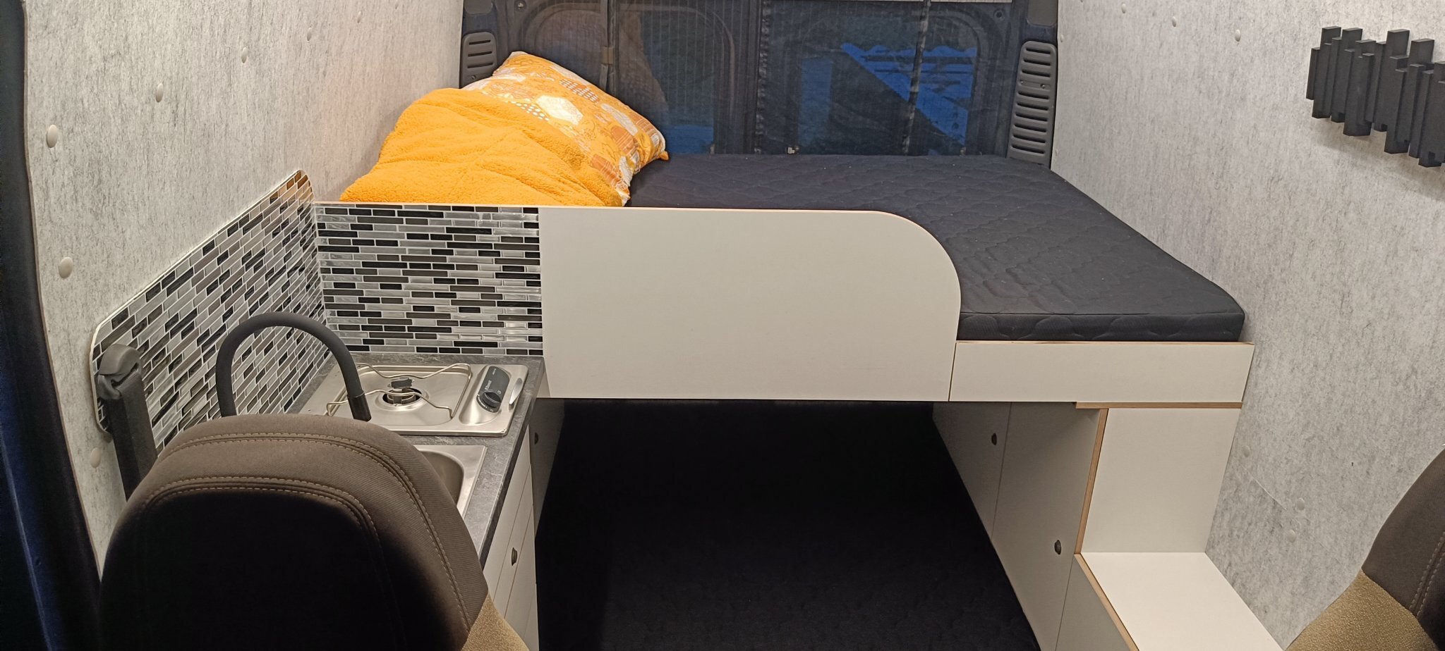

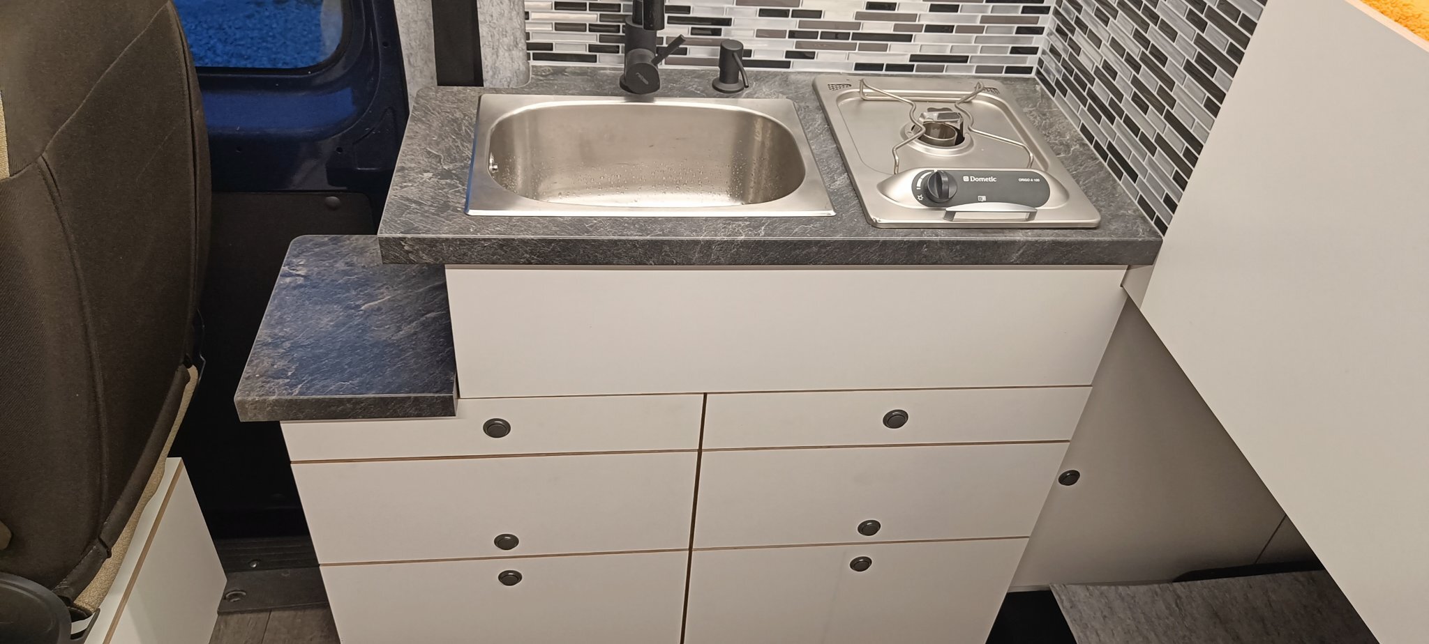

Koukám že jsem sem dlouho nic nenapsal. Do auta jsem udělal pevnou vestavbu z bílé foliované překližky s kuchyňkou. Není to úplně klasický obytňák, je to takový kompromis mezi užitnou hodnotou jak při "kempování" tak na jízdu, aby se dalo pohodlně ve více lidech jet i dlouhou trasu. Prošel jsem si pár továrních vestaveb a místa vzadu nebyla pohodlná ani na jízdu, ani na sezení u stolu.
Loni jsme s tím absolvovali skoro třítýdenní cestu evropou, 4800km a vše fungovalo perfektně.

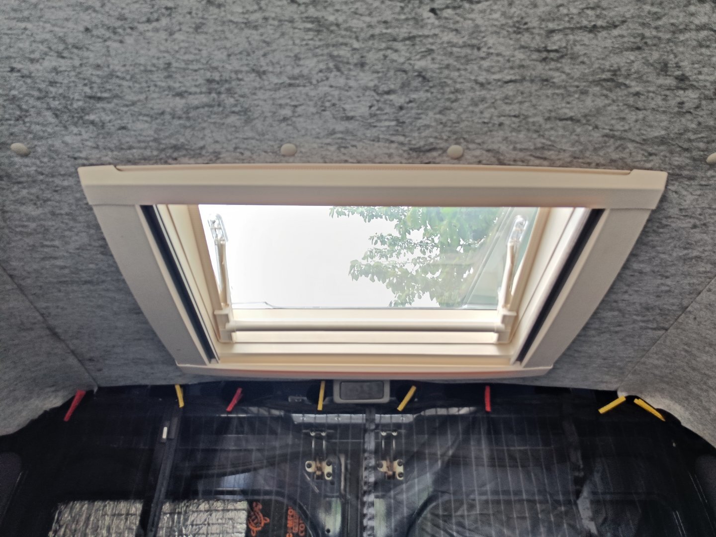

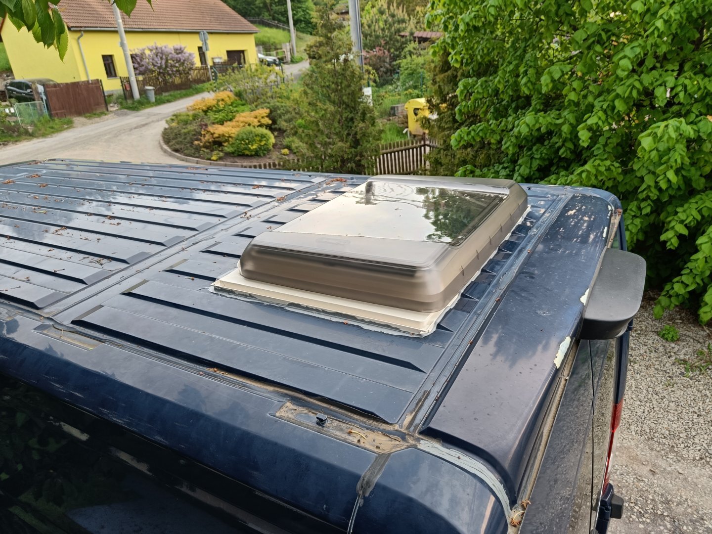

Taky jsem si řízl do střechy a namontoval střešní okno 70x50cm,dlouho jsem nad ním rozmýšlel, ale nakonec jsem rád že jsem ho osadil. Vlevo jsem nechal vyměnit pevné okno v druhé řadě za otevírací což se taky hodně osvědčilo, ještě budu měnit i v šoupačkách.
No a jelikož přituhuje (STK na silnici, různé zákazy pro N1, atd), tak jsem si prošel i legislativní proces přestavby. Takže z N1 skříňový mám Vozidlo zvláštního určení M1 SA Obytný automobil.
