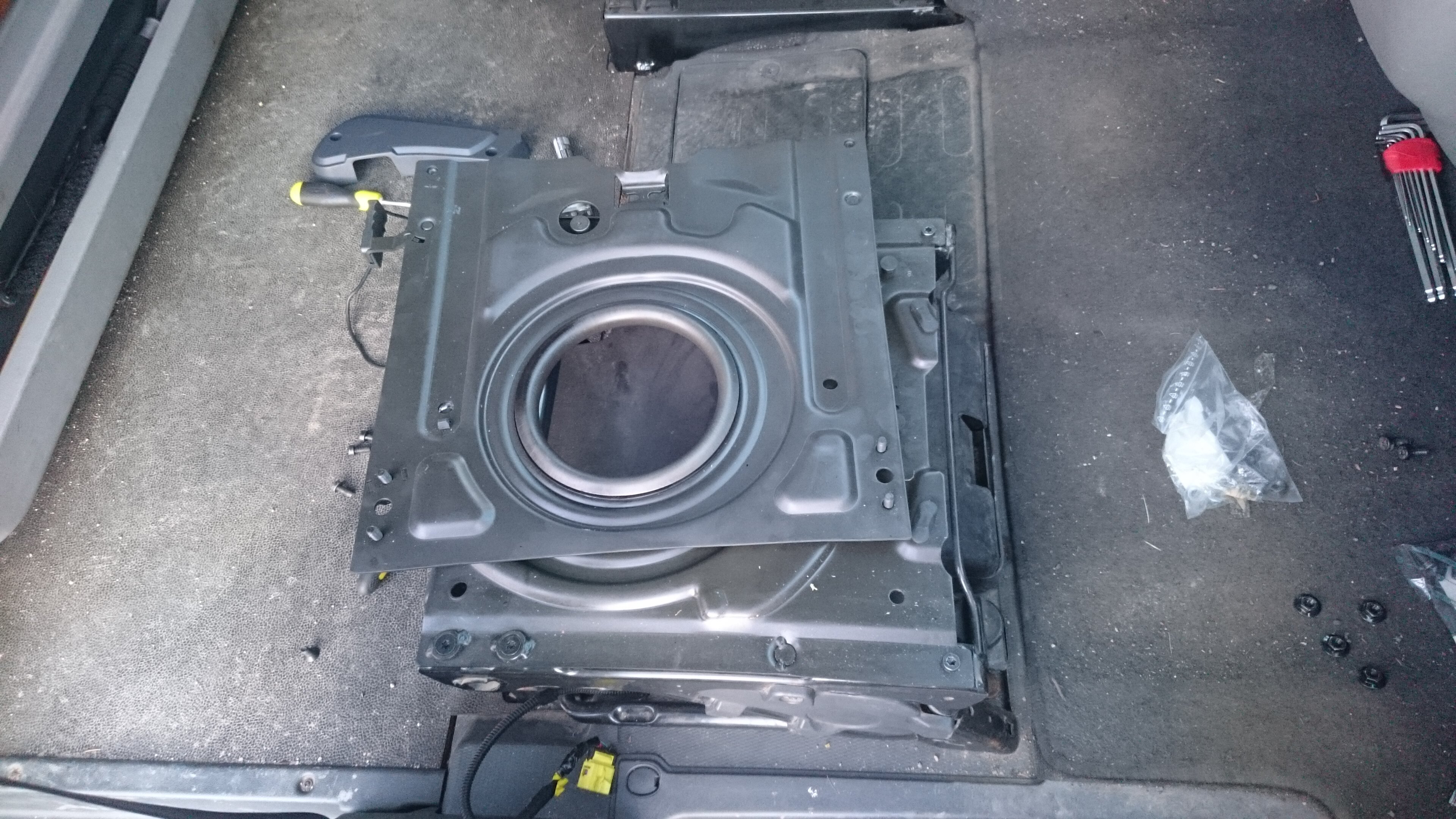

mohl bys napsat nejaky detail k te spolujezdcovo sedacce?
Mame s kamaradem tu samou vizi jako Ty, taky chceme jednosedacku ke spolujezdci. Original spolujezdcova stoji nesmysl, tak nas napadlo predelat nejakou dalsi ridicovo, ale narazili jsme na ovladani sedaku, ktere je samozrejme tim padem na vnitrni strane.
Jaks tohle resil Ty?
Diky moc za info 😉👍
Upraveno uživatelem Péťa
Necituj předchozí příspěvek
@arwen1577
No já měl originál sedadlo spolujezdce. V době kdy jsem auto kupoval, tak se prodávali za 5tis.
Přestavba ze sedadla řidiče je problém. Sedáky jsou sice stejné, výškové stavění je v základu také stejné, ale otočit nejde, protože zepředu jsou zanýtované takové půlměsíce a ty je potřebuješ přehodit na druhou stranu. Ale to ovládání když budeš mít z druhé strany není zas takový problém.
Nastavování sklonu opěradla jde přendat na druhou stranu. Loketní opěrka pokud seženeš ke spolujezdci tak jde taky namontovat, ale přijdeš o nastavování bederní opěrky a to z druhé strany není. Musel by si opěrák celý rozebrat až na kostru a na té to přeházet. Přïpadně převařit.
A největší problém je s pásem. Jdou použít pásy, nebo pyropásy (záleží co v autě je) z dvousedačky, ale sedadlo řidiče nemá z druhé strany úchyt pásu. Ten je navařený na takovém rámečku co je mezi výškovým nastavováním a kolejnicema pojezdu. Do 2014 je ten držák poměrně složitej. Od 2014 je výrazně jednodužší.
Ten rámeček s držákem pásu jde koupit, ale nový stojí cca 9tis, boční plasty jsou po tisícovce, kryt pyropásu 500. Použité téměř nesehnatelné.
Podstavce sedaček jsou stejné, na úchyty v podlaze pasují, jen řidičův má navíc držák ruční brzdy, ten jde odříznout. Nebo na vrakovišti v Číčenicích se dá koupit cca do tisícovky přímo ke spolujezdci.
To jen abys věděl co tě asi tak čeká pokud se do toho budeš chtít pustit.
Za mě je nejlepší a nejbezpečnější sehnat origo sedačku. Sice za ní dáš 20tis ale je to bez problému.
Nebo jestli máš možnost, v anglii je náš spolujezdec řidič, takže sedaček dost. Jen dovoz je trochu problém jak nejsou v EU a je otázka kolik by se ušetřilo a jestli to za to stojí. Ono sehnat u nás pěknou sedačku řidiče aby nebyla potrhaná, byl v pořádku sedák, taky není jen tak.

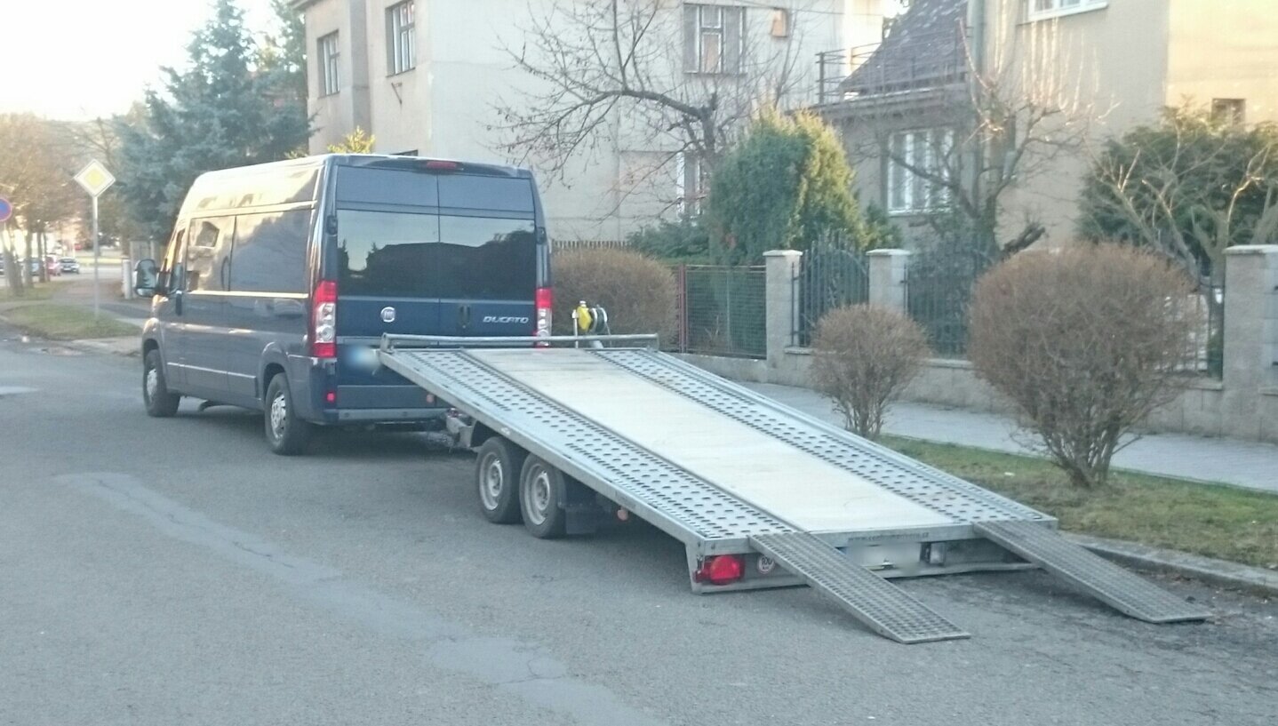

Dneska jedna záchrana, naštěstí kamarád půjčil vlek (musím si takovej sehnat) a trošku jsem Ducato zapřáhnul. Taková malá rozvcička než zas potahne loď na vodu.

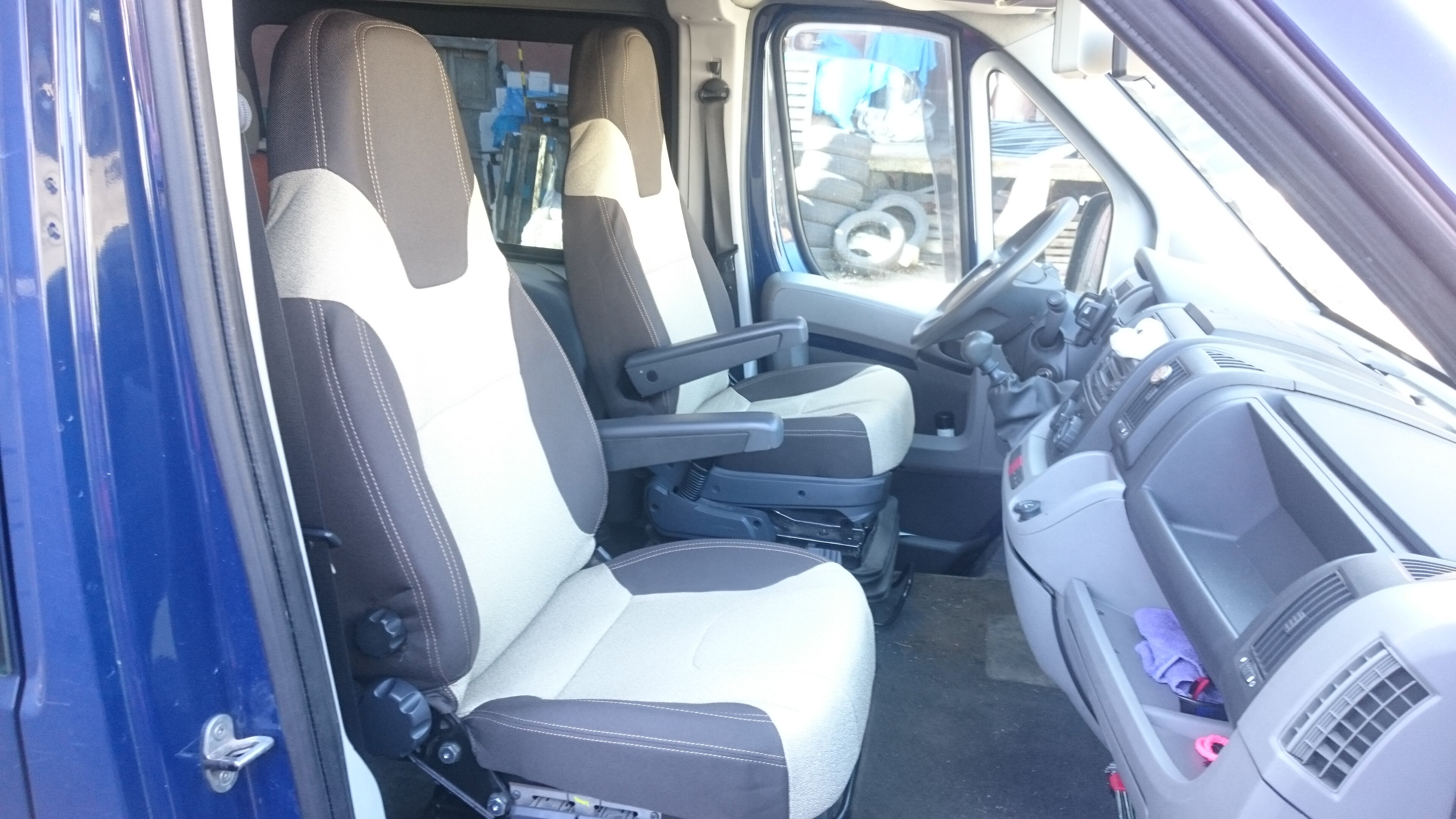

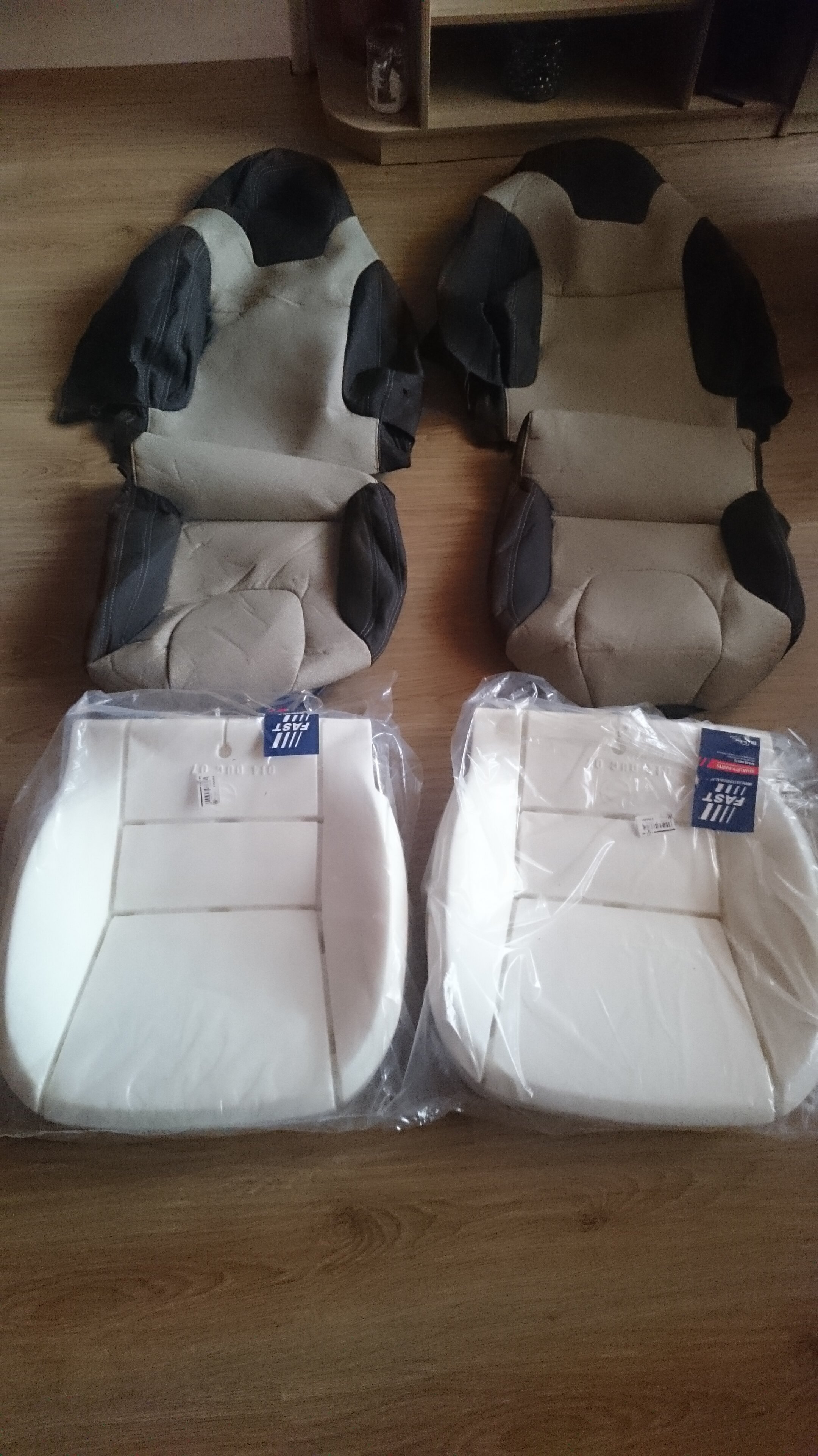

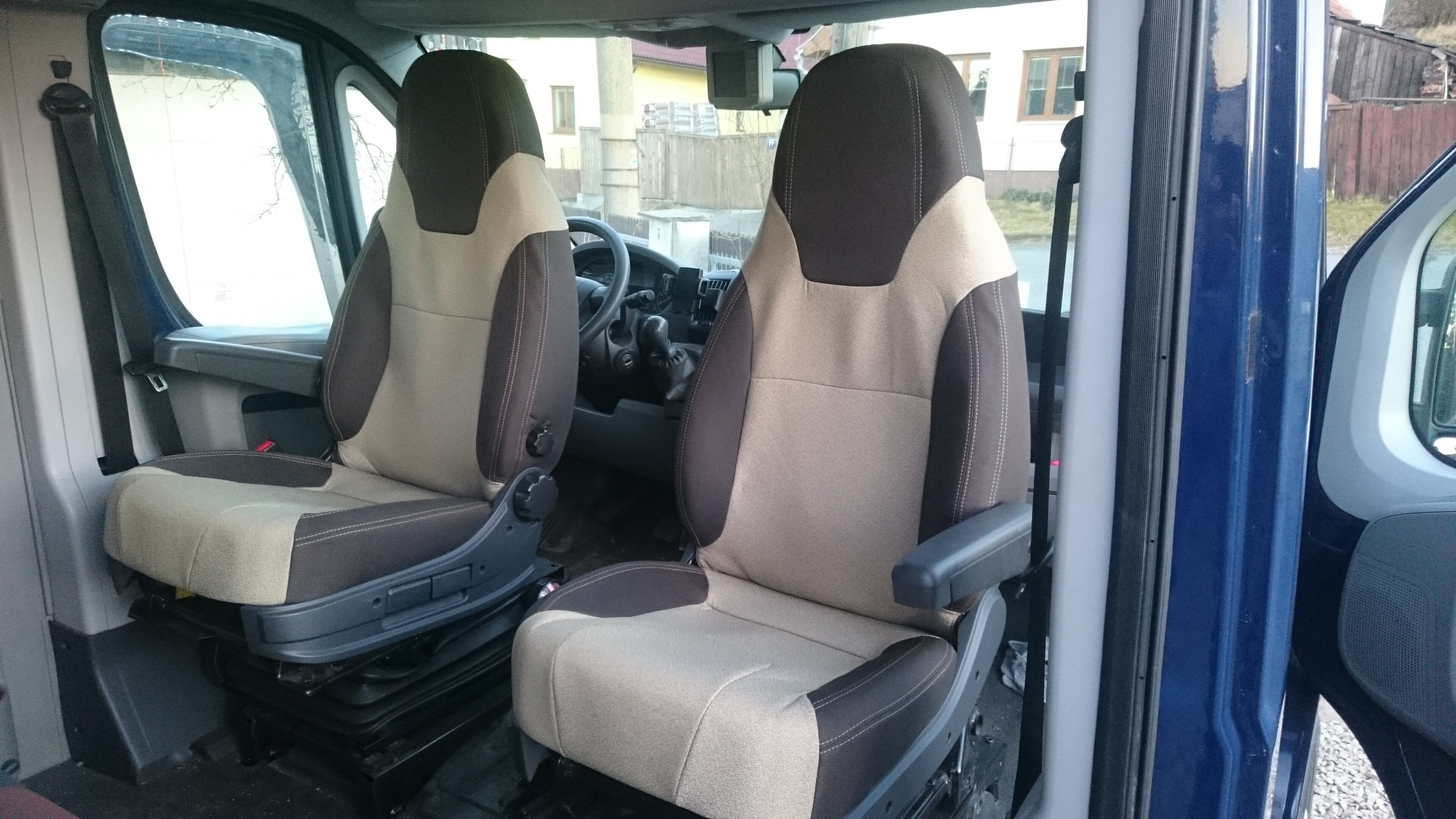

Koupil sem nové potahy na sedadla, takže sem celý minulý víkend čalounil. Jsou originál od Fiatu, ale na camper sedačky které mají jiné výplně. Je to trochu znát, ale nic hrozného. (fotky to dělají horší než to je). Když už jsem to měl rozebrané, vyměnil jsem rovnou výplně sedáků za nové. A konečně jsem namontoval originál Fiatí otoč sedadla spolujezdce.

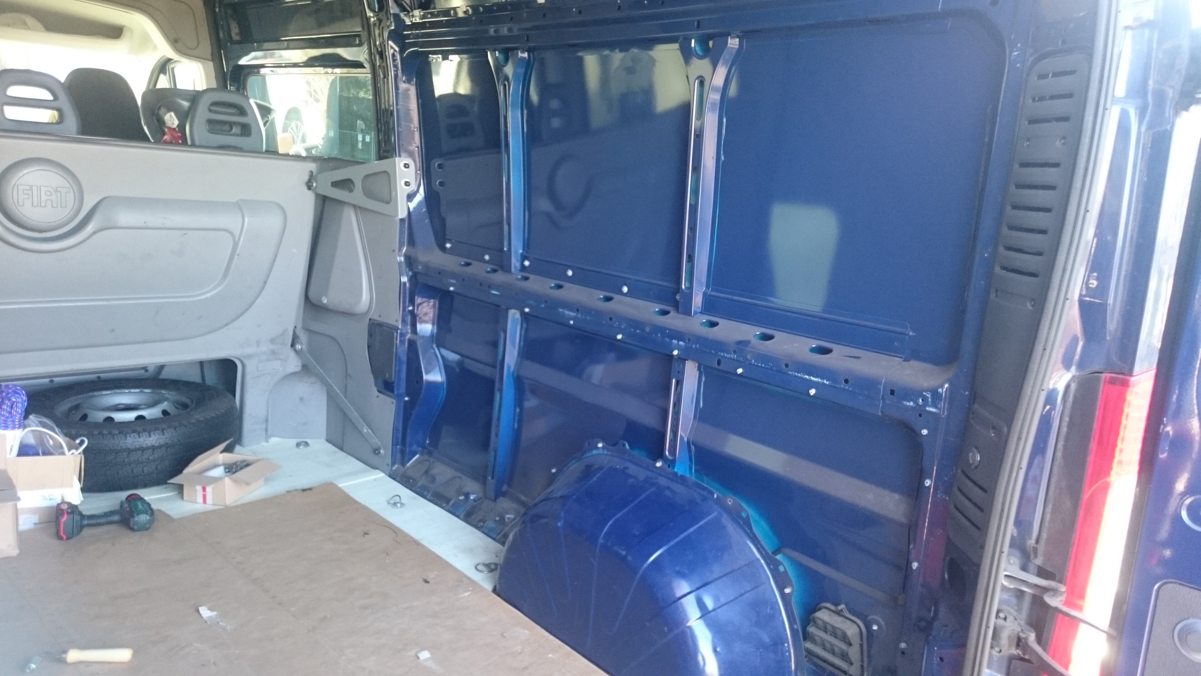

Vyrubal sem z auta zvýšenou postel a něco na způsob kuchyňky, vyklidil celej nákladovej prostor a sundal boční kryty.

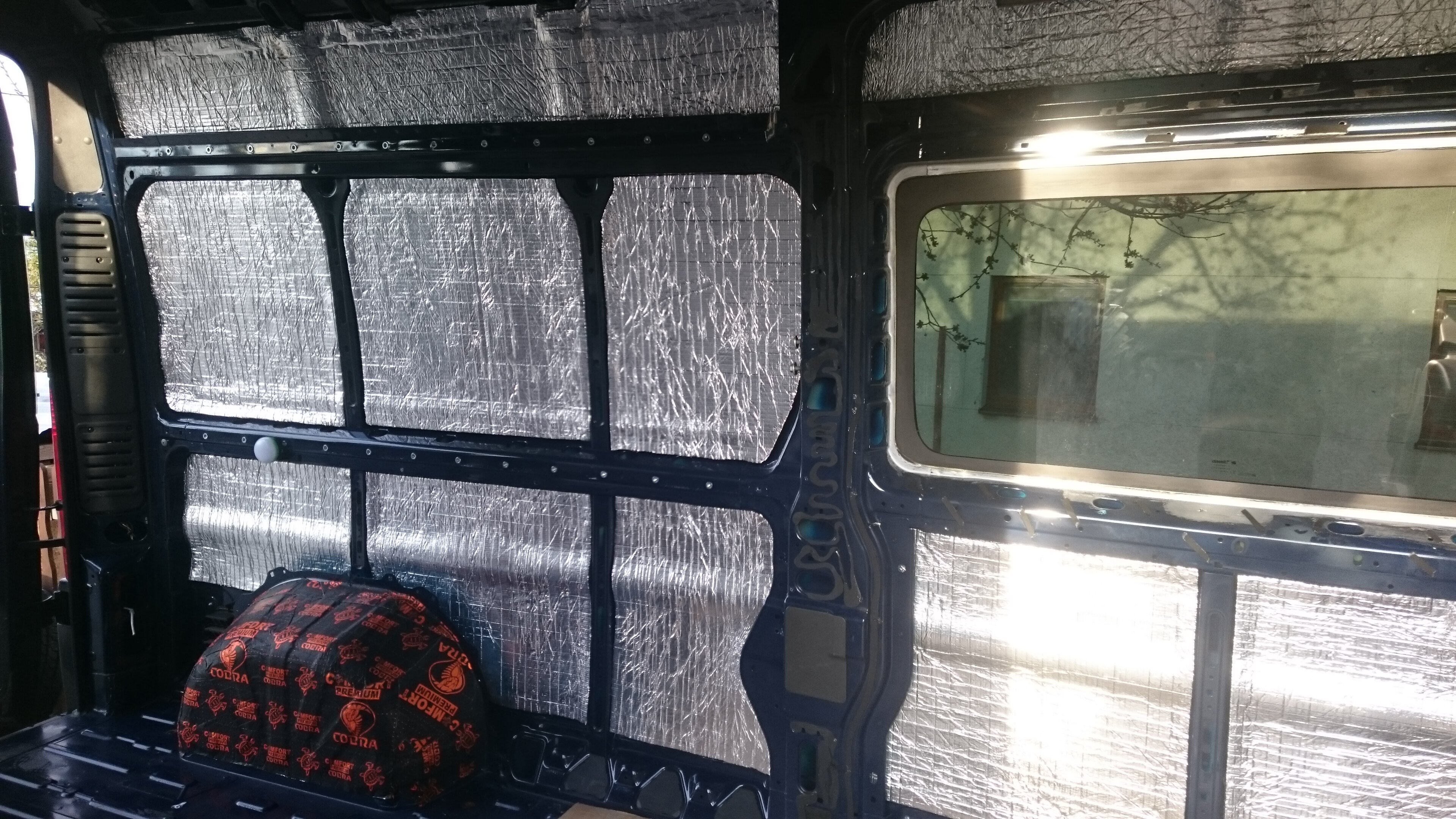

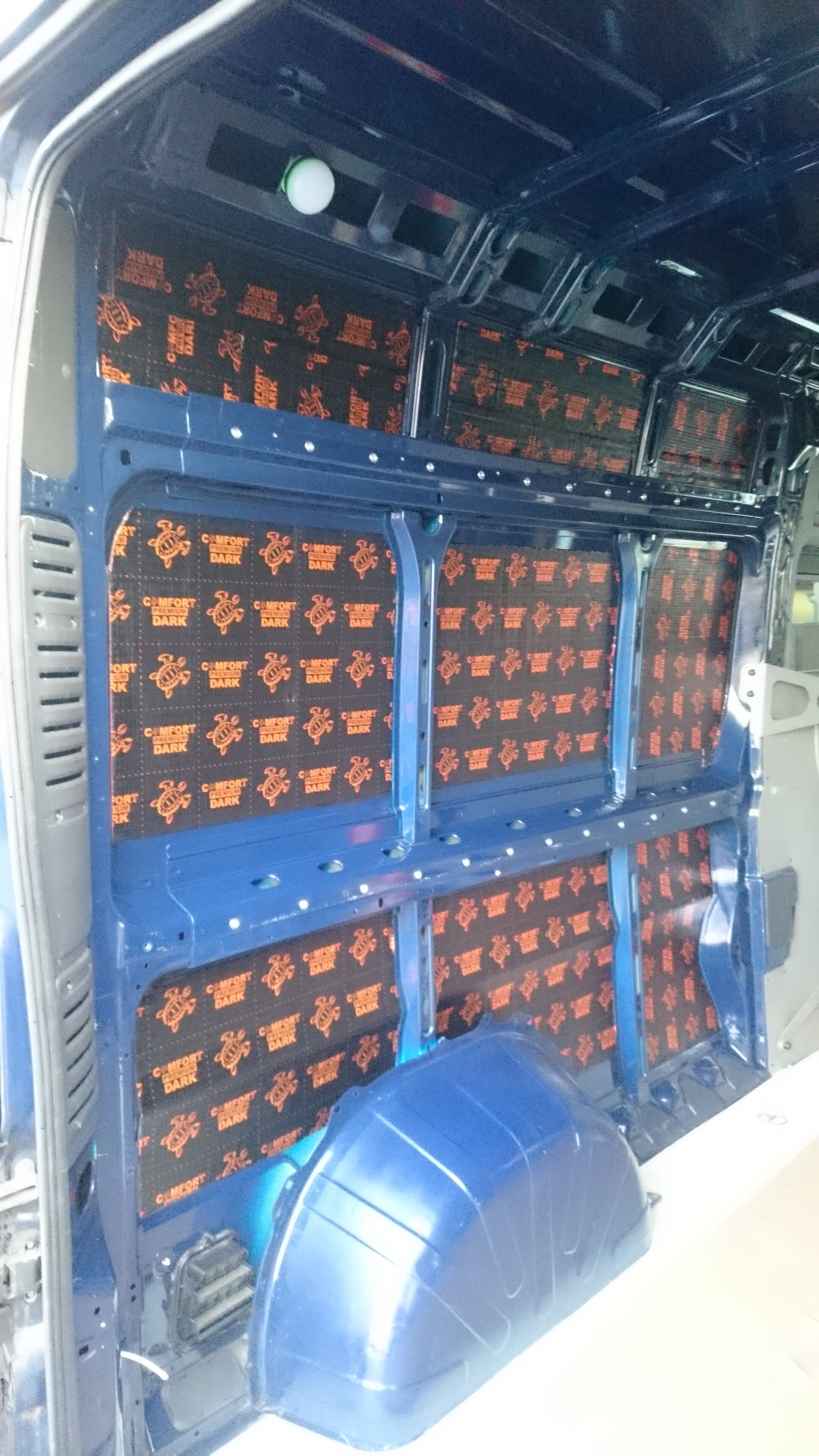

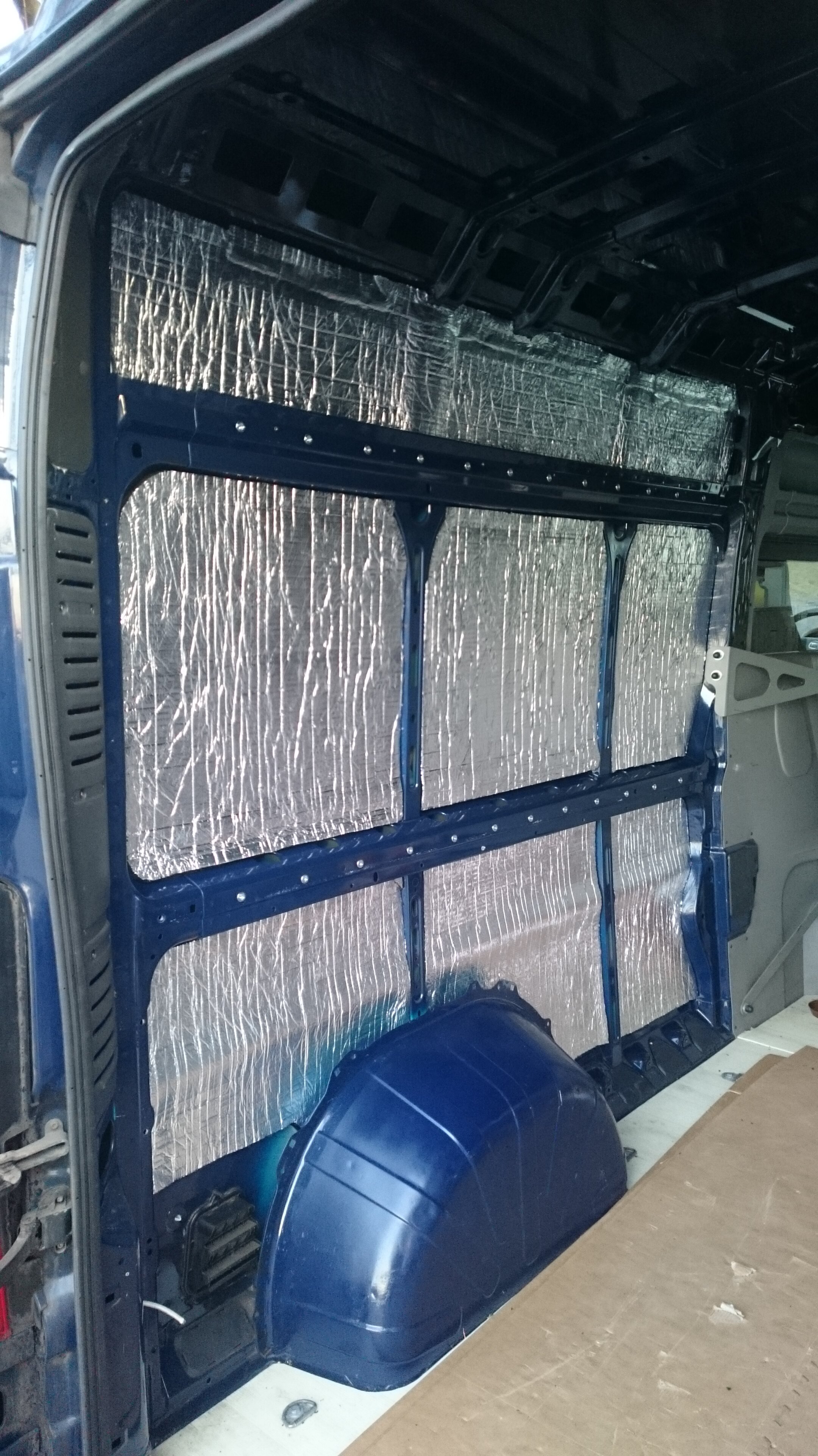

Včera a dnes vytlumení bočních plechů materiálem Comfortmat Dark D3. Je to ohromný rozdíl na poklep oproti holému plechu. Nevýhodou je hmotnost cca 15kg.

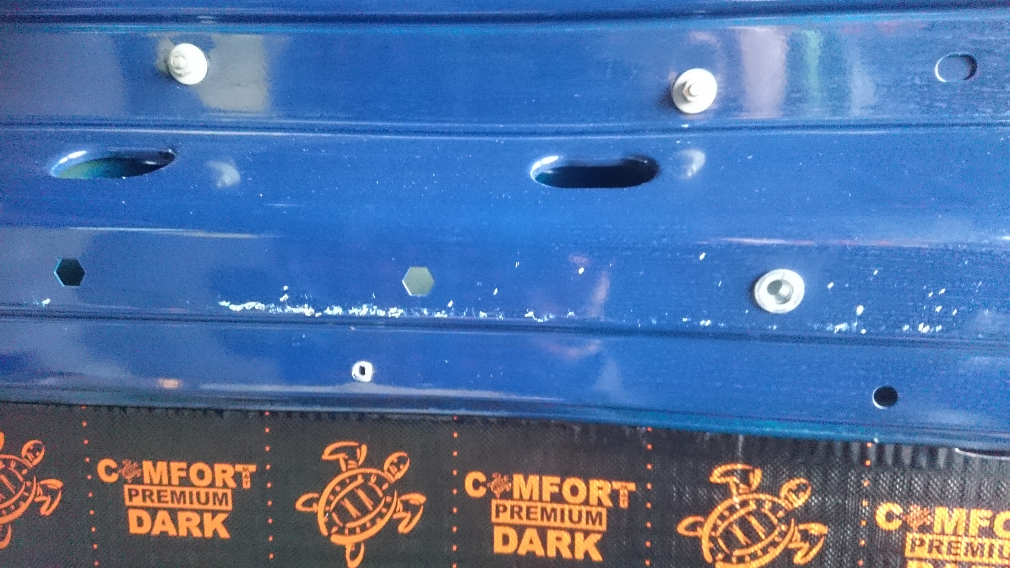

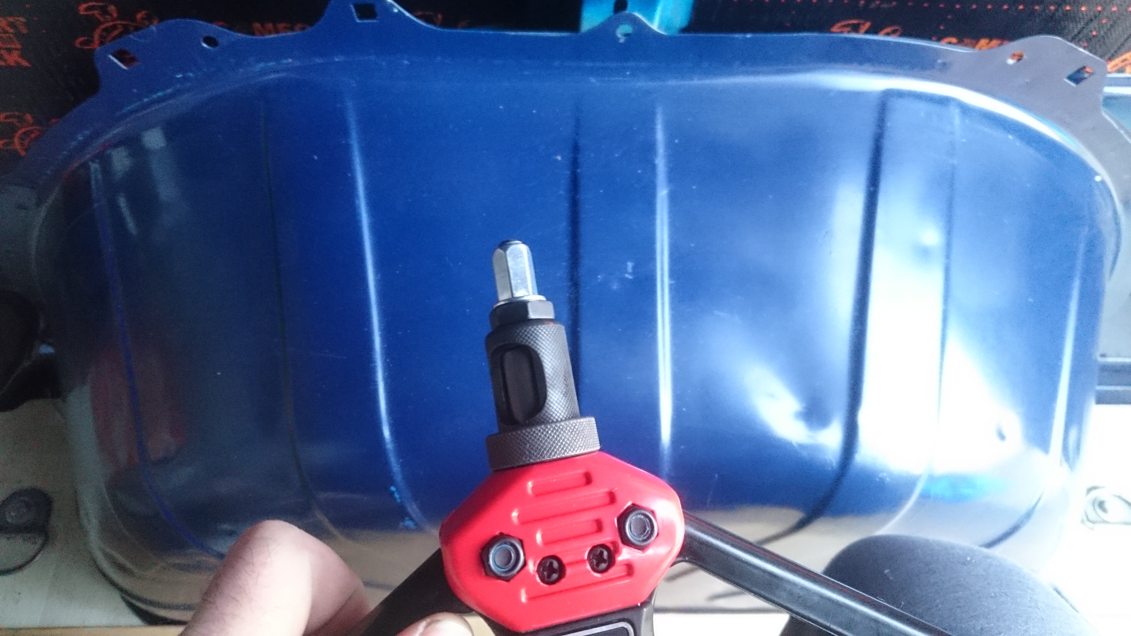

A potom nanýtování 48 matic do bočních nosníků - do nich se bude později kotvit nábytek. Z výroby jsou tam prostřižené šestihranné otvory do kterých přesně pasují šestihranné matice se závitem M8.
Zítra se bude pokračovat lepením tepelné izolace K-Flex 25mm s alu vrstvou
Dneska zateplení. Nejdříve vyřezání šablon z kartonu, pak obkreslení na izolaci a vyřezání jednotlivých plátů. Použil jsem 25mm silný K-flex (kaučuková izolac, nenasákavá) s vnější alu vrstvou. Pracuje se s tím hezky, pěkně to přilne a drží. Mám nalepenou jednu stranu, vyřezanou druhou stranu a polovinu také nalepenou. Dělám venku, takže vhodné podmínky (teplota, atd) nejsou moc dlouho.

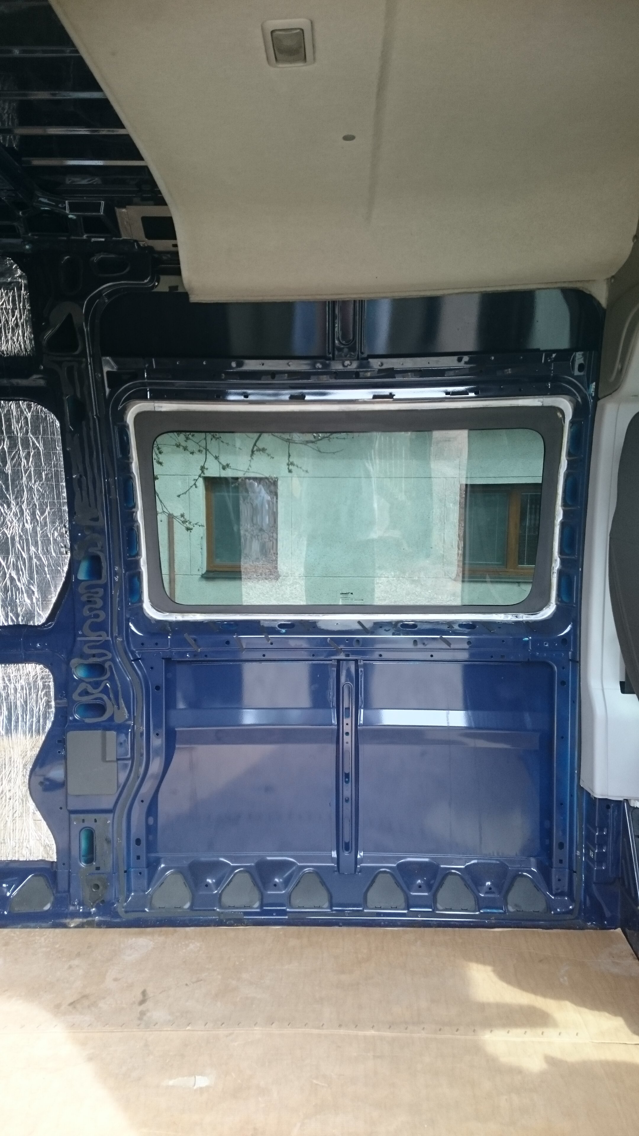

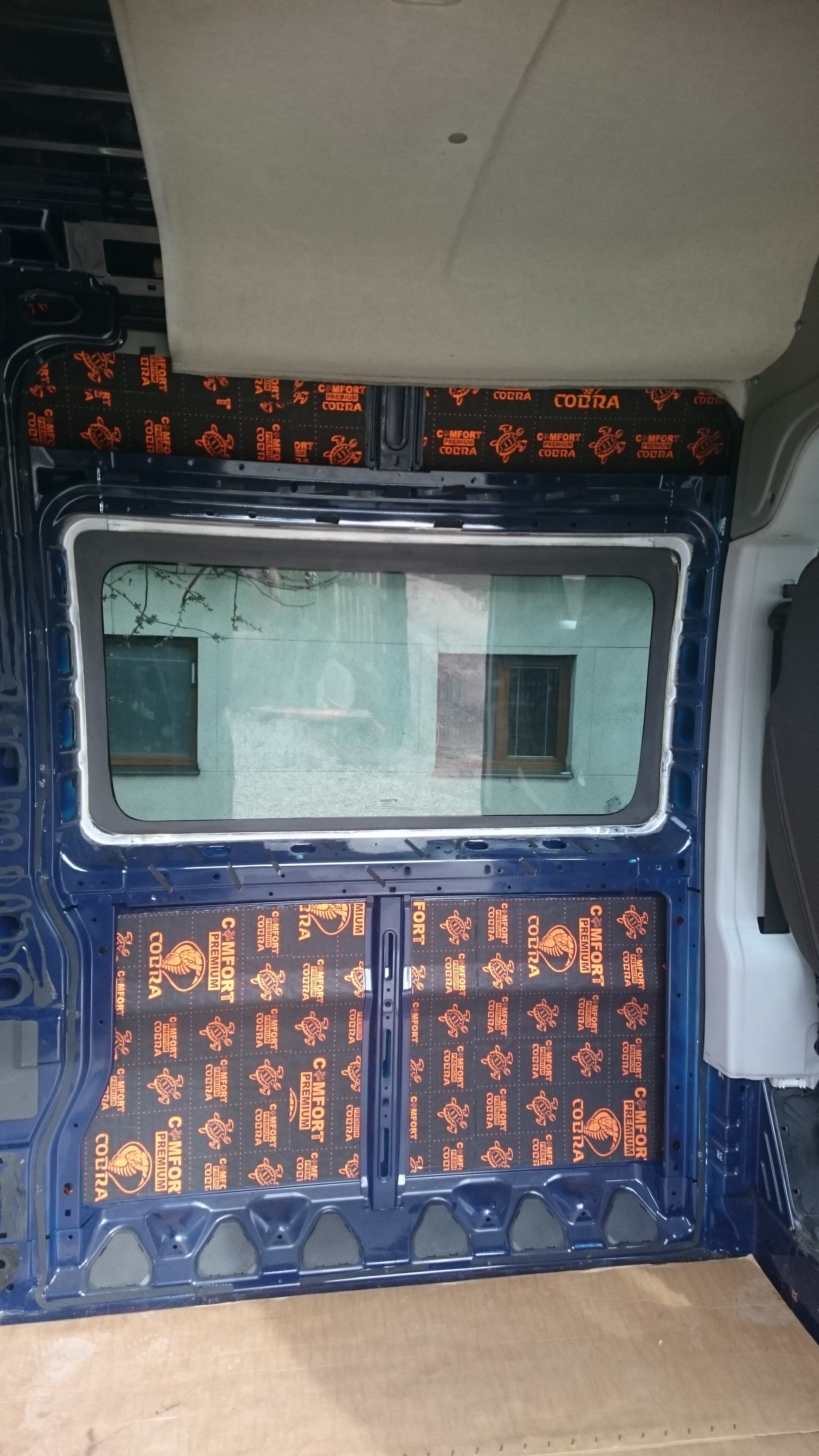

Dnes odstrojení bočního obložení, umytí, odmaštění, nalepení antivibračního materiálu (tentokrát novinka Comfortmat Cobra, má stejné tlumící vlastnosti jako D3 co jsem používal na zadní část, ale je tenčí a i lehčí), nalepení tepelné izolace a dodělal jsem také izolaci na pravé straně. Pak ještě vytlumení zadních podběhů. Už jsem chtěl dávat zpět obklad, ale ještě jsem si řekl že nahlídnu do prahů - po sundání záslepek je tam zevnitř vidět. Tak jsem to prosvítil baterkou a pravá strana jen vrstvička bordelu s mastnotou, po setření je pod tím netknutá barva. Levá strana je horší,  část pod oknem a před zadním podběhem je orezlá. Tak mi zítra čeká  oškrábání, vysátí a pak do natřu odrezovačem Chelade.

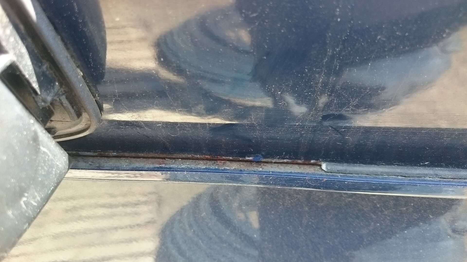

Včera jsem odrbal rez z levého prahu, vypadalo to horší než to ve skutečnosti je. Takže to mám očištěné, vysáté a večer to ještě natřu odrezovačem Chelade. Samozřejmě jsem zapoměl ve čtvrtek koupit antikorozní barvu, tak musím s nátěrem počkat do úterý.

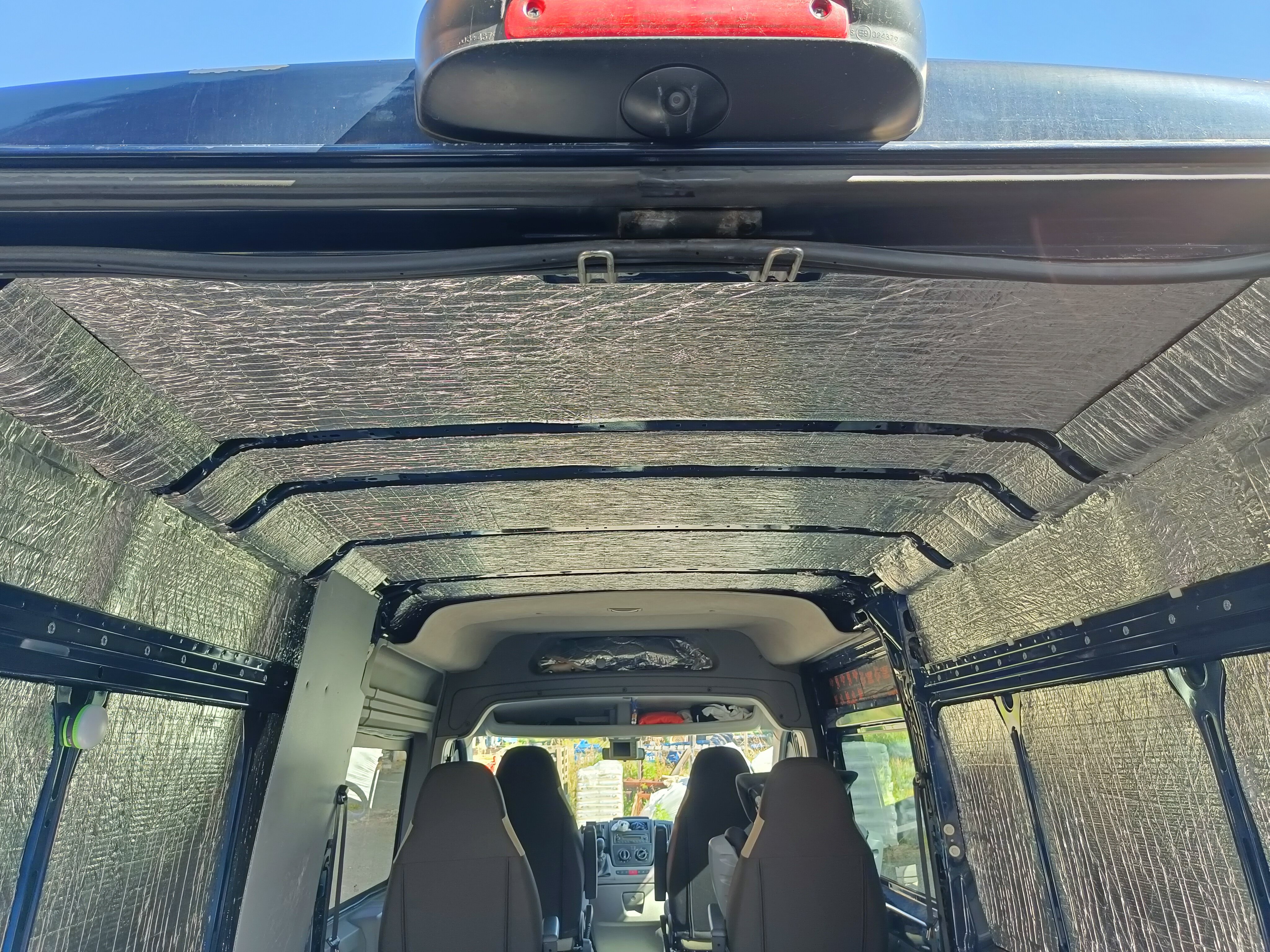

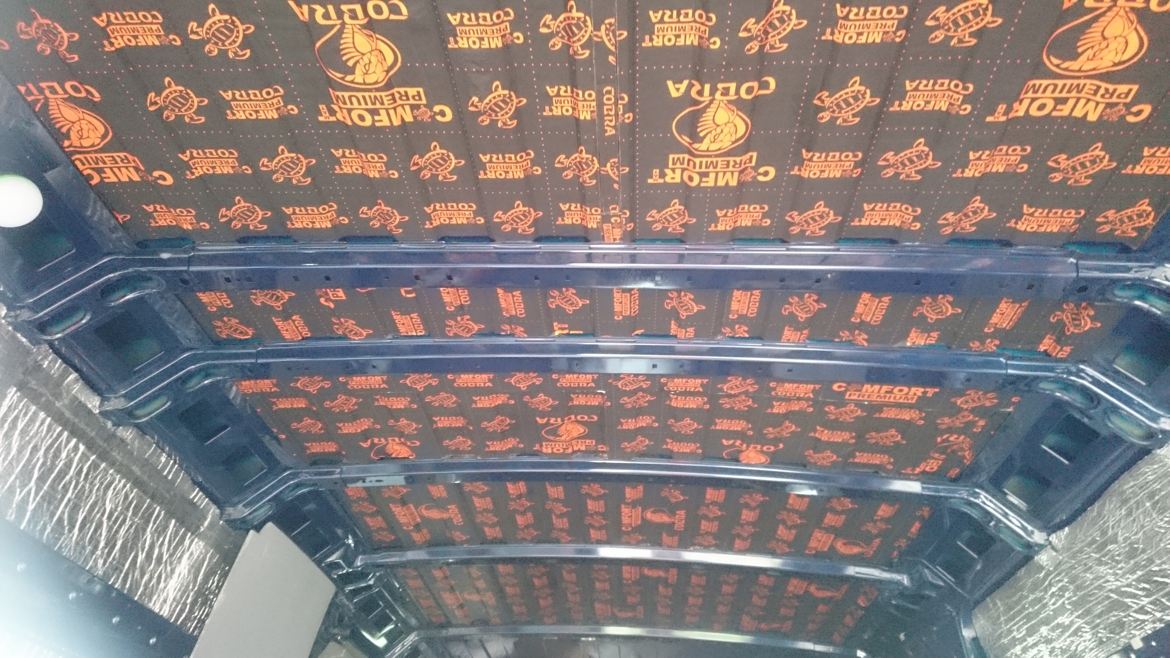

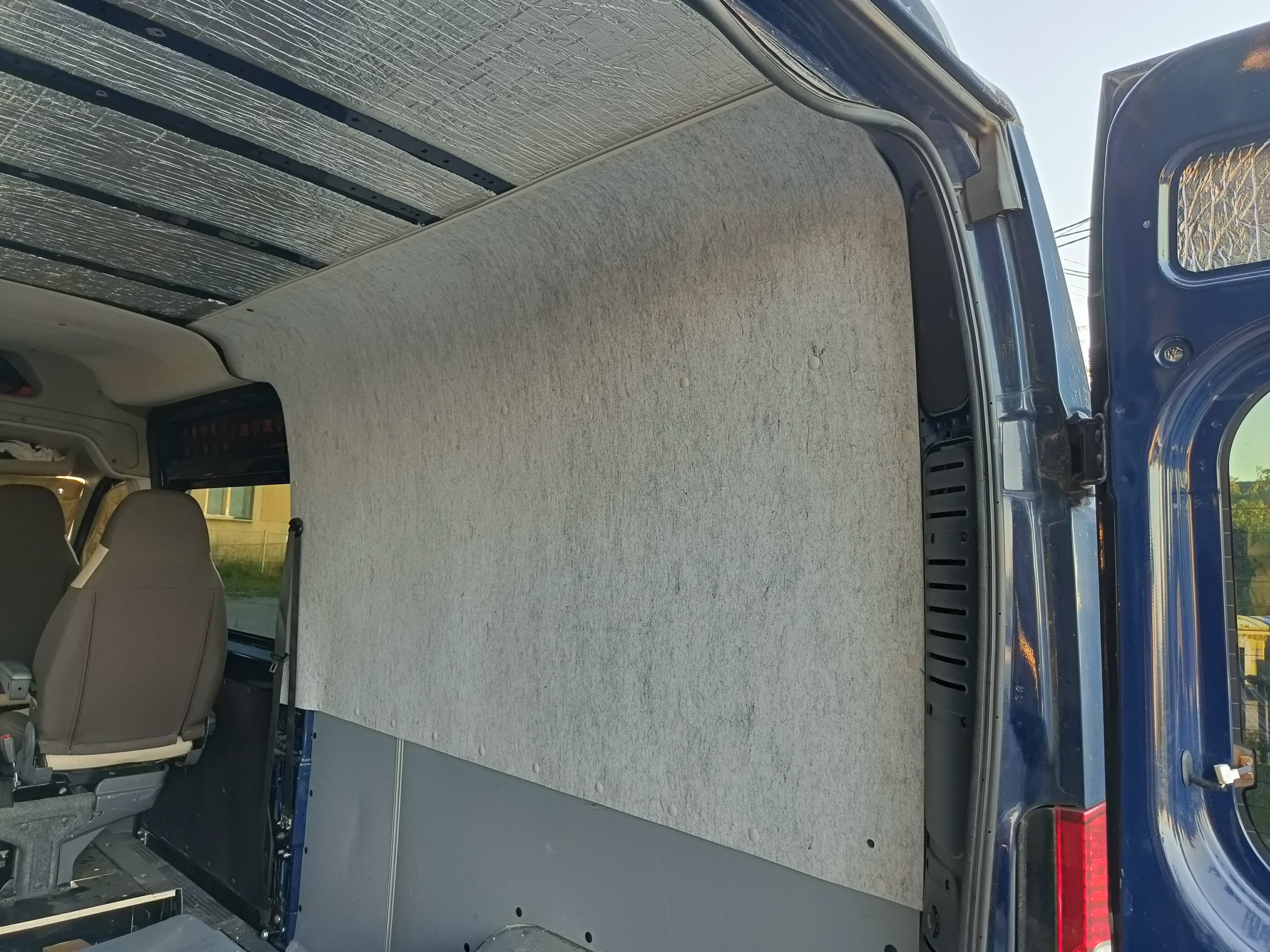

Střecha už celoplošně vytlumena, ten rozdíl je opravdu propastný. Zatím teda tlumení přidalo 30kg hmotnosti, ale nelituju. Teď lepím na střechu K-flex, nejdříve pruhy do prolisů, tam je akorát 6mm a přes to mezi nosníky 25mm.

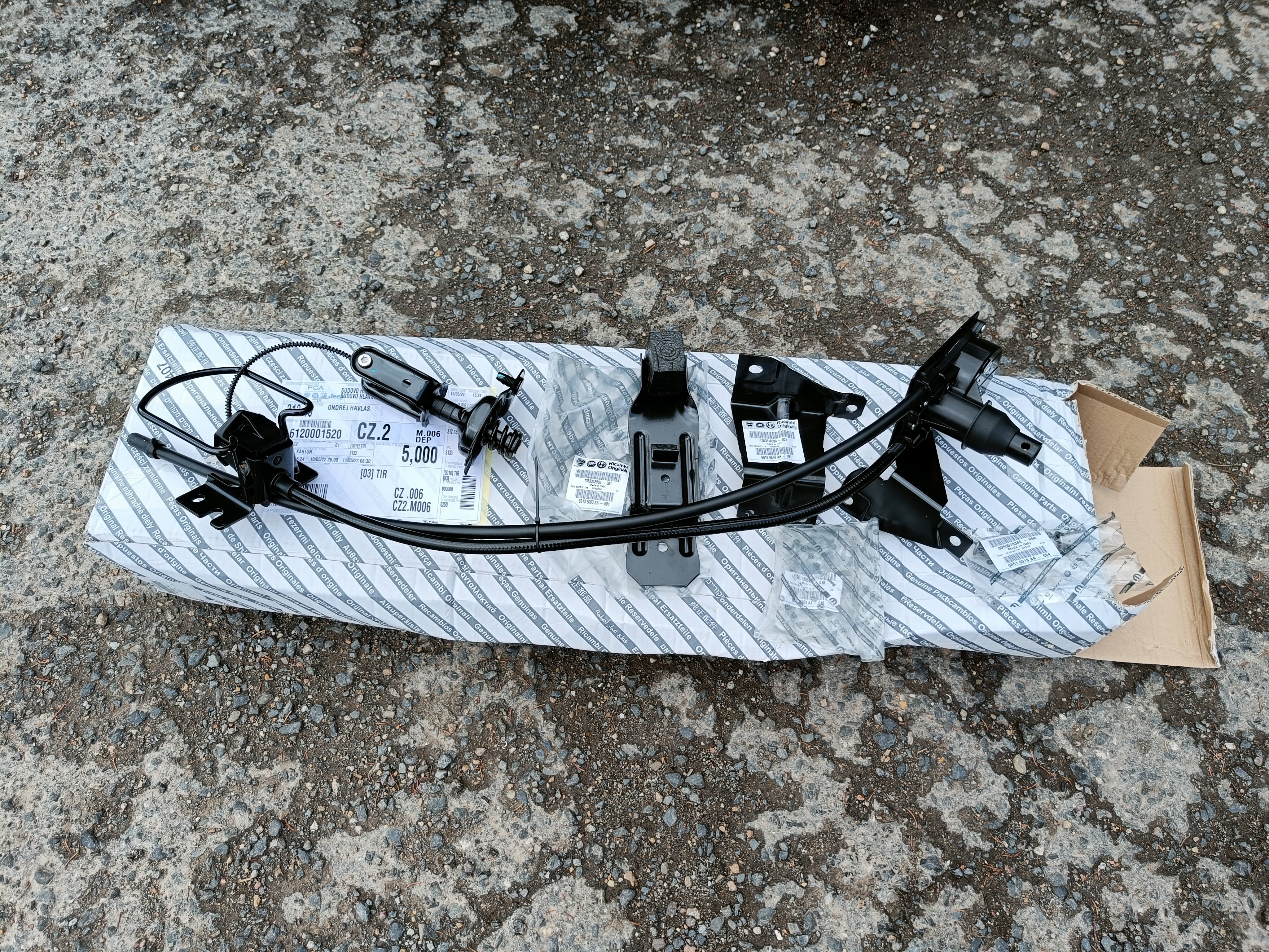

Ale namontoval jsem pod auto nový naviják rezervy, aby nepřekážela uvnitř.

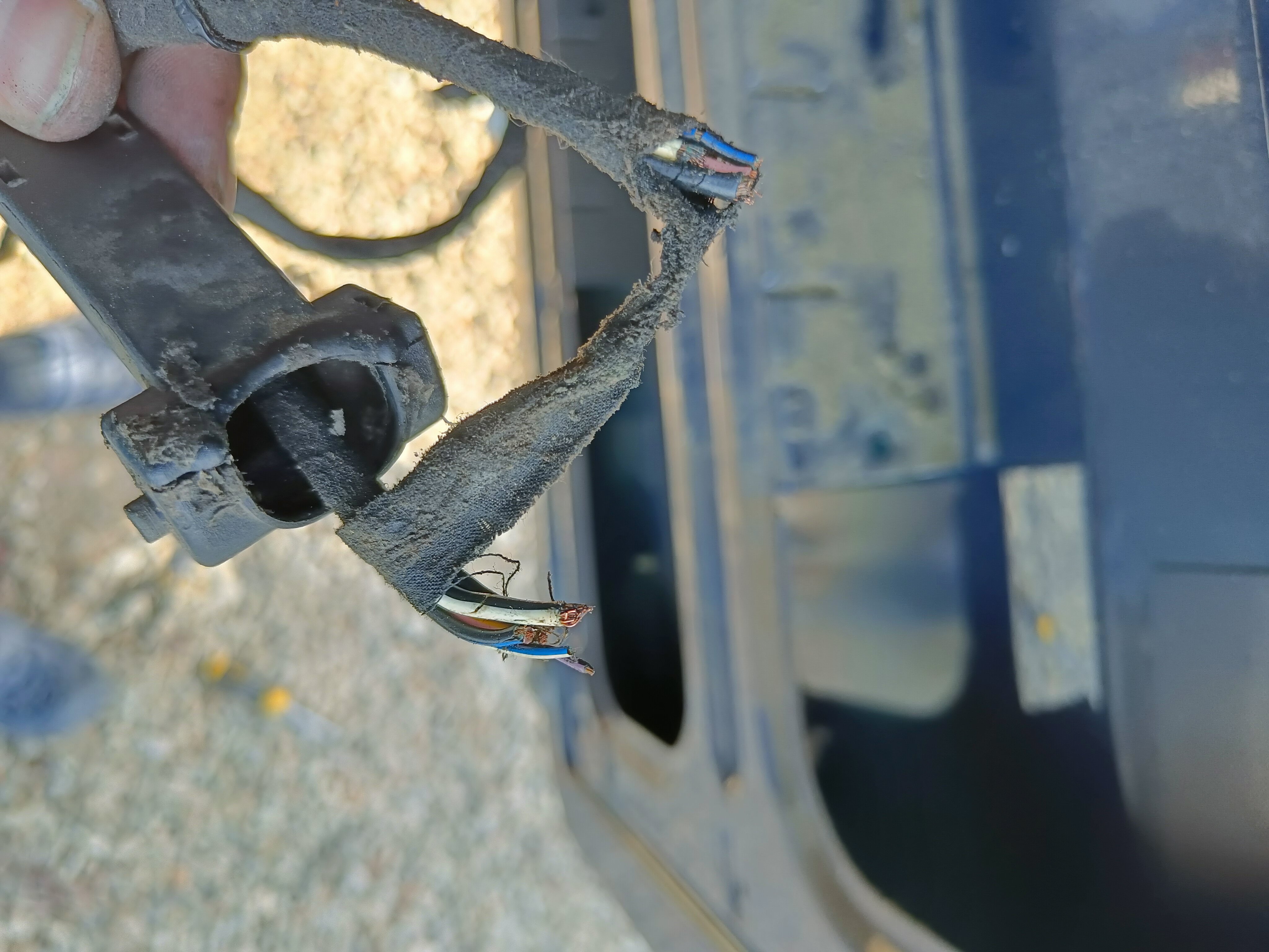

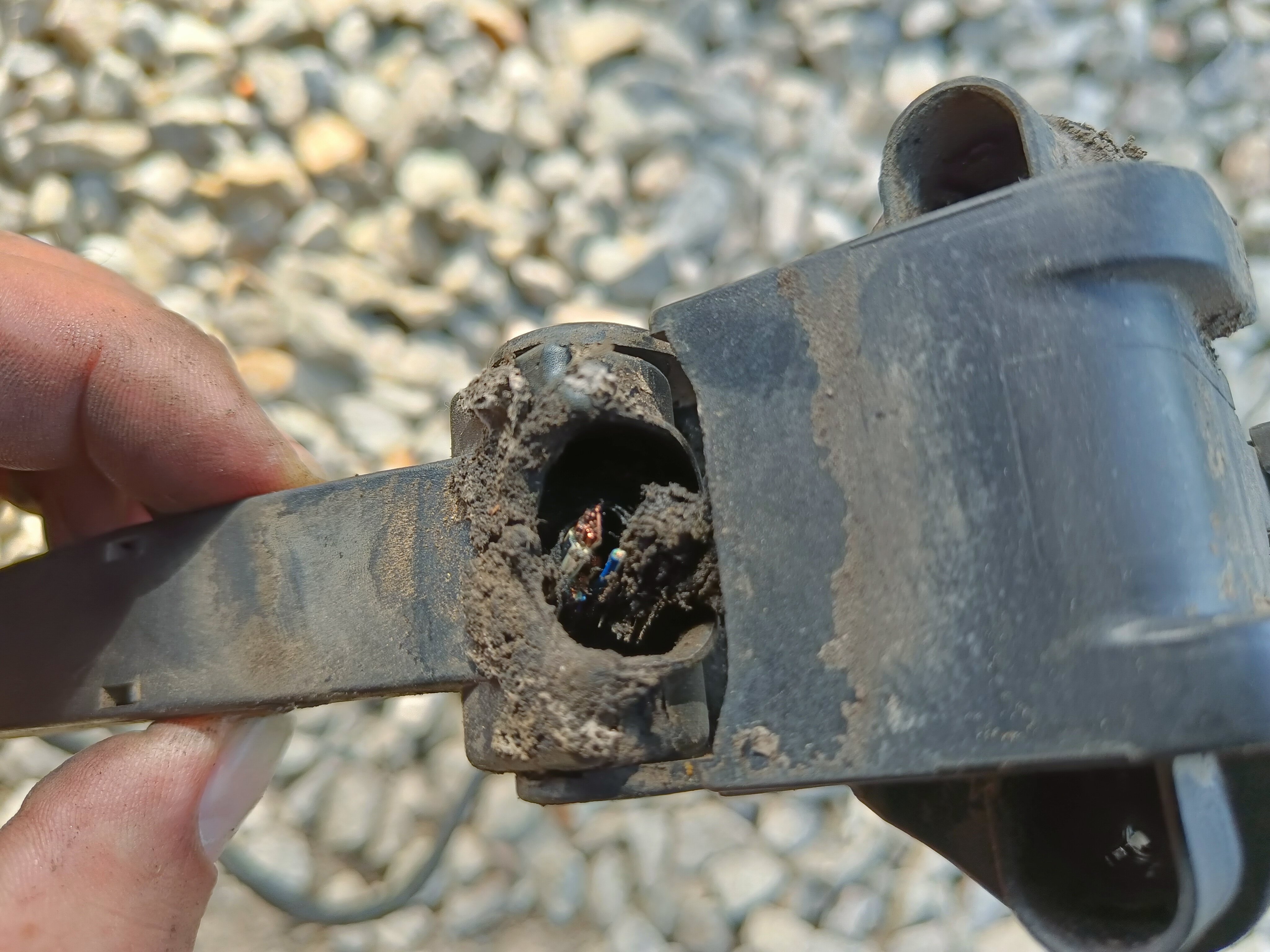

Jinak objevila se mi závada, nezamykali se zadní vrata centrálem, šlo jen klíčem, včera mi přestalo zamykat auto úplně, jen blikalo, tak jsem se do toho už musel pustit. Vylítla 15A pojistka centrálu. No šel sem na jistotu po svazku do zadních vrat, v průchodce všechny kabely zlomené. Tak sem to vykuchal, 5kabelů k centrálu napájel k sobě, 2 na výhřev okna sem jen zaizoloval (protože je na okně upadlý jeden kontakt) a nahodil to zpět. Už zas vše chodí jak má. Ale je to jen provizorně, vyměním to za novou kabeláž.

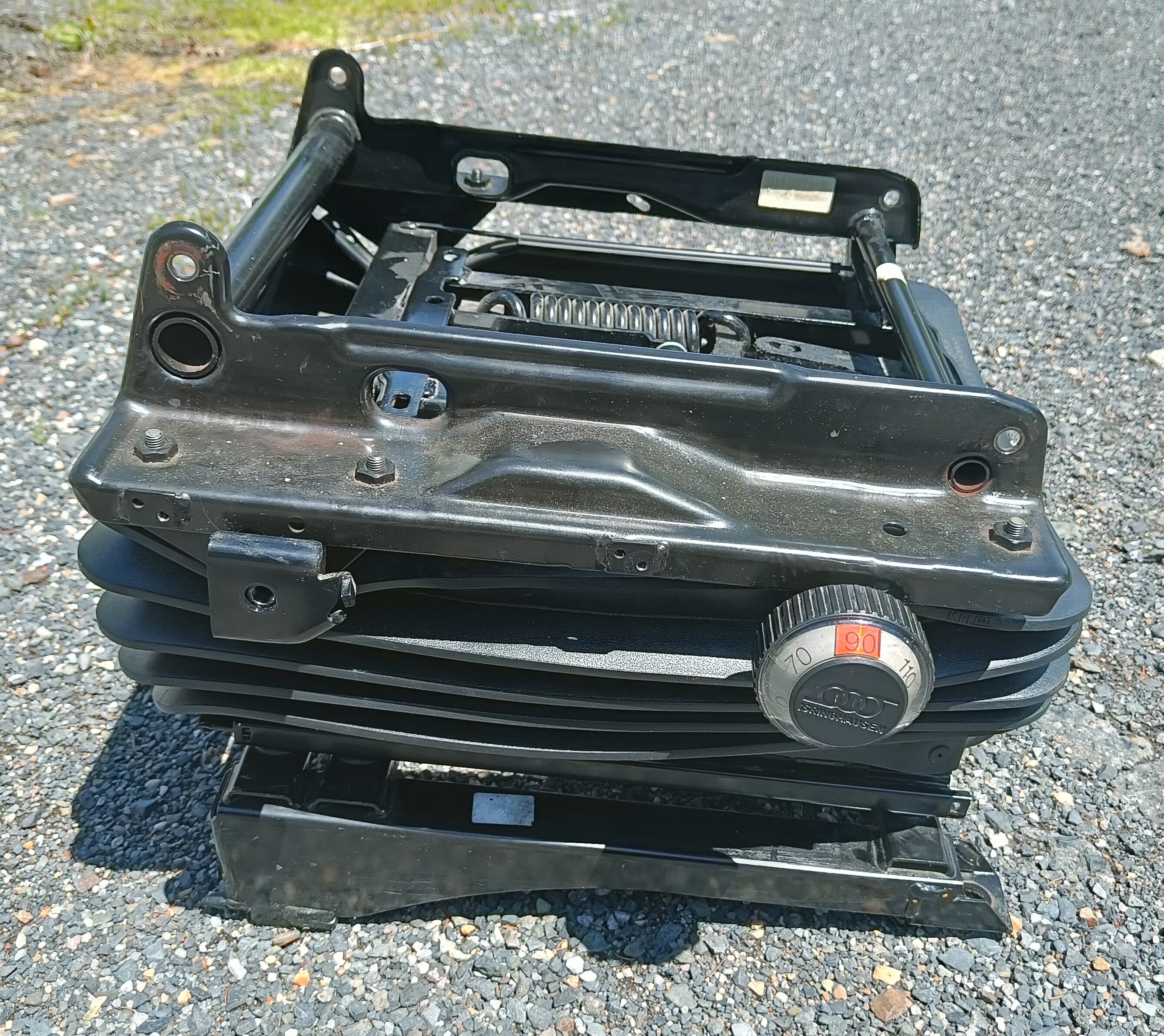

No a podařilo se mi směnou získat odpružený podstavec sedačky, tak jestli ho neudám, tak ho přestavím ke spolujezdci, ať má žena taky pohodlí na cestách.
