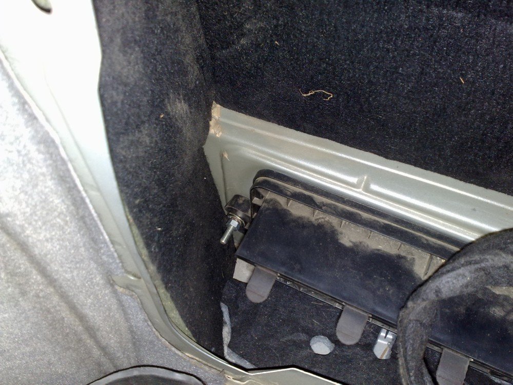

Lihous Odesláno 23. listopad 2018 Odesláno 23. listopad 2018 (upraveno) Cidlo je cistene vcetne ventilatorku - nekde je i prispevek na foru. A proc tak moc ?? Nevim ale na 22°C je v zime spis chladno abych si "ohral" nohy 23 - 24°C jsou vice mene nutnosti. Nekde se to tady taky resilo a neni problem udelat "badani" a vytvorit nejaky zaznam teploty mysleno jaky nam posila RJ z topeni vuci nastavene na panelu a pak nekde v prostoru. Nic mene dalsim faktorem je i cidlo primo na palubce jinak klasicka "fyzyka" teplo jde nahoru tak si poustim dolu a zima pada dolu tak si ho poustim obracene v lete .... A cim rychleji dosahnu nejake teploty treba 24°C tak automatika nastavuje klapky na mensi teplotu .... Ono je dobre kouknout do kufru za koberec jsou tam takove vydechy na bocich /kombik/ a na nich gum.clona? ci jak to lajcky nazvat - pro odvetravani interieru a pokud toto nefunguje - vetsinou jsou odlepene a utika vzduchu moc pak muze byt "pruvan" nicmene oprava v nasem pripade byla namisto plast prichytek klasicky sroubek s matickou. Zda to funguje jak ma staci nekde v garazi prudceji otevrit dvere - samozrejme zavrena okna a melo by se ozvat takove tlumene "bouchnuti" tak je nekde tady na foru prispevek. Upraveno 23. listopad 2018 uživatelem Lihous Citovat
ozzy56 Odesláno 23. listopad 2018 Odesláno 23. listopad 2018 ta klapka vzadu v kufru je i u sedana--ale slouží k tomu, aby se lehce zavíraly dveře (nevznikl při zavírání přetlak, takže systém opačný, než píše -Lihous-), jinak je to tlumené klapnutí opravdu dobře slyšet v garáži Citovat
Lihous Odesláno 23. listopad 2018 Odesláno 23. listopad 2018 (upraveno) Ano napsal jsem hloupost pri zavreni jak pise ozzy56 - ze by nocni .... nicmene pokud jede ventilator na max pretlak unika prave tudy. K tomu chladu - napada me snad jen ta gumova manzeta kolem volantove tyce - poskozena zpuchrela kdyby nebyla tak to bude hodne slyset ....?? Ale zdaleka nejsem tady sam kdo ma P406 pojitou .... Ja si delal jen to cobylo nutne a co nas tak nejak trosku stvalo. Upraveno 23. listopad 2018 uživatelem Lihous Citovat
