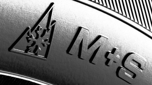

Pe.Tr Odesláno 10. březen 2019 Odesláno 10. březen 2019 mala technicka M+S neznamena celorocni a dokonce ani zimni pneu Péťa ohodnotil 1 Citovat
Péťa Odesláno 10. březen 2019 Odesláno 10. březen 2019 Když řekneš a), tak řekni i b) http://www.autembezpecne.cz/cz/s40/c1437-Zpravy/n2455-Jak-poznat-zimni-pneu-pismena-M-a-S-nestaci Laďa ohodnotil 1 Citovat

pesastor Odesláno 11. březen 2019 Odesláno 11. březen 2019 Jen dorobnost: treba NEJEN v Nemecku v zime nestaci bezne pneu M+S. Pokud nemaji obrazek kopce se snehovou vlockou, jsou posuzovany jako letni! Aby vyhovovaly, musi mat na bocnici Citovat
loque Odesláno 12. březen 2019 Odesláno 12. březen 2019 To je síce pravda, ale u nás je zatiaľ v tomto smere legislatíva voľnejšia a stačí aj samotný nápis M+S. Na mieste kde pracujem je veľa 3008 aj 5008 a prakticky som si tam nevšimol ani jednu so zimnými pneu, takže sa tu síce polemizuje, ale prakticky 95% uživateľov neprezúva pôvodné pneu M+S a jazdia. Citovat
