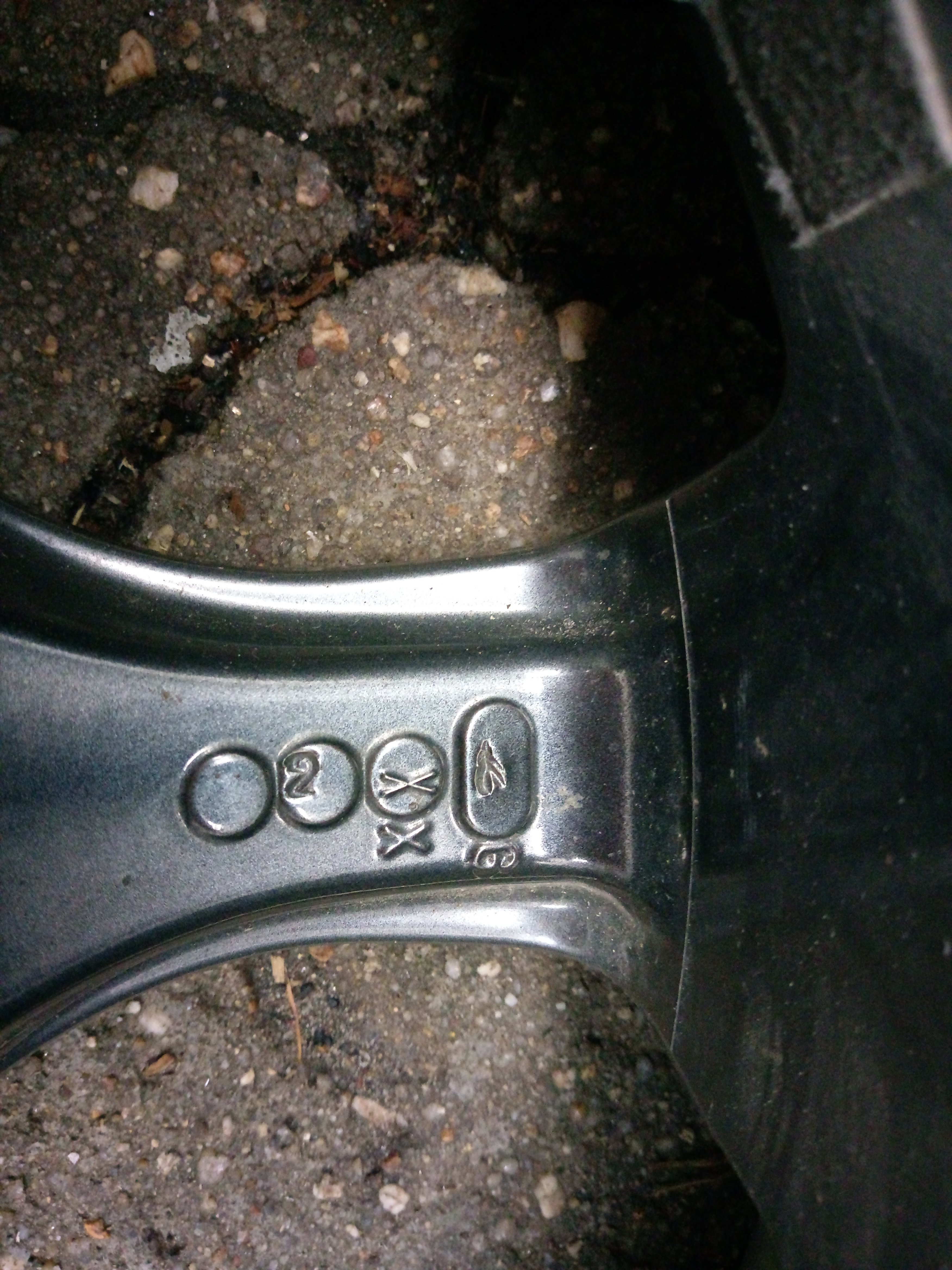

JaninaS Odesláno 27. říjen 2018 Odesláno 27. říjen 2018 Prodam lita kola Alutec 15" 4x108 na letnich pneu Dunlop sport 195/60 R 15,slusny vrorek,kola jsou vyvazena.Cena za komplet 4 000kc.
ozzy56 Odesláno 30. říjen 2018 Odesláno 30. říjen 2018 nene, písmeno značí TYP PATKY ráfku (aludisky mají zpravidla J) šířka disku se značí v palcích http://www.e-pneu.cz/tech_podpora.php
Radek Hurvajz Odesláno 30. říjen 2018 Odesláno 30. říjen 2018 6,5Jx15"H2, ET x2 nepřečtu to celý ale vypada to na 12 nebo 42
JaninaS Odesláno 30. říjen 2018 Autor Odesláno 30. říjen 2018 Vyfotim znovu,detaily.Kola jezdily chvili na Ford focus
radim.1008 Odesláno 30. říjen 2018 Odesláno 30. říjen 2018 Tak to mají, ale jinou středovou díru. Myslím 63mm
Radek Hurvajz Odesláno 31. říjen 2018 Odesláno 31. říjen 2018 To mužou jezdit na Fordu i s dírou 65,1, takže zase nevime
ozzy56 Odesláno 31. říjen 2018 Odesláno 31. říjen 2018 chlapyy, ta díra je středící, tzn, centruje kolo na náboj...,jinými slovy kolo s dírou 65 nemůžete dát na forda , MUSITE použít středící kroužek na forďáckou díru 63.3mm --jinak to kolo bude házet jako kráva rozteč 4x108 v tomto případě nic neřeší
MilanF1 Odesláno 31. říjen 2018 Odesláno 31. říjen 2018 Ale jde to tam, drží to šrouby ... jezdit bych s tím ale raději moc nechtěl ... po městě to bude asi jedno, ale ve vyšších rychlostech bych se bál. Jinak ty kroužky stojí prd.
Radek Hurvajz Odesláno 31. říjen 2018 Odesláno 31. říjen 2018 Před hodinou, ozzy56 napsal: chlapyy, ta díra je středící, tzn, centruje kolo na náboj...,jinými slovy kolo s dírou 65 nemůžete dát na forda , MUSITE použít středící kroužek na forďáckou díru 63.3mm --jinak to kolo bude házet jako kráva rozteč 4x108 v tomto případě nic neřeší Já to vím, ale ty kola tam prostě dát jdou a spousta lidí tohle pravě vubec ani netuší, prostě to tam dají a jezdí, pak se diví když klepe volant apod. Proto nevíme jaká tam je středová díra, doufám že to bude doplněno.
Gabriel 307 Odesláno 31. říjen 2018 Odesláno 31. říjen 2018 možná bude díra 70 taky mám alutec doma a jsou k tomu kroužky
