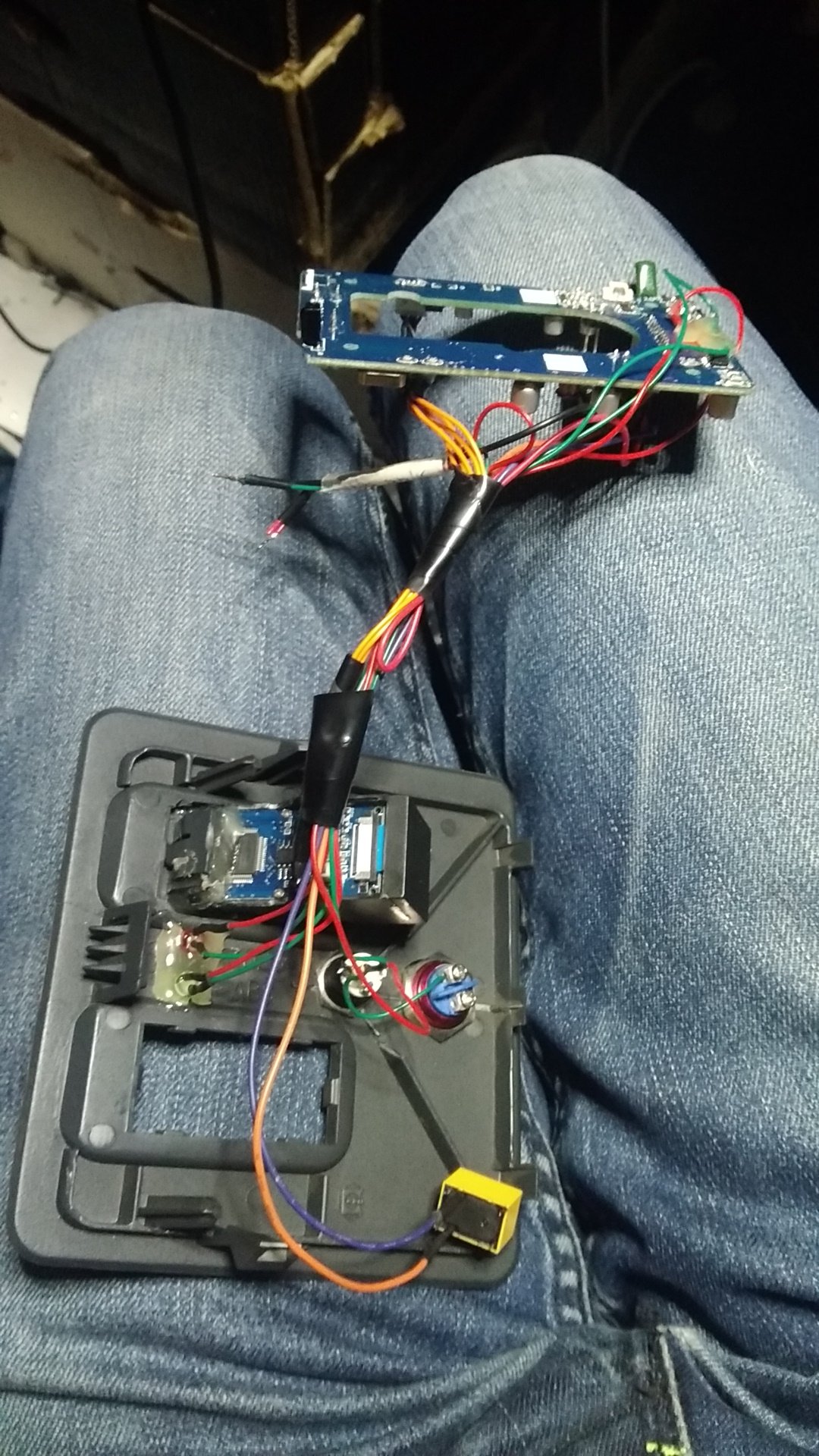

ElektronikCZ Odesláno 21. červen 2018 Autor Sdílet Odesláno 21. červen 2018 (upraveno) Tak jsem to ještě v rychlosti z většiny zapojil, už to bliká a pípá, což by asi většině lidí stačilo To by byla ta jednoduchá část hotova, teď to jen nacpat do palubovky a propojit se zbytkem těch kravin co tam budu dávat Taky mě ještě čeká spousta programování Teď se asi na týden odeberu na dovolenou, takže moc nového obsahu nečekejte, maximálně doplním věci co už jsem dělal nebo odpovím na nějaké otázky Odkaz na: Video s ukázkou Mimochodem se omlouvám za kvalitu videa, už se mi nechtělo laborovat se zrcadlovkou Upraveno 21. červen 2018 uživatelem ElektronikCZ Citovat Odkaz ke komentáři Sdílet na ostatní stránky More sharing options...

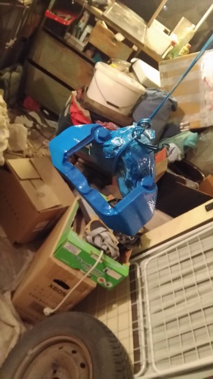

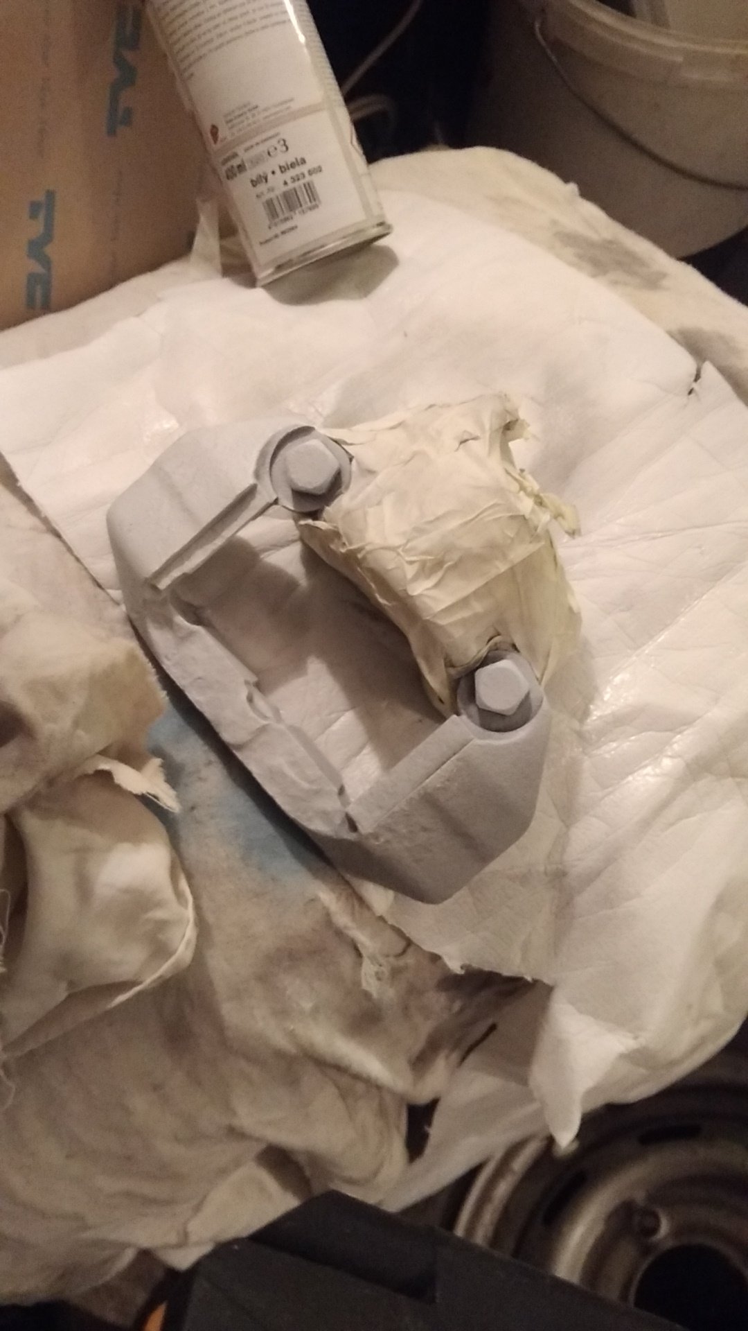

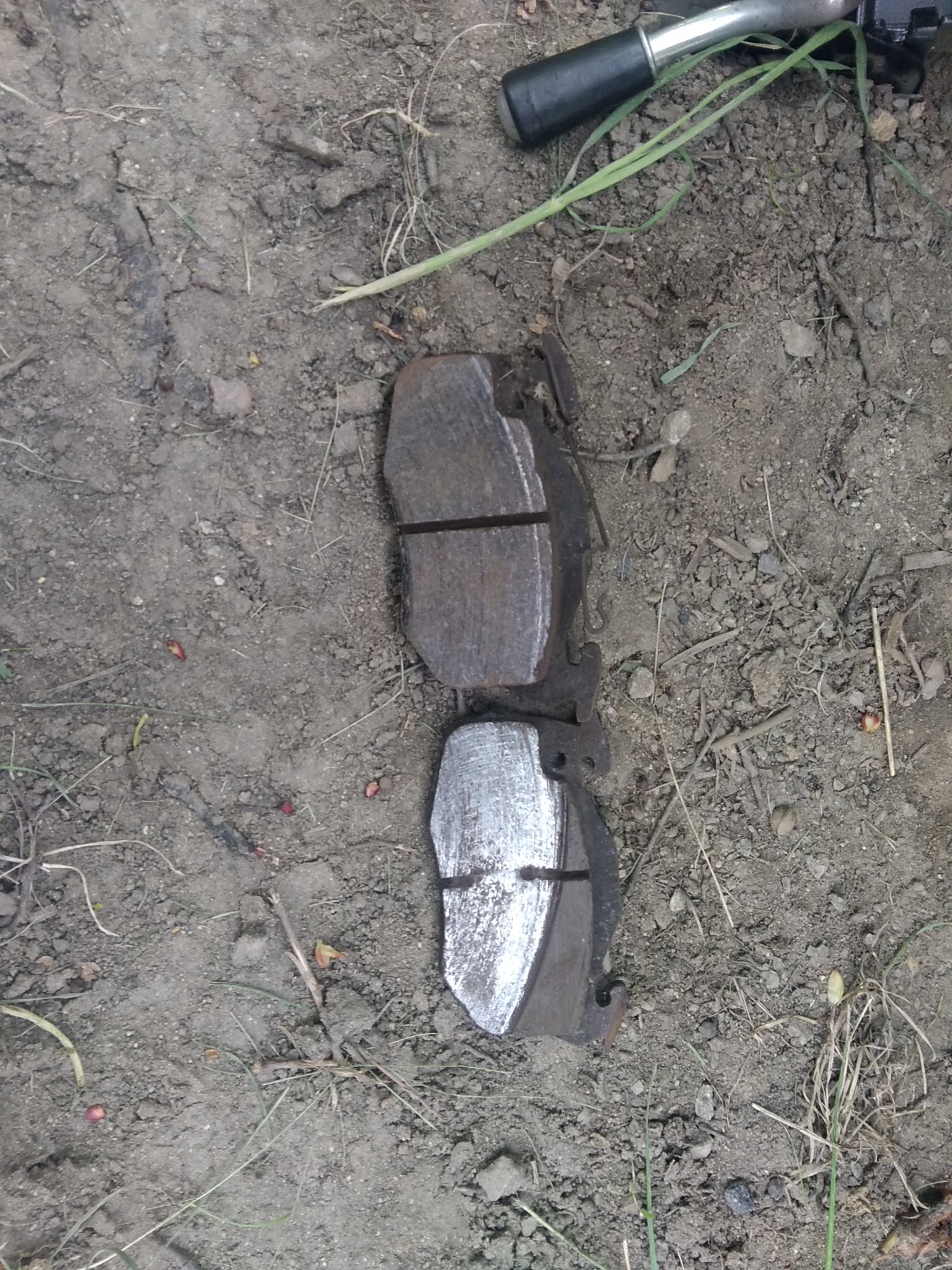

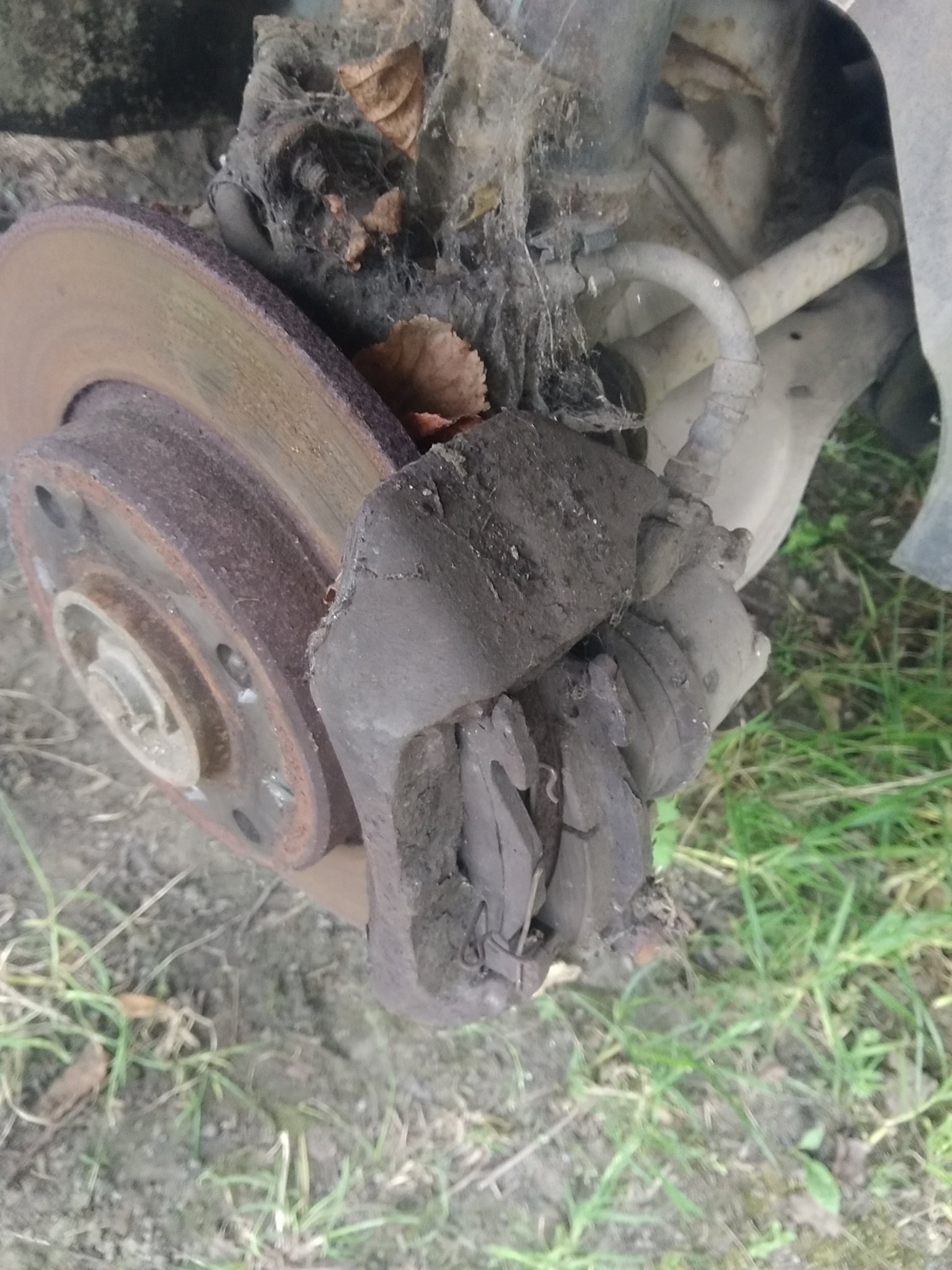

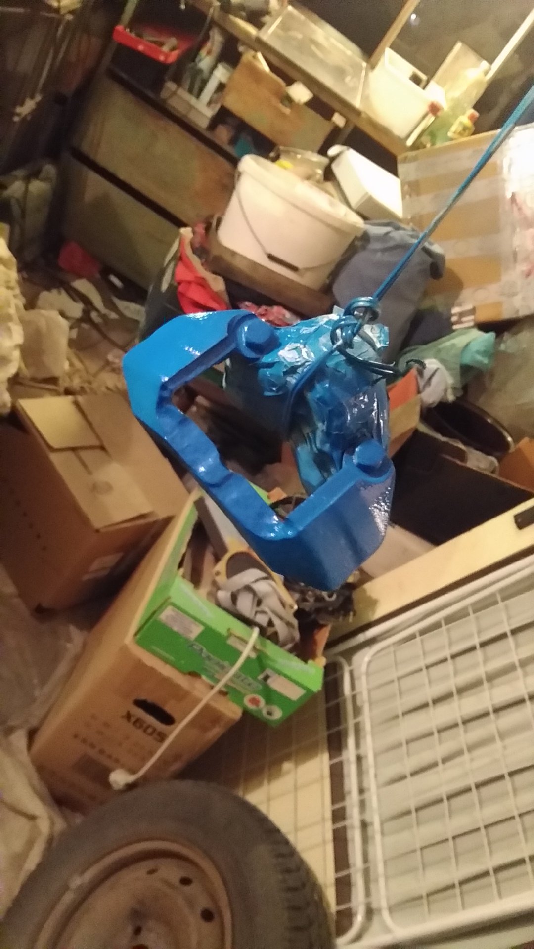

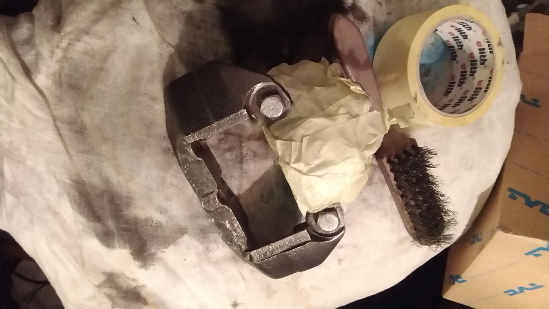

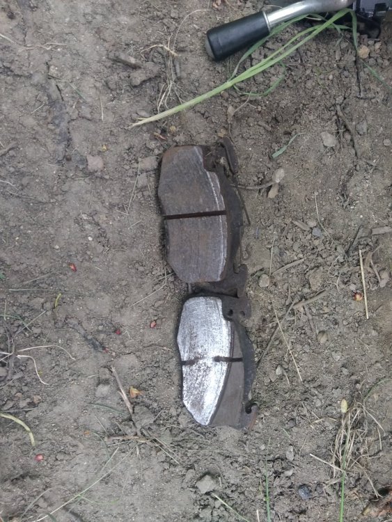

ElektronikCZ Odesláno 23. červen 2018 Autor Sdílet Odesláno 23. červen 2018 Takže jelikož zrovna sedím v trajektu a nemám co na práci, říkám si že bych doplnil něco málo ohledně brzd Když jsem auto převzal po 4 letech stání tak brzdič na straně řidiče byl celkem zatuhlý, ale to by byl nejmenší z problémů, což nejlépe popíše popíše přiložená fotka Destička byla pár set až tisíc kilometrů povyskočená po výměně destiček a promazání to pořád nebylo ono. Tím pádem jsem se rozhodl dát tam brzdiče z Citroenu ZX 1.4 co se nám válí na zahradě (jehož motor půjde do piškota jako subjekt pro naturbení, zatímco původní projde generální opravou. Taky z něj časem ukradnu posilovač řízení ). sundání proběhlo v pořádku, celkem se hýbaly, dokonce v nich byla kapalina V dalším kroku jsem je obrousil a nalakoval viz fotky, a přegumičkoval. když jsem je konečně namontoval na vozidlo, všiml jsem si, že narozdíl od původních brzdičů, jsou kompletně identické až na malý výstupek který překážel destičce. Tak jsem je zase sundal, zbrousil, přelakoval a vrátil po dokončení strany řidiče jsem si také všiml že původní brzdič ze strany spolujezdce ten výstupek obsahoval, takže ohledně toho jsem celkem ztracen. No brzdy už brzdí a celkem pěkně, takže snad jsem na chvilku zase posunul téma jediné co zbývá je dokoupit k nim liťáky, ale na to teď nejsou prachy Citovat Odkaz ke komentáři Sdílet na ostatní stránky More sharing options...
Hafity Odesláno 23. červen 2018 Sdílet Odesláno 23. červen 2018 Na té fotce s vysunutou destičkou nevidím takový ten úhelníček, který tam ty destičky pomáhá držet Citovat Odkaz ke komentáři Sdílet na ostatní stránky More sharing options...
ElektronikCZ Odesláno 23. červen 2018 Autor Sdílet Odesláno 23. červen 2018 Přesně v tom byl ten problém, někdo to tam nedal, destička vyskočila ale majitel spokojeně jezdil dál Citovat Odkaz ke komentáři Sdílet na ostatní stránky More sharing options...

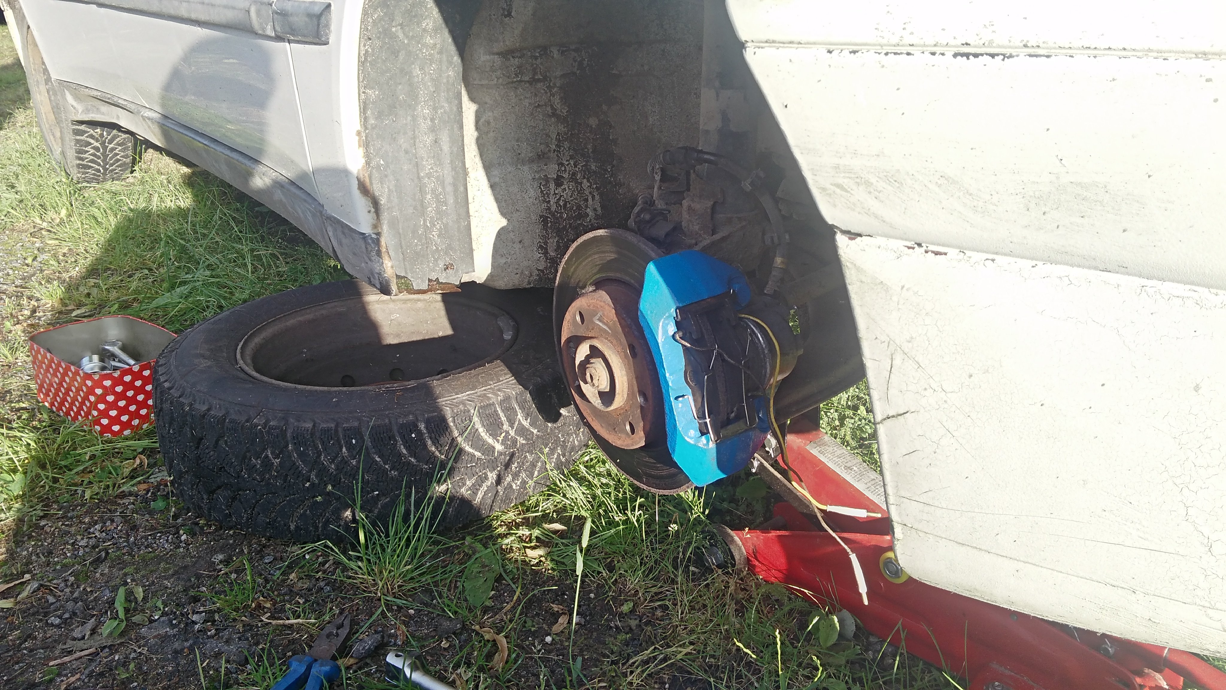

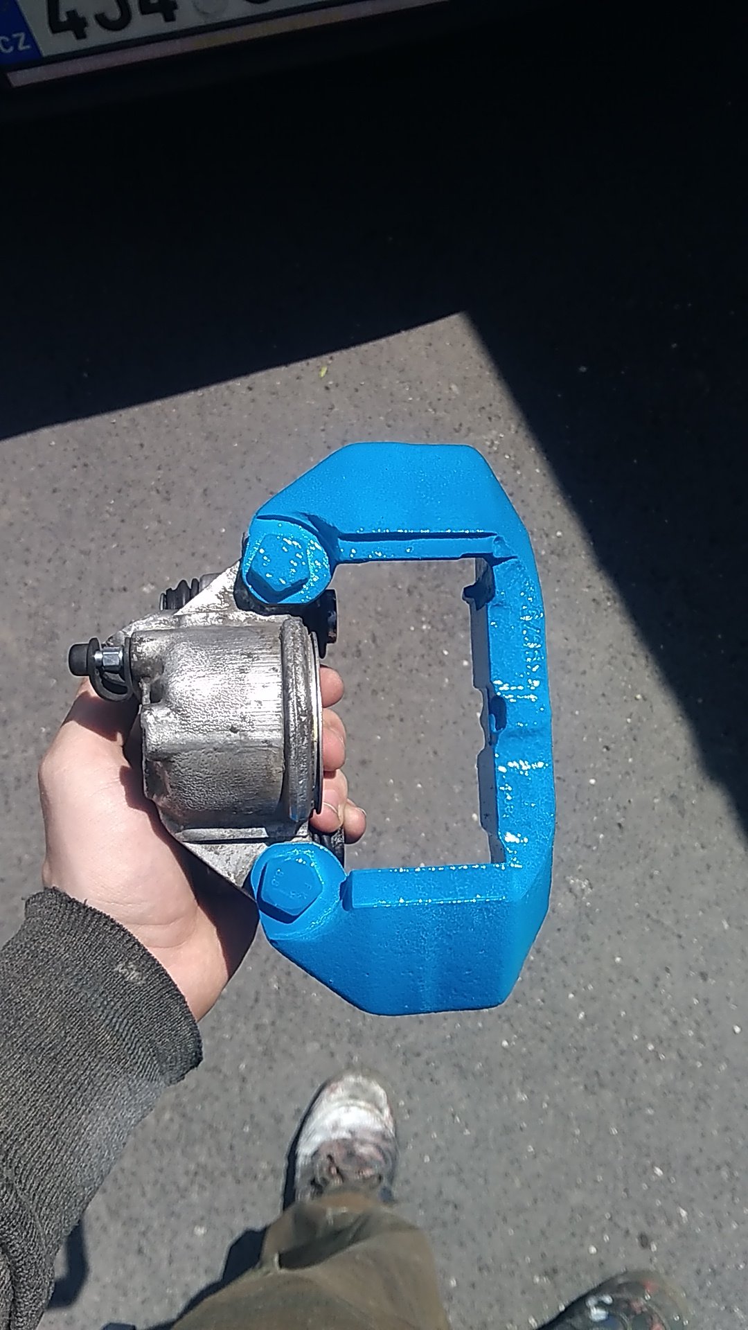

ElektronikCZ Odesláno 13. duben 2020 Autor Sdílet Odesláno 13. duben 2020 (upraveno) Tak jsem dnes dokončil generálku zadních brzd. Chtěl jsem původně jen vyměnit odvzdušňováky, ale ty byly přirezlé a zlomily se napůl. Tak říkám pohoda, tak rovnou vyměním i obložení a prasátka. No, nakonec se to sesypalo jak domino a vyměnil jsem komplet zadní brzdy a brzdové trubičky a hadičky v zadní části. A ještě k tomu mi umřely hodiny, tak je buď vyměním nebo nahradím nějakým displayem, třeba palubní počítač Když už jsem to měl rozdělané, všechno jsem odrezil a nabarvil, abych na to nemusel dalších pár let sahat. Veškeré obložení a prasátka jsem koupil brembo, aby to konečně trošku brzdilo. Na fotkách je před, po, a finální výsledek. Taky mám nachystané nové liťáky Přemýšlím, jestli někde sepsat postup, mám to celé nafocené i s tím barvením. Taky jsem měnil všechny filtry a svíčky. Teď je v plánu nová technická, pak mám nachystanou novou převodovku a spojku valeo, a pak začnu s tuningem. Kvůli koroně se řidičák zatím nekoná, už jsem ho měl mít Aspoň mám čas tam dodělat co je potřeba. Upraveno 13. duben 2020 uživatelem ElektronikCZ trucker1245 a ozzy56 ohodnotil 2 Citovat Odkaz ke komentáři Sdílet na ostatní stránky More sharing options...

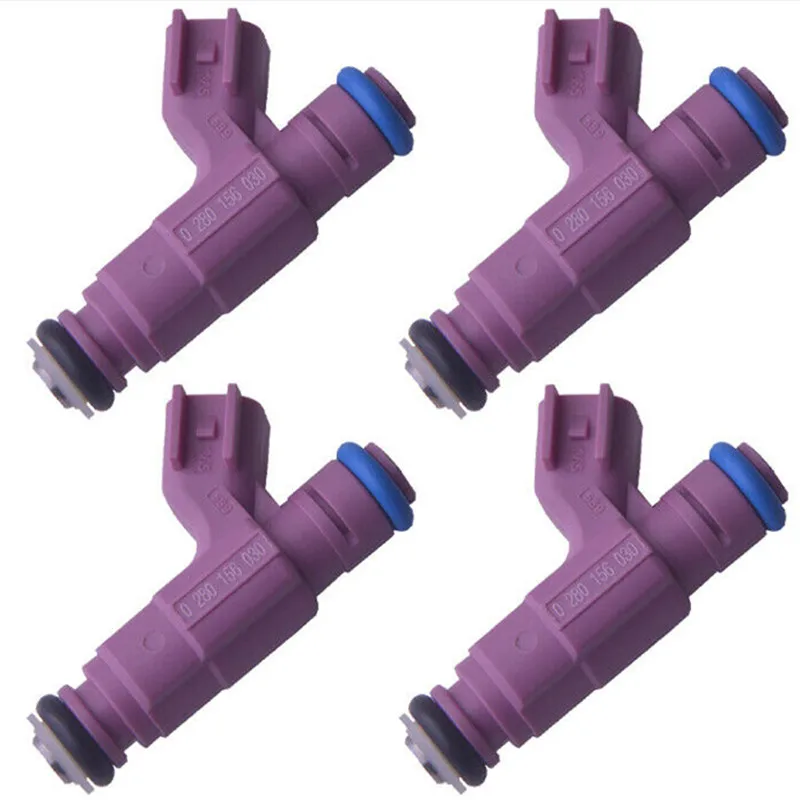

ElektronikCZ Odesláno 25. únor 2021 Autor Sdílet Odesláno 25. únor 2021 (upraveno) Takže to vypadá že zkusím napasovat vstřiky z PT cruiser 2.4 turbo, které mi dodá z vrakáče kamarád z Ameriky Mají kolem 420cc/min, což odpovídá 150hp na kolech při použití ethanolu a 80% vytížení podle online kalkulaček. Samozřejmě na klice by ten výkon byl vyšší. Je tam trocha rezervy pro zvyšování výkonu do budoucna, ale jelikož na ethanol je potřeba mnohem větší průtok, musel bych buď použít benzín nebo koupit větší. Pro porovnání, šedý by měl být origo vstřik (podle mroauto) a růžový je z PT cruiseru. Je o něco delší, ale jinak by měl pasovat. Pokud máte jiné nápady, určitě dejte vědět Upraveno 25. únor 2021 uživatelem ElektronikCZ VojtouNerCZ ohodnotil 1 Citovat Odkaz ke komentáři Sdílet na ostatní stránky More sharing options...
