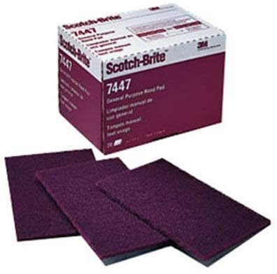

MilanF1 Odesláno 26. červenec 2018 Odesláno 26. červenec 2018 Je jedno zda staré či nové. U nového se to stříká na zdravé díly a znasobujes ochranu. U starého záleží jak to vypadá, ale i stříkat vosk na rez má smysl, měl by zmírnit její rozvoj. Ale aplikaci pri novem aute se to nevyrovna. Určitě dutiny - prahy, vnitřky dveří, vnitřky blatniku (spodky). Možno i kapotu, kufrove dveře... akce na pár minut. Pak je možné vystrikat podbehy plastizolem (gumoasfaltem, např. Body 950). Když bude tato akce, udělal bych to. Na zvážení je celá podlaha, tam už je mnohem více práce s odstojenim, zalepenim atd. Pokud to člověk myslí s autem vážně a z fabriky tam krupice není, aplikoval bych to i na podlahu - sůl je svině. Tohle bude člověk dělat stejně jen jednou za život auta. Ale jen upozorním, že jakýkoliv plastizol je nutné stříkat na čistý, odmasteny a obrouseny povrch! Jinak se bude loupat. Doporučuji třeba scotch brite červený (hrubsi). Ideálně v kombinaci s ředidlem nebo jiným odmastovadlem (brousí se a čistí v jednom kroku). Jen doplním pro jistotu, nejdříve plastizol a po zaschnuti vosk. Pokud objevíte korozi - drátěný kartac, až na čistý plech, antikorozni základ + plnic (např. V jednom kroku s epoxidovym plnicem od Retech - přelakovatelný i bez brouseni). Poté plastizol. Ať se vám akce vydaří a plechoví miláčkové tu budou žít navěky. Citovat
