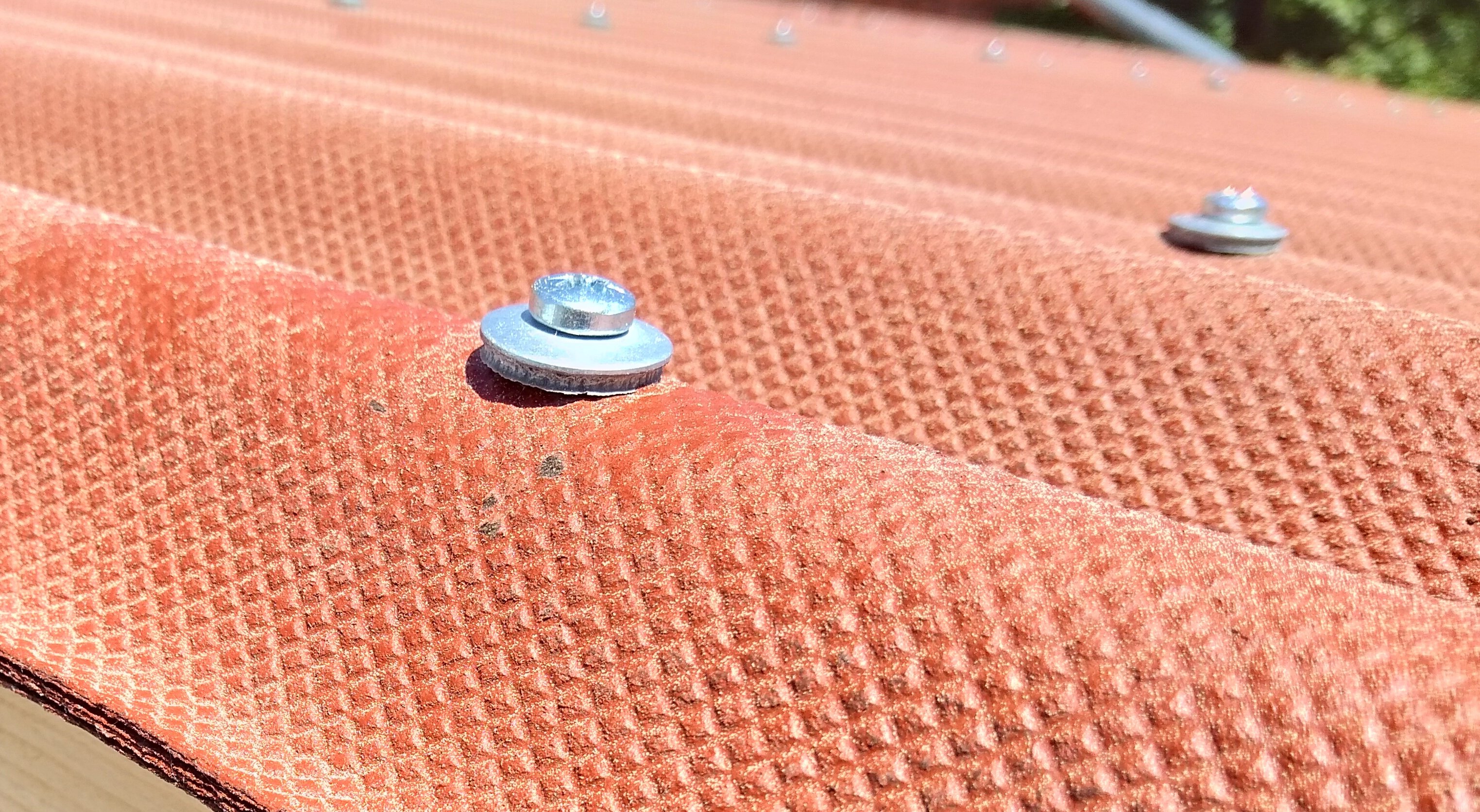

Guest minimaxa Odesláno 8. květen 2018 Odesláno 8. květen 2018 (upraveno) Dával jsem to teď na pergolu 15m² a přidělával já to vruty a k nim podložku s gumičkou. Na druhé staré pergole to je 15 let bez jakéhokoli poškození a tam je to natlucene hřebíky s plastovou hlavou, tenkrát se to kupovalo originál k tomu. Lepší jsou ale ty vruty a ta podložka. Upraveno 8. květen 2018 uživatelem minimaxa Citovat
Guest minimaxa Odesláno 8. květen 2018 Odesláno 8. květen 2018 (upraveno) Myslím že určitě. Ty origo hřebíky by k tomu měli mít. Ty vruty s podložkama jsem ale kupoval jinde. Edit: tak hřebíky jsem v OBI nenašel ale našel jsem jich ještě asi 250 doma http://www.levnestavebniny.cz/onduline-hreby-s-pvc-hlavou-.3183/ Můžu ti je poskytnout, pokud chceš. Ale jak píšu výše, kup raději ty vruty s podložka. Upraveno 8. květen 2018 uživatelem minimaxa Citovat
vendelinek Odesláno 8. květen 2018 Odesláno 8. květen 2018 (upraveno) Kdyz jsem kupoval vlnivku v baumaxu,asi 14 let zpatky, tak mi k tomu dali tydle vruty s podlozkama a k tomu dostal čepičky na vruty Upraveno 8. květen 2018 uživatelem vendelinek Citovat
