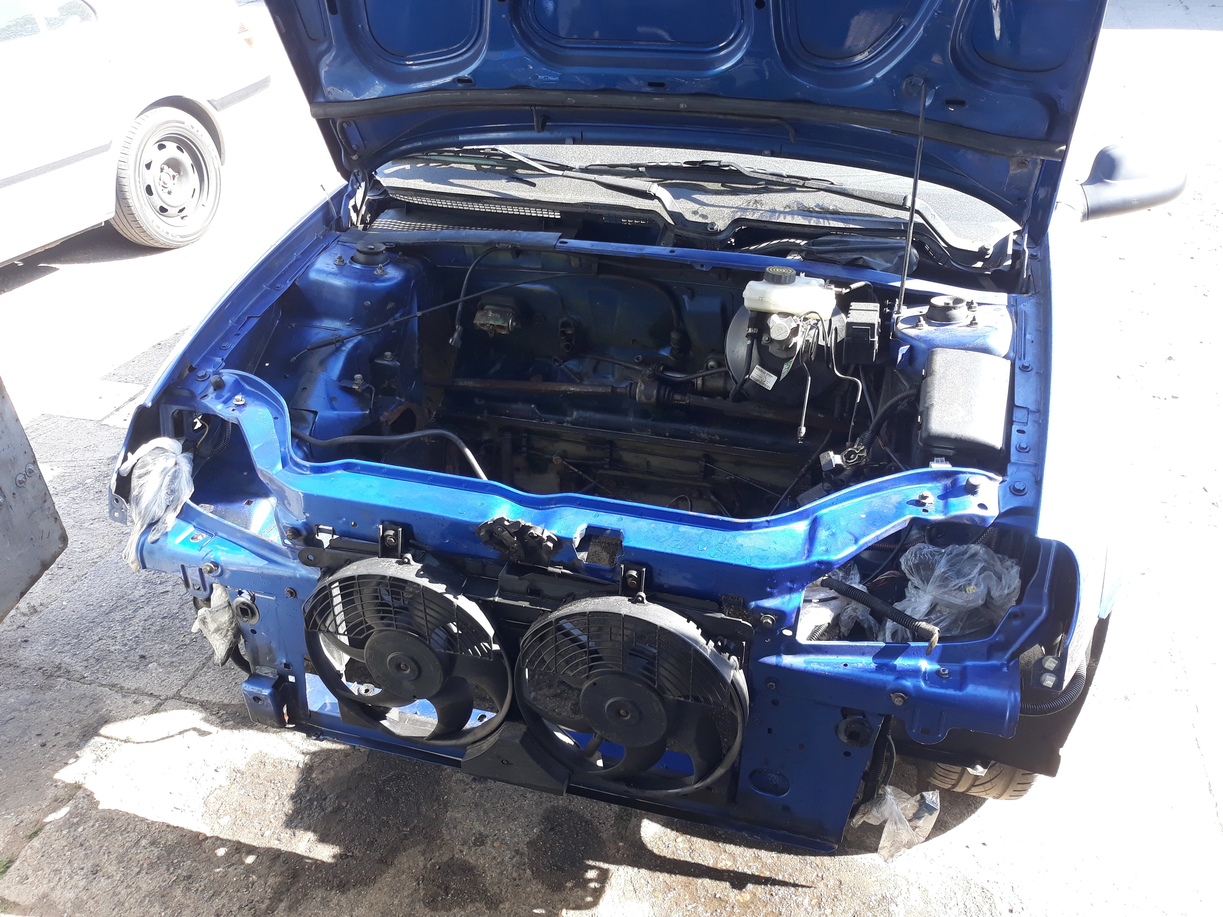

greg Odesláno 15. duben 2018 Sdílet Odesláno 15. duben 2018 Ahoj, po dlouhé době bych se rád pochlubil (a taky si tady vedl deníček) projektem na jehož počátku se nacházím. Celé to vlastně spočívá v úpravě jednoho modrého Saxa VTS. Je to 1.4ka 8v, KFW tu3jp. Jde o úpravu pro amater rallye. Auto zůstane na klasických SPZ ale do provozu se nepodívá. Plán, je následující. Co se týče motoru, aktuálně se dělá hlava. Vyleštěný komory, sací a výfukový kanály. Hlava půjde snížit ale zůstane sériová vačka. Uvidíme jak se snížením popasují rozvody (rozuměj předstih) případně dáme stavitelné vačkové kolo. Samozřejmostí jsou nová gufera ventilů. Vstřiky a lišta zůstane původní, rozdíl bude v dopravě vzduchu. Tady plánujeme osadit čtyřklapku z motocyklového motoru se vstřikováním. Druhou sadu kanálu pro vstřiky použijeme pro sběr podtlaku. Nová spojka (zatím klasická), a úprava setrvačníku. Co se týče výfuku, svody 4-1, nechci přijít o katalizátor jednak je povinný i na soutěžích a jednak má pozitivní vliv na výkon. Brzdy: Na přední osu by mělo jít montovat třmeny a kotouče z 307 HDI, vzadu bubny tak výměna za kotouče. Podvozek: zatím se neví Kdo by to dočetl až sem a chtěl vidět nějaké fotky přidávám odkaz na rajče. https://vts-nogarage.rajce.idnes.cz/1.4_VTS/ Pepito a Almanil ohodnotil 2 Citovat Odkaz ke komentáři Sdílet na ostatní stránky More sharing options...

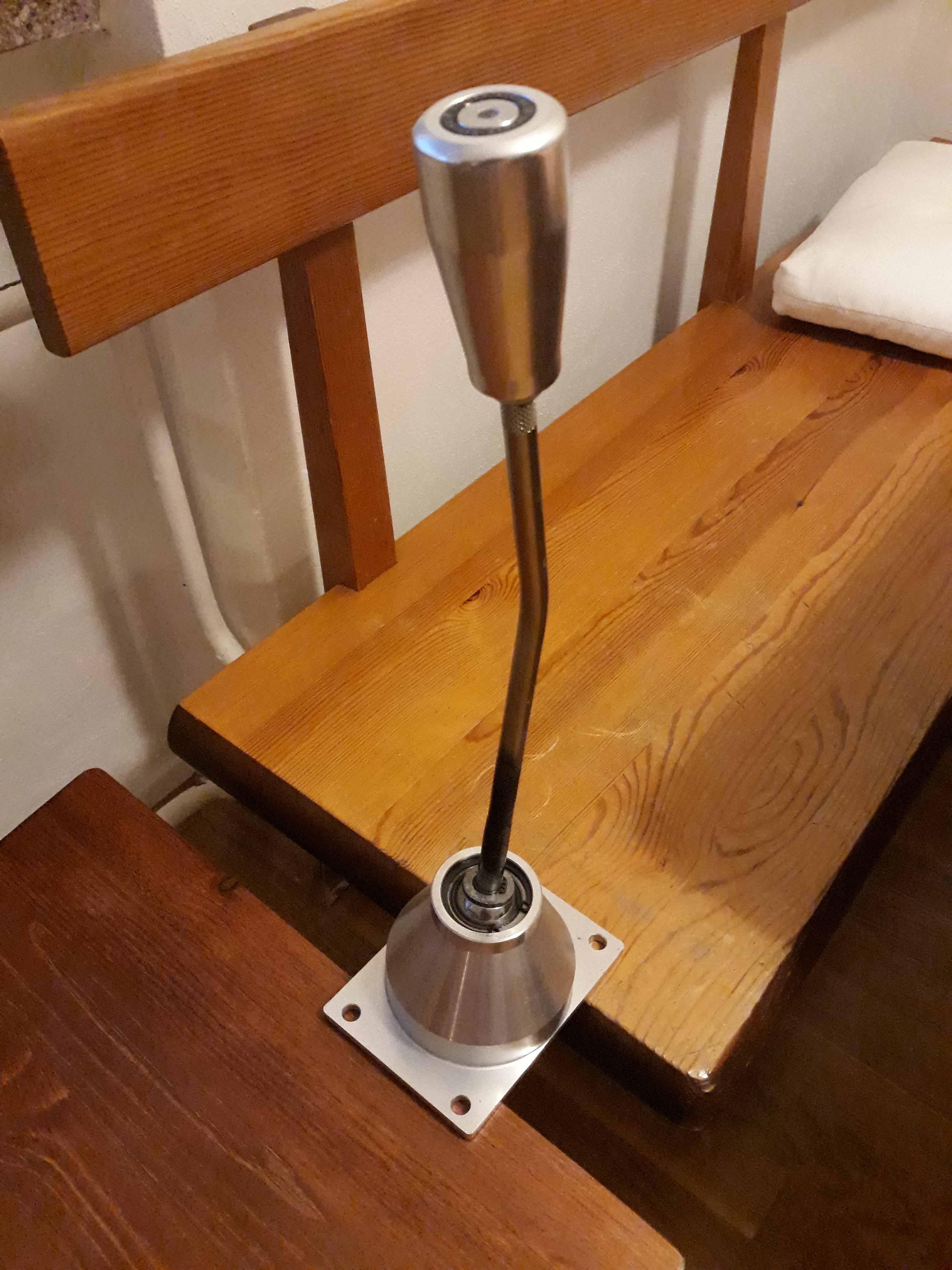

greg Odesláno 19. duben 2018 Autor Sdílet Odesláno 19. duben 2018 Klec bude. Jen nejspíš ne tuto sezónu. Během práce na motoru postupuju s drobnosti -> jako třeba.. řadička, prodloužená o 8cm, prodloužené spodní rameno a nová hliníková konzola. Citovat Odkaz ke komentáři Sdílet na ostatní stránky More sharing options...

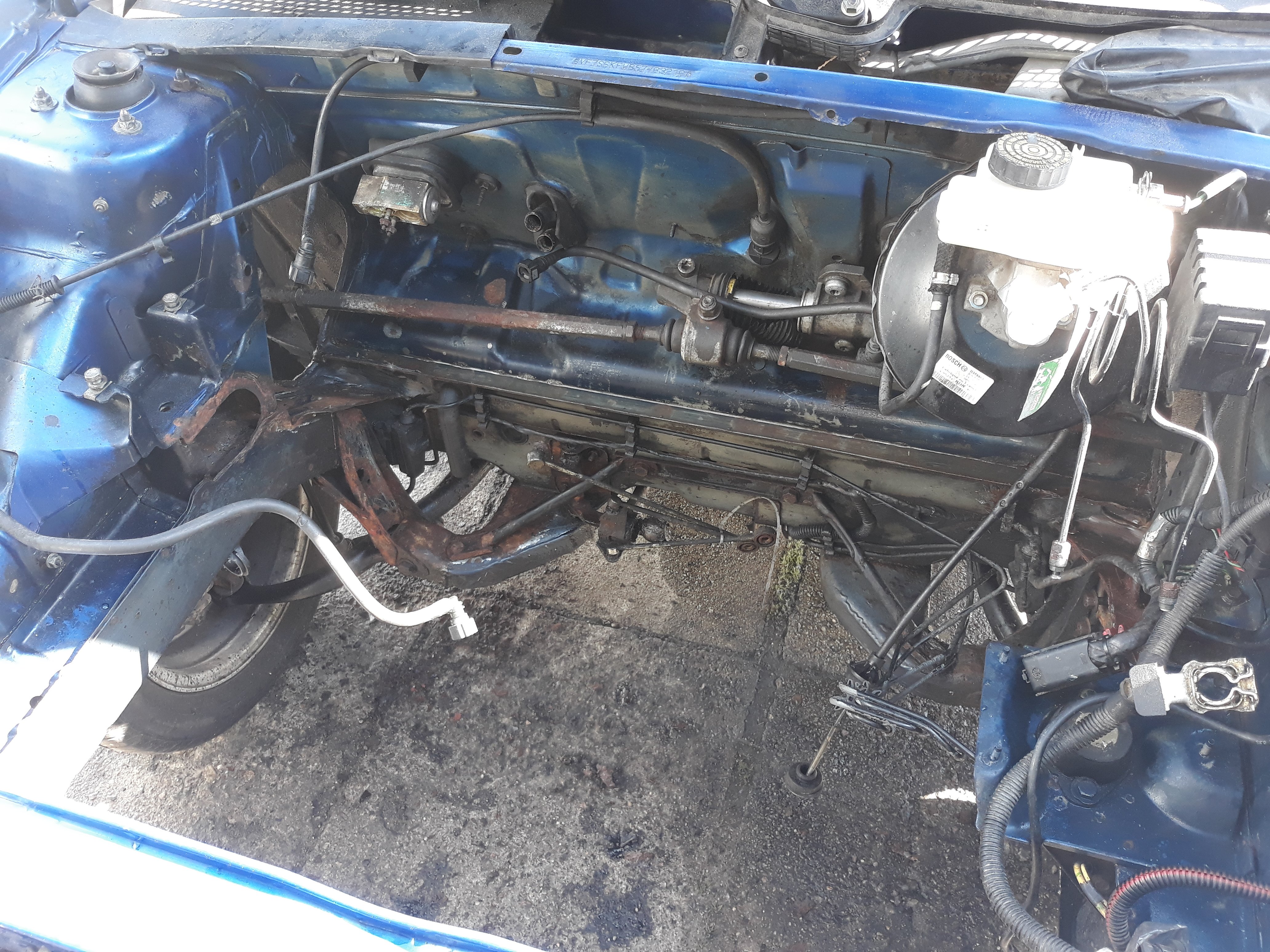

greg Odesláno 1. květen 2018 Autor Sdílet Odesláno 1. květen 2018 Prave probiha demontaz poslednich dilu z motoroveho prostoru a bude se resit rez a zesileni napravy. Nejspis se nahradi stavajici vzpera mezi pevnymi rameny. Hlava uz je snizena, spocitana na 11.5:1 a ventily maji nova gufera. Jelikoz bude odebrano abs, bude hlavni brzdovy valec nahrazen valcem ze 406. Citovat Odkaz ke komentáři Sdílet na ostatní stránky More sharing options...
greg Odesláno 7. květen 2018 Autor Sdílet Odesláno 7. květen 2018 Pomalu to uzdravuju Rikic339 a RichVa ohodnotil 2 Citovat Odkaz ke komentáři Sdílet na ostatní stránky More sharing options...

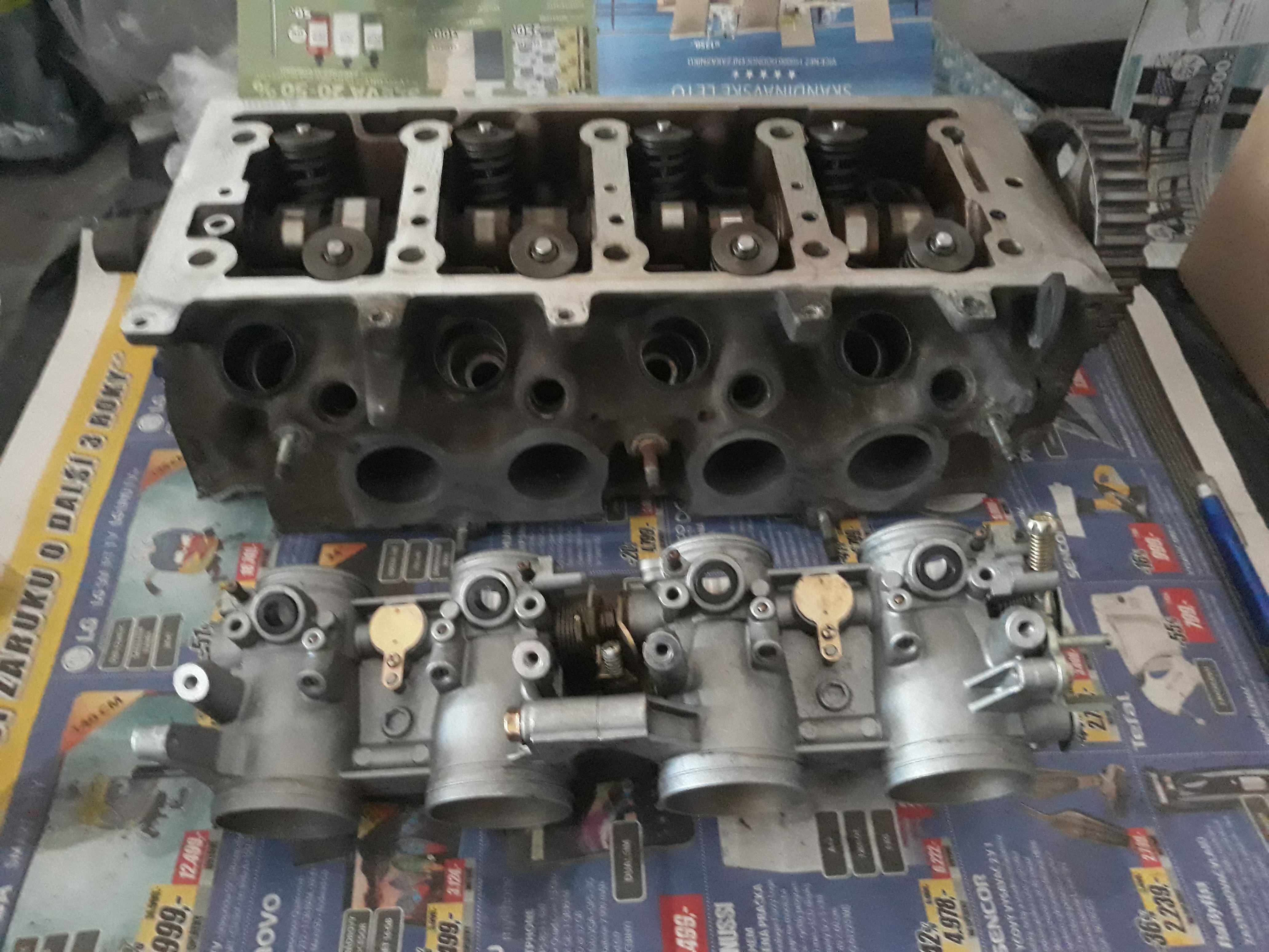

greg Odesláno 8. květen 2018 Autor Sdílet Odesláno 8. květen 2018 Tu ctyřklapka. Příští víkend vyvařit dvě díry v mot. prostoru a nalakovat. Pak uz konecne ty lepší práce. Citovat Odkaz ke komentáři Sdílet na ostatní stránky More sharing options...

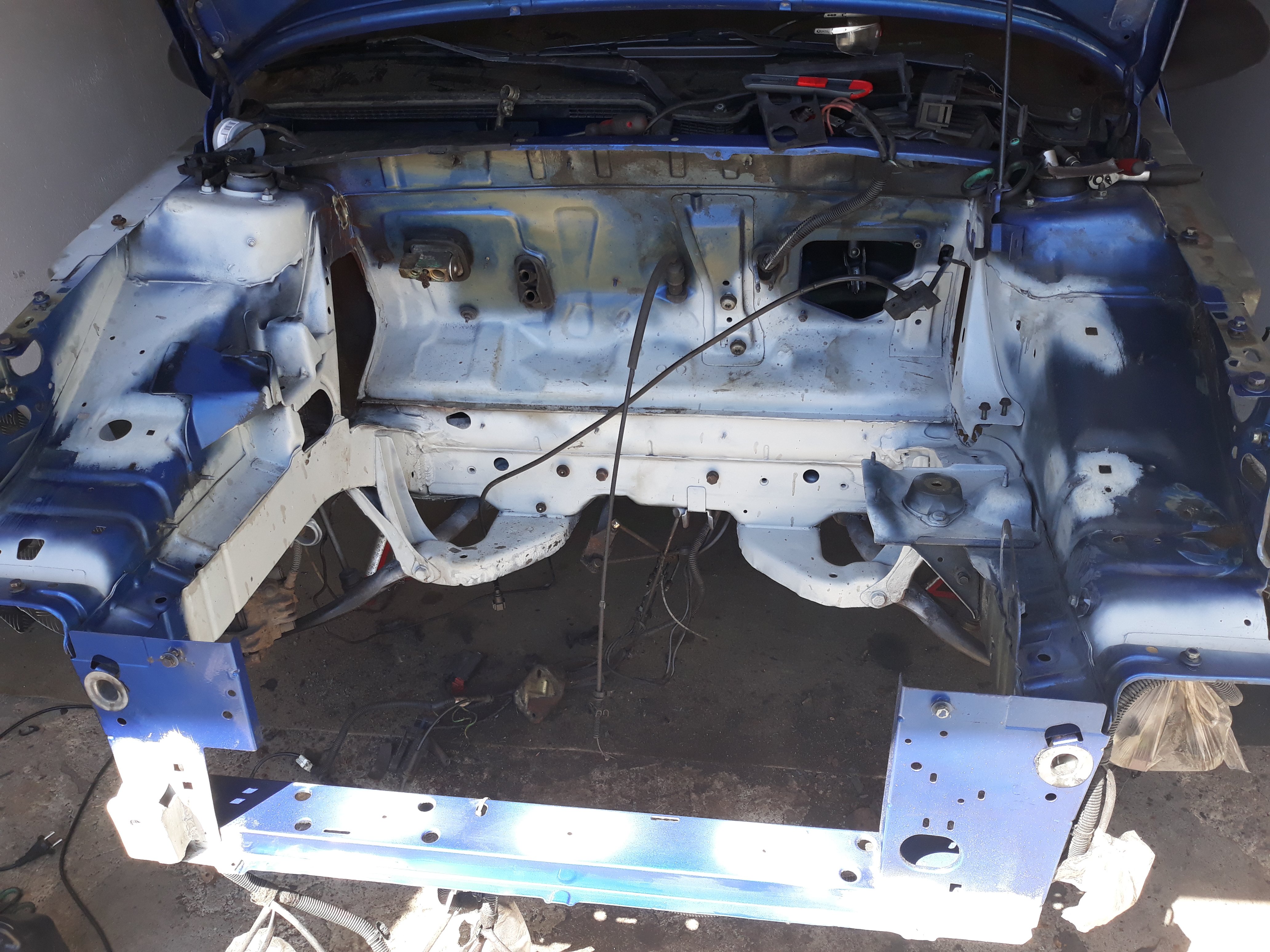

greg Odesláno 12. květen 2018 Autor Sdílet Odesláno 12. květen 2018 Nalakovano. Nakonec necim na bazi polyuretanu pro petrochemicky prumysl. Melo by to byt odolne vsemu co se muze pod kapotou vyskytnout.:) pavelu96, Béďa a Rikic339 ohodnotil 3 Citovat Odkaz ke komentáři Sdílet na ostatní stránky More sharing options...
