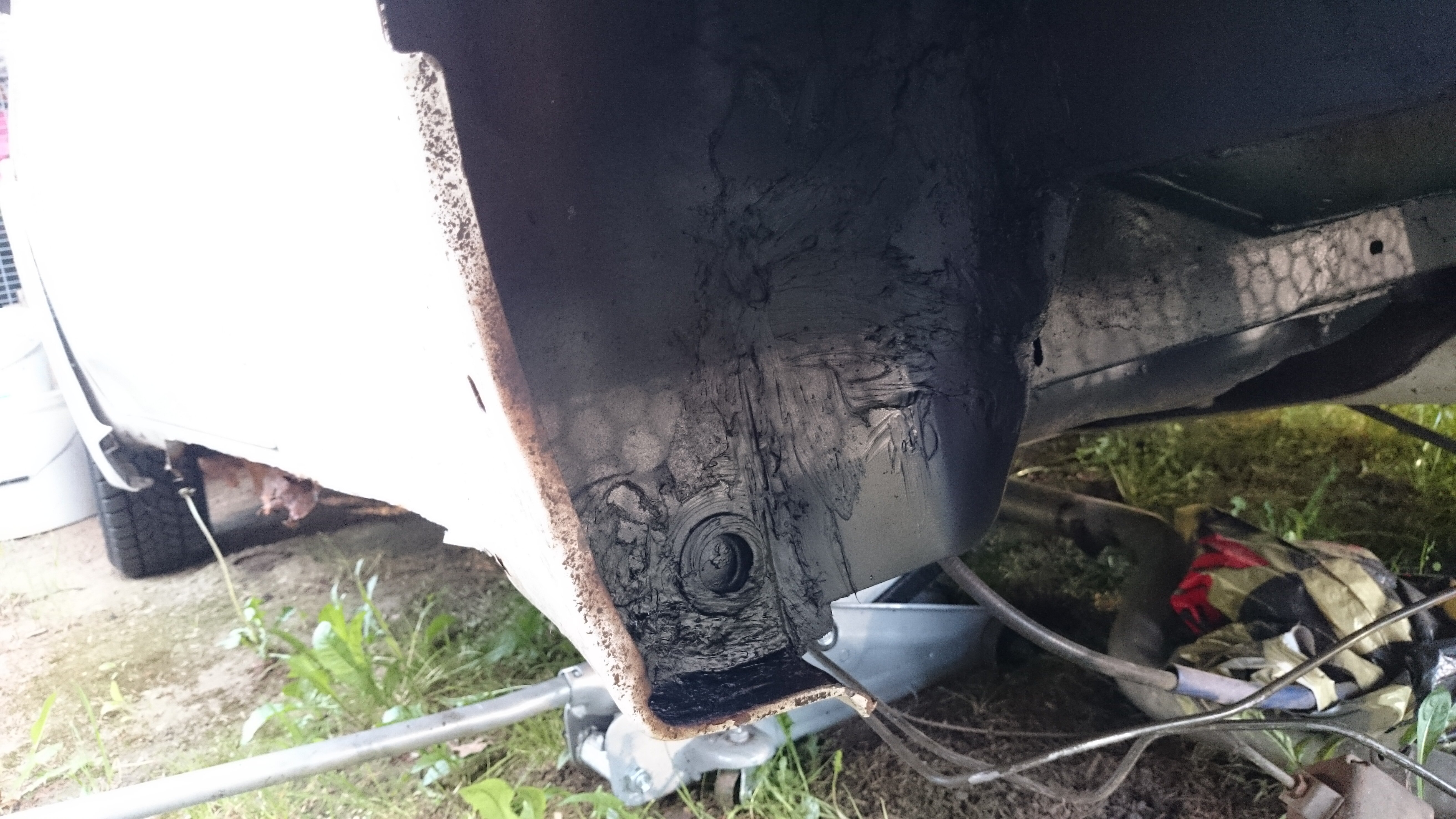

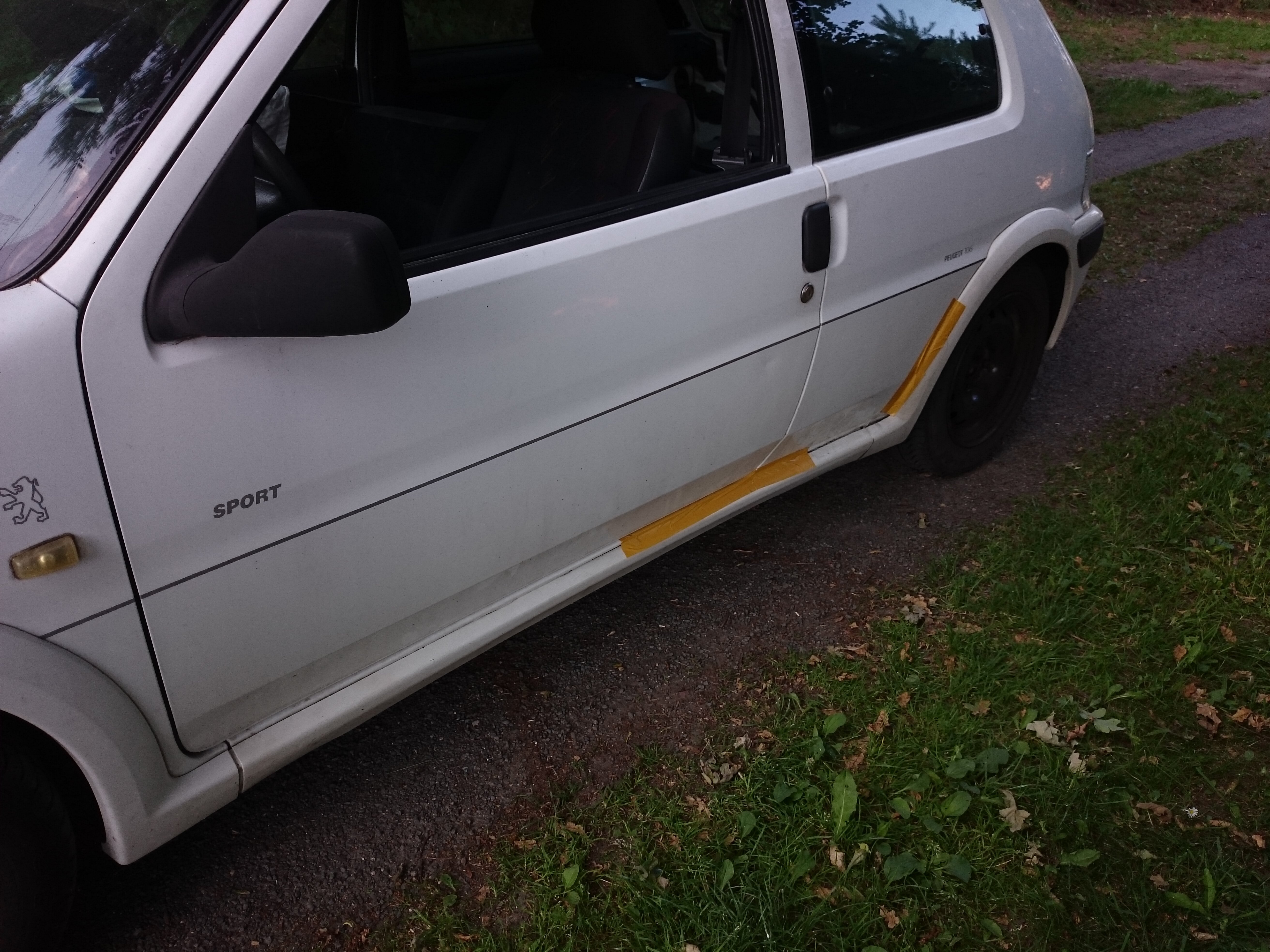

Háček Odesláno 27. květen 2018 Autor Odesláno 27. květen 2018 Tak podbehy a zadni cast karoserie dokonceny a naprava je na miste, dneska dokoncim zadni brzdy a hodim to konecne na kola at se muze zacit s prahama kemo a Milan+ ohodnotil 2

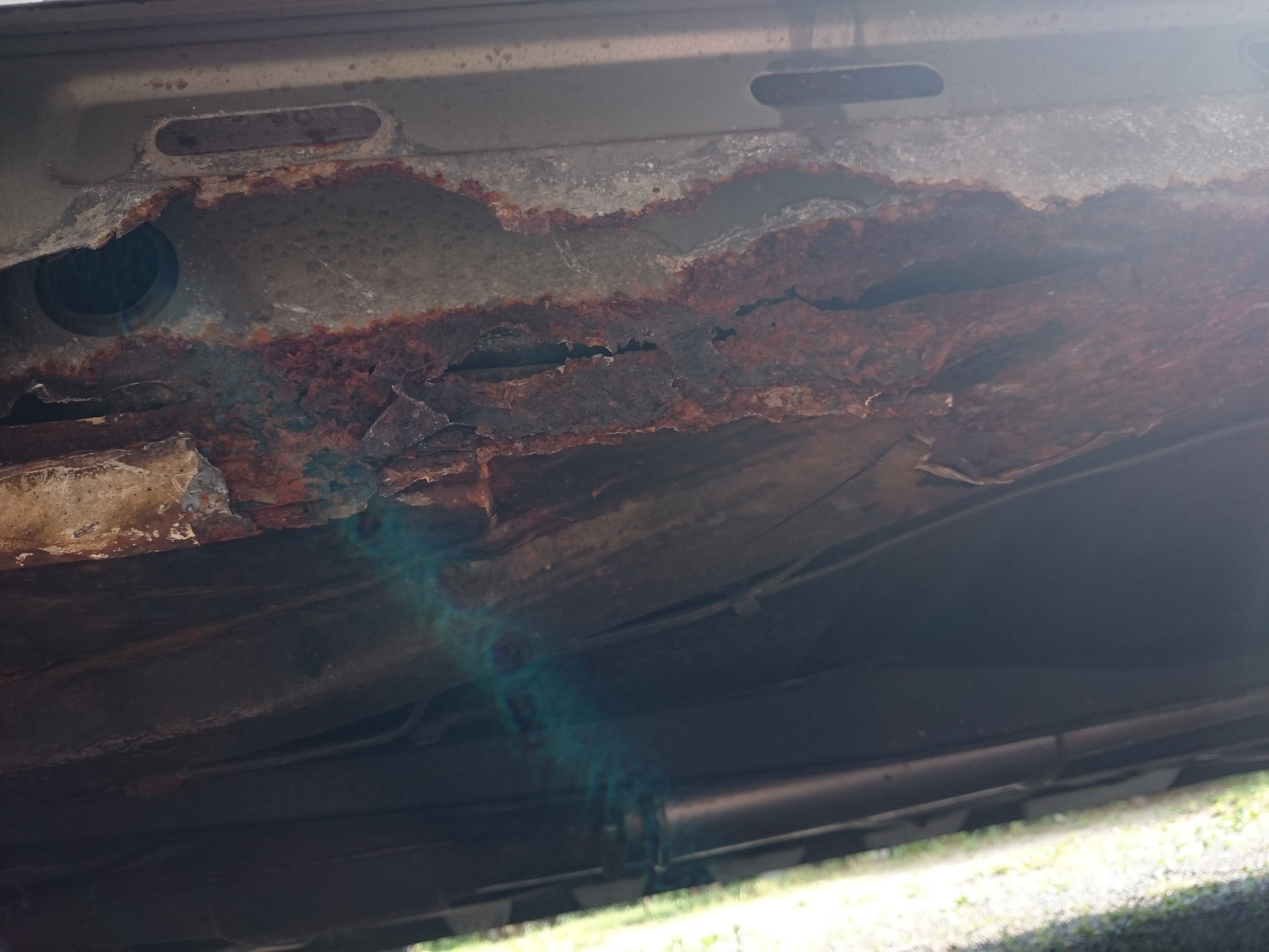

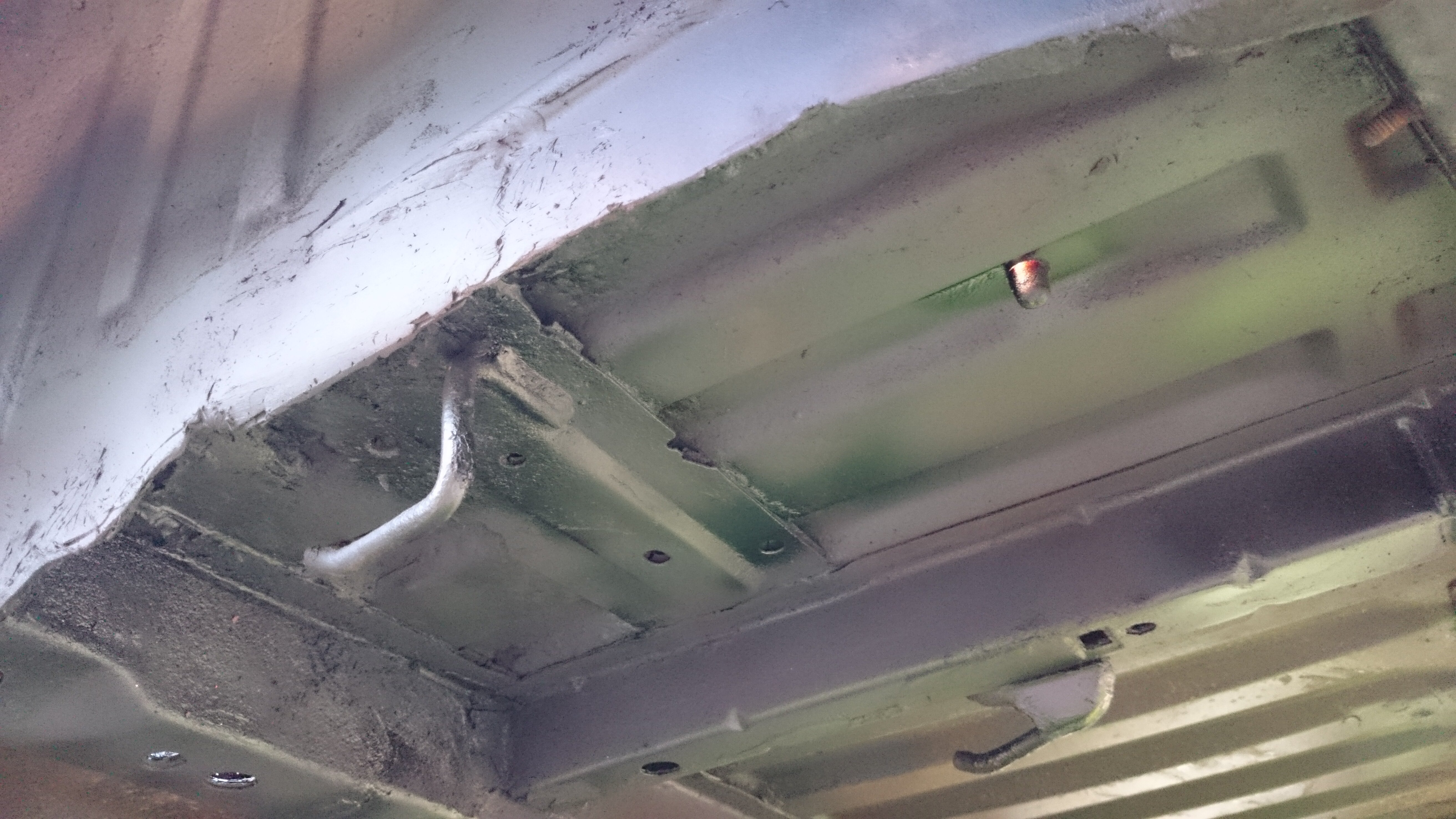

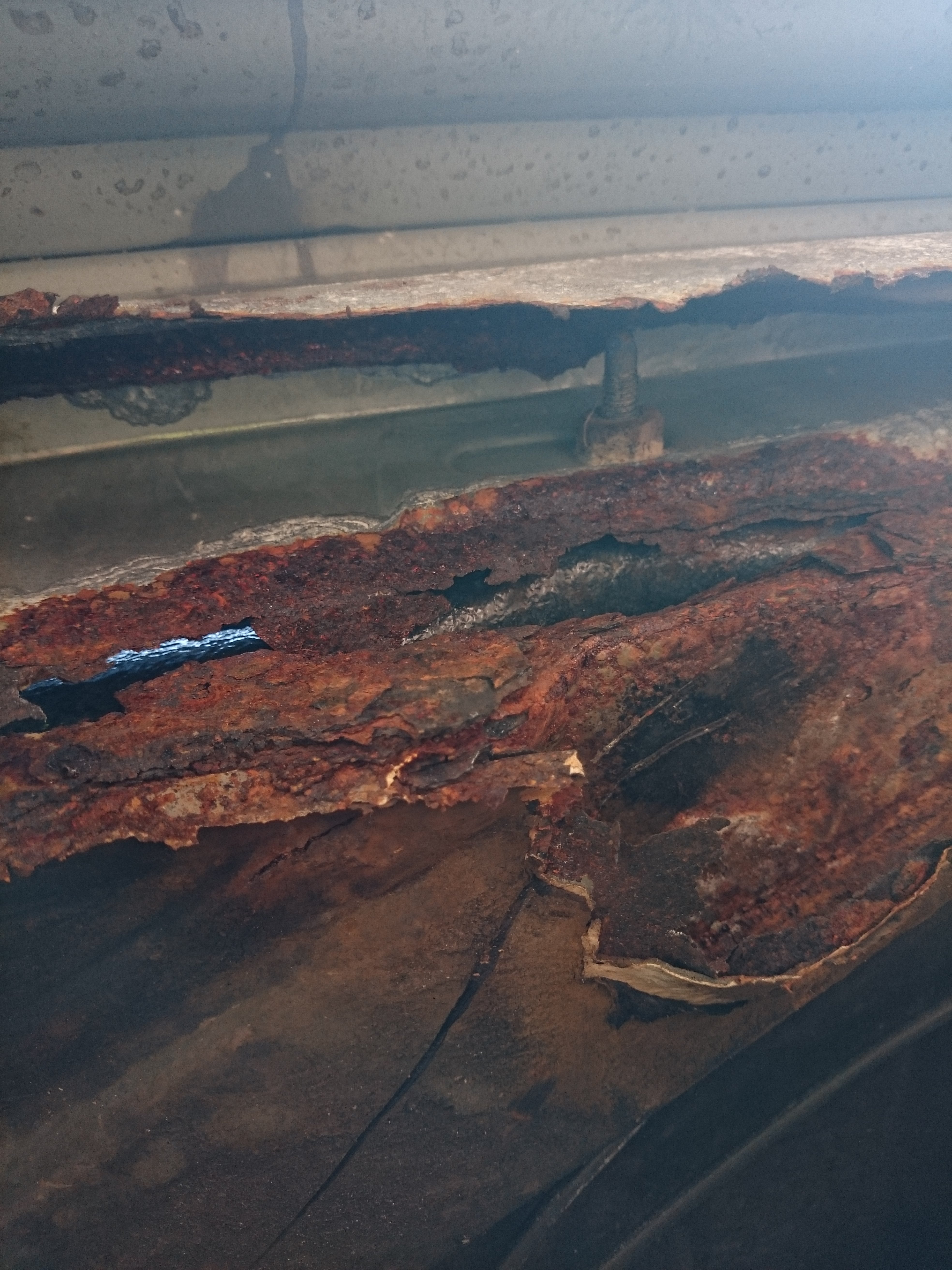

Háček Odesláno 6. červen 2018 Autor Odesláno 6. červen 2018 (upraveno) tak po delším bádání a dloubání jsem dospěl k závěru že to doma na naájezdech nedám, po konzultaci s klempířem to u nich vyjde mezi 8-10 tis s lakem , což si myslím že je dobrá cena, záleží na rozsáhlosti koroze. Dočasně přichycen plast prahu a lem, abych nebudil takou pozornost a zítra za ním zajedu a z hruba mi to nacení . Jen dodám že je to až na kobereček prohnilý .. Upraveno 6. červen 2018 uživatelem Háček
MilanF1 Odesláno 6. červen 2018 Odesláno 6. červen 2018 Podlaha je dobrá? Už vím, tam jsi ještě nekoukal.

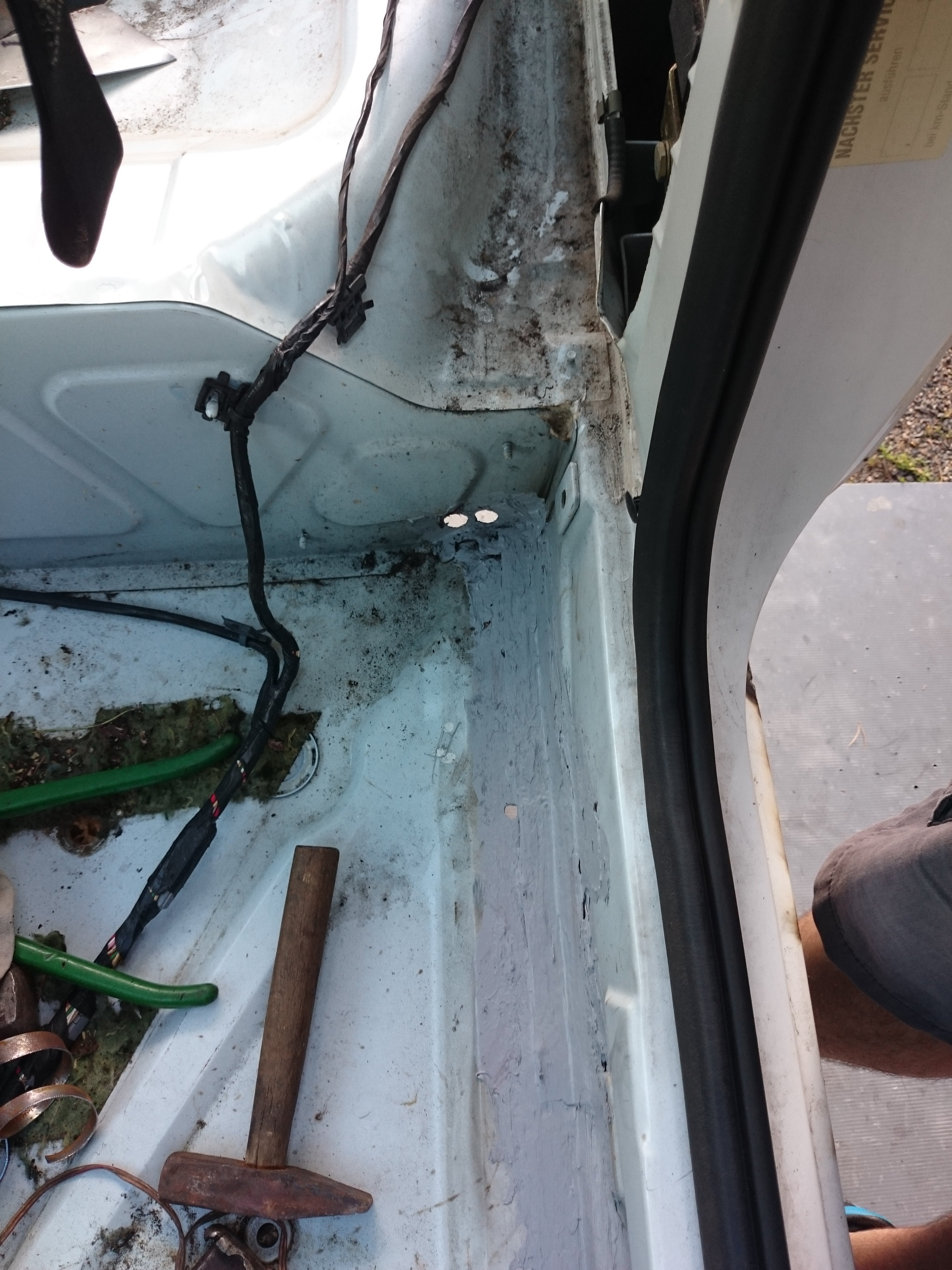

Háček Odesláno 6. červen 2018 Autor Odesláno 6. červen 2018 jako šroubovákem jsem projel skrz do koberce ale neni to do pulky auta cca 10cm od pomyslnýho prahu jinak to je uplně bez koroze
Háček Odesláno 6. červen 2018 Autor Odesláno 6. červen 2018 Děkuju, ale zatim tam jedu jen nacenit to .... auto mě zatim vyšlo na cca 12.000,- motor jde jako hodinky, převodovka potřebuje jen nový gufera a novej olej , výfuk je za katíkem novej, komplet zadní brzdy i s trubkama jsou nový, tak jsem si řek že to nebude zase takovej propadák , když se prodávaj kolem 40tis (podle fotek v dobrym stavu, ale buh vi jak to vypada pod plastama) . .. Více méně jsem věděl do čeho jdu, ale že ta koroze bude tak rozsáhlá jsem nečekal, podběhy mam vyvařený nápravu po repasu na místě, tak proč to nedokončit do leštící fáze .
Vena garážmistr Odesláno 6. červen 2018 Odesláno 6. červen 2018 Ale tak jo dá se říct že to nejhorší máš skoro za sebou a už jsi k tomu podle toho kolik jsi pod tím strávil času získal i jistý citový vztah. Takže jo už by to bylo škoda to nechat osudu. Háček ohodnotil 1
MilanF1 Odesláno 7. červen 2018 Odesláno 7. červen 2018 Ted uz je nesmysl, aby to nedokoncil. Ale ten citový vztah bude asi velký.

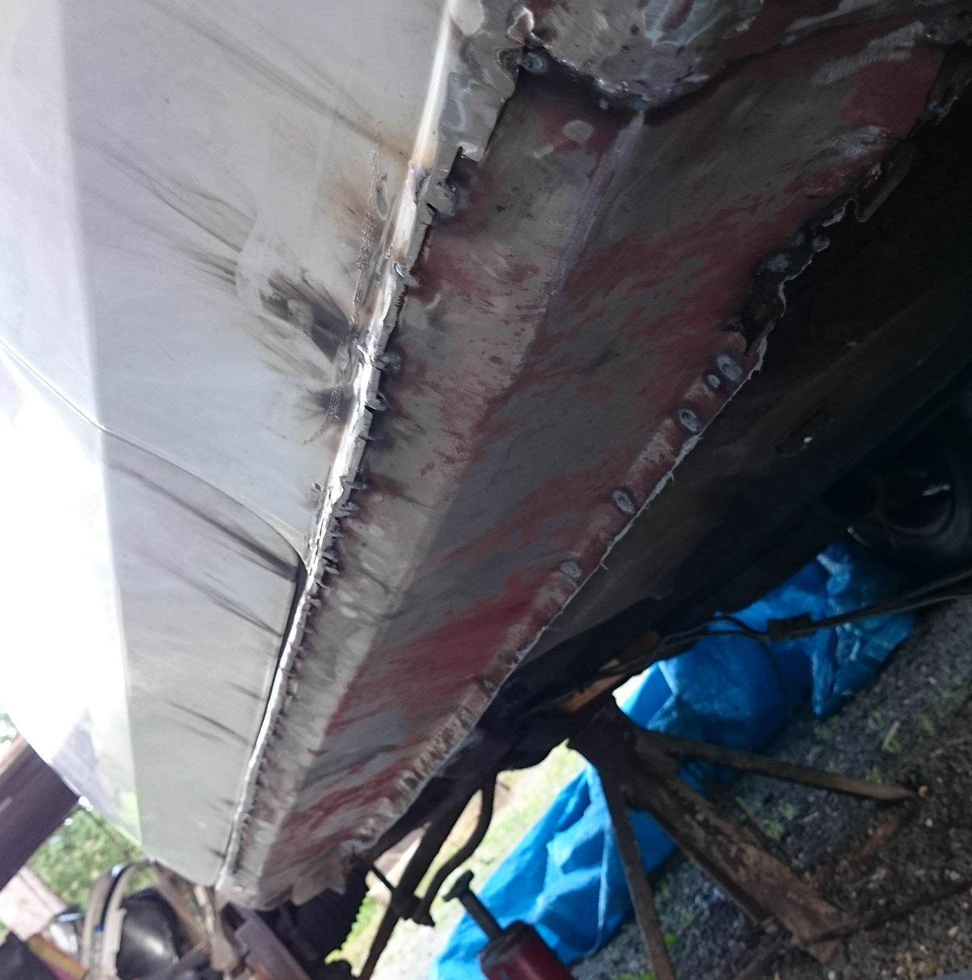

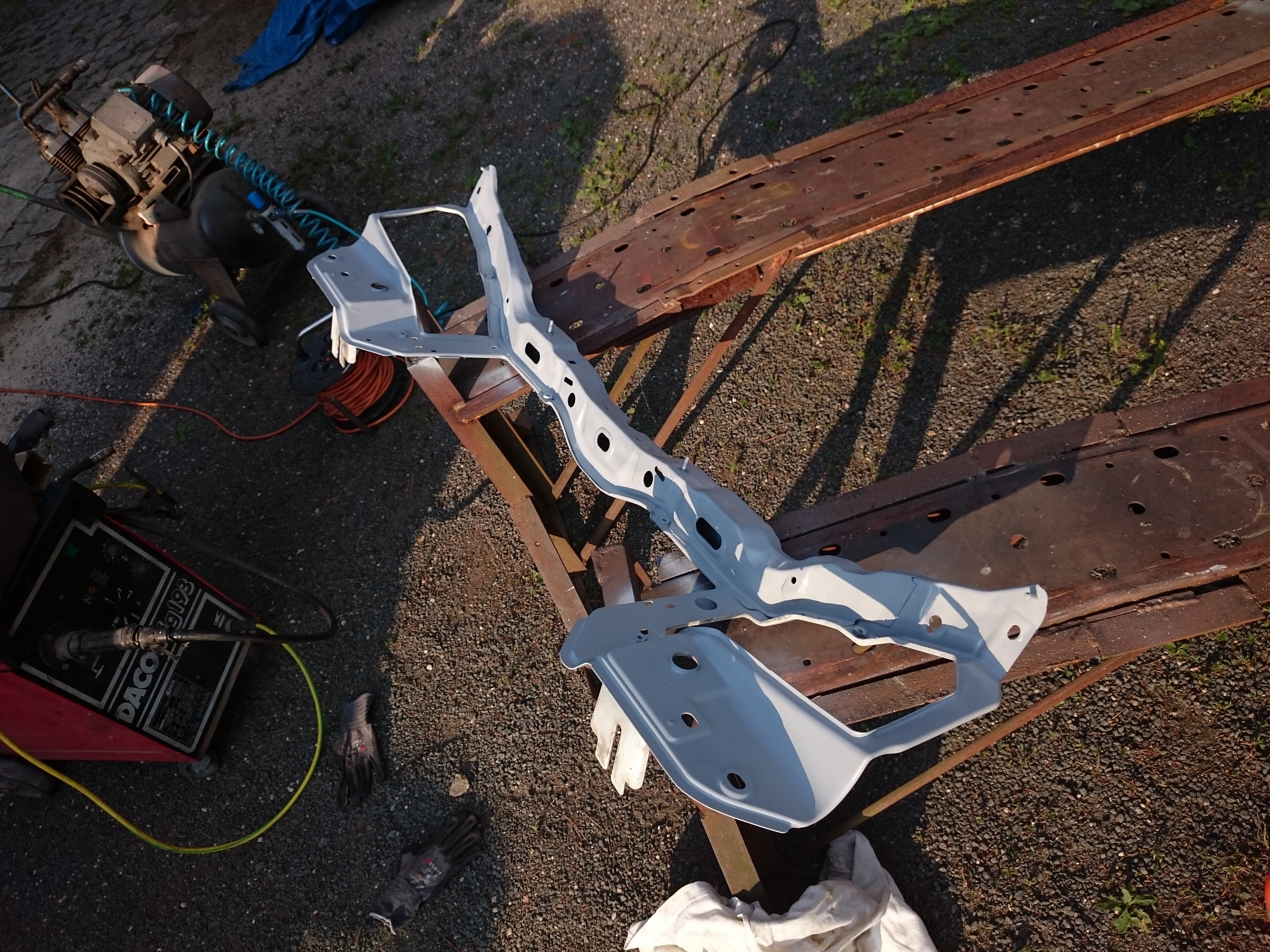

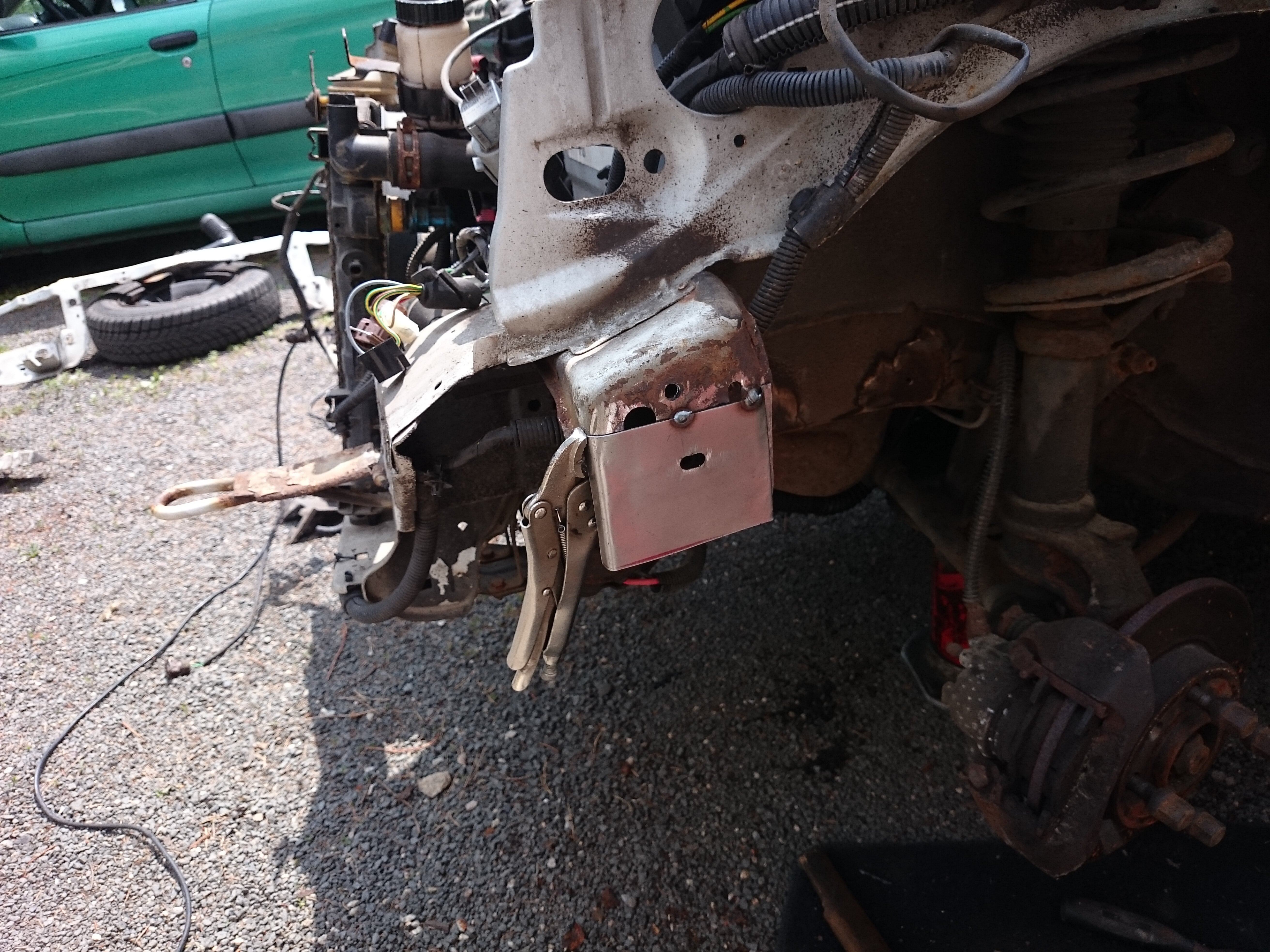

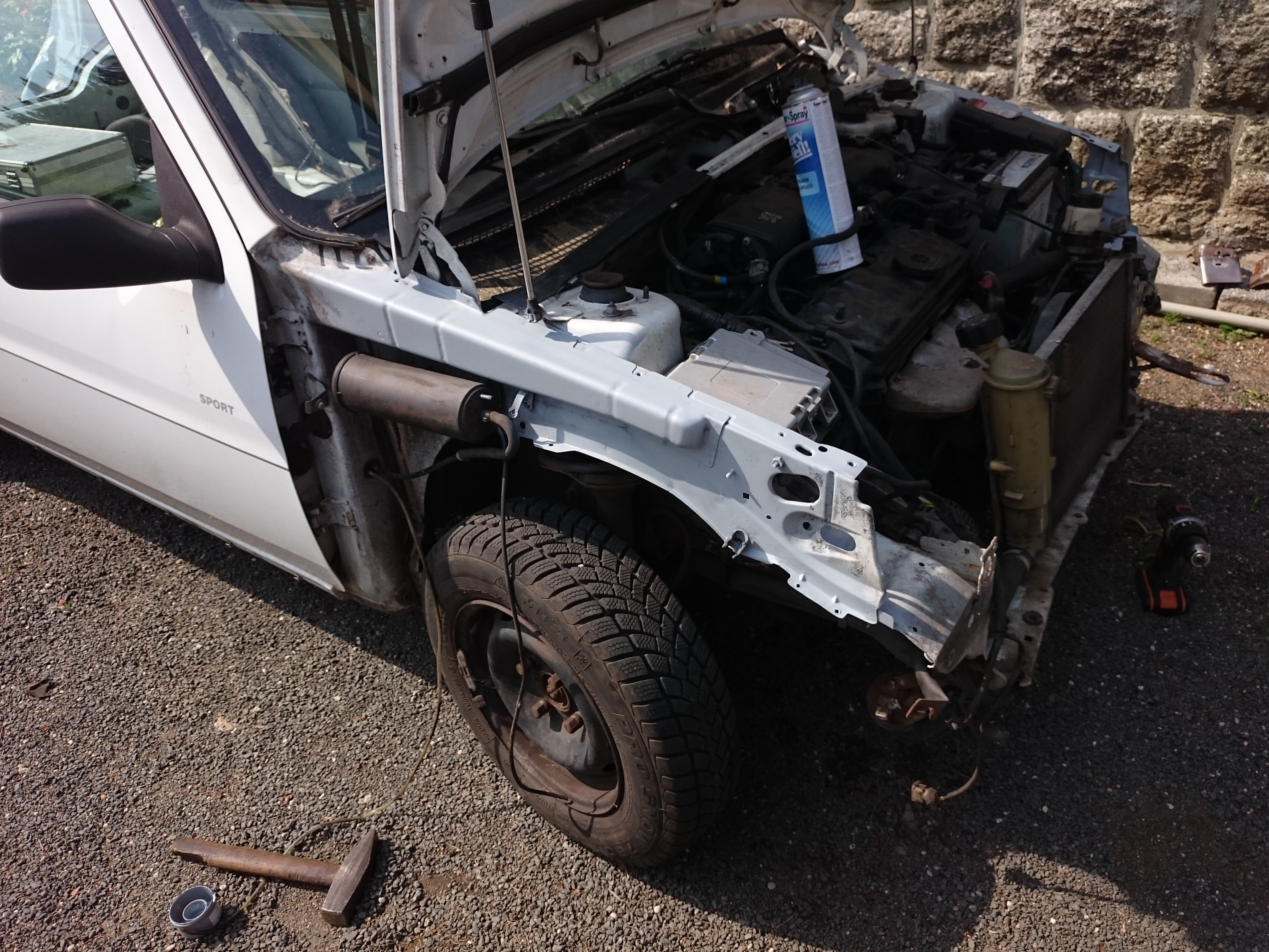

Háček Odesláno 17. červen 2018 Autor Odesláno 17. červen 2018 Tak dopadlo to tak ze se po debate u klempire ozval muj tata ze by mi to kdyztak vyvaril coz je na jednu stranu dobry ale mohl to rict driv takze sem to komplet odstrojil a zacala vyvarka. Nemam fotku s opravenejma drzakama narazniku, ty jsem odvrtal, opravil a nastrikal zakladem aa prisrouboval na srouby namisto origo nýtů. Rikic339 ohodnotil 1

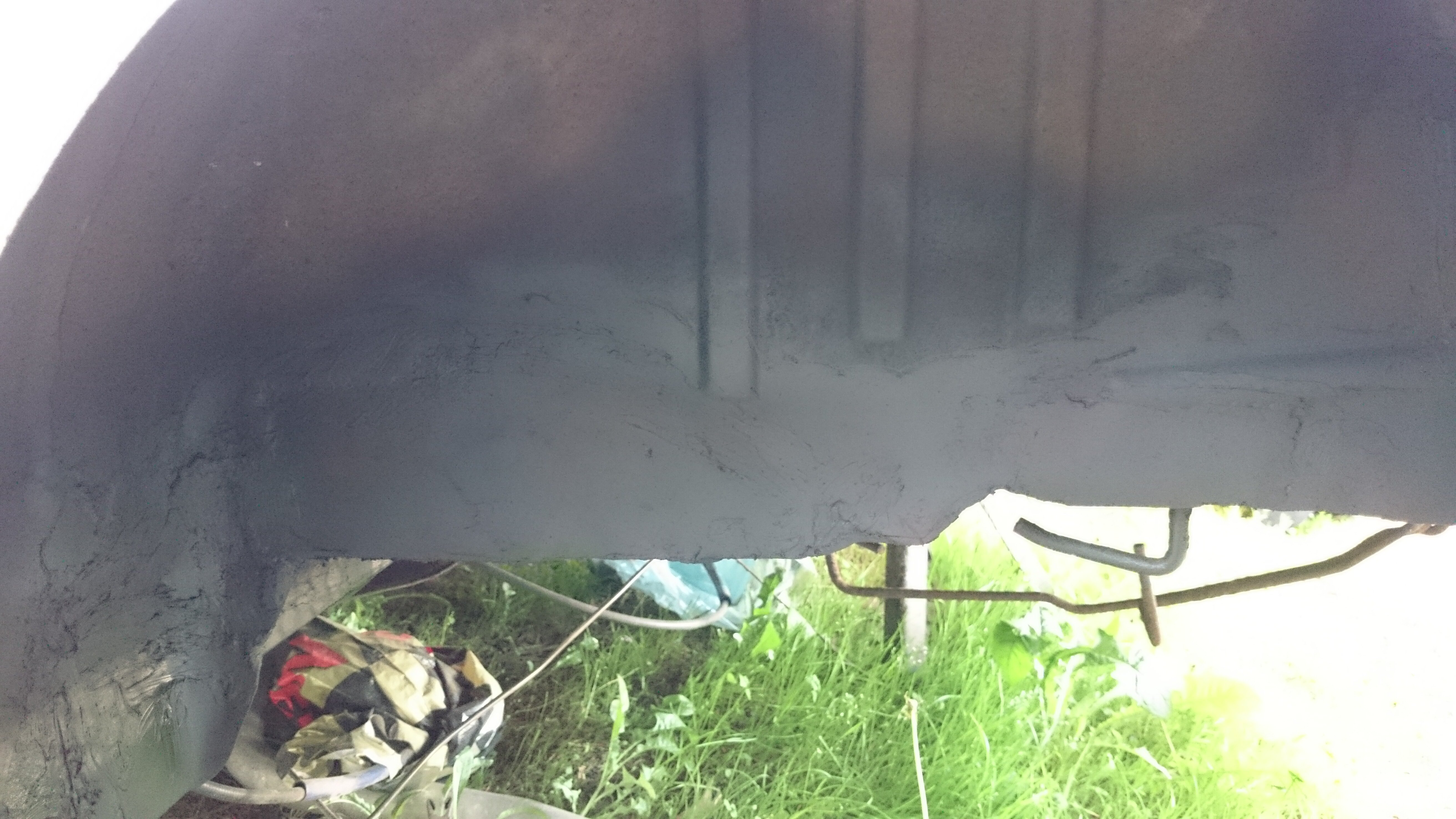

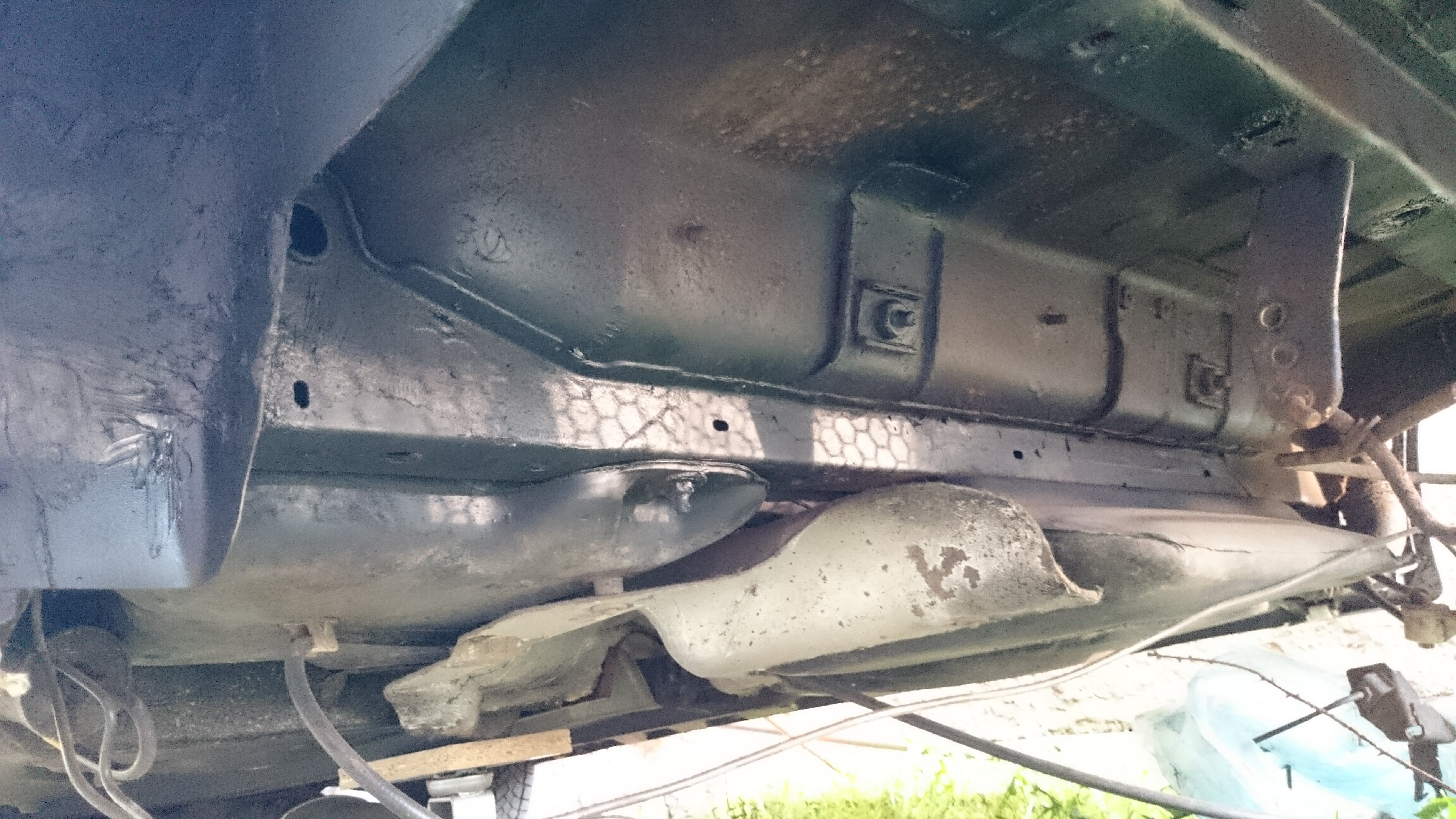

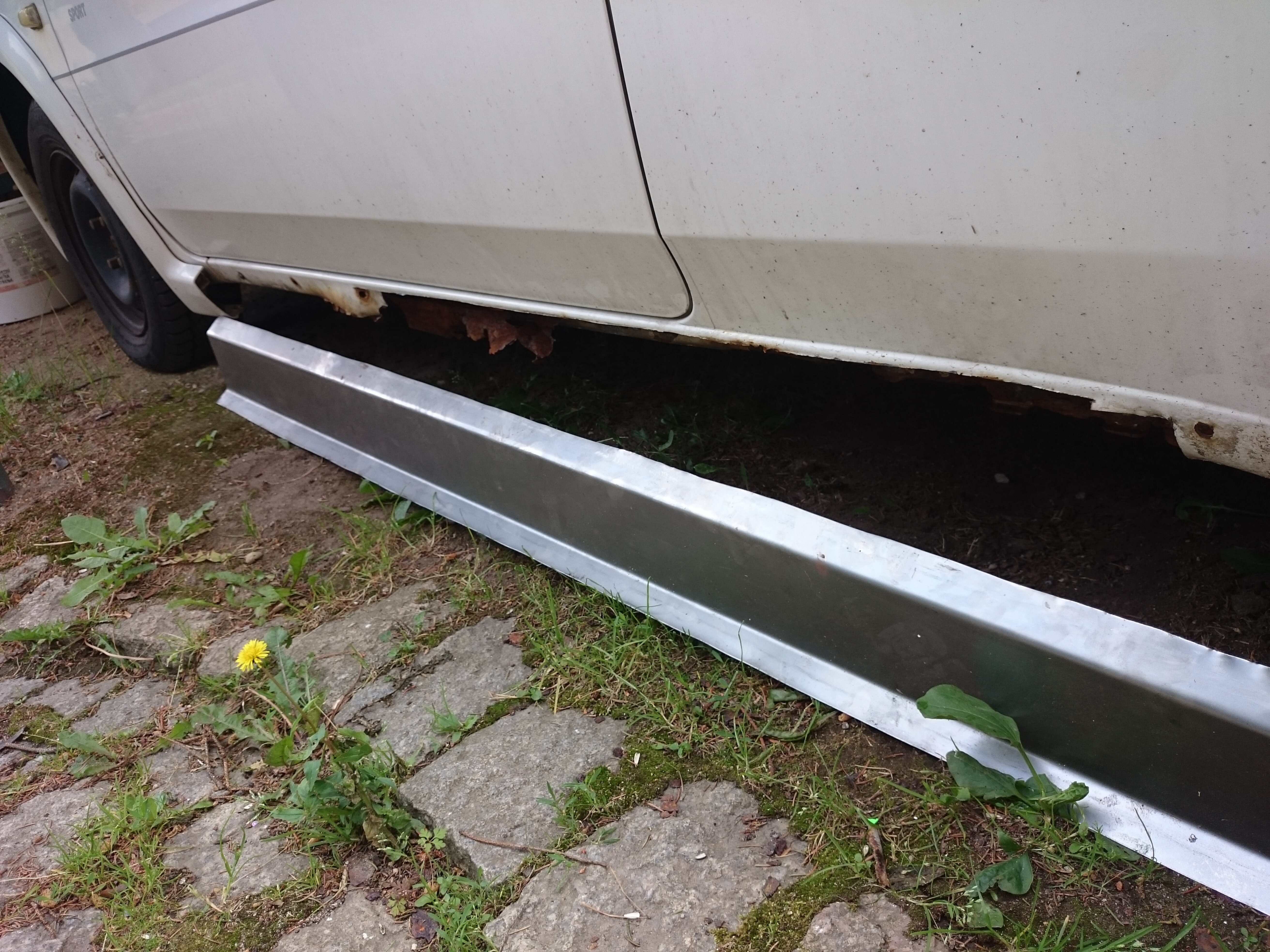

MilanF1 Odesláno 30. červen 2018 Odesláno 30. červen 2018 Pěkný... vymazal bych to sice až to bude opouštět "klempirnu", ale budiž, je to už ošetřené. Ještě srovnat práh a dovarit... a pak velkou plechovku tmelu, když to vidím. A k tomu dotaz, to je domácí výroba prahu, nebo jsi ho někde koupil? Nevím o tom, že by na 106 někdo prodával prahy.
Háček Odesláno 30. červen 2018 Autor Odesláno 30. červen 2018 Znamej mi je ohybal podle mustru co jsem naohybal z dratu. Jinak jedna plechovka tmelu uz pomalu padla MilanF1 ohodnotil 1
MilanF1 Odesláno 30. červen 2018 Odesláno 30. červen 2018 Tak uz chapu, proc je tak vlnity. Užij si to tmeleni, tohle by mě vcelku bavilo. 60 cm spachli a pak půl metrovy hoblik a pod autem hromada "mouky". Tohle má výhodu, že to není vidět pod plastovym prahem, takže dokonalou rovinu netřeba.
ozzy56 Odesláno 30. červen 2018 Odesláno 30. červen 2018 když tam půjde plastový práh, stříknul bych to přelakovatelným Body a vůbec netmelil (nerovnal)
Háček Odesláno 30. červen 2018 Autor Odesláno 30. červen 2018 Jj s tim pocitam ze to bude schovaný kde sezenu tak velkou spachtli?? srovnam kitem tu hranu kde se to varilo, mam v planu to striknout bilejma fuflikama a potom vystrikat dutiny, at to slouzi dlouho
