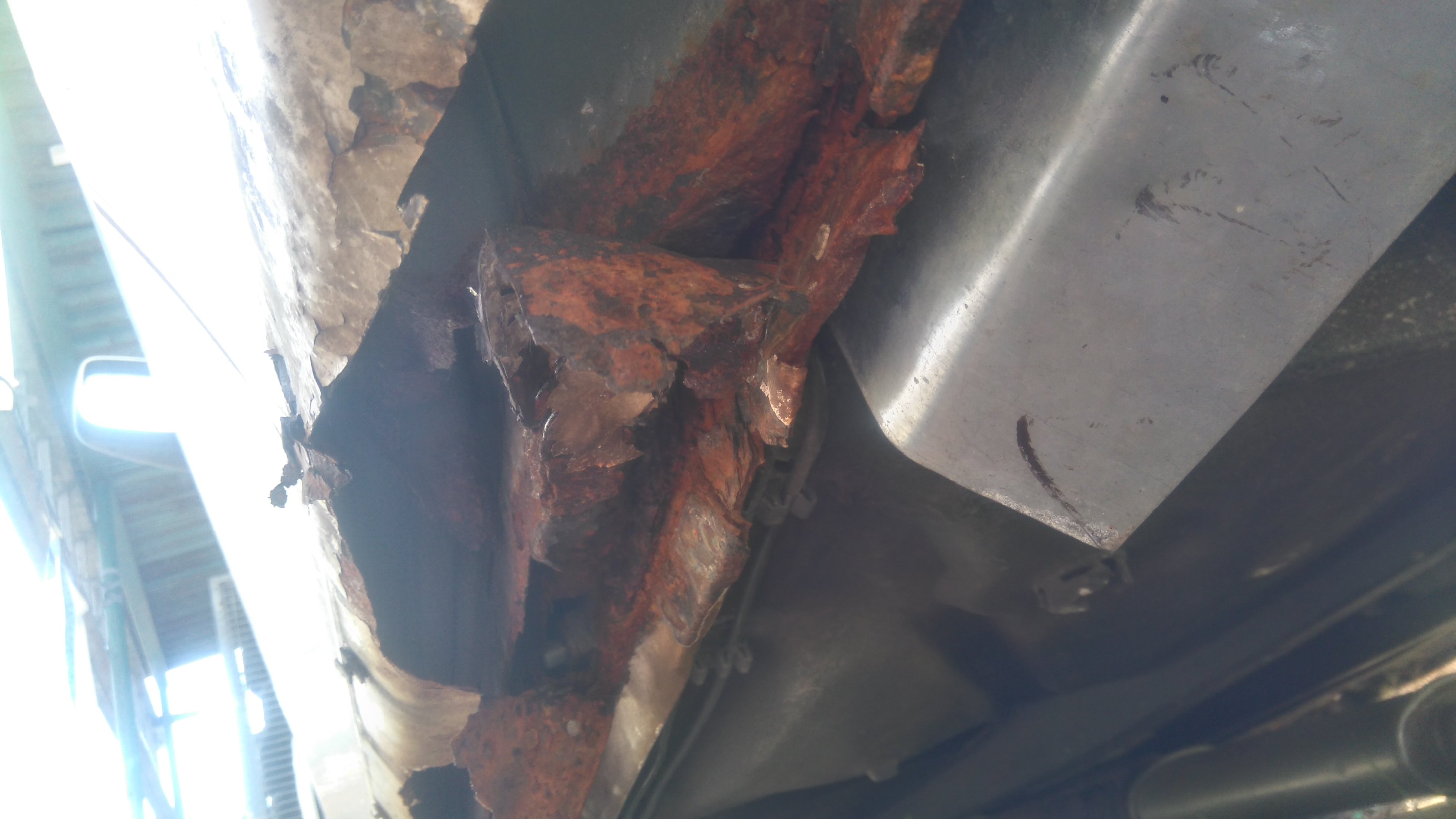

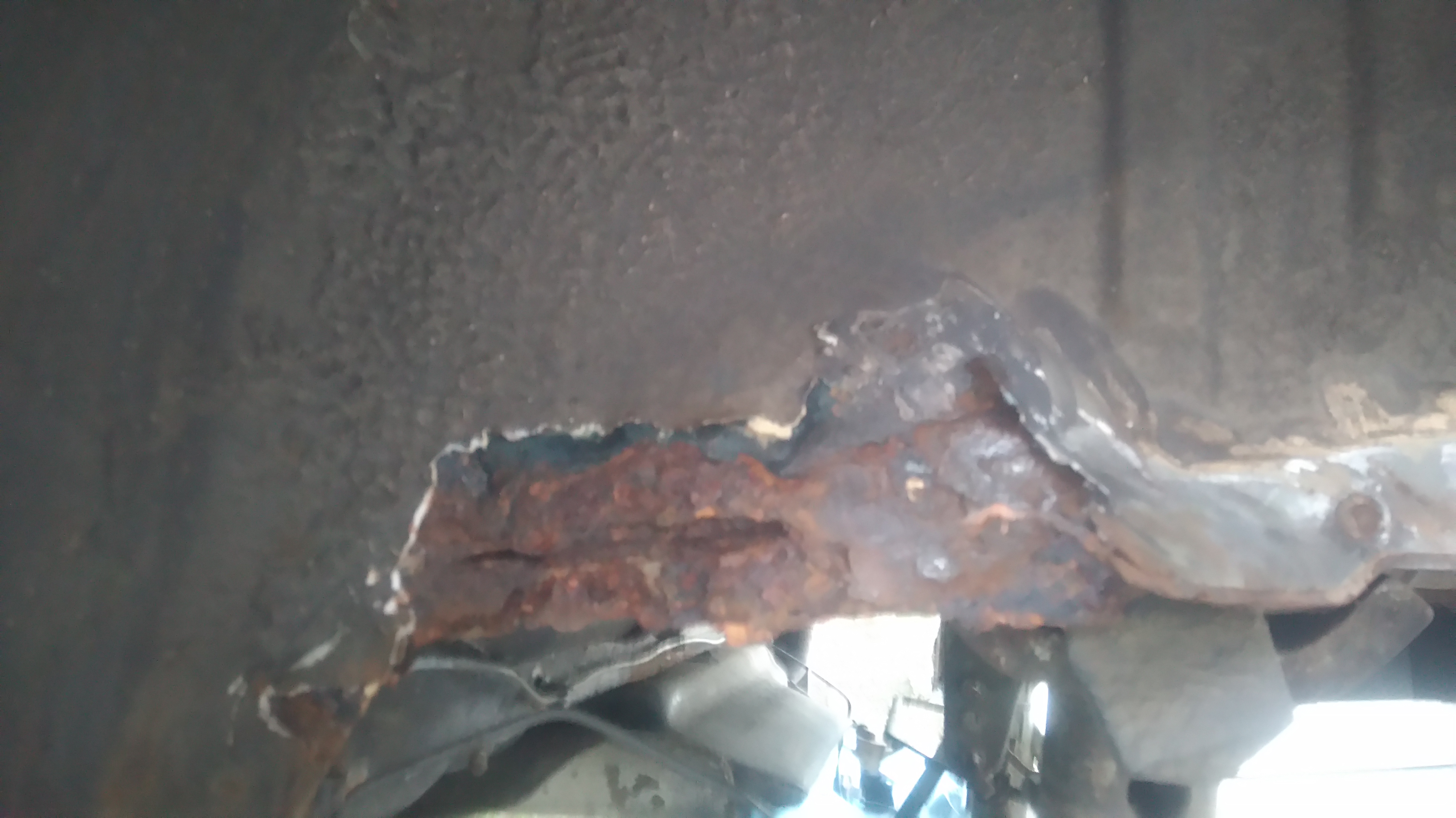

Háček Odesláno 9. duben 2018 Odesláno 9. duben 2018 (upraveno) Tak zakládám téma pro můj nový letní projekt Jedná se o Peugeot 106 II Sport 1.4i 55kW barva bílá, plecháče třináckty , no prostě normální auto Dneska jsem vytah napravu a budu dávat repasovanou, čekaj mě přední ložiska, dovařit zadní lemy + sundat plasty a opravit vše co bude rezavé. Budu an to dávat speedliny z 205 gti 195/45 R15 ať to vypadá líp než na těch plechách. do budoucna bych chtěl vyměnit sedačky, ta u řidiče je propadlá, ještě jsem to nezkoumal třeba pujde opravit. Každopádně už jsem na ní dělal vyvářku pravýho zadního podběhu kde byla díra do kufru plus jedna menší dirka , vše vyvařeno , ošetřeno přetmeleno a nastříkáno, opravoval jsem i filtrbox kde byly ožvejkaný šrouby, ty jsem odvrtal a dal normální šrouby s inbus hlavou. Další info doplním během dalších dnů Jinak 405ka pořád jezdí jak blesk do září do technický se to dá zase o kus víc do kupy at to moc nedráždí oko ,,znalců" na STK... Upraveno 3. prosinec 2019 uživatelem Háček Aktualizace Názvu

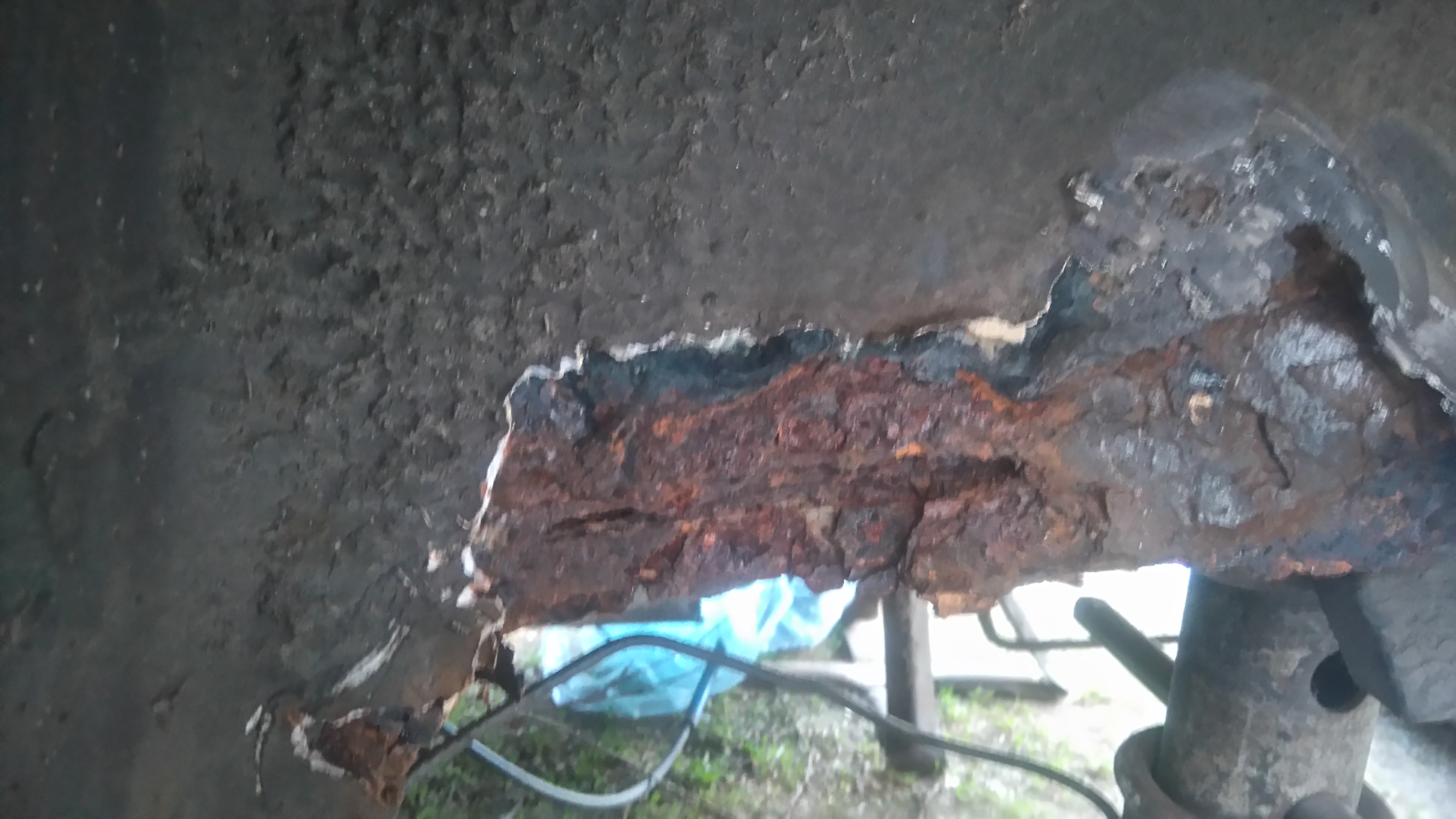

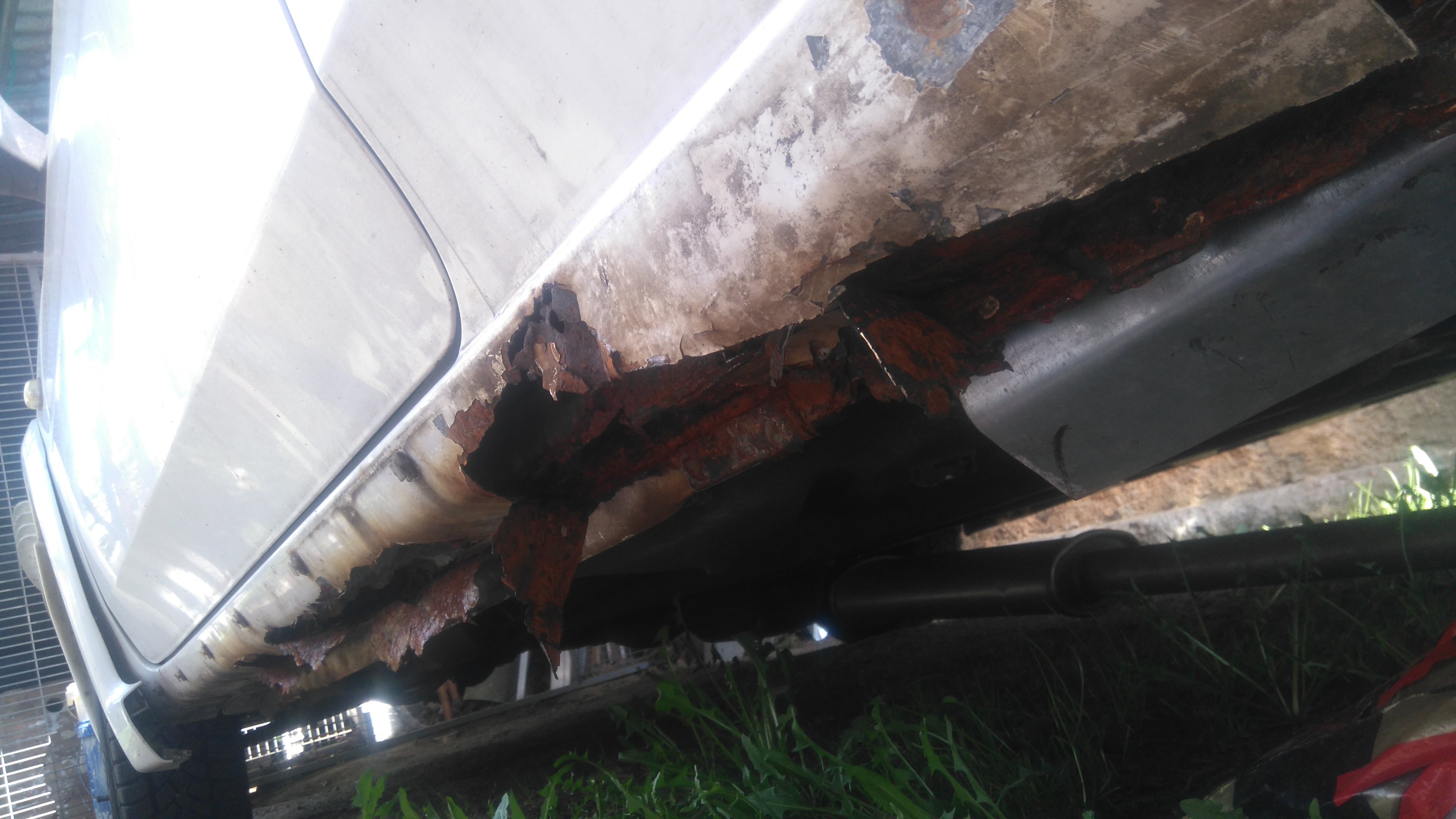

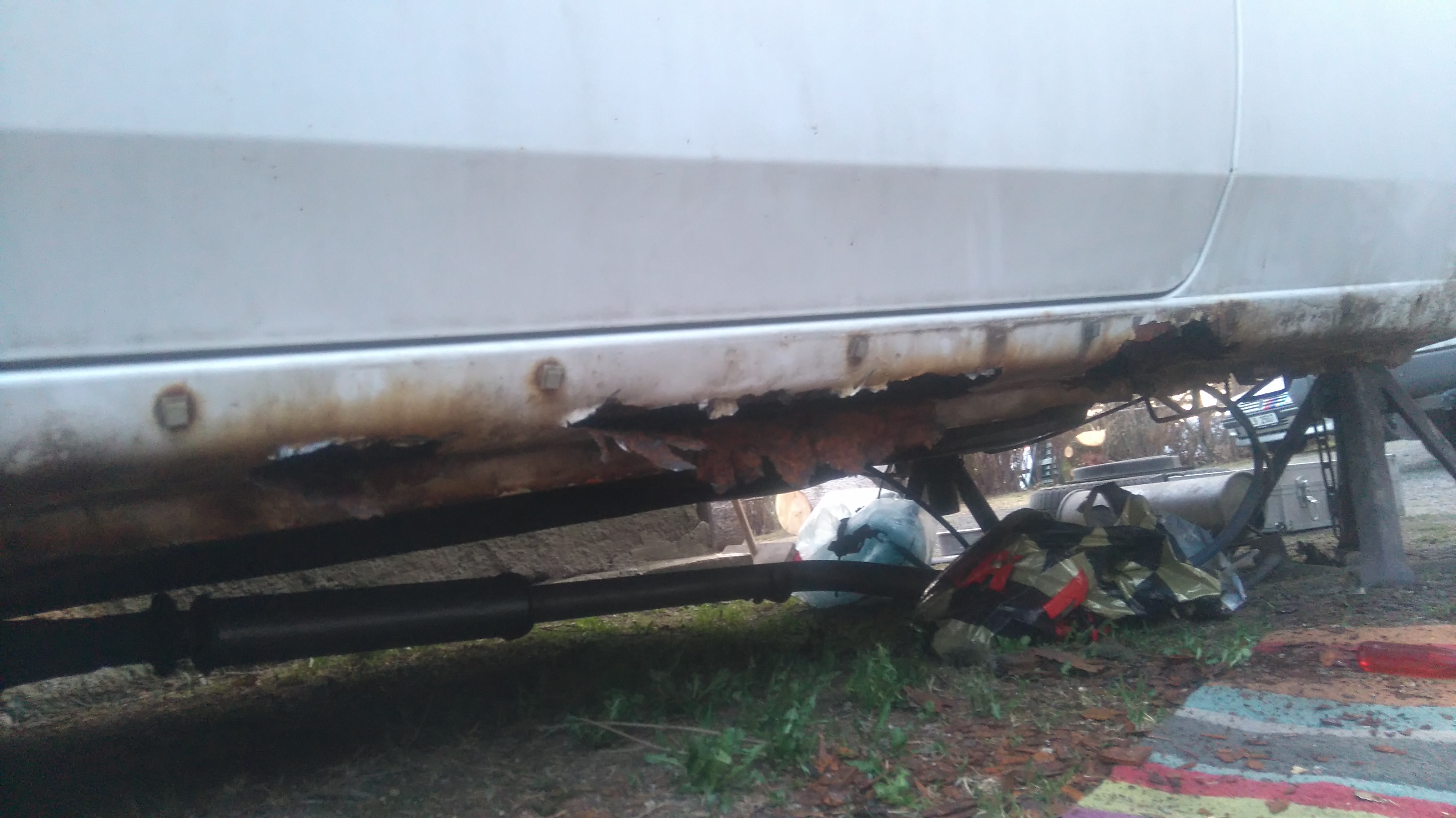

Háček Odesláno 14. duben 2018 Autor Odesláno 14. duben 2018 Tak práce přibejvá, což se dalo čekat u staryho auta.

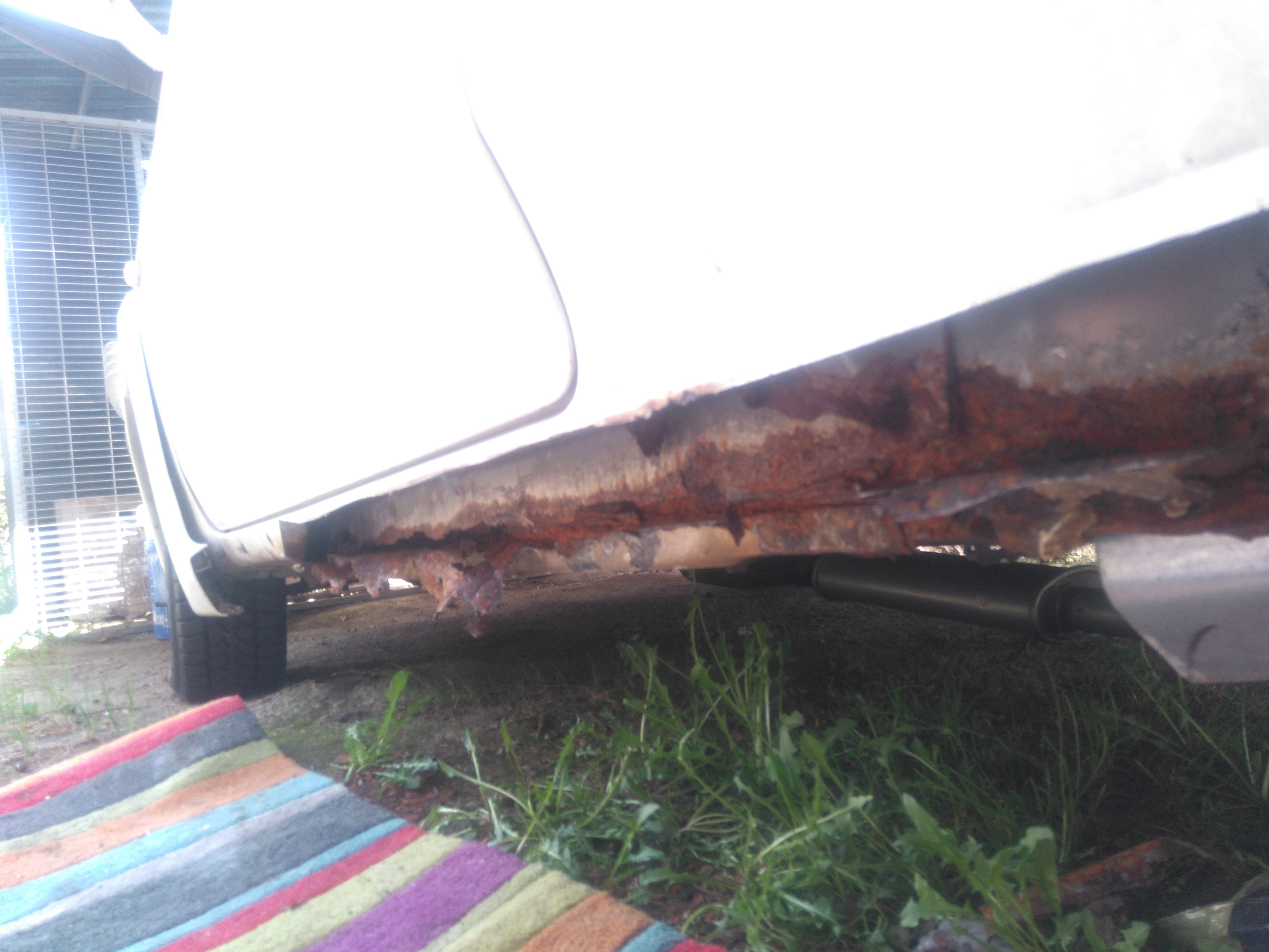

MilanF1 Odesláno 15. duben 2018 Odesláno 15. duben 2018 Ty prahy jsou krásný... To jsou v háji i vnitřní vyztuhy, ne? Ty zadni podbehy jsou klasika ... Ale když je tak hodně, co přední, třeba okolo hrdla nadobky na ostrikovace?
Háček Odesláno 15. duben 2018 Autor Odesláno 15. duben 2018 (upraveno) hele ted mam vyndanou zadní nápravu tak jsem se pustil do zadní části , na předek sem se ještě nedostal .... a máš pravdu i vnitřní výztuhy jsou sežraný, uvidim co se s tim dá dělat, včera jsem sundal plasty, tropchu to brousil a dloubal at vim an co se připravit, začínám přemejštlet že seženu něco bez papírů a převařim číslo, protože tohle bude porod. PS neví někdo kde se dají sehnat lemy prahů ? všude co sem našel mi to připadá dost předražený za kus plechu ... pokud neseženu budu to opravovat po kouskách, tak je lepší když to bude celej novej kus , než to lepit ... Upraveno 15. duben 2018 uživatelem Háček
ozzy56 Odesláno 15. duben 2018 Odesláno 15. duben 2018 podle mě koupíš zase shnilotinu , leda by to auto bylo furt v garáži--a to bude za jiný peníz..., je to přeci jen už nějaký pátek, co skončila výroba... pokud si to umíš vyvařit sám, není s tím zas tak moc práce, je to malé auto a prahy se dají naohýbat z pásu plechu, když je ohneš z 1.2mm, vydrží 10 let ale musíš ho milovat, jinak to nejde , protože rozum radí hodit to do šrotu
Háček Odesláno 15. duben 2018 Autor Odesláno 15. duben 2018 jojo rozum je jako muj děda,,cost to zase koupil za šrot?" ... mě se vždycky 106 sport líbila takže proto projekt na léto, jen jsem nečekal že to bude takovej masakr
MilanF1 Odesláno 29. duben 2018 Odesláno 29. duben 2018 (upraveno) Tak to přeji hodně zdaru... bohužel tím to končit nebude ... tohle je fakt hodně sezrane. Já říkám, že jakmile je na autě koroze, už se ji nezbavis... samozřejmě prevareni může vydržet 10 let, ale pak to zas poleze... u tohoto auta už to bude jedno. Upraveno 29. duben 2018 uživatelem MilanF1 Péťa ohodnotil 1

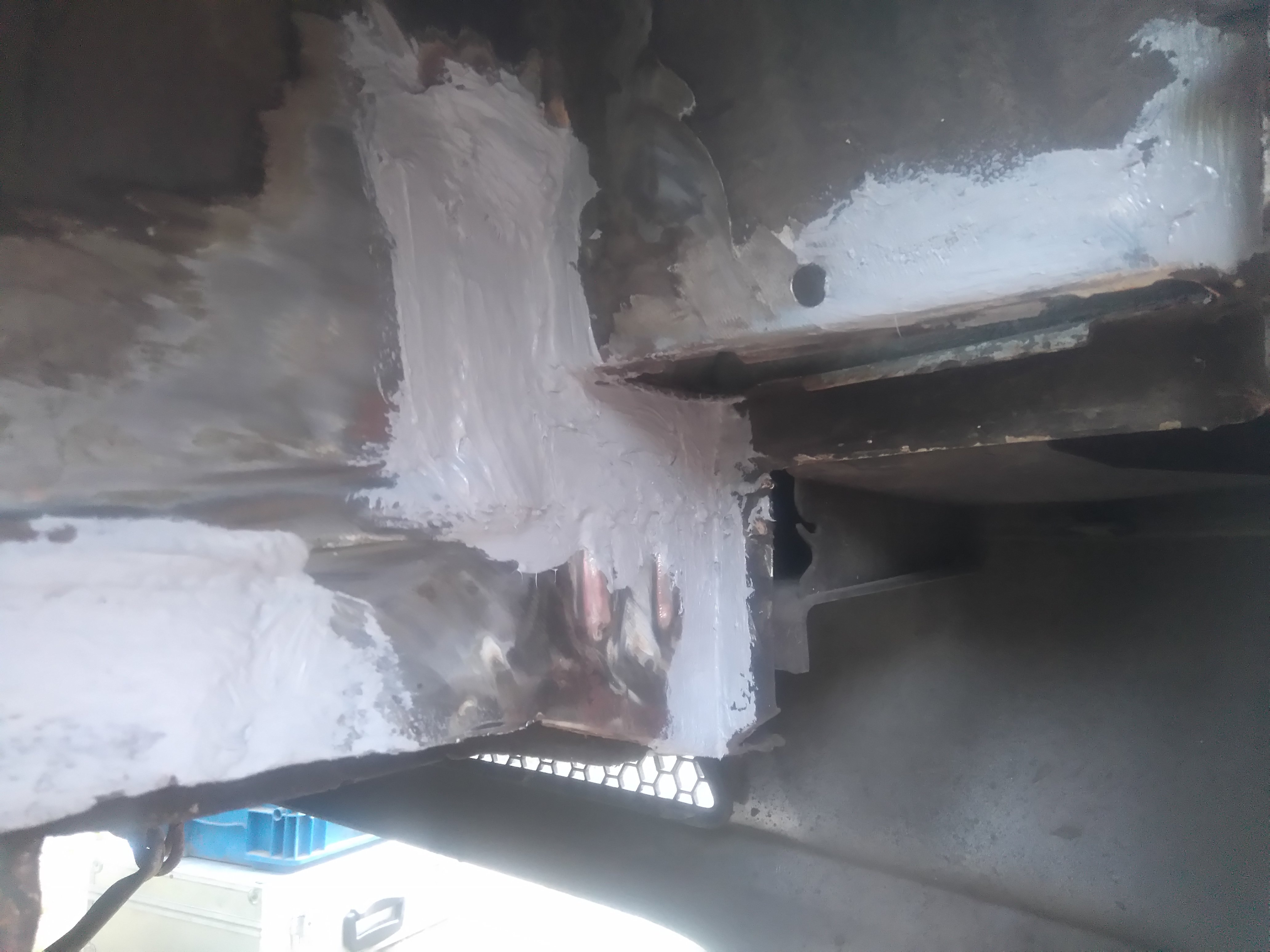

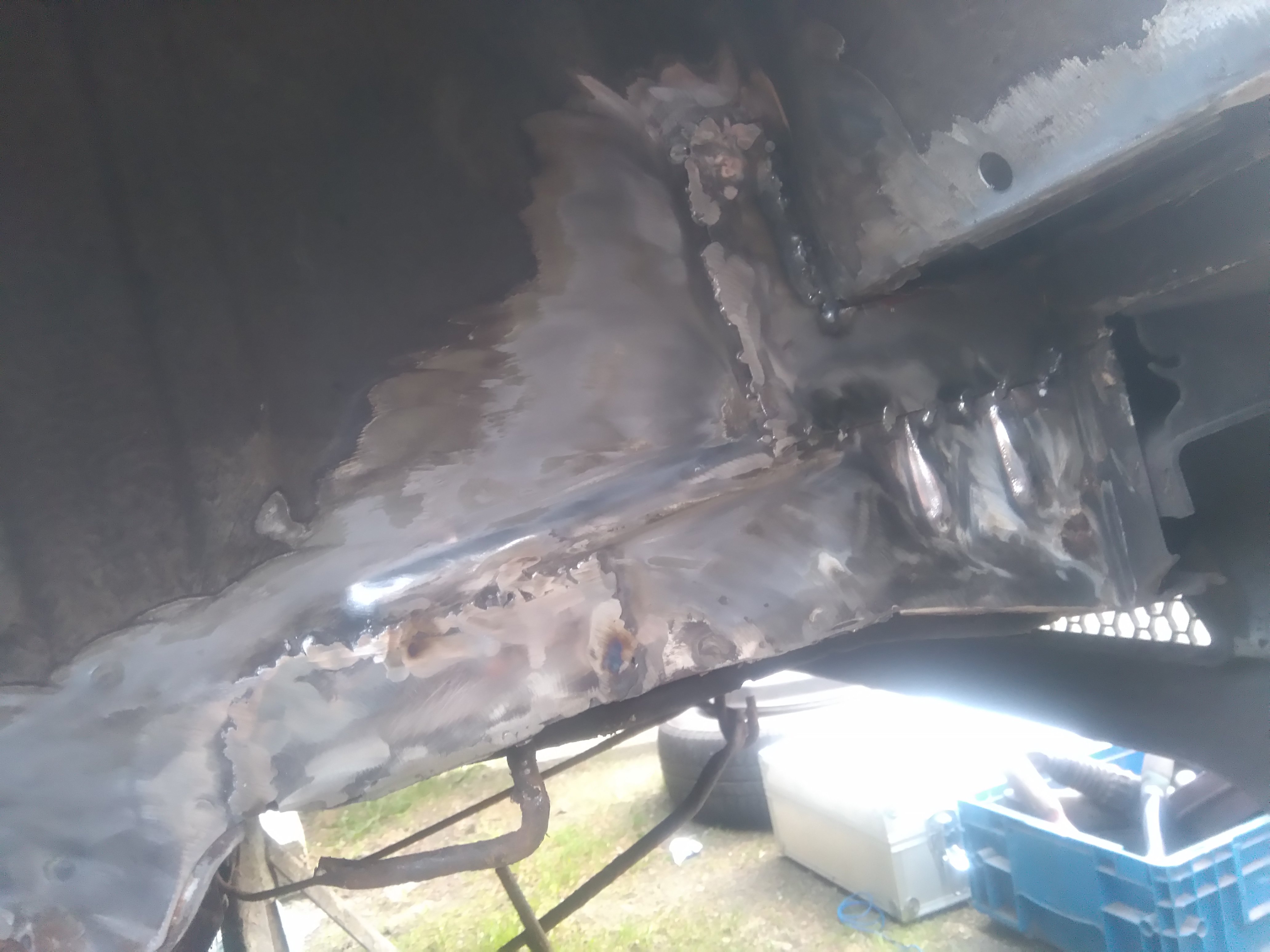

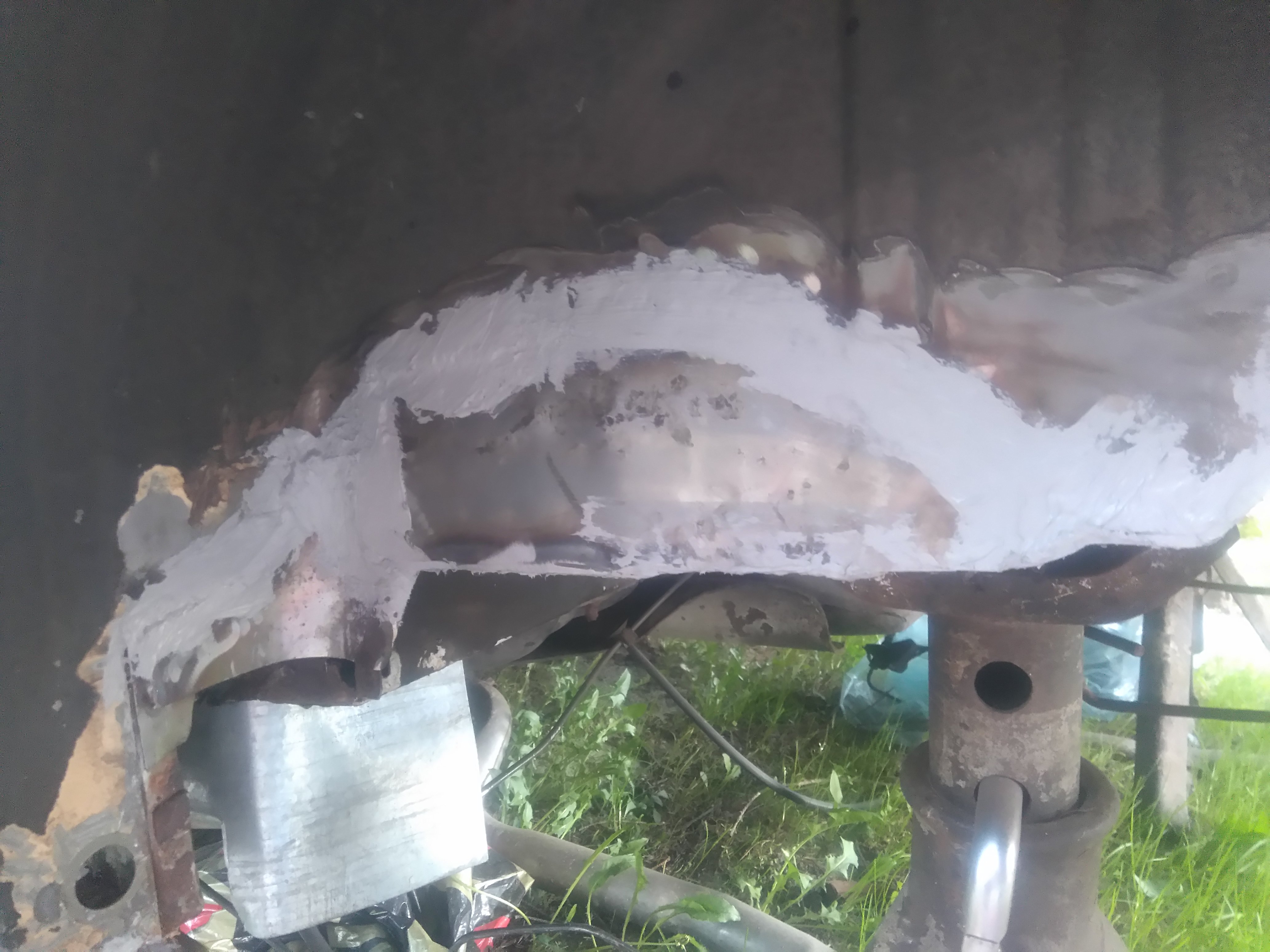

Háček Odesláno 12. květen 2018 Autor Odesláno 12. květen 2018 Tak mám zrepasovanou nápravu, zejtra ji odvezu do garaže, a budu pokračovat v planu, dovyvařim a vytmelim zbytek podběhu at muzu namontovat nápravu a da se s tim autem aspon hejbat.
Háček Odesláno 13. květen 2018 Autor Odesláno 13. květen 2018 Aktualizace vyvářky, levý podběh je teměř dokončen , nemel jsem moc casu tak jsem přetmelil sváry a spoje, ješte dovyvařit přední část podběhu a podběhy budou hotový a konečne budu moc namontovat nápravu. Před montáží ješte očistím a nastříkám spodek pod nápravou a rezervou at to je komplet v cajku.
