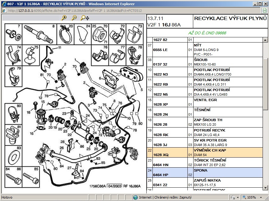

ferinko2 Odesláno 11. únor 2017 Odesláno 11. únor 2017 před 3 hodinami, zauter napsal: ten vymenik je kde Položka 22....za motorom,skús odpojiť a dať miesto neho kus trubky,tak vylučiš jeho vadu.Potom ostáva len to tesnenie,alebo prasknutá hlava,ako je spomínané vyššie. Citovat
zauter Odesláno 11. únor 2017 Autor Odesláno 11. únor 2017 to to si myslím aj ja skúsim to prepojiť lebo keď menili hlavu tak si akosi neboli istý ci je prasknutá a robí to to iste ako pred vymenenou Citovat
